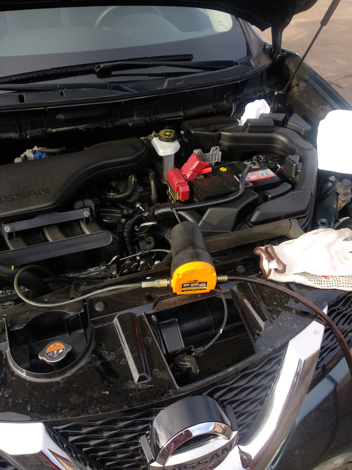

Масло и фильтры меняю каждые 5 тыс, салонный каждую мойку продуваю компрессором
Каждые 10 т.км. Масло каждые 5, при этом масляный фильтр меняю только на ТО.
По маслу — грамотно, по фильтрам (кроме маслянного) — есть фотки фильтров после 10К? Не многовато для них?
Фоток нет, как то и не думал об этом. Но по моему опыту определил что это оптимальный интервал. Многое зависит от местности эксплуатации.
izmajlov-v
Поясните, как масло каждые 5, при этом масляный только на ТО?
По моему мнению масляный фильтр отлично прослужит все 10 т.км, а вот само масло не уверен. Поэтому так и поступаю.
Т.е. при замене масла фильтр не откручиваете?
Нет. Меняю масло вакуумным насосом через патрубок щупа. На фото мотор х трейла.
Понял
izmajlov-v
Подскажите какой насос и сколько служит? Масло с 1,5 турбо полностью откачивается? Если не менять масляный фильтр, а масло на другого производителя, но того же допуска, то ничего опасного из-за смешивания масел не будет?
Насосу уже лет 7 наверное, на днях пользовался им, немного подустал похоже, наверное нужно новый купить. А так сосёт на отлично, похоже высасывает даже лучше чем самотёком с пробки. Что 1,5 что 1,6 без разницы. При смене масла я даже не запариваюсь про смешение. Единственное что я бы порекомендовал это делать с заменой фильтра.
Чем чаще меняешь, тем лучше, ты этим дышишь. А засрать можно за одну поездку по грунтовке.
Масло и все фильтра каждые 5к. Машина 90 процентов город, пробки.
Салонный на 5к весь в пыли. Если больше катать, то на стекле пыль появляется. Город у нас пыльный.
100%
250 м/ч, или 5-7 т.км — масло и фильтры, салонный по состоянию +/- 10 т.км
