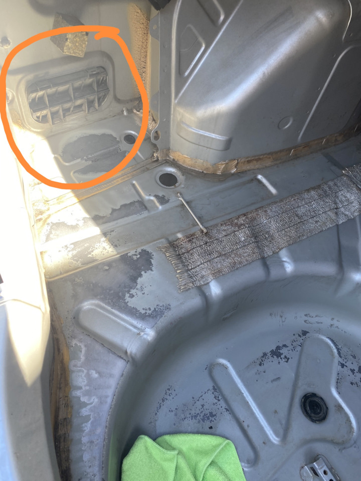

При поднятии пола багажника, был обнаружен не приятный сюрприз в виде воды в нише запаски ( у меня докатка )… Решил полностью вытащить пол багажника и понять, в чем дело 🤨
При осмотре дырок не было обнаружено, чего то такого, что могло пролиться не возил, предполагаю, что вода попадала через загнутую резинку на ободе багажника, не знаю, может кто решал такую проблему, подскажите откуда там берется вода в таком количестве, а теперь продолжим тему про шумоизоляцию!

2. Обзор пола багажника, с левой стороны за аркой, был обнаружен очаг ржавчины, так же мелкие жучки в нише запаски, ну конечно надо убирать! К сожалению фото в близи до нету, но зато есть после!

Вода в багажнике из этих клапанов
А это же типо вентиляция, да? Блин и че с ними делать? Заклеивать?

Инфы на драйве море, в поиске вбей вода в багажнике фф2🙂
Езжу с этой долелкой месяц, ничего из течи не обнаружено.

Такая же беда была. Снял бампер вытащил клапана эти, обезжирил и просиликонил места прилегания резины. + к этому подтекало в месте крепления крышки багажника к кузову
Точно такая же картина, течёт из под резинки, которая с обратной стороны пропускает из за плохого прижима к кузову.
Я себе под защёлки наклеил виброизоляцию, чтобы заглушка была внатяг и герметиком резинку прошёл на всякий.
Сажал на герметик обычный, начало снова течь🙃
Посадил на стекольный герметик, год полет нормальный, все сухо
