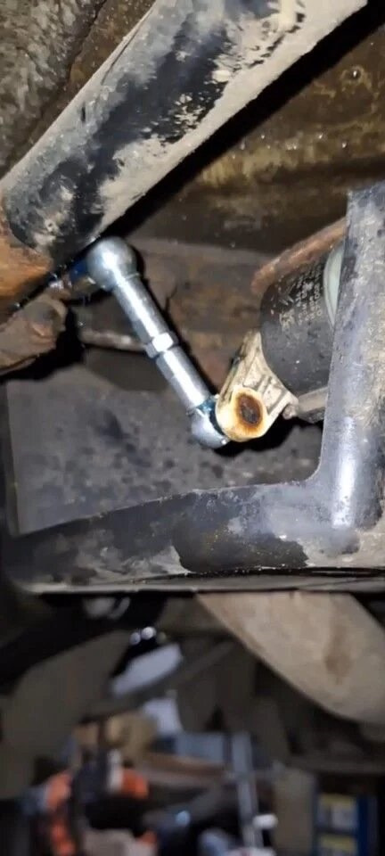

Попытался тут заднюю тягу снять, чтобы проверить, как ходит датчик. В итоге не решился тянуть сильнее. Может есть какой-то способ снятия? Буду благодарен за подсказку)
Привет братья по несчастью. Да есть данный дефицит. Пока что заказал 2 штуки задних. Ожидание 2 месяца и это везде так, хоть и говорят что месяц. На самом деле два месяца. Благо есть передняя, но там другая трабла. Надо подрамник приспускать. В общем как придут задние, если придут вообще, то тогда и махну перед и зад. А пока что буду думать о колхозном варианте.

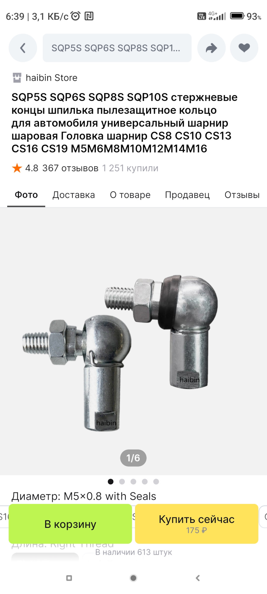

Вот такое купил на Али, говорят, что можно сделать из этого, пока не пробовал
Тоже такие смотрел. В наших инет-магазинах много подобных регулируемых тяг. Вопрос в диаметре шариков. Могут отличаться. Если бы на датчиках и ответных креплениях вместо шариков сделать отверстия, то можно такие тяги использовать. Посмотрел, кстати, датчики с других марок авто. У всех так и сделано. Опять Ситроен — креатив текнолоджи)
Ну вроде как раз этот размер и подходит
maxim002
1) Берем пару во таких головок sl.aliexpress.ru/p?key=aN43s8C
2) Шпильку М5, можно изготовить из любого болта М5, что есть под рукой, просто отрезать лишнее
3) Соединяем две головки шпилькой, контрим гайкой из комплекта посередине.
только надо вроде бы выбирать Диаметр:
M5x0.8 with Seals
Пока работает, снять промыть, заложить смазки и собрать обратно
Что случилось со старой тягой? Промыть и смазать?
Пока не снимал, работает. Хотел профилактически поменять. Переднюю реально снять без датчика? Вообще есть какие-то особенности при снятии тяг?
Реально, но придётся полюбиться, можно через снятие колёса и локера. Главное не сдвинуть хомут на стабилизаторе, и снять клемму с АКБ
