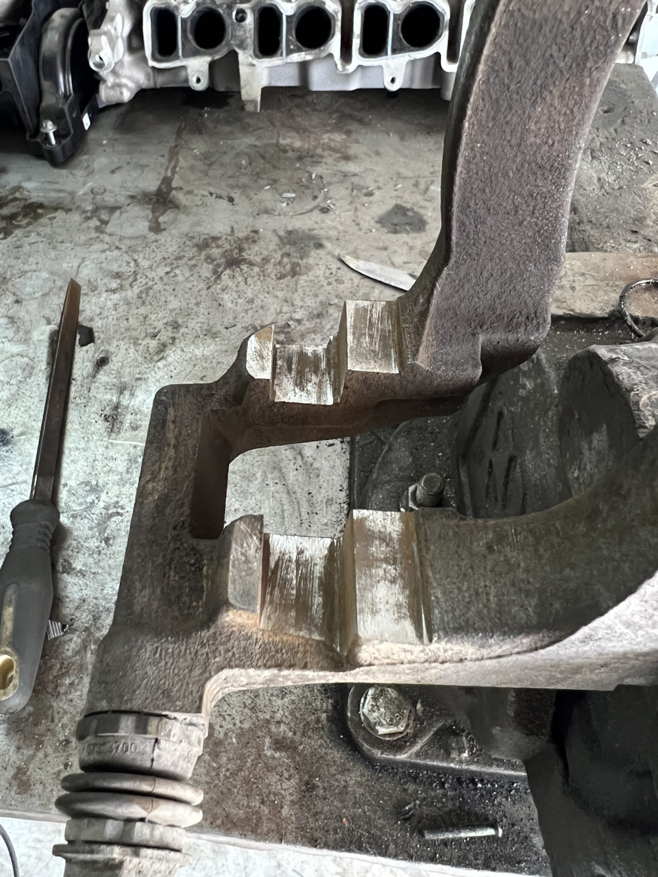

Пришло время поменять тормоза вкруг. Остаток на задних был уже 26,6 мм. Не стал ждать когда загорится сигнал на приборке. Давно уже у меня лежали диски от Powerstop 350мм.

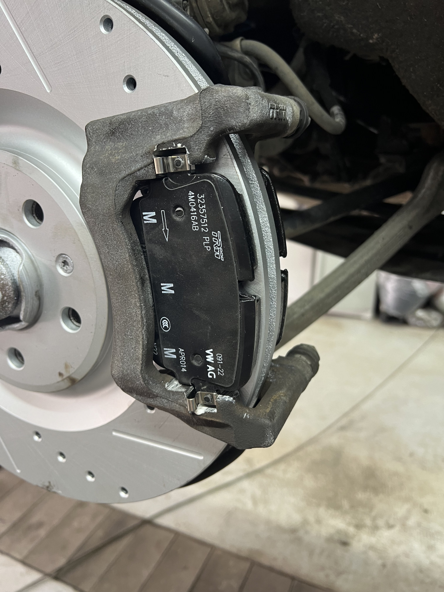

Так у вас старые колодки без износа.
40% остаток, фото плохо сделал

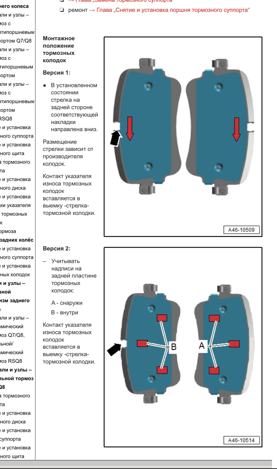

Стрелки на колодках должны смотреть вверх согласно Elsa, а не указывают направление вращения
Очень интересно, у вас есть скрин с Эльзы? Для общего развития было бы неплохо почитать. Спасибо.
Помню как много лет назад сам голову ломал по этим стрелкам и не мог понять логику
Alexsevas
Внимательно пересмотрел ваш отчет. Моя ошибка, перед вверх, зад вниз. Приношу извинения
