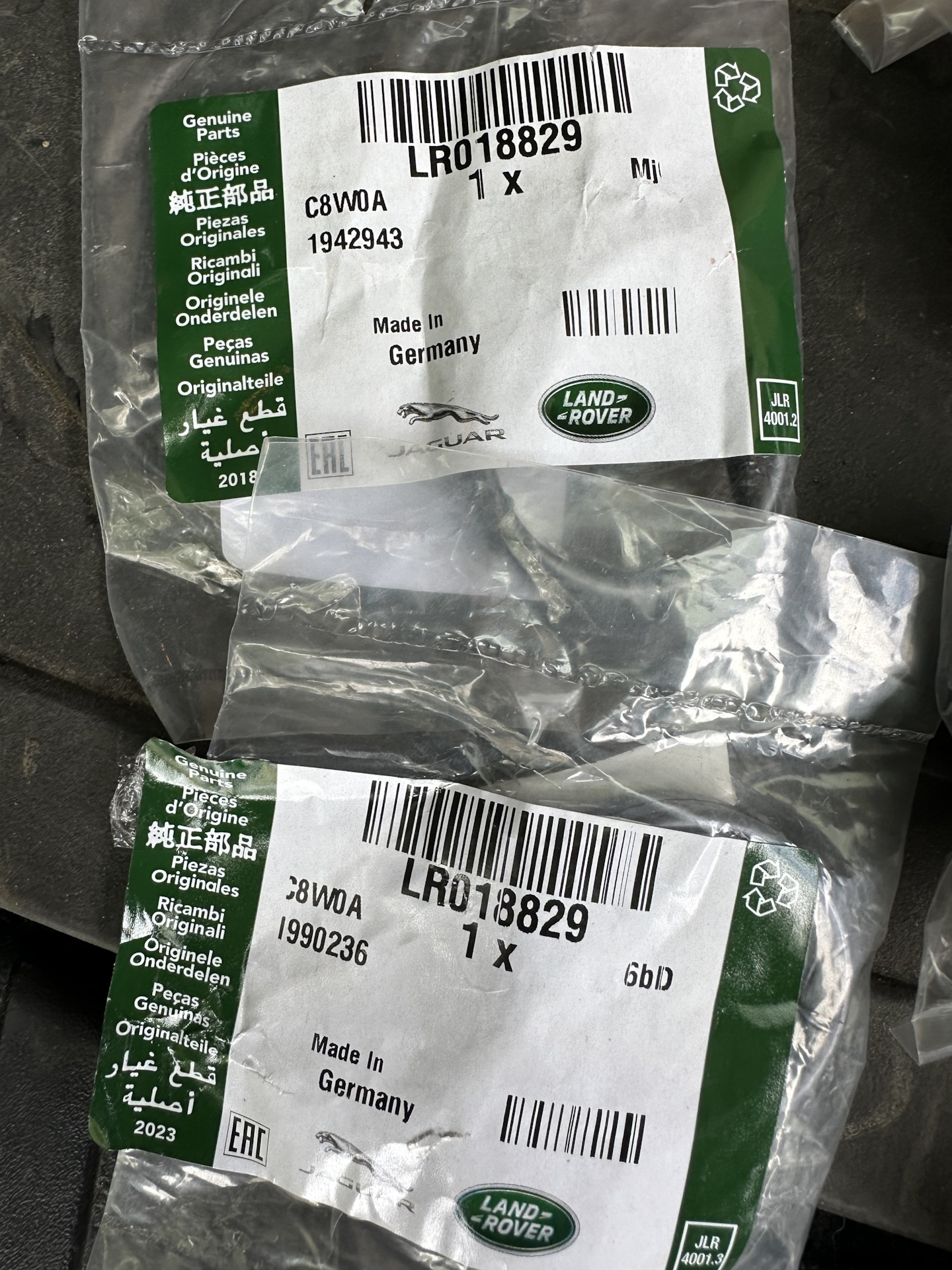

Запчасти на фото: LR018829

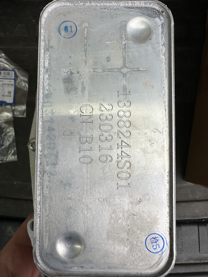

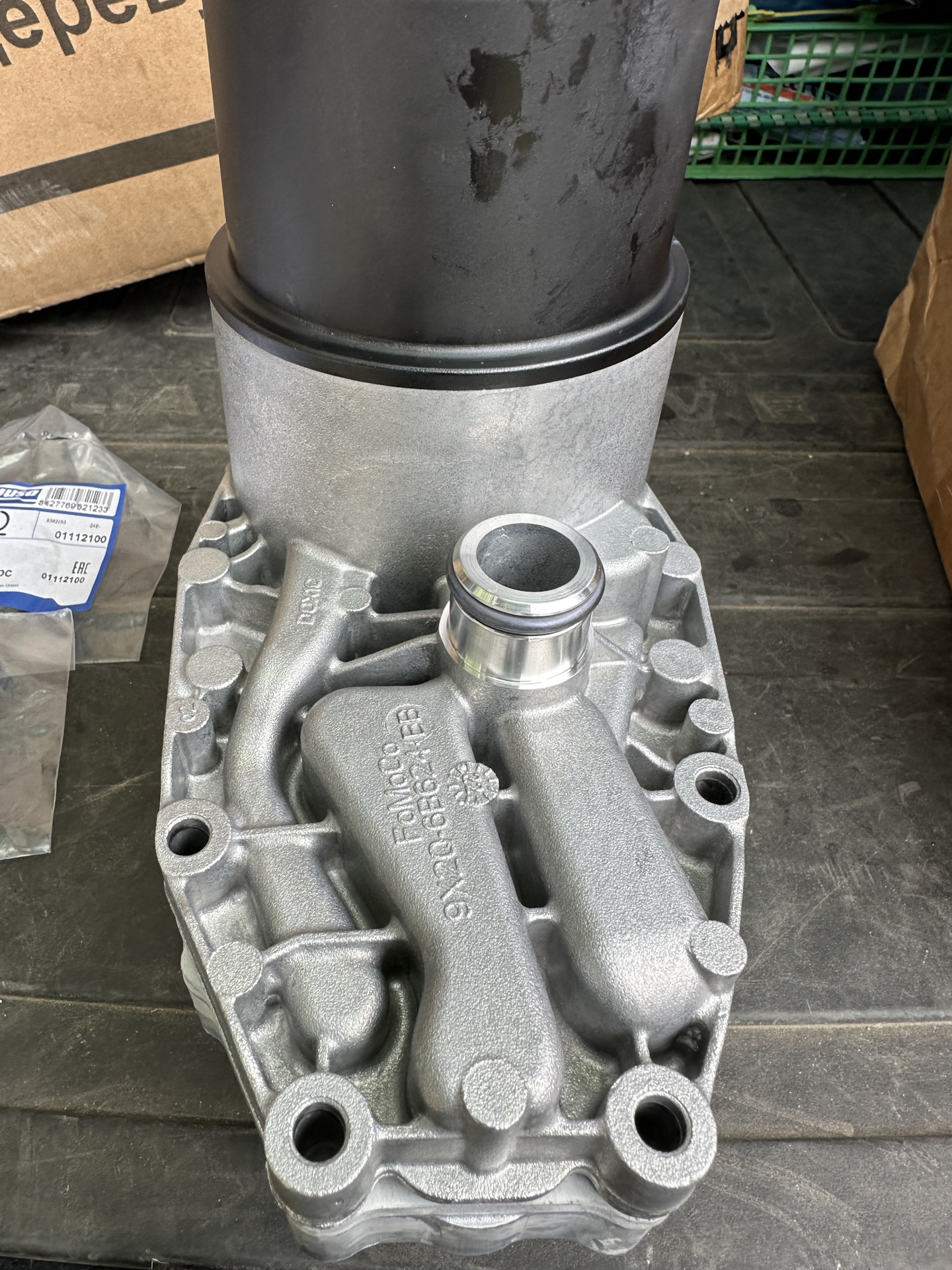

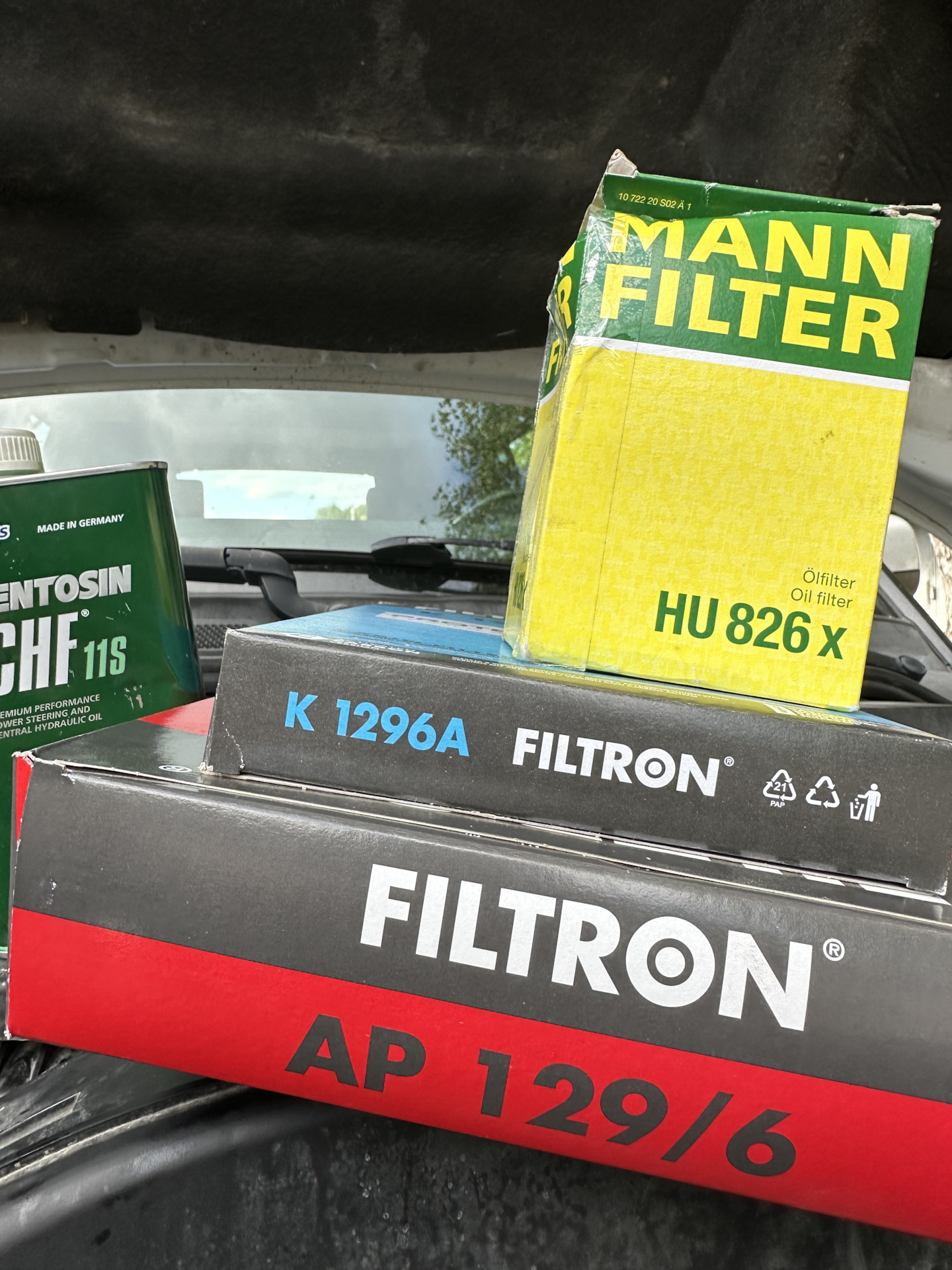

Во время экспедиции Тропами Кавказа с DiscoveryMan о которой можно почитать тут потек у меня радиатор масляный, он же маслоохладитель. По приезду из экспедиции занялся поиском оригинальной запчасти и в итоге нашел у себя в городе оригинал, за не гуманный ценник. Там же докупил еще дополнительные расходники и позвонил в дружественный сервис. Ребята пошли на встречу и приняли на следующий день. Процедура заняла примерно около пяти часов и прошла без осложнений. В ходе проведения ремонта выявили что необходимо заменить и тройник системы охлаждения — на стыке стал сопливить. Заодно заменили масло и все фильтра.
Запчасти на фото: 1337060
Запчасти на фото: 197949

Подозрительно, что версия охладителя старая.
Не вижу не чего подозрительного. Неликвида (залежавшиеся запчасти на складе более года) хватает у поставщиков. Запчасть орига сто процентов. Вы на отливку инженерного номера внимательно посмотрите, а потом сравните с китайскими подделками и т.п.

На фото нижняя часть детали.
