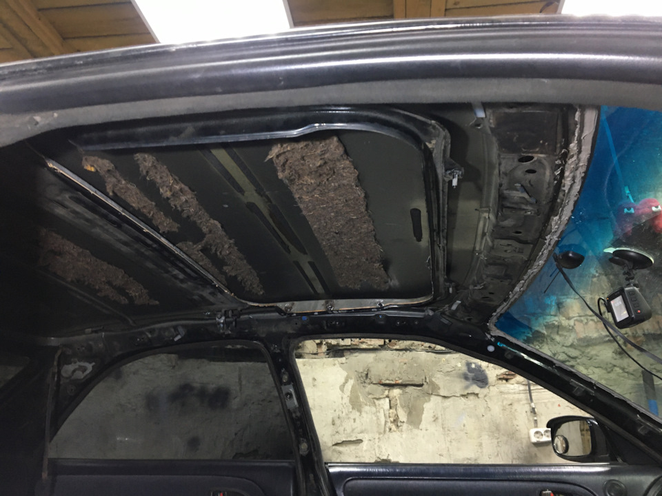

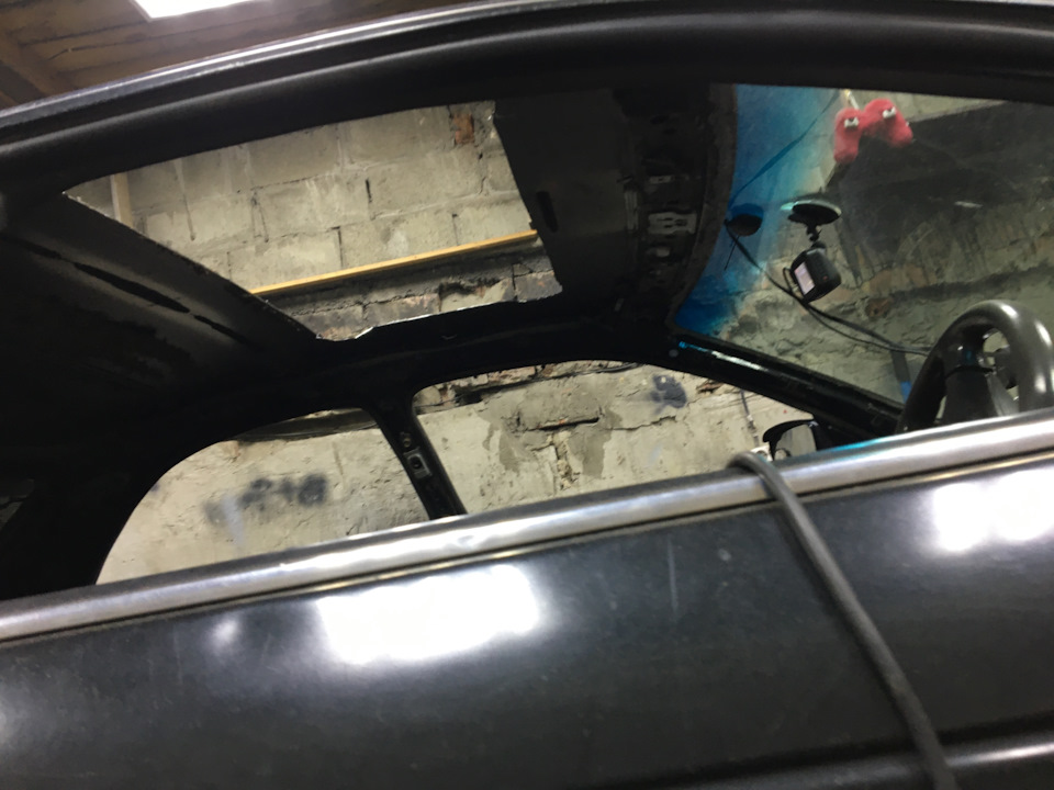

А сама установка люка, по варианту вырезки металла, кстати даже ничего.
Главное делать аккуратно )
Без шпатлёвка реально сделать!, но мне не хотелось мучаться, да и накину ее совсем ничего туда 😅.
Если по этому тоже будут вопросы / обращайтесь.
