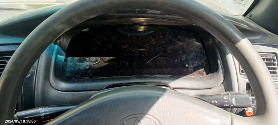

Всем привет. Ну что могу сказать по поводу подключение Оптитрона? Если вы умеете мыслить то не чего сложного в подключение нету…
А по факту это просто Ужас, лучше отдать автоэлектрику и не мучить себе мозги)))
Но а я решил это сделать сам и оно получилось, и без косяков не куда.
Вообщем у меня пропало + сигнальный который приходит на индикатор поворотников влево и вправо.А по факту реле щелкает и повторители работают. Пропала масса которая приходит на индикатор лампочки дальнего света. И не работает индикатор ремней безопасности. Ну это все мелочи и они решаемы.
и не работает режим день-ночь. Особо он мне и не нужен.
а вообще перед тем как будите подключать это все ))))) промаркируйте все провода как они сидят на старой приборке ) ну в случаи чего. Мало ли)
Теперь ближе к теме.
ссылка схемы на ае 100
ссылка марк чайзер креста
Вопрос врет ли уровень топлива, примерно так и есть бензина у меня в баке ну если врет отпишу в комментарий.
Ну вроде все. На днях займусь рамкой, буду что нид думать как сделать ее под оптитрон) ибо так смотрится не очень) Если кому то что то не понятно пишите комментарии 👇👇👇
теперь мне можно работать автоэлектриком)
Осталось привести в порядок салон а то пыли ппц много)
Всем удачи.

Привет, чтобы вставить приборку в панель — отрезал как у тебя на фото, один фиг не лезит, как ты её туда внедрил?
Привет, так и внедрил как по фото, смотри что мешает и подрезай.
Я как понимаю, чтобы приборка туда залезла, сначало нужно запихать в лево потом в право? При условии что пластик тонкий срезан в панели.
Справо-налево я так ее туда засунул, + на приборке крепления нижние надо тоже подрезать

Так по итогу схему нарисовал? Я только на днях получил оптитрон, распиновал оптитрон, сейчас очередь за ае100 панелькой.
Как у тебя подсветка работает день /ночь? При запуске двс притухает?
День ночь я не стал делать, мне он особо не нужен. При зажигание не притухает, а загораеться при зажигании. Так же работает как и на маркообразных, при зажигании включаться подсветка.
Починил индикатор повторителей, дальний свет) причина была в мелочах, попросту провода порвались внутри изоляции когда по 100 раз снимал фишки и одевал их. 🤣🤣🤣 а индикатор давление в шинах это подогрев заднего стекла😎
