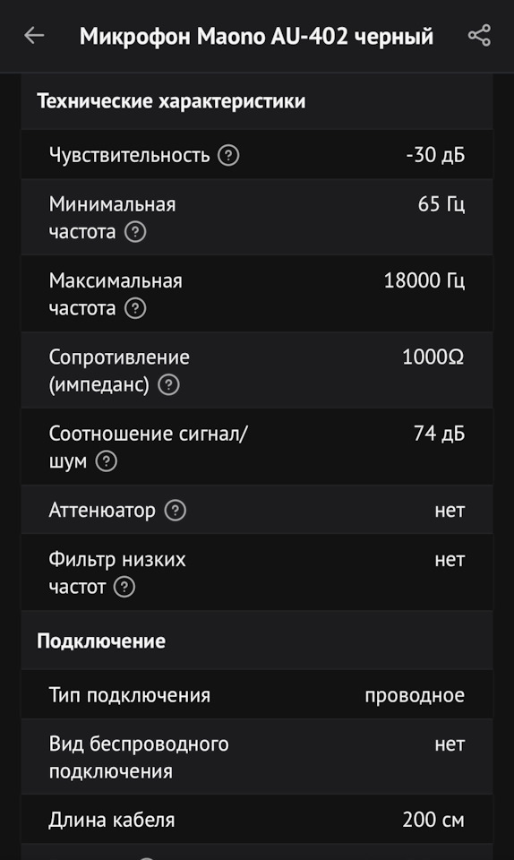

Столкнулся с небольшой проблемой, при разговоре по телефону через магнитолу меня практически не слышно, может из-за рамки, может встроенный микрофон не очень, в общем решил установить внешний микрофон. Расположил его над зеркалом заднего вида, тянул провод по правой передней стойке так же как и антенны 4g, 5g (смотри предыдущую запись). Чтобы включить внешний микрофон надо зайти в заводские настройки (пароль 168) и включить ползунок как на фотографии ниже. После установки внешнего микрофона слышать меня стали хорошо, голосовые команды так же стали лучше срабатывать. На этом все, всем удачи!

Без переходника который шел в комплекте с микрофоном меня так же не слышали, после того как его подключил стало все четко, не знаю в этом дело или в чем то другом, но перед окончательной сборкой рекомендую проверить связь ;)

По факту это петличка, под смартфон/комбинированный разъем. Переходник с 4 на 3 пина — обязателен. Интересно сопротивление и рабочее напряжение. Среднее у них должно быть 900 — 1000 ом, раб напряжение 2 вольта, но бывают разные, на упаковке должно быть все написано.
Коробки не осталось, в ДНС вот такие характеристики написаны
