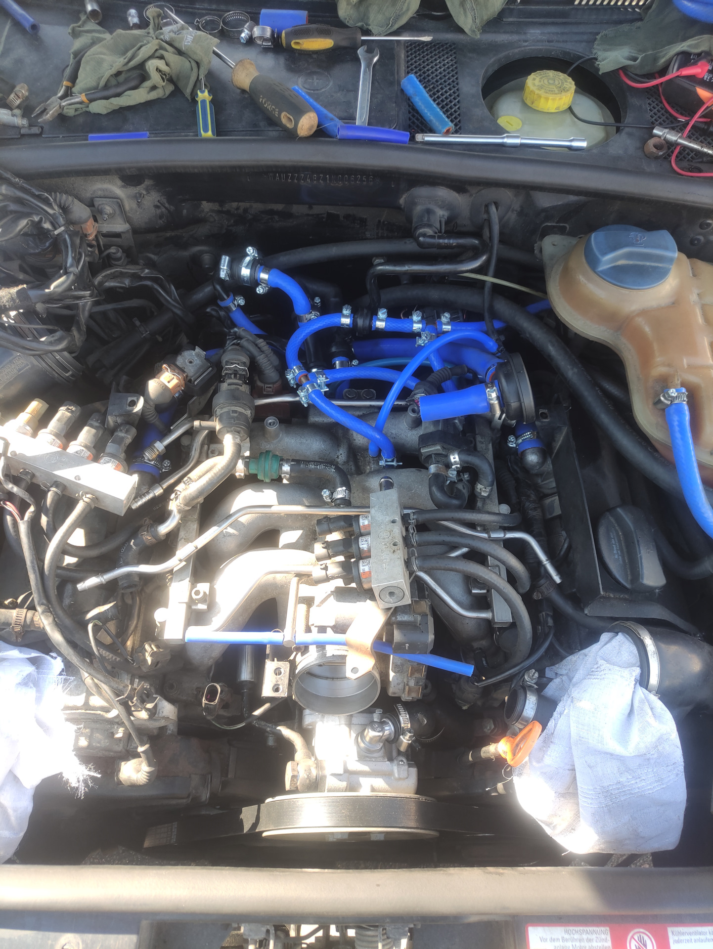

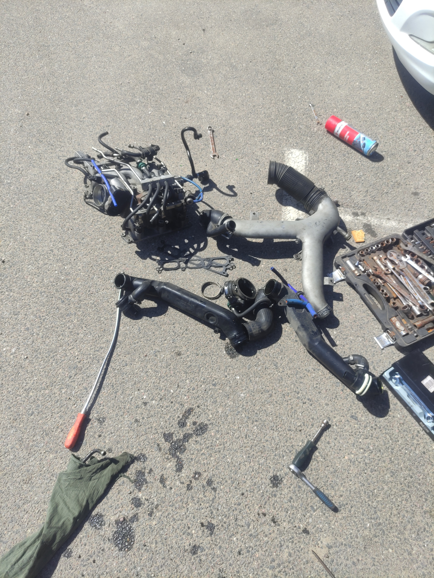

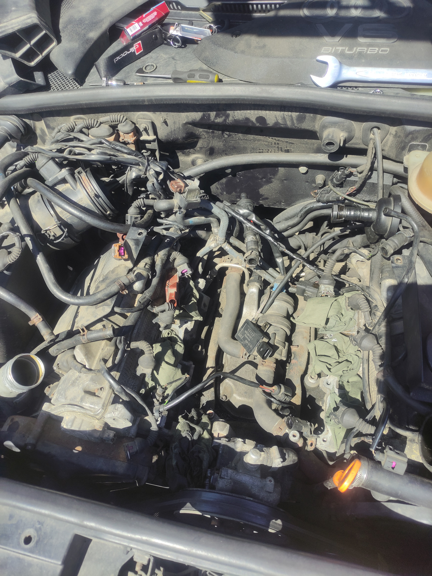

Всем привет. Собственно, заголовок в теме. Потек напорный шланг гур под коллектором. Сказали, снимать коллектор. Минут 20 работы, в итоге 2 недели ремонта. Так сказать дорвался. Проще написать, что сделано. Фотки некоторые приложу.
1. Ремонт напорного шланга ГУР. Ездил в РВД, разобрали старый, собрали на новых компонентах, трубочку пластиковую оставили внутри, как по заводу.
2. Пока ждал запчасти, увидел, что течет вторая часть шланга гур. Нашел новый оригинал, за смешные деньги. 132 бел. рубля. или 3900 рос.рубля. примерно

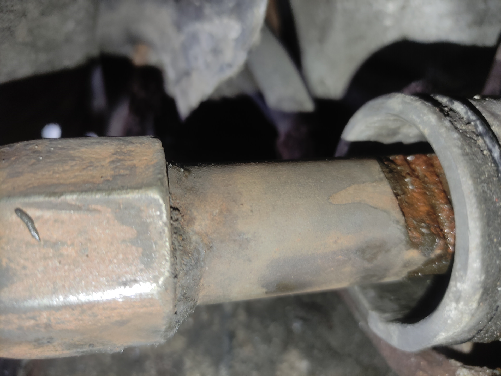

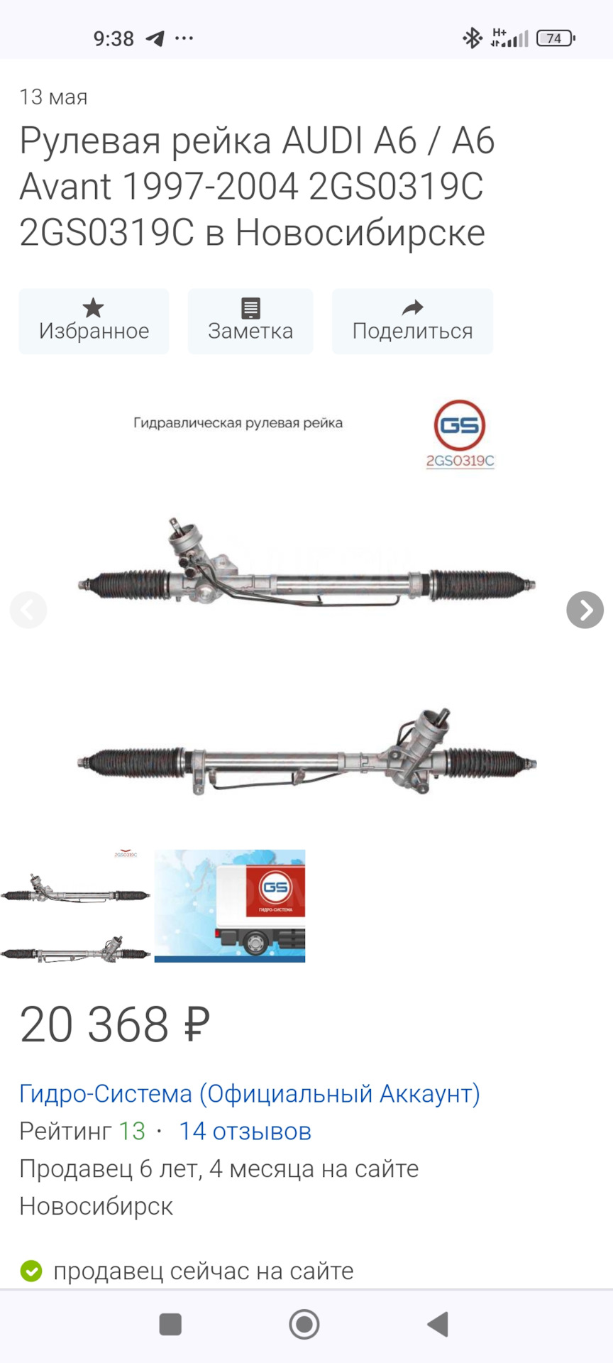

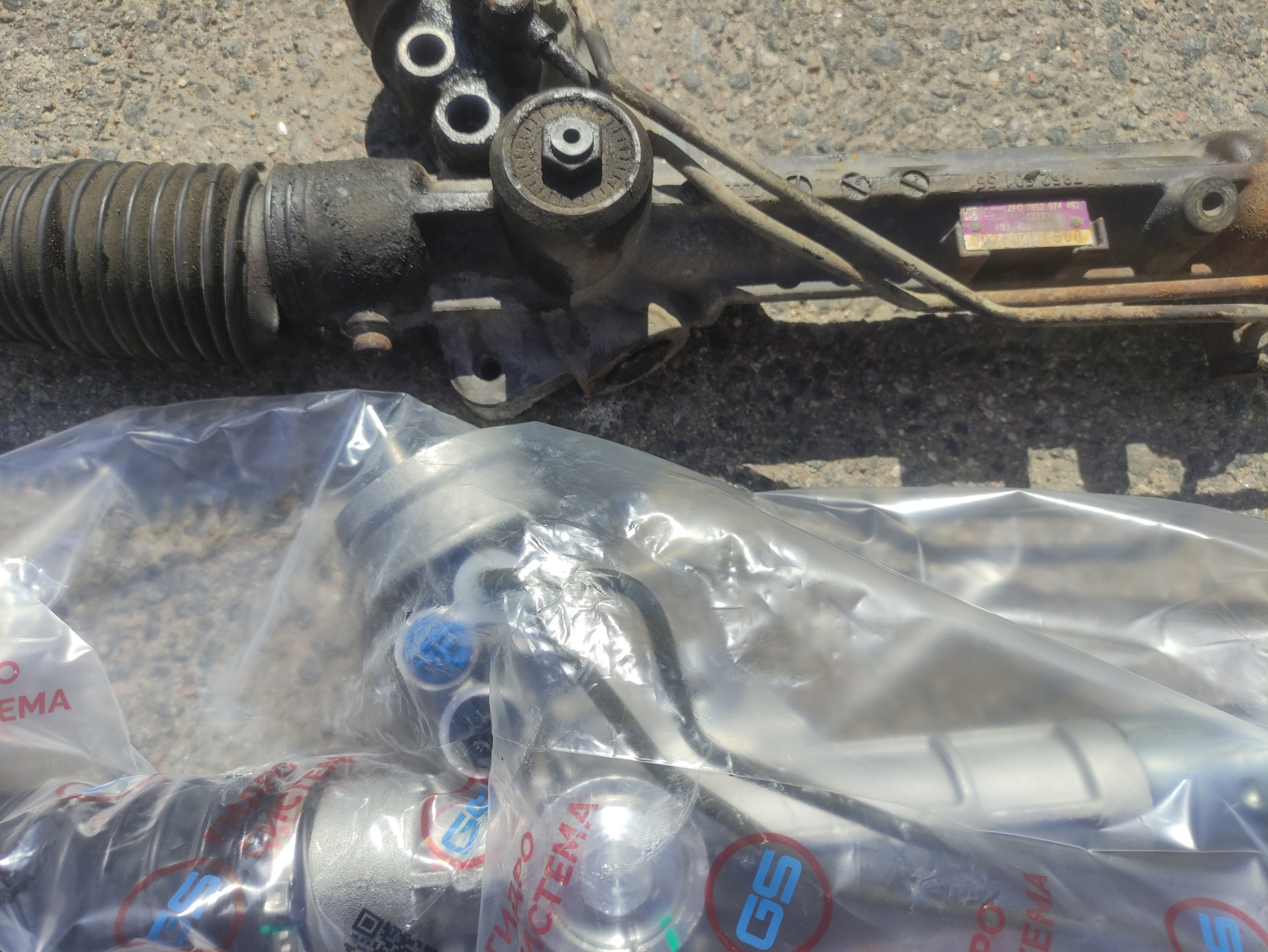

4. Когда менял резину на лето, один баллон пер левый был подожран. Посмотрели ходовую, сказали наконечникам гамон, купил тяги, наконечники, пыльники. Полез в рейку, а там такое:
Не вопрос, заказываю рейку GS, Миша Рейзор сказал, отличные рейки. И прямо на парковке, рейка была снята и поставлена. Снимал минут 40, ставил 2 часа. Гребанный болт, все думаю поняли, что за болт)

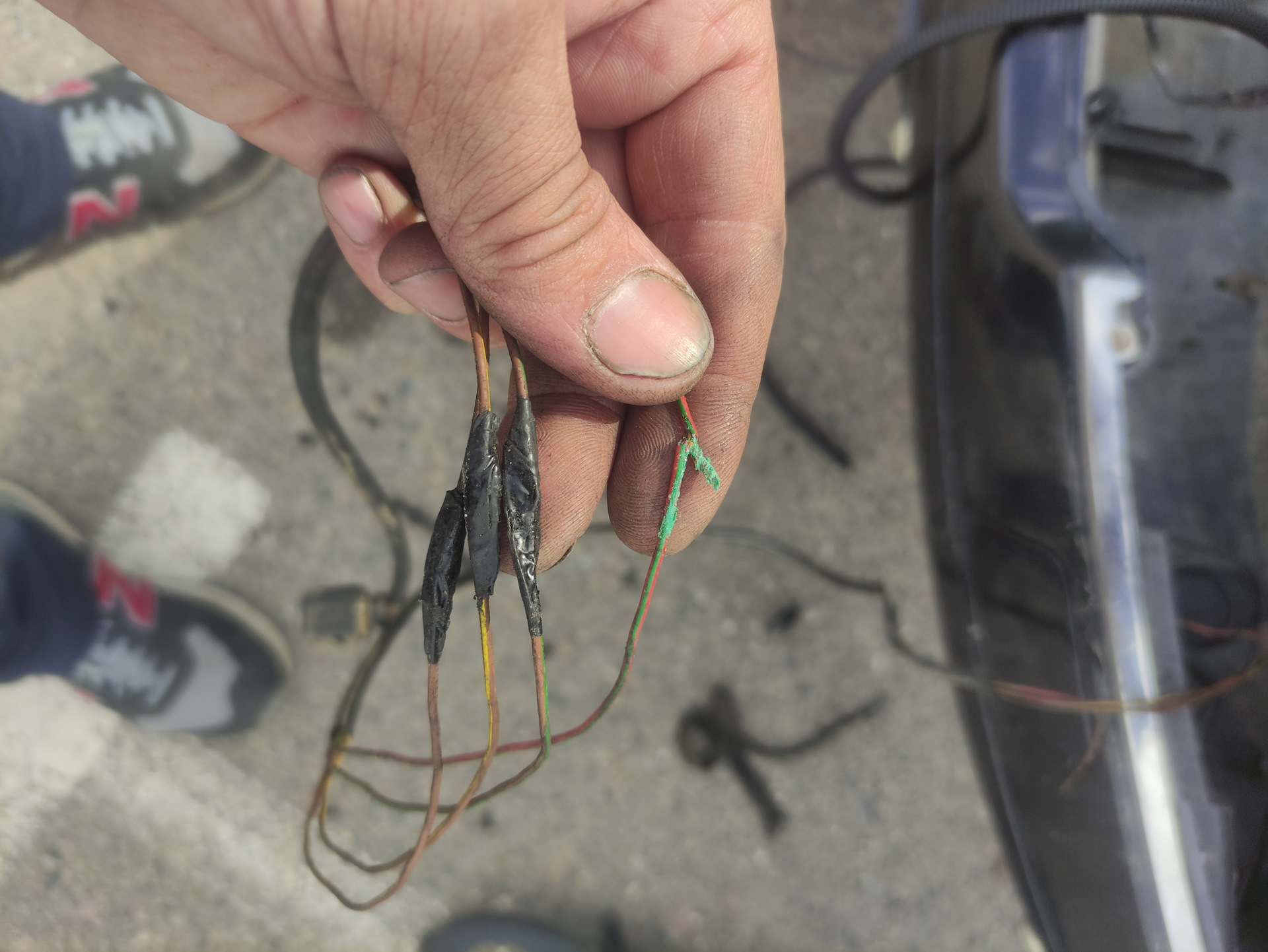

5. Полез в проводку датчика температуры на правом патрубке, снял проводку целиком, а там ручки были. Тупо скрутки и изолента. Писец товарищи(

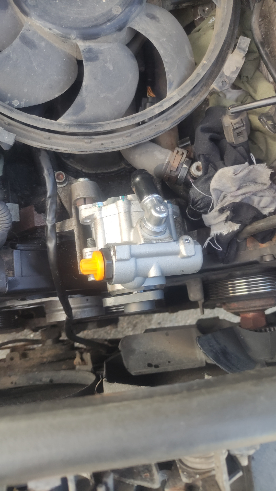

6. Поменял насос ГУР, купил по рекомендации чела с драйва. Типа встает болт он, но пришлось разворачивать трубку подачи)
Развернули подачу, подогрев немного штуцер. Поменял шланг на подачу, старый уже скоро отъехал бы) Бачок и все остальное, тоже поменял. Банджо болт, укоротил на пару витков) Прокачивал по совету товарища с телеграмм клуба Аллроад. Если вкратце, наливаешь жижу в бачок, снимаешь ремень навесной, крутишь шкив насоса, потом крутишь руль, доливаешь, и так до того момента пока пена не будет образовываться) Спасибо за дельный совет. Колеса при этом снял.

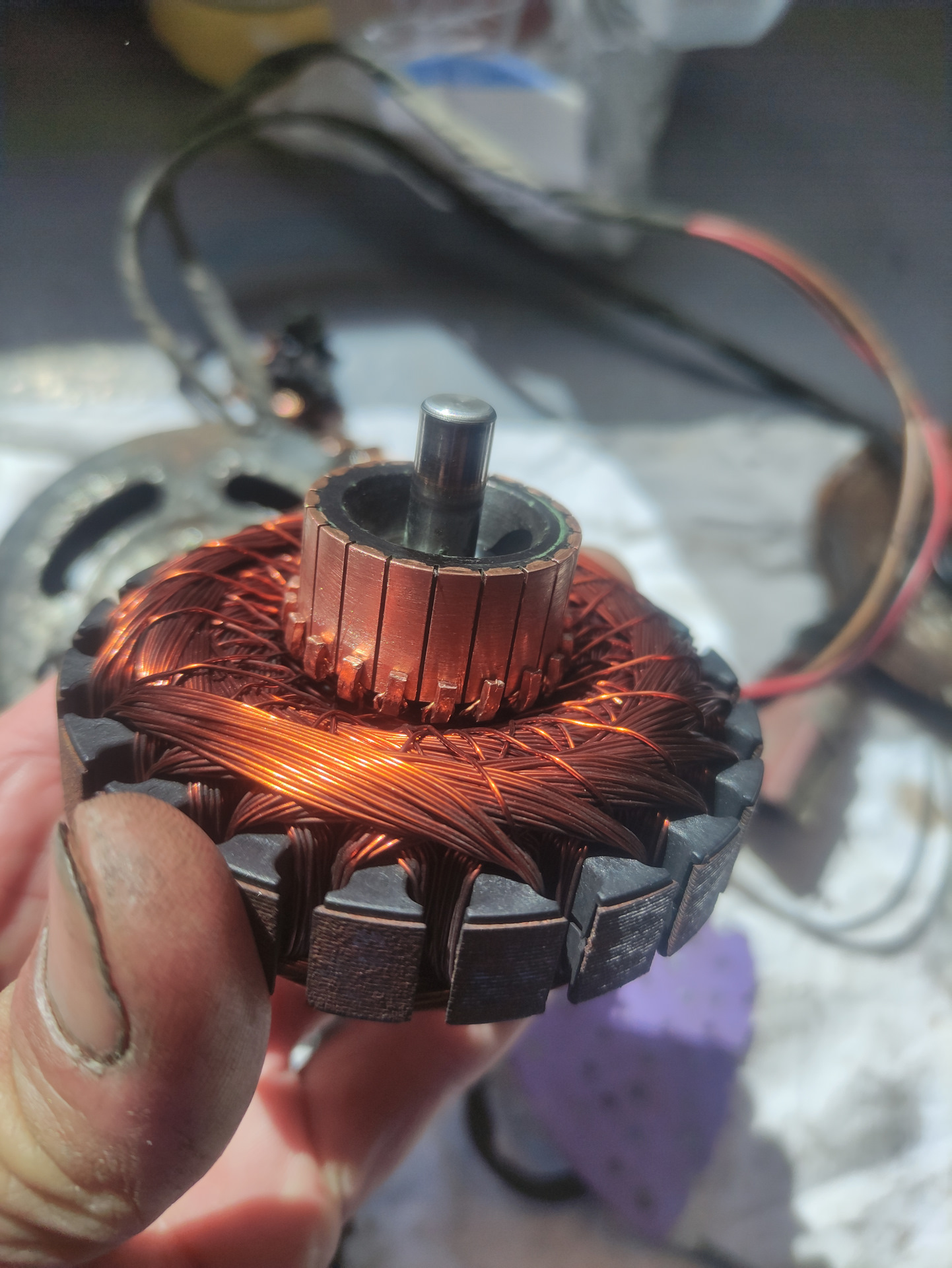

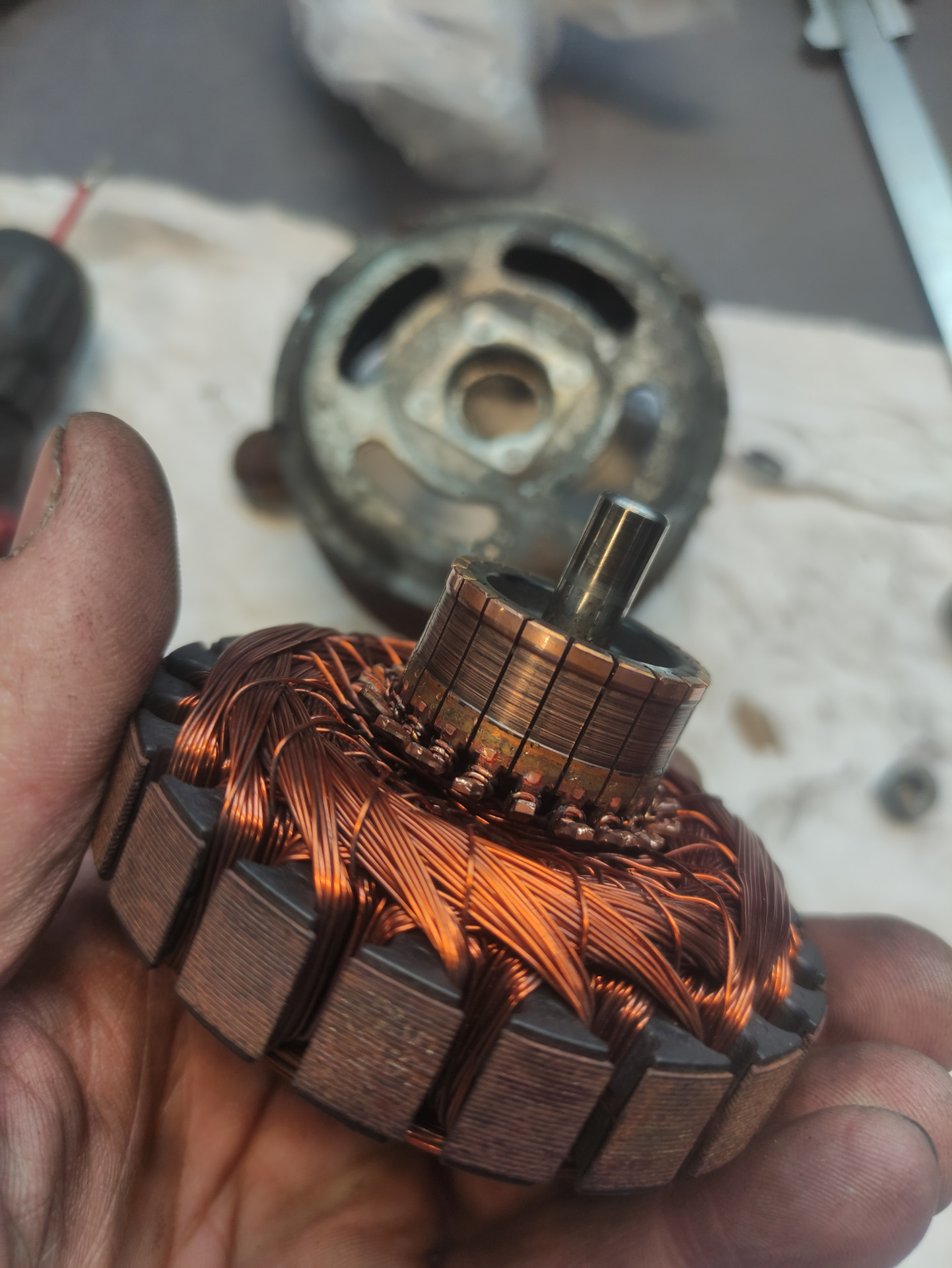

9. Снял наружный вентилятор, разобрал, поменял коллектор, щетки и подшипник. Ждет сборки и проверки

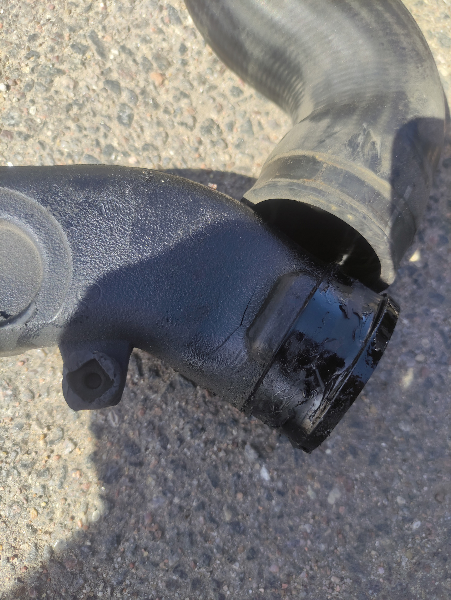

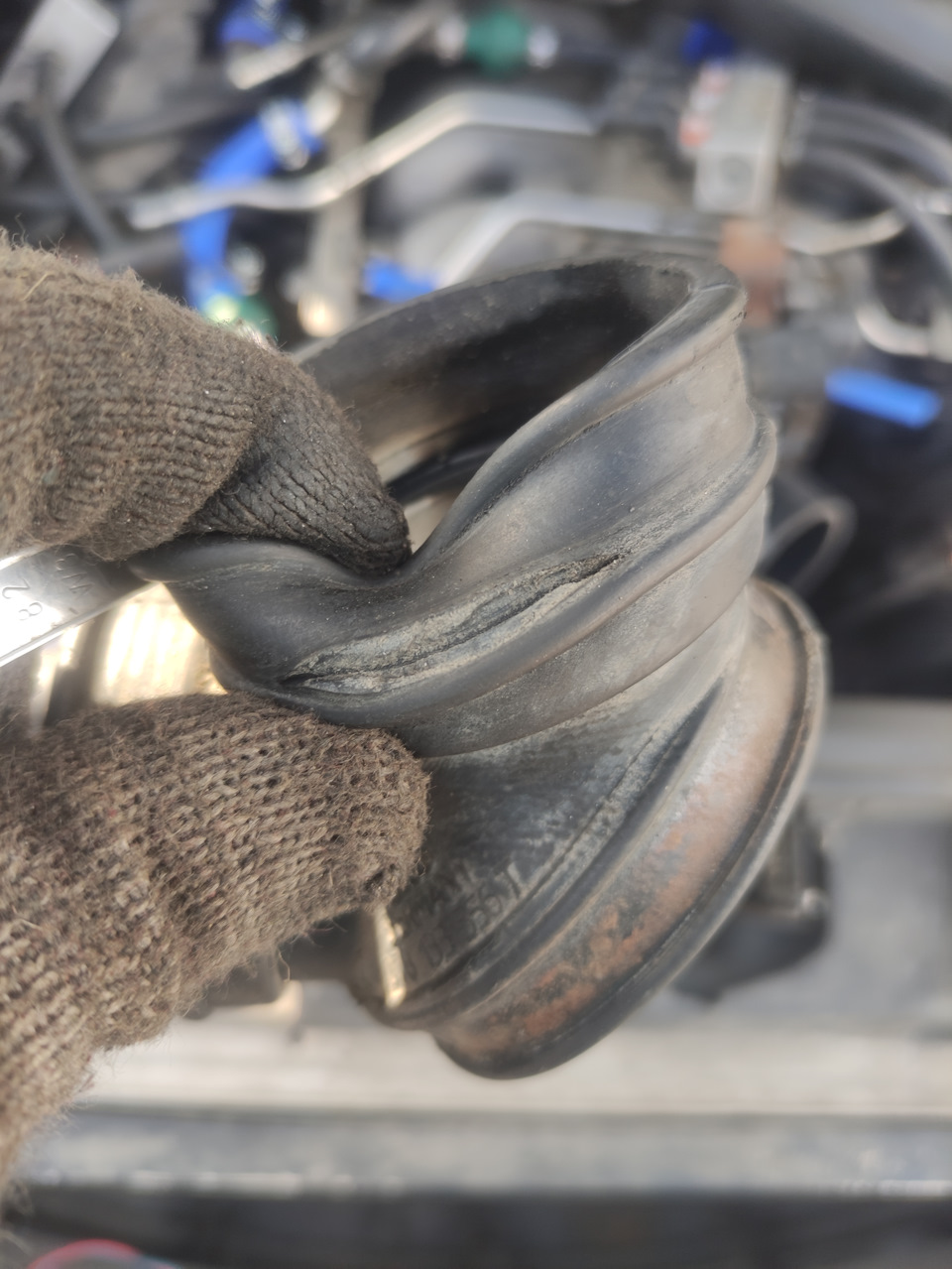

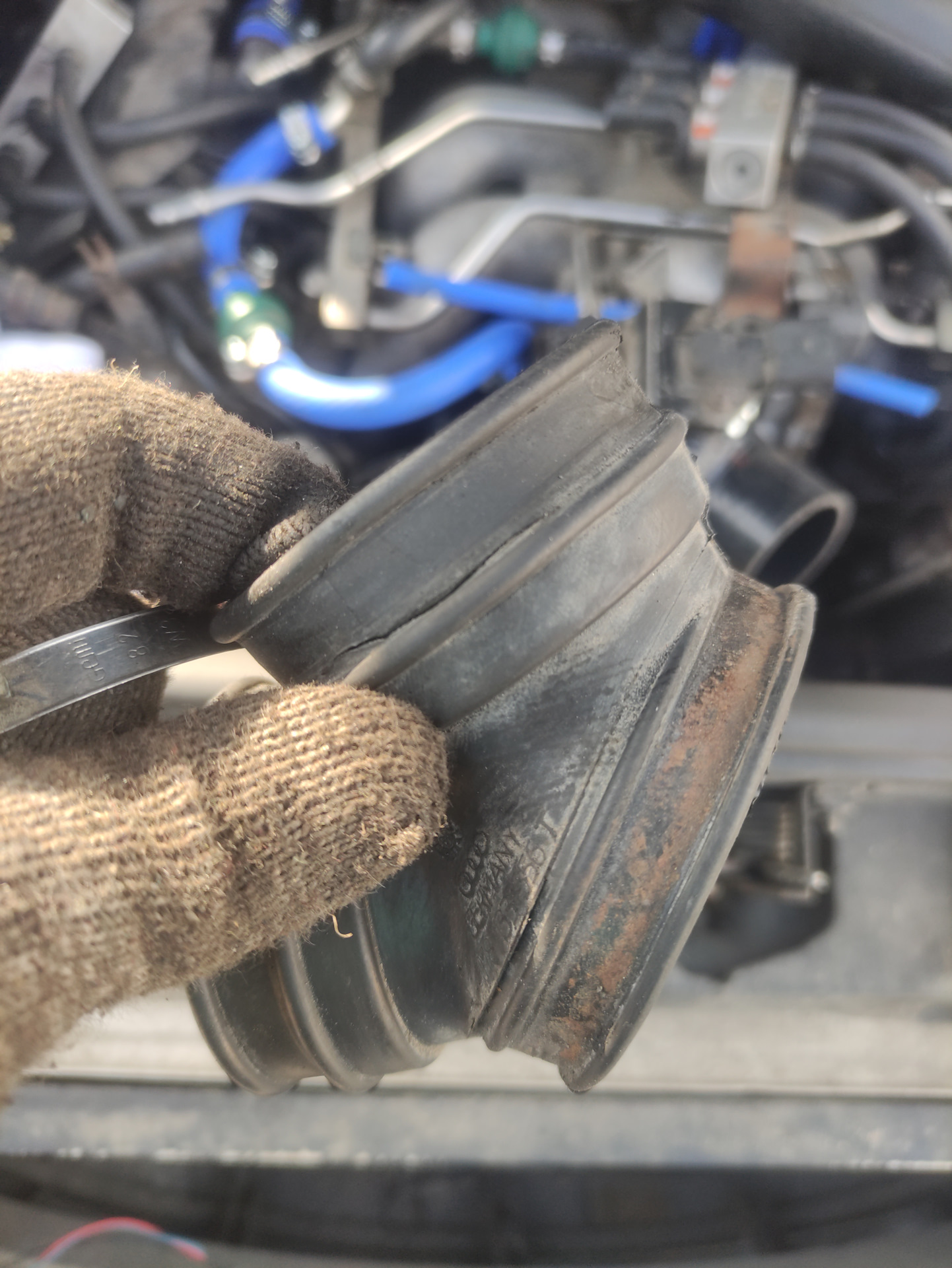

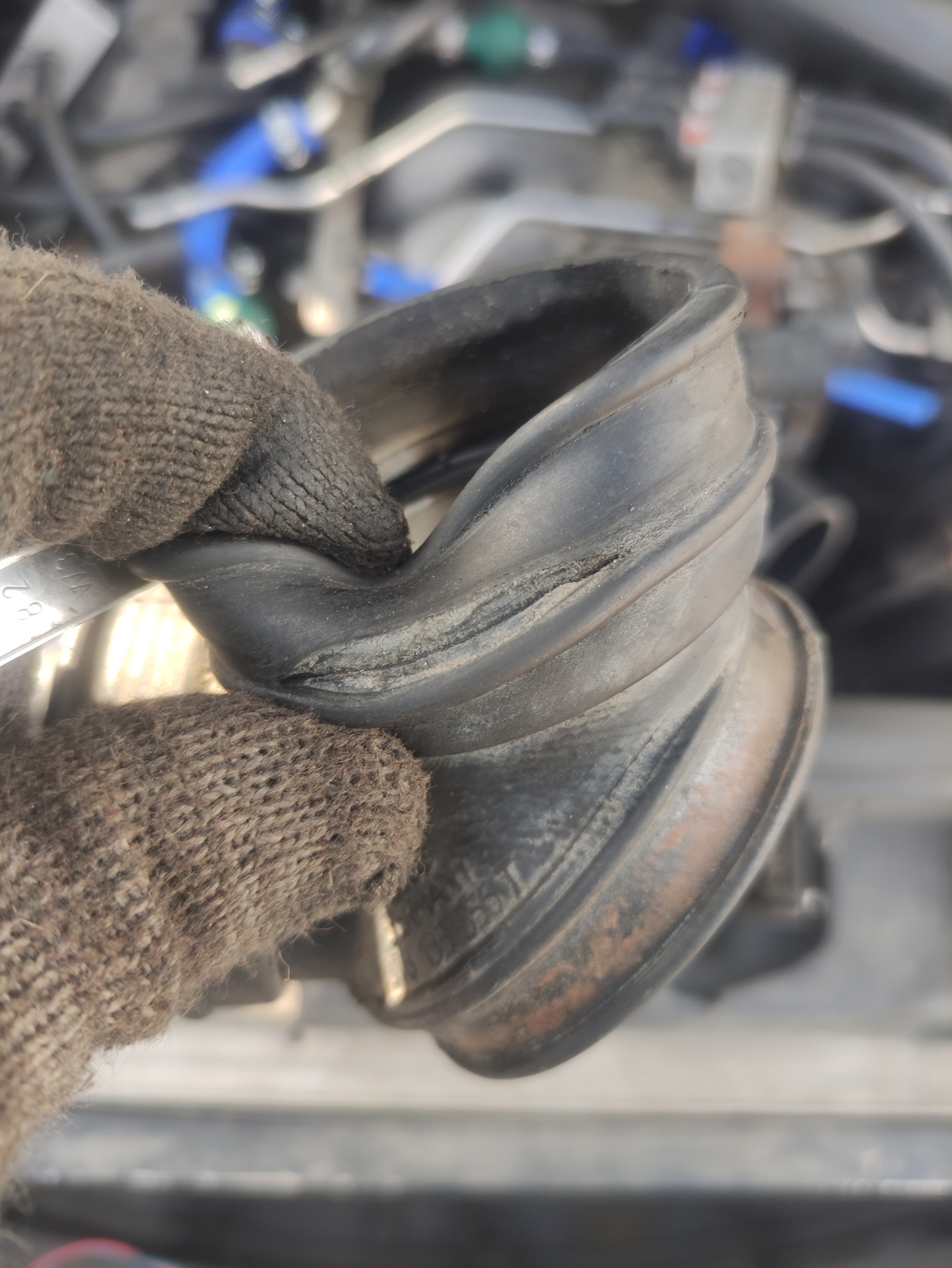

11. Поменял левый пластиковый патрубок, была трещина

Прикол, не знал что коллекторы на эти вентиляторы отдельно есть.
Номера могу дать)
Если не сложно, пожалуйста:)
Щетки ksb0011, коллектор kss0019. Подшипник 333106

Ну так всегда. Только стоит ковырнуть. А номер рейки можно? В замен старой с доплатой покупали, , или просто новую.а ГУР какого производителя? Жижу какую заливали?
Нет, рейку заказывал в магазине запчастей, 2GS0319C. Гур Motorherz P1184HG, Febi 06162 жидкость

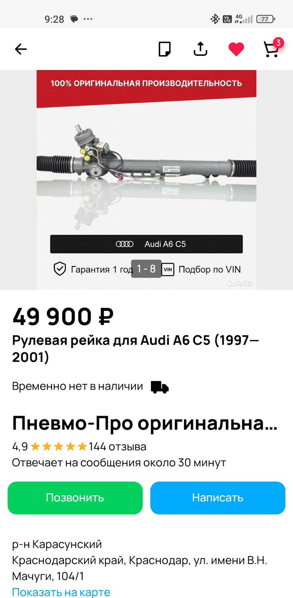

Спасибо! Посмотрел на Авито. Рейка 50 к стоит(
Странно. У меня в Минске, РБ, под заказ 5 дней, 700 бел рублей
