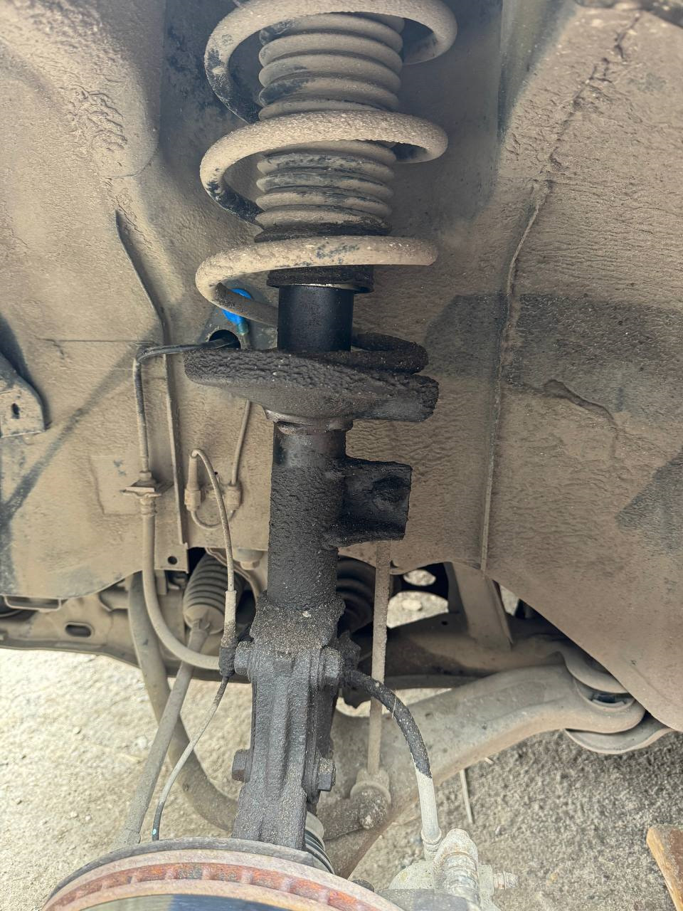

Надо еще отмыть накладки порогов от следов былой ржавчины и загнать помыть салон тк пыль во время ремонта все равно попала, ржа на накладке бросается в глаза прям когда дверь открываешь, на фото видно. Следом под замену передние стойки, тк левая вытекла, сайлентблоки редуктора заднего и лобовое стекло. На этом вроде все, из ближайшего замена масла в моторе.
