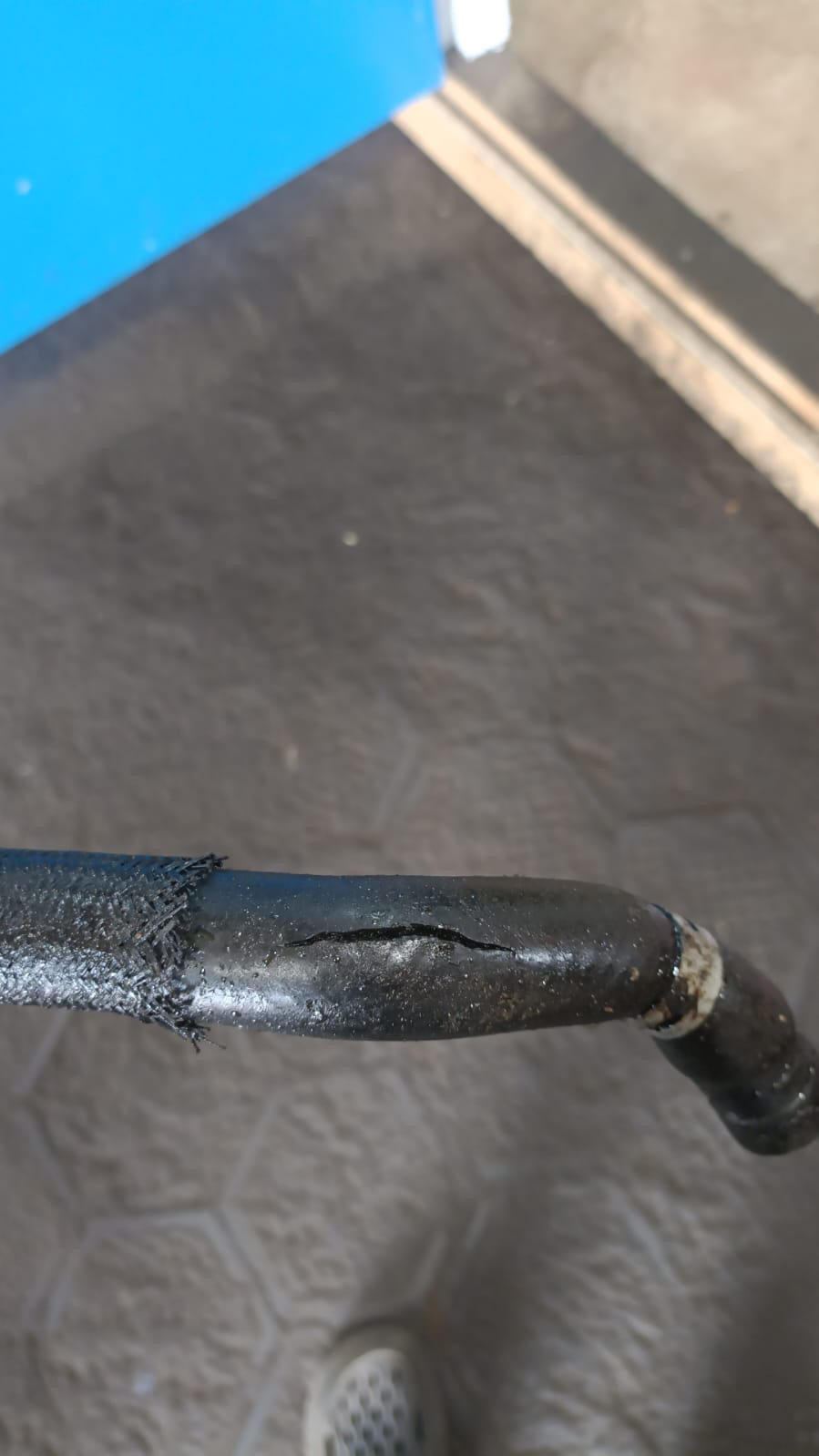

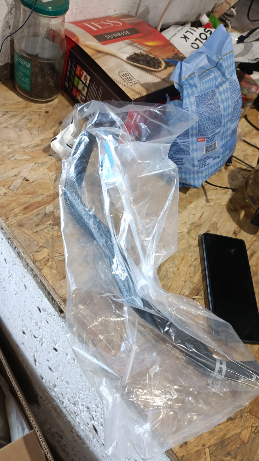

Поехал утром на работу, стою себе в пробке на Варшавке, чувствую резко появился запах антифриза, пошёл дымок из под капота, температура никуда не двинулась, быстренько съехал в ближайший съезд, и вот такая картина… торопился на работу, поэтому до вечера оставил как есть. Вечером снял интеркулер, и выяснил какой шланг закончился. Понял что из-за 6-ти рабочих дней подряд просто не успеваю всё сделать, вызвал эвак до сервиса (4500), там заказали оригинальный патрубок (3000) и работы по снятию/установке+ антифриз (6000) итог мероприятия- на следующий день снова зарулем, СХ-7 определено лучше многих китайских погремушек типо хавал и эксид. Заодно посмотрели подвеску- на подходе левая шаровая, передние ступичные и передние тормоза полностью. На выходных сниму интеркулер и помою снаружи, уж очень грязный, внутри его не надо мыть?)

Кулéк мыть обязательно .
Неожиданно, главное не перегреть двигатель.
Неприятно.Внутри куль мыть обязательно!Именно сегодня я помыл его первый раз после покупки.Первые четыре раза сливалась черная жидкость.В итоге два литра сольвента истратил, но машина поехала значительно легче.
Сольвентом внутри и снаружи?
Внутри.Снаружи обычно просто продуваю.
