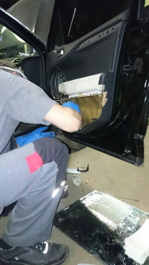

А случилось вот что…мне стало тихо. Мой гз-шный фронт продолжал щедро раздавать громкость в салон, но вот на открытых дверях…не то. Тем более на носу новый сезон автозвука, пора было освежить сетап. Плюсом ко всему на очень больших ходах миды упирались в штатные обшивы.
Как сейчас помню конференцию по вопросам закупки оборудования. Я сидел дома с темпером под 39 и по скайпу говорил со своими гуру, которые вам уже давно известны по моим БЖ — это Костя и Максим.

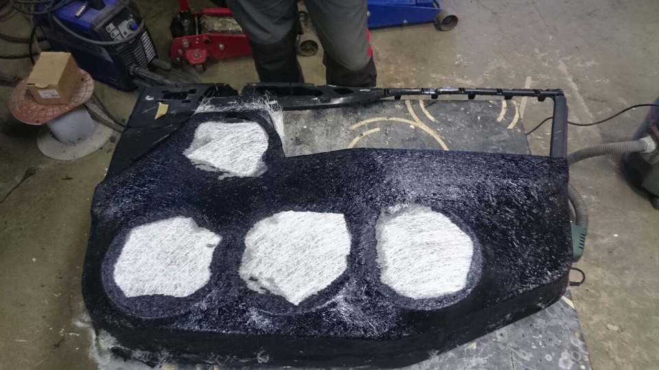

У нас в голове были разные концепции, но в итоге мы остановились на 4 мида+2 пищи в каждую дверь. Фирмы SWAT.
Всё это в ущерб качеству(как никак первое место по SQ на ЕММА 2014 Иркутск), в ущерб дверного баса, так как сваты-эстрадки, а не мидбас. Зато всё вело к тому, чего хотел-чтоб орало=)
Миды были выбраны Swat SP PRO-65
Пищи изначально хотели Swat SP PRO-40, но в силу установочных причин взяли Swat SP PRO-23. Они и покруче=)
Оставалось "всего ничего"-забубенить обшивы=)
На этом этапе омузыкаливания Диме досталось самое легкое-развести проводку:
В это время Костя работал не покладая рук и иногда даже не покидая сервис. Ценю этих ребят!
Первые примерки прошли удачно)))
Потом понеслась.
Я же занялся шопингом в магазине тканей=)нужна была лайкра.
А потом "любимое" занятие Кости-вышкурить это дело.
По последовательности фото вы должны были заметить что дело идет к концу. О временном итоге работ и нашем выезде на первые в этом году соревы уже в следующем блоге))следите=)

одна в дверь, 3 в объем? почему именно так?
Пока концепция все 4 в дверь. Дальше будет видно:)
Прикольная тема. А как протаскивал провода с салона в дверь, тут штатный кабель не пойдет. Сверлил или протащил через штатный жгут. На ситроен-клубе я натыкался на один вариант, но чет у меня ничего не вышло.
Ох, хороший вопрос, учитывая что провода пихали почти полтора года назад:) было очень сложно, но обошлось без сверления.
