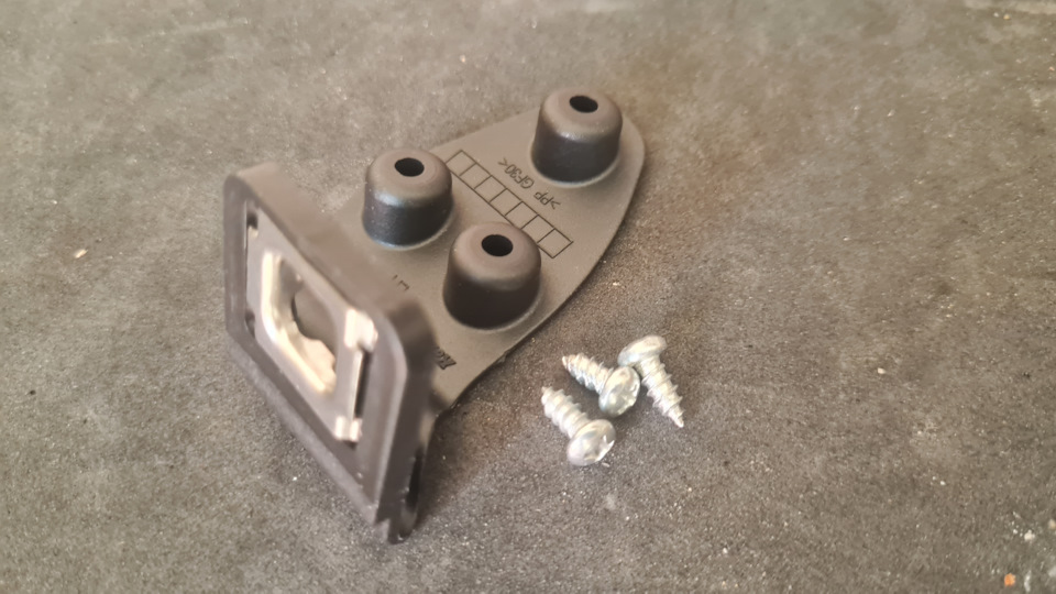

Для одной из фар заказал сразу ремкомплект креплений с али. Цена вопроса — 23 евро

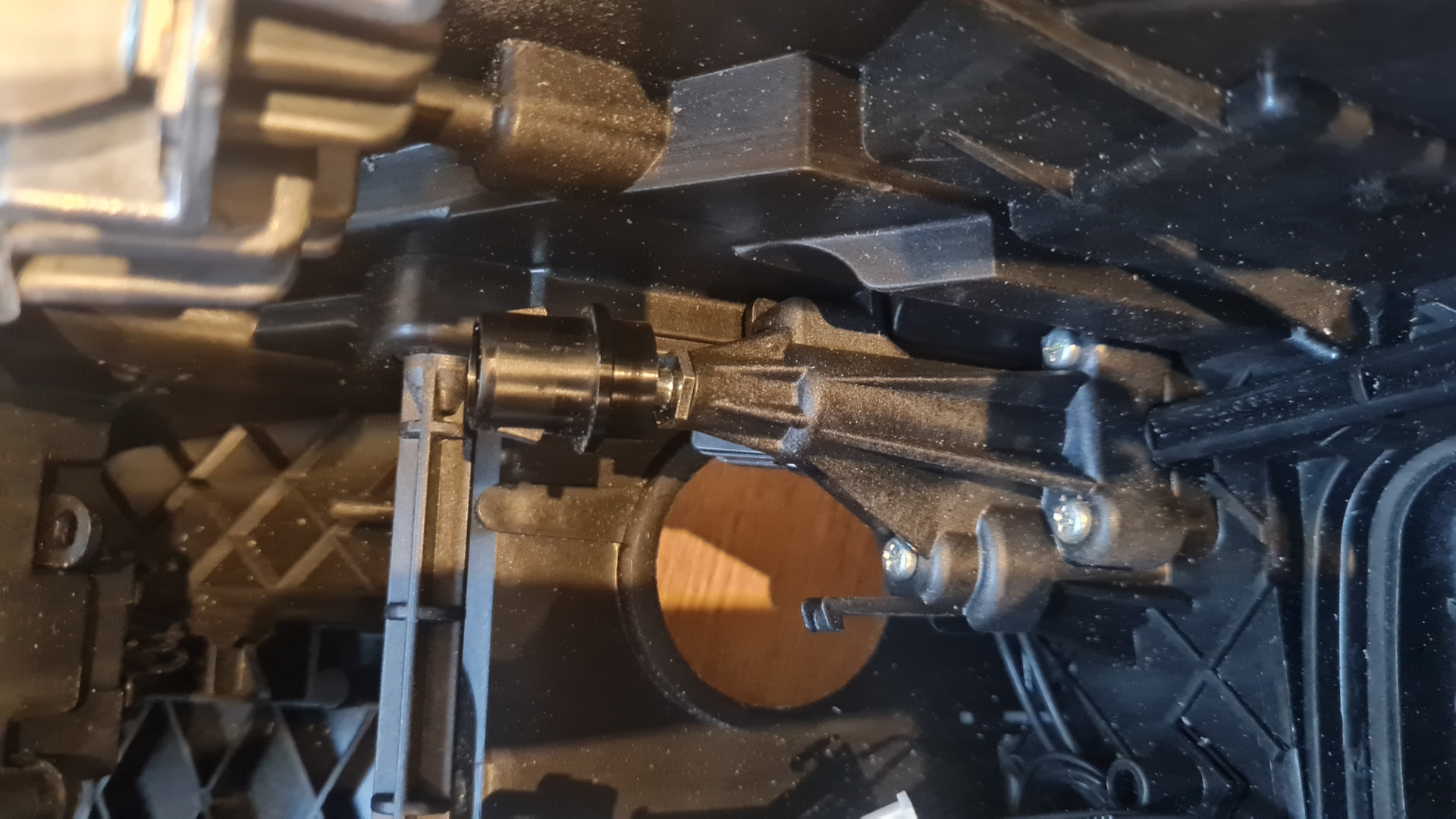

В общем, по поводу адаптаций. Посмотрел как устроена система ручной регулировки уровня фары — понял что адаптация в вагкоме нафиг не нужны. Винт регулировки двигает корпус с корректором по салазкам. Т.е. его нейтральное положение не меняется и соответственно он имеет одинаковый ход штока вперед/назад от нейтрали в любом настроенном вручную положении рамки. Если ошибаюсь — поправьте.
А изучил я сей вопрос, потому как когда восстанавливал нижнее крепление фары шурупом прихреначил этот корпус корректора намертво ))). И не смог потом вручную отрегулировать свет ))) В общем немного усложнил себе задачу, вплоть до повторной переклейки стекла. Благо герметик хорош для разбора.
Ну и наконец пришел ремкомплект креплений.
На этом всё.
