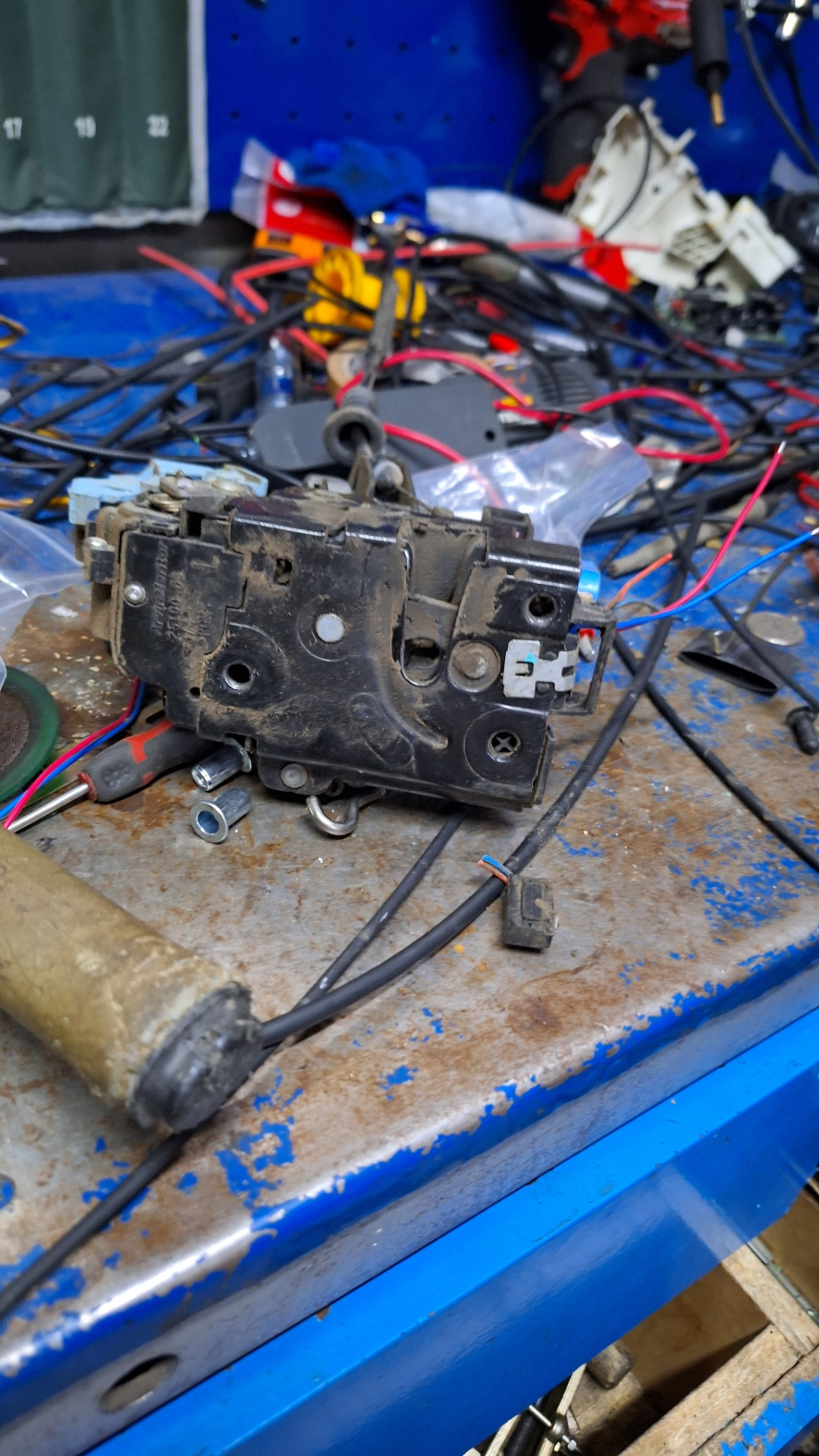

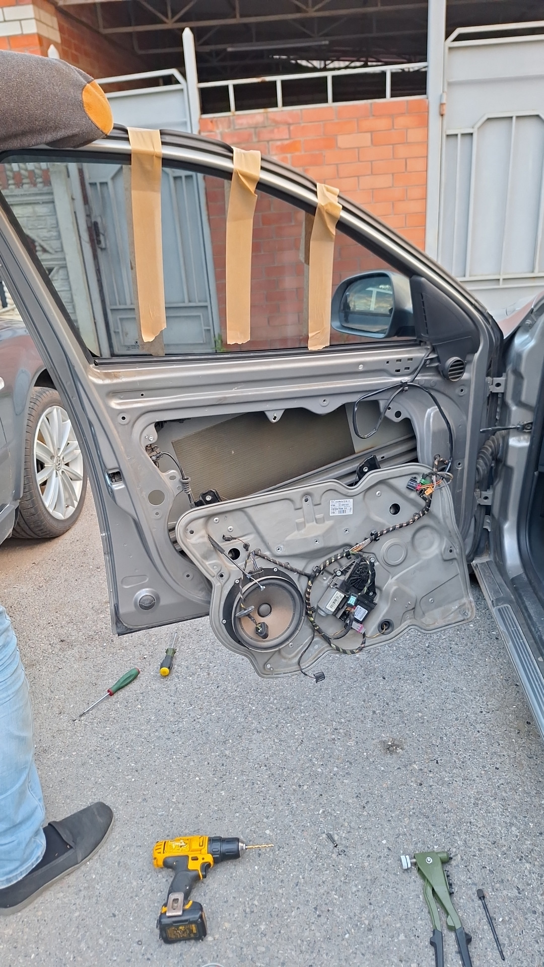

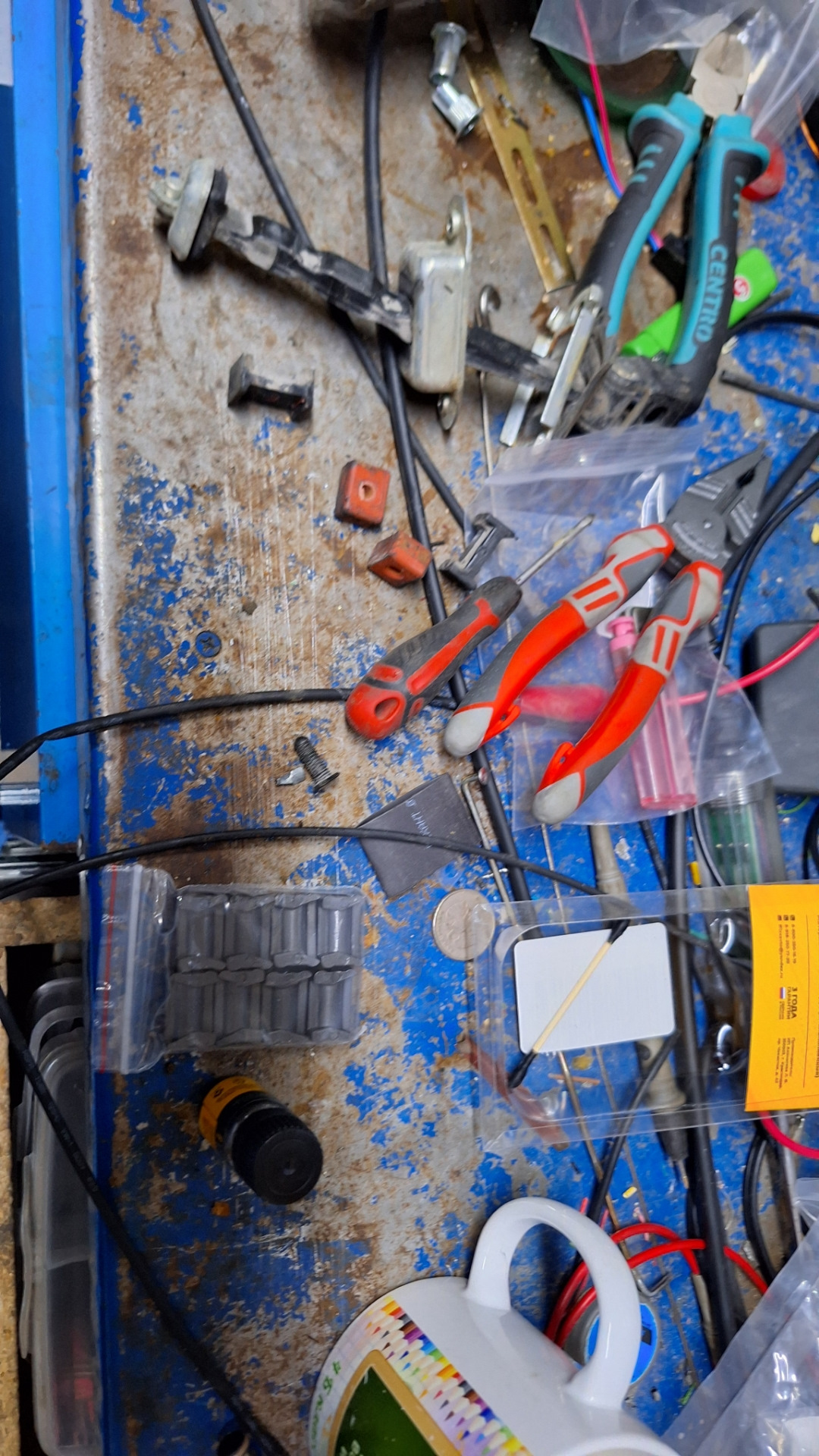

Всем привет. Пару месяцев назад стал замечать что при открытии водительской двери свет в салоне не горит и нет индикации на щитке приборов. Сразу понял что нужно менять микрик в замке. По моей просьбе Дима www.drive2.ru/users/dmitry428/на алике нашёл нужную мне деталь.Правый и левый разный.Вот ссылка.
Смотри, что есть на AliExpress! Датчик замка правой двери, микро-переключатель для Octavia Fabia Superb Passat B5 Bora Golf 4 MK4 за 166 ₽ — уже со скидкой -50%
sl.aliexpress.ru/p?key=CPeisNj.
Я купил сразу и правый и левый.

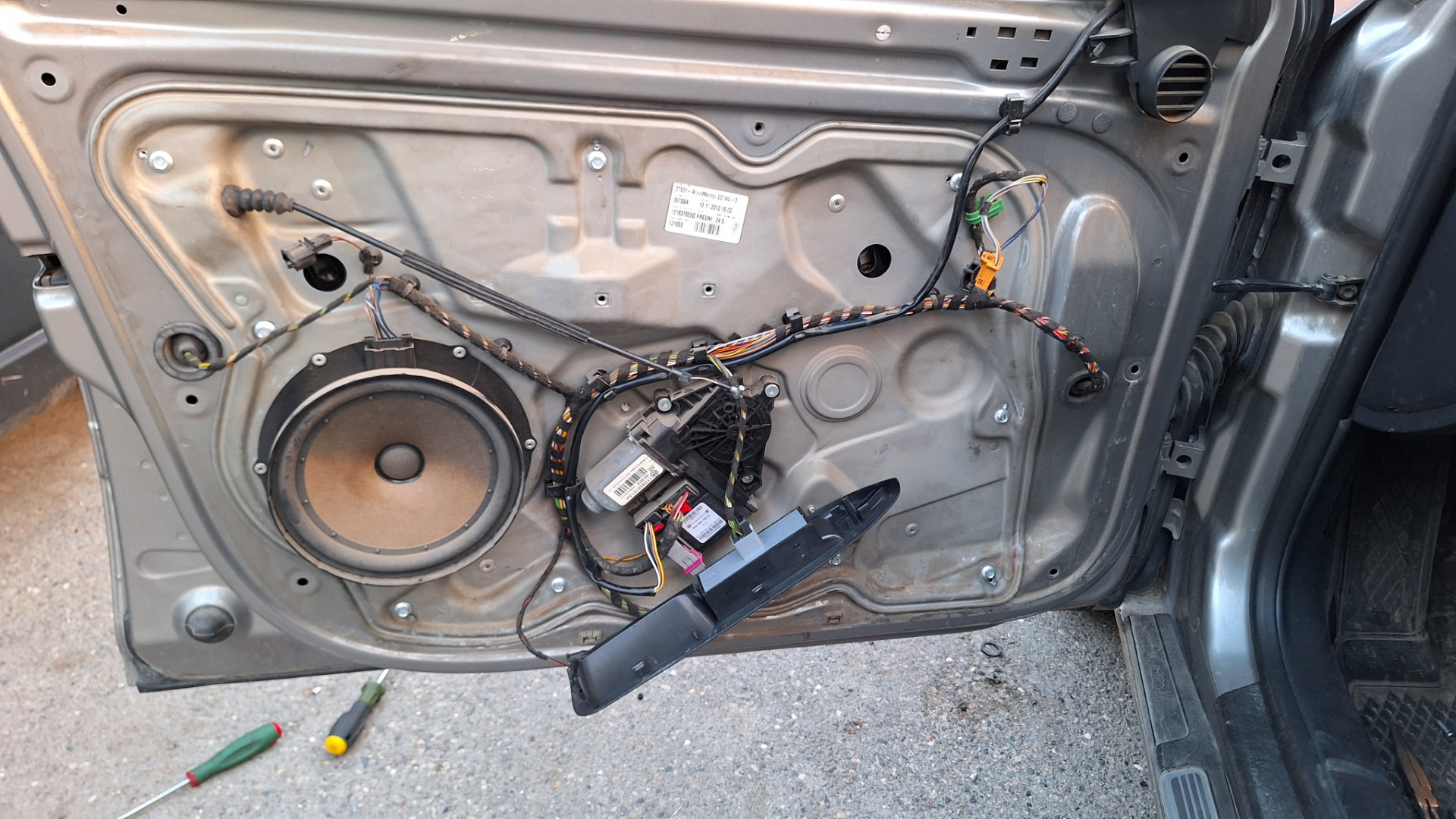

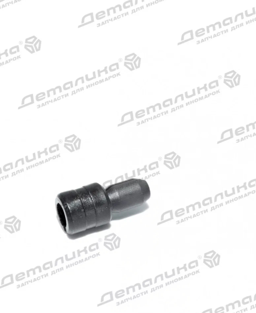

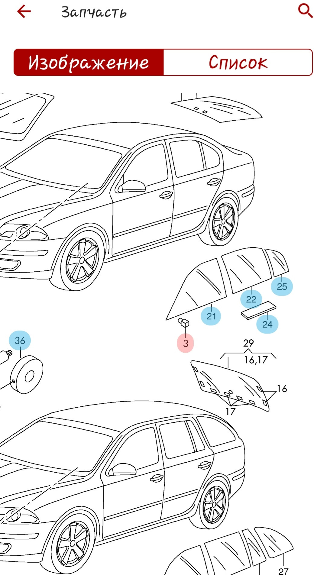

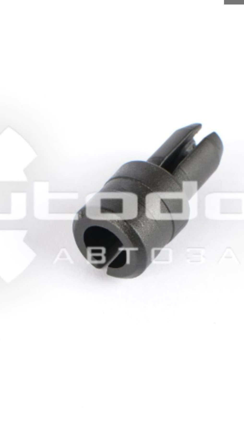

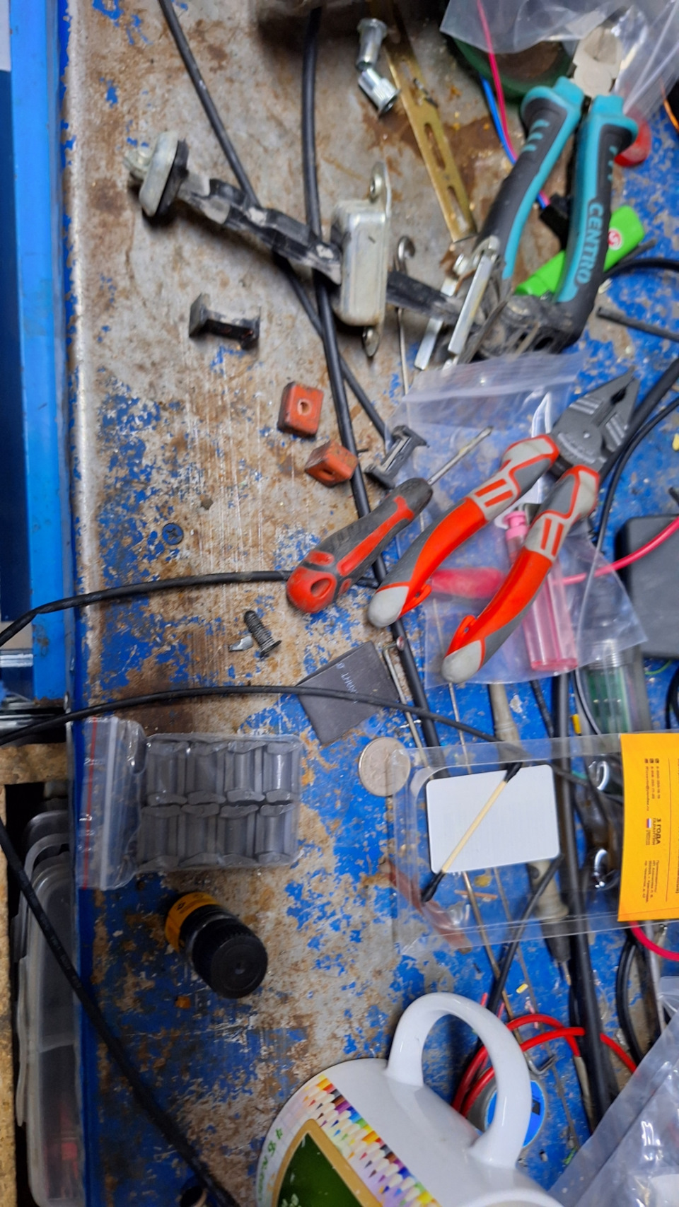

Когда разобрали дверь, оказалось что с одной стороны на стекле нет штифта который держит стекло. Его заказал, вот каталожный номер
WHT003849
пока там какая-то клипса.

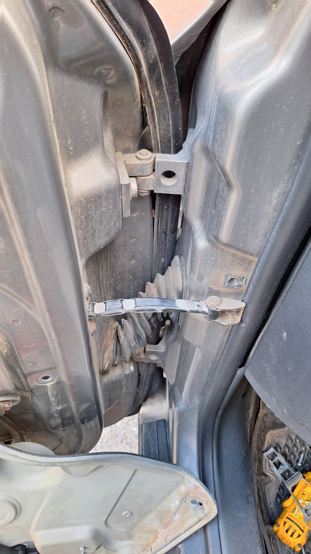

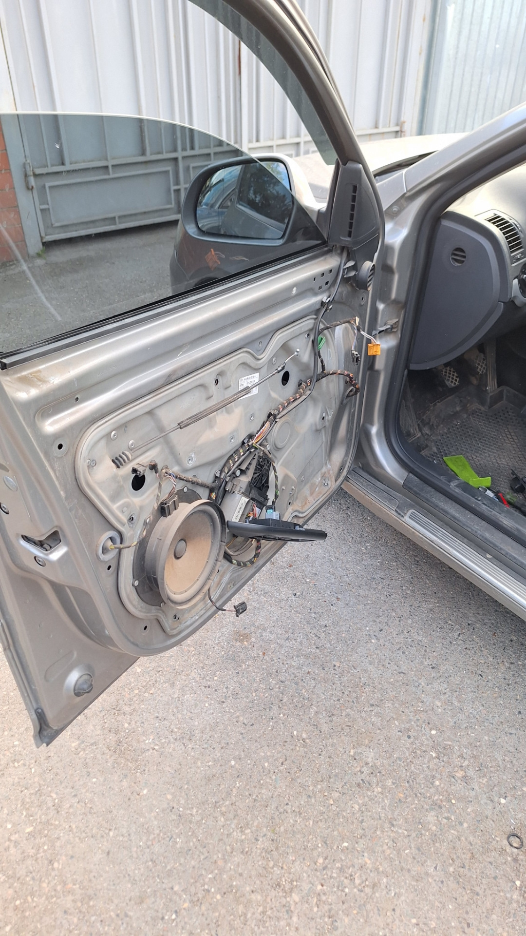

Так как нужно разбирать всю дверь, то решил сразу заменить сухарики в ограничители дверь. Ремкомплект покупал на озоне. Вот ссылка
ozon.ru/t/1qBRQ2G.

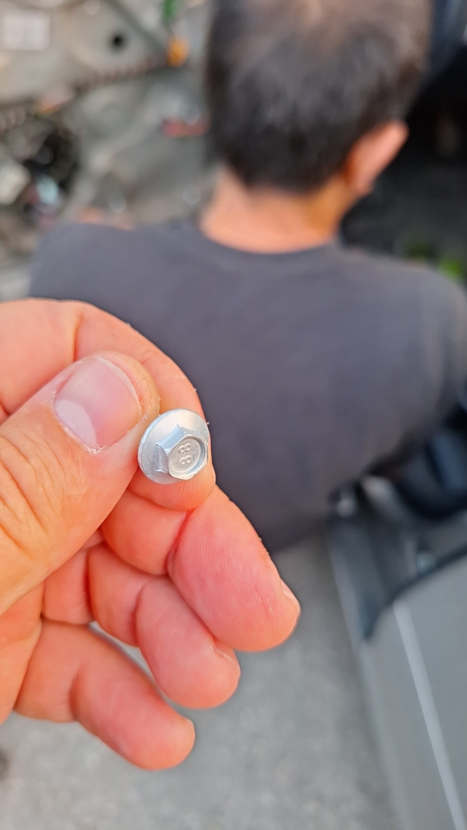

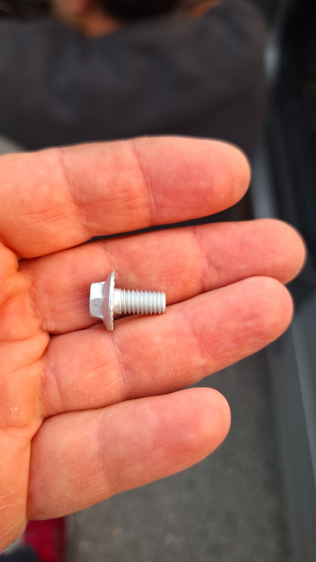

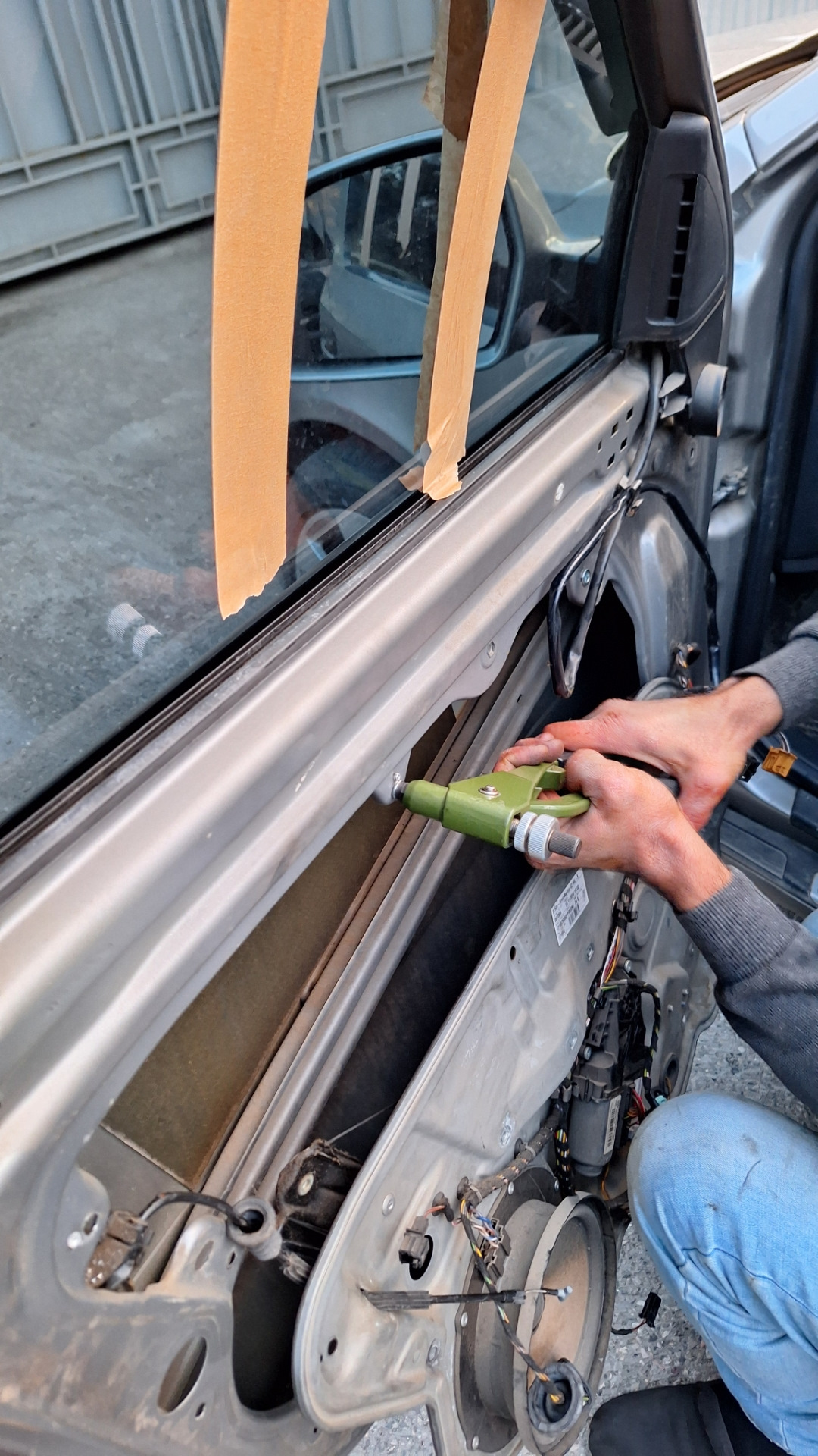

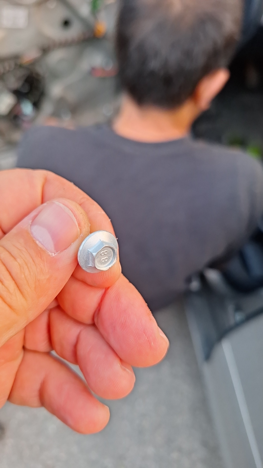

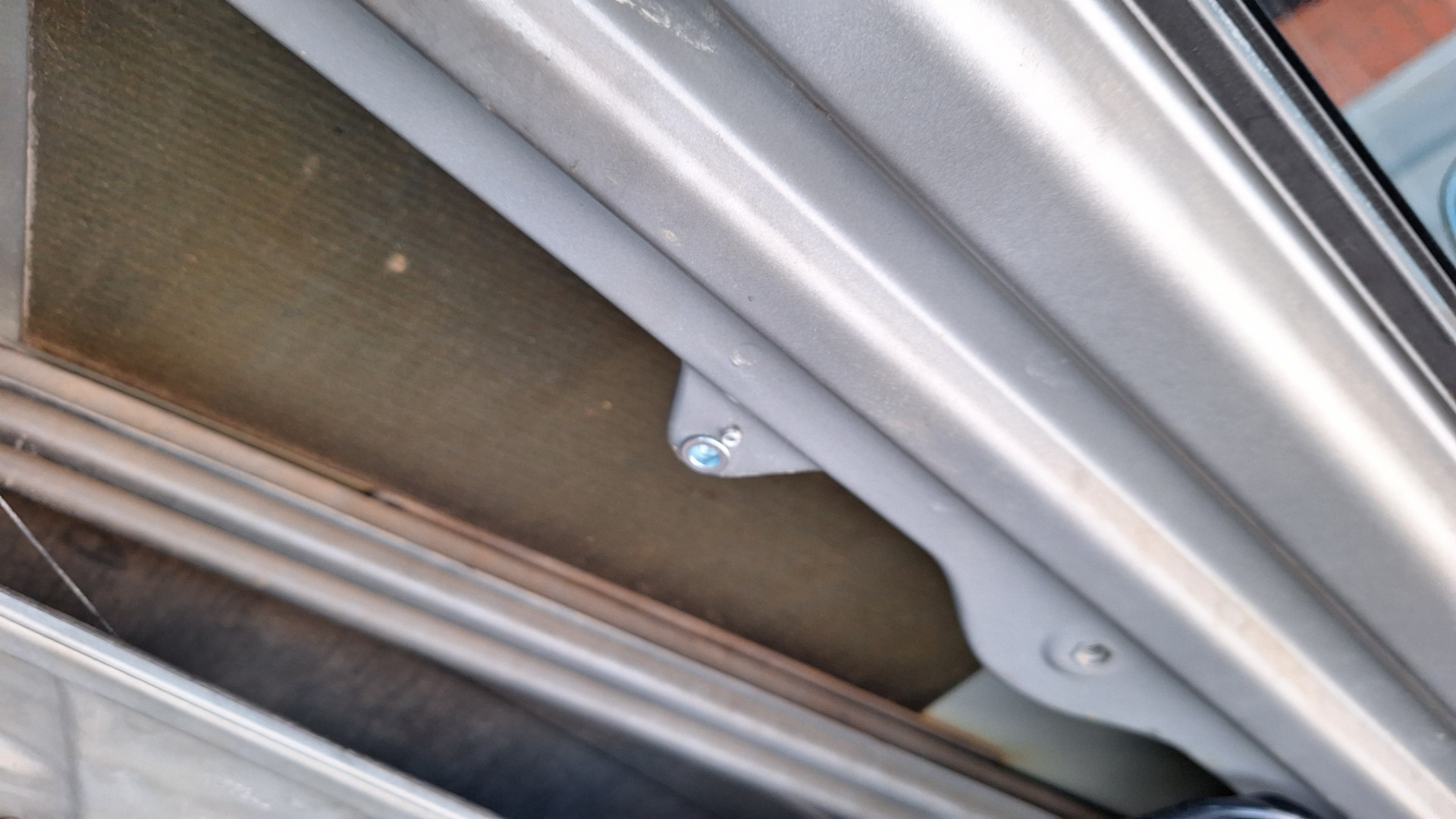

По окончания всех работ, решили шит посадить на резьбовые заклёпки.

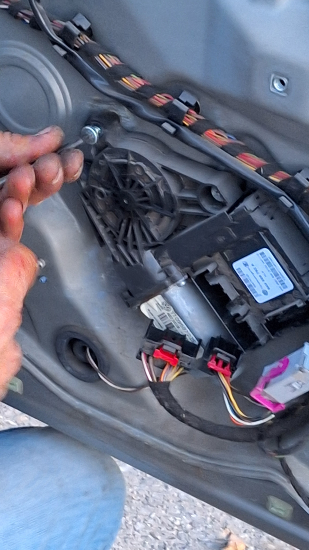

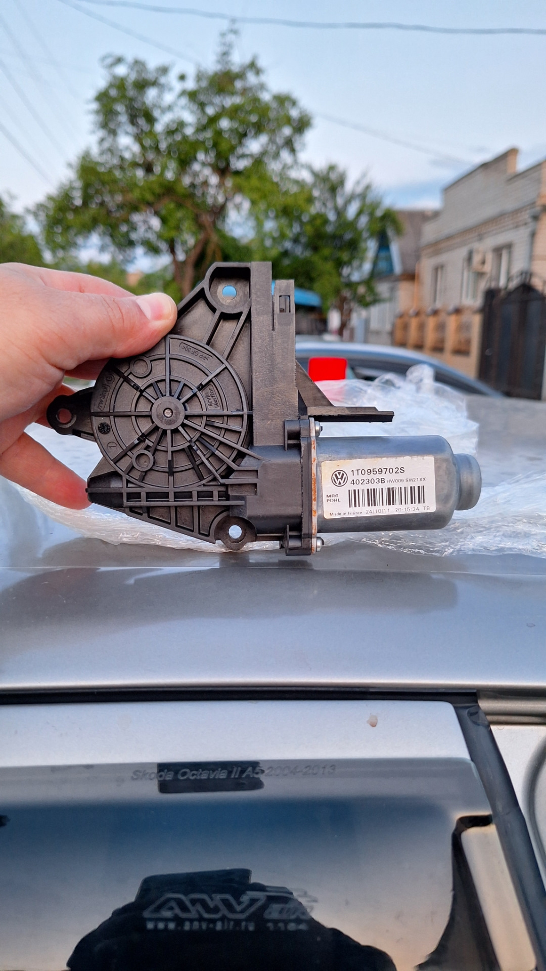

Заклёпки были в наличии М6, а вот болты докупили. Когда закончили с водительской дверью, решили заменить стеклоподьемник пассажирской двери на от Volkswagen jetta.Он почти два года ждал
своего часа. Ну как-то так.

Я не стал расклёпывать щит, снимал динамик
Надо вторую дверь теперь починить.
На Volkswagen Passat тоже резьбовые.
Вот почему с завода резьбовые клёпки не ставили на октавии?
На фабии есть и резьбовые и обычные клёпки, разные варианты.
а зачем стекло на скотч клеить? оно вытаскивается элементарно.
