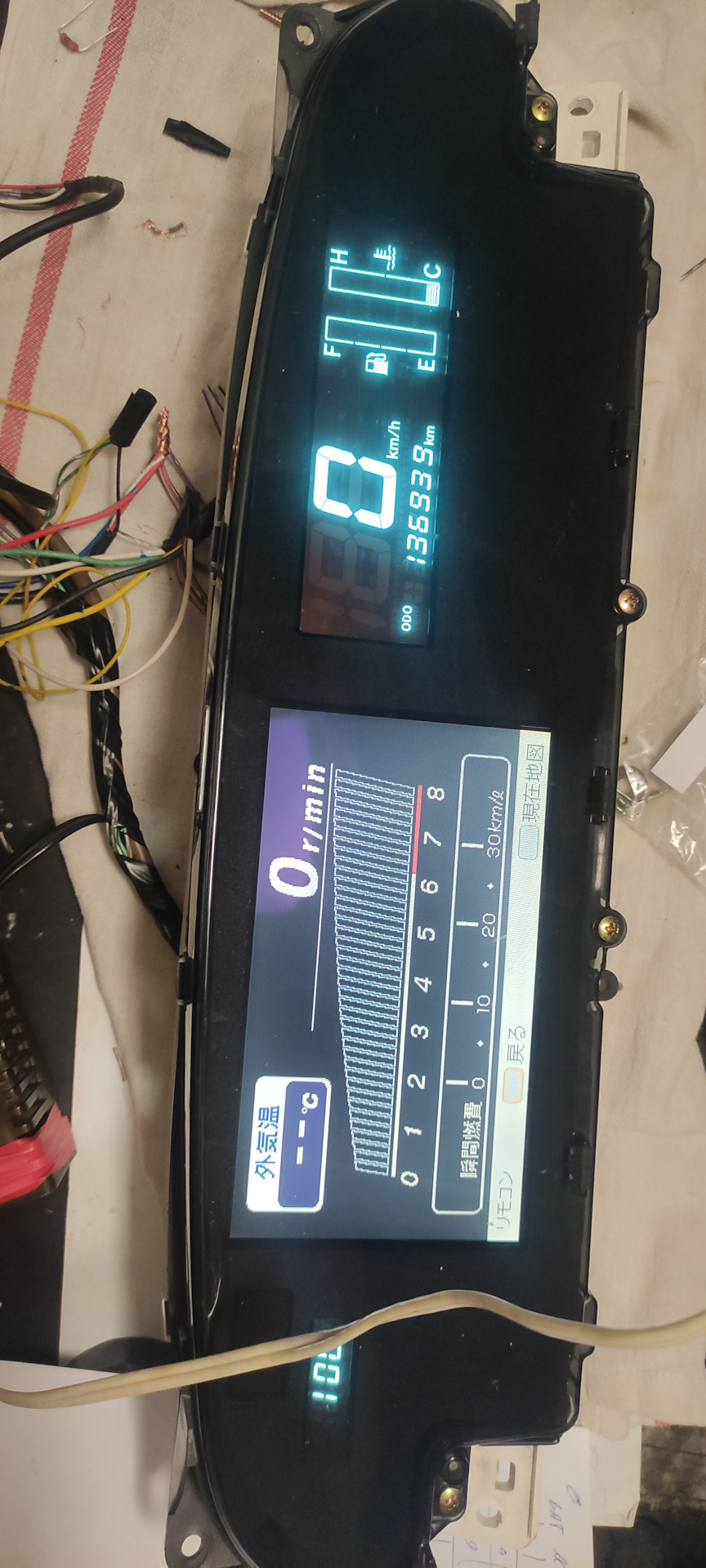

Была сломана приборка, решил поменять
По случайности нашел такой же, что и был с экраном за 1500(доставка вышла 1523)
Экран покупал в апреле, главное искать так они по 5-7 тыс стоят

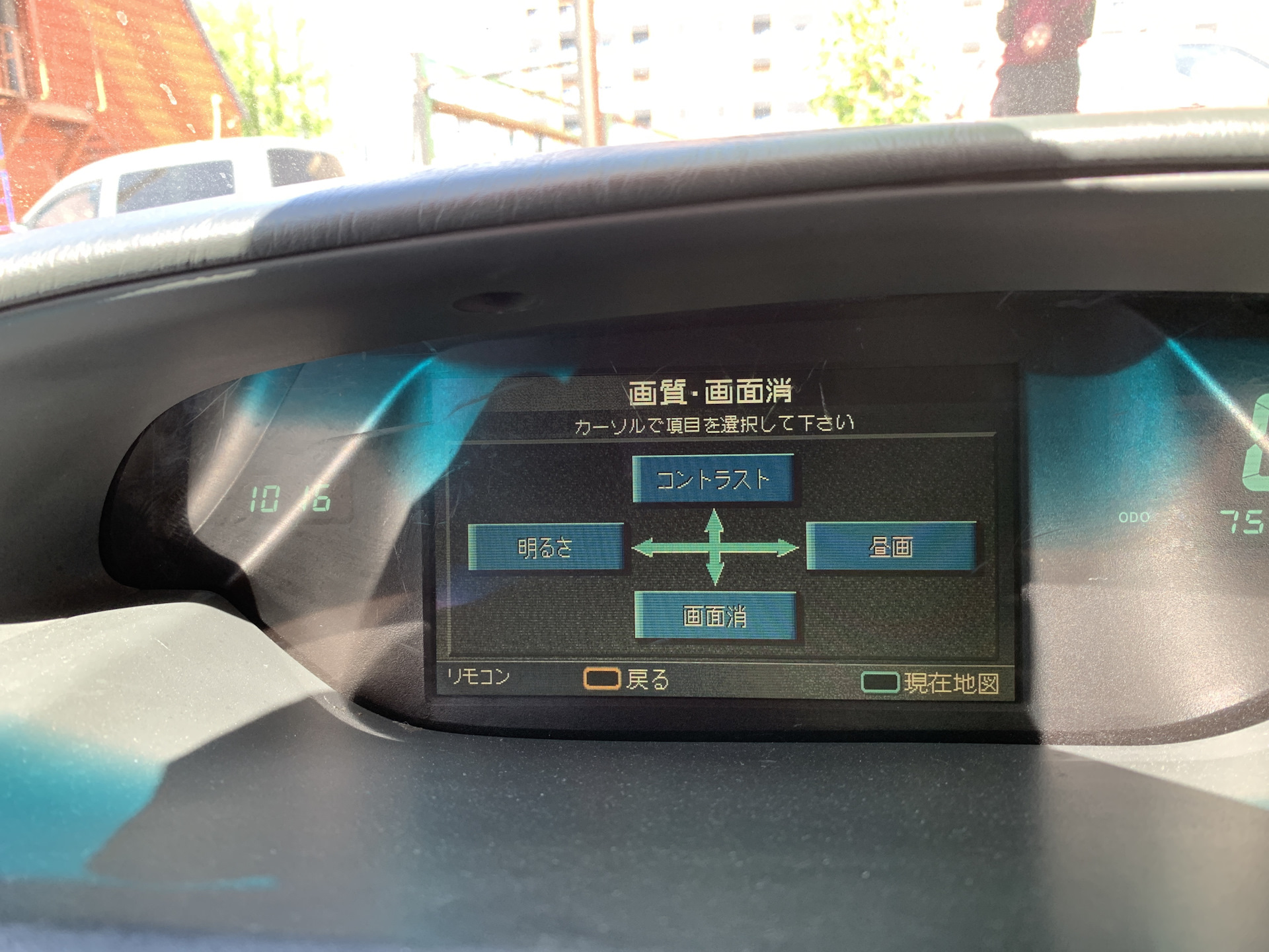

Теперь вопрос у кого такая же приборка, как включить тахометр, а то экран загорается только при зажигании две картинки :мультвижн и инструкция по кнопкам
Как включить сам телевизор и тахометр ?

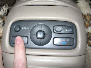

Блок управления был отключен где подлокотник, теперь новая эпопея, но все щелкает выбирает, получается пульт работает

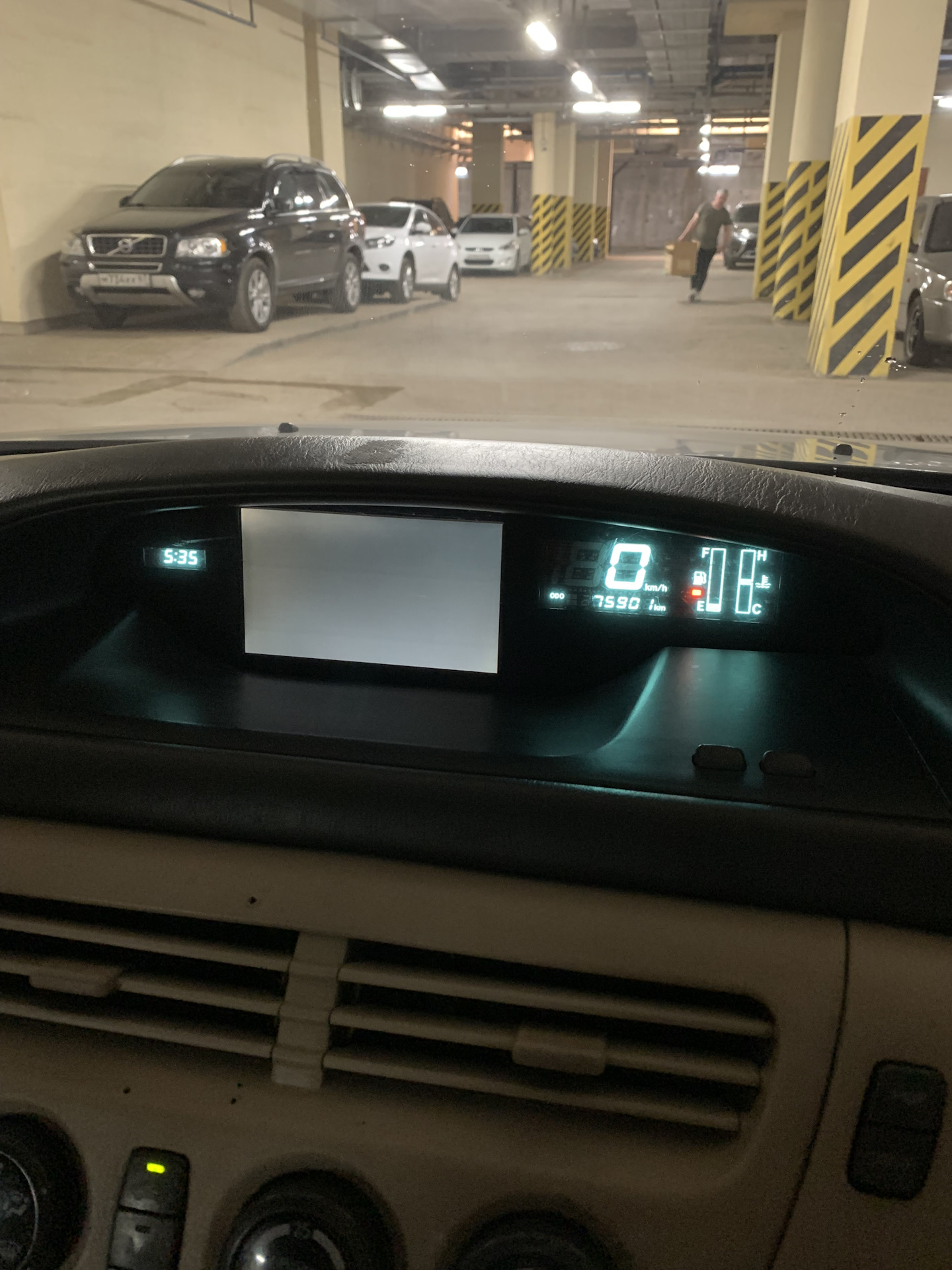

На вистаклубе есть информация. Я находил. Поставил с экраном рестайлинг вместо самой простой.
Все работает.
С телеком все непросто. Да и не особо нужно.
С камерой ещё сложнее.
Да телек особо и не нужен, хотя бы тахометр запустить, два режима работы экрана первый это надпись мультивижн
Затем инструкция кнопок
И потом черный экран
, наверно фишки какие-то смотреть надо, не пойму только какие
Рест и дорест пульты мультивижен не совместимы. Дорестайловая панель работает только со своей магнитолой.
Рестайловая просто со своим пультом. Магнитола не нужна. Возможно на Rx Tx надо вешать резюк. Не помню.Остальное по схемам. Все есть на сайте.

Сегодня смотрел соединения и оказывается пульт был отключен, подсоединил и показало вот, на кнопки реагирует, но только меню такое, как дальше провалиться в тахометр пока непонятно

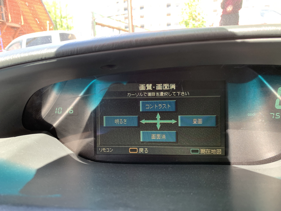

На приборке есть наклейка с номером, и покупать надо именно такую, чтобы без танцев с бубном, а то ещё и уровень топлива будет неправильно показывать.А твоя приборка может и рабочая была, а проблема в мафоне, тк в нём мозги на приборку,
Да, как раз 32010 и стояла а сейчас 32100
32100 не нужна магнитола. Вообще. Купить рестайловый пульт и будет работать.

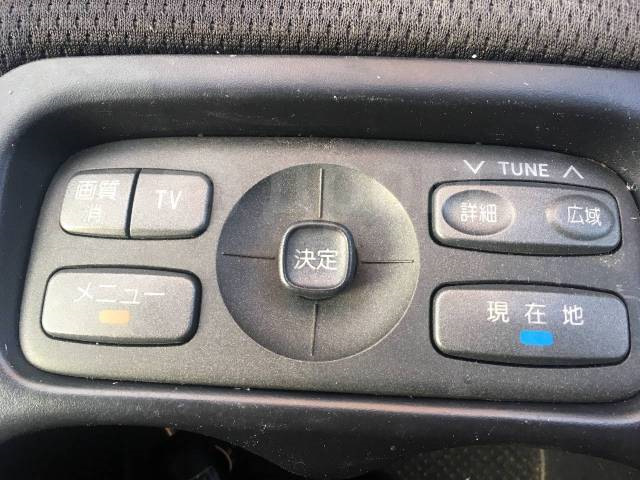

Только хотел про это написать, что если блок управления поменять на тот что на фото у него инструкция как раз и будет, у меня сейчас такой стоит

А хочет он видимо этот блок

Можно свой джойстик переставить.
