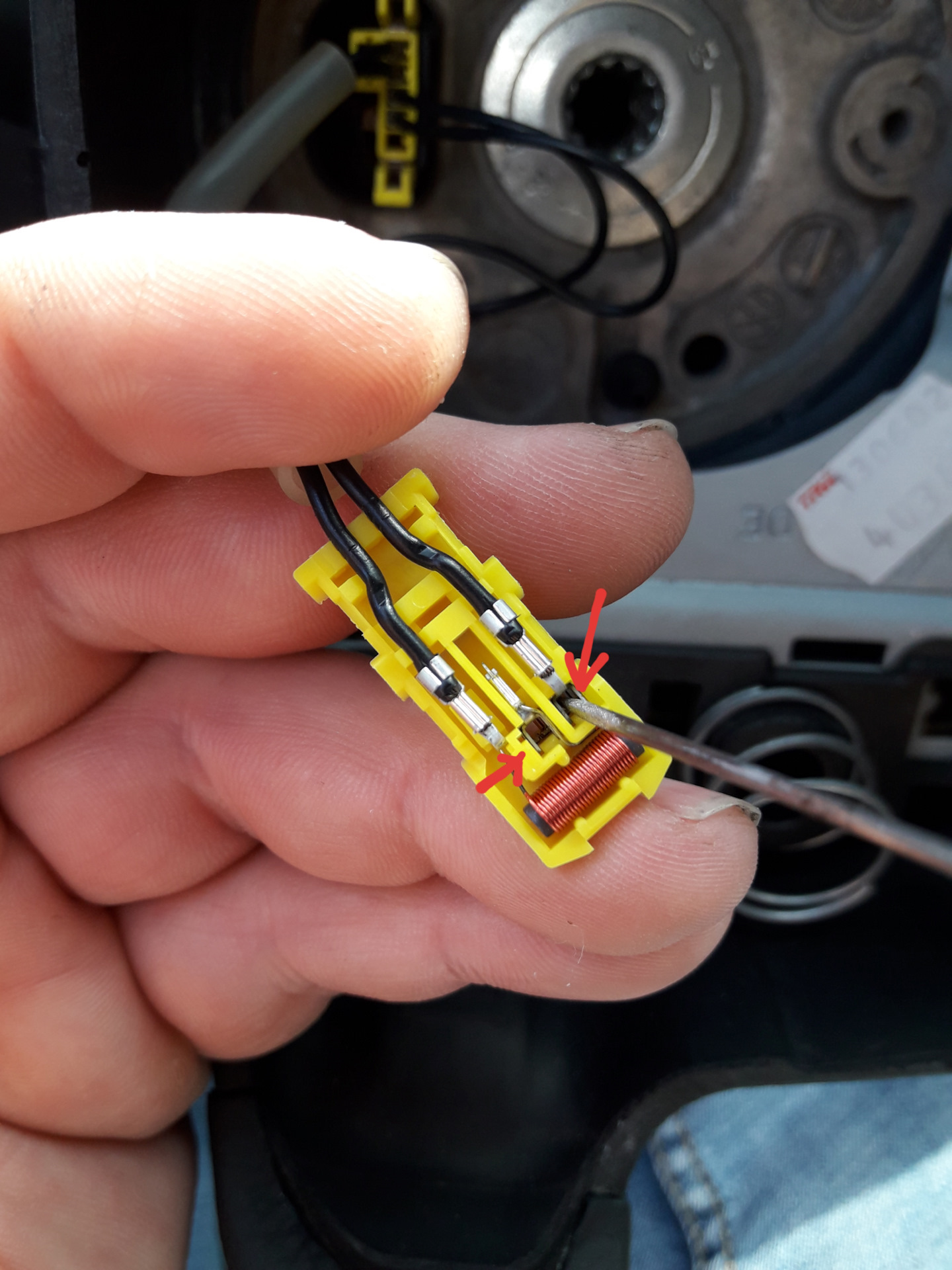

Загорелась ошибка подушек безопасности. Заехал к официалам — ошибку убрали. Вечером снова та же ошибка. На следующий день поехал к официалам — ошибку удалили и сказали, что с контактами все нормально. Я спрашиваю, с улыбкой на лице, что я к ним буду теперь каждый день ездить и у меня вечером снова загорается ошибка. Записался снова к официалам чтобы проверили все от А до Я. Неприятно.

Там лучше всего посмотреть на какую подушку ругается машина. От этого будет зависеть в какой разъем лезть. Я могу писать книгу про ошибку подушки на 7про
Дело однозначно в разъеме. Сами элементы редко выходят из строя.
У меня такая проблема была полгода, всё разбирали и собирали заново безрезультатно. Проблема оказалась в жёлтой клемме пассажирского сиденья — там внутри катушечка сопротивления сгорает и контакт прерывается. Инженер по гарантии говорил они на алике есть по цене ~150 рэ)

У меня был не до конца защелкнут разъем в водительской спинке.

У меня было такое (машине на тот момент было всего 5 месяцев), оказалось спинка водительского сиденья (особенно, когда облакачивался на спинку). Разъёмы глючили.
По итогу, 2 приезда (в течении месяца) к дилеру и на 3 раз (спустя ещё две недели, после крайнего приезда) мне поменяли водительское сиденье (подушка водительская просела), по гарантии.
