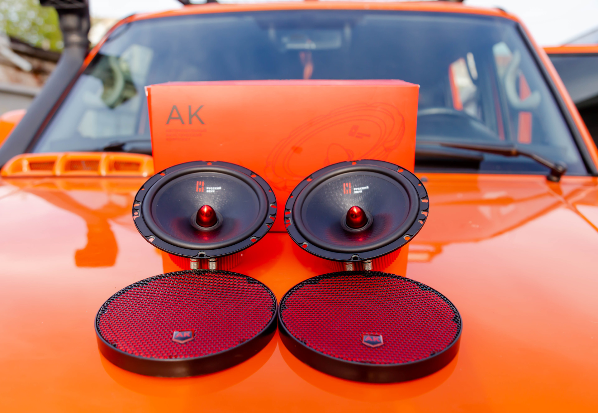

Данный комплект заказывал на сайте производителя, приехал он быстро и уже через несколько дней я его получил на терминале в тк. И вот на руках у нас два комплекта мощной акустики и оставалось дело только их поставить. И тут началось самое интересное.

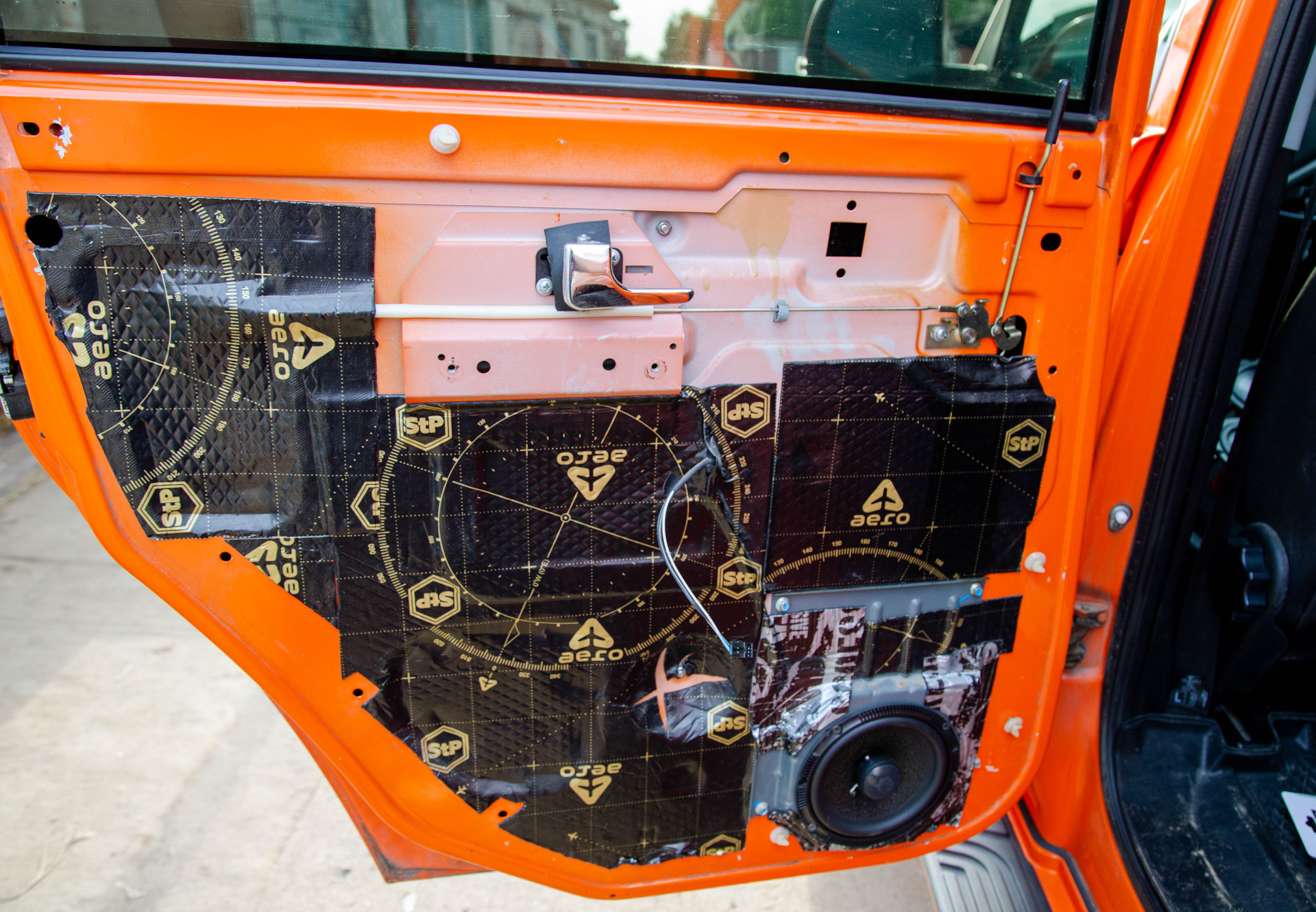

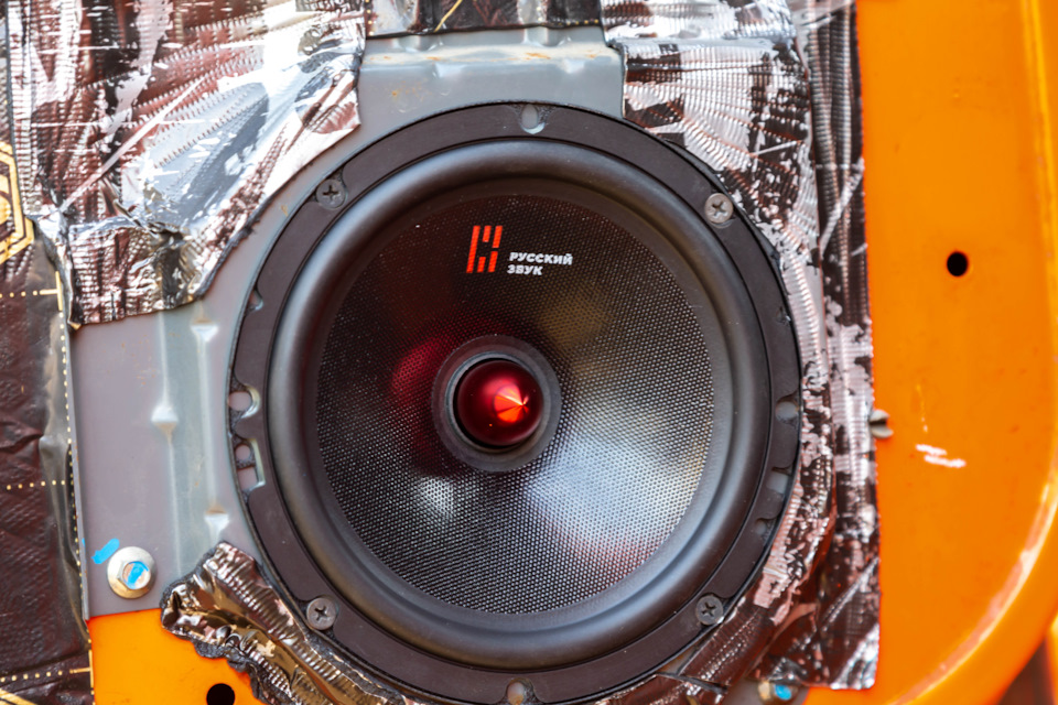

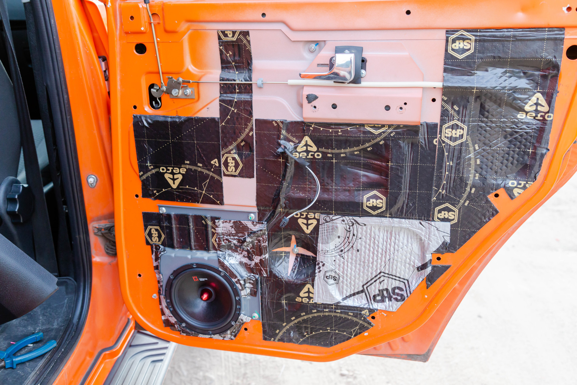

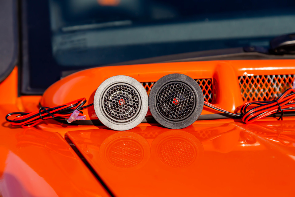

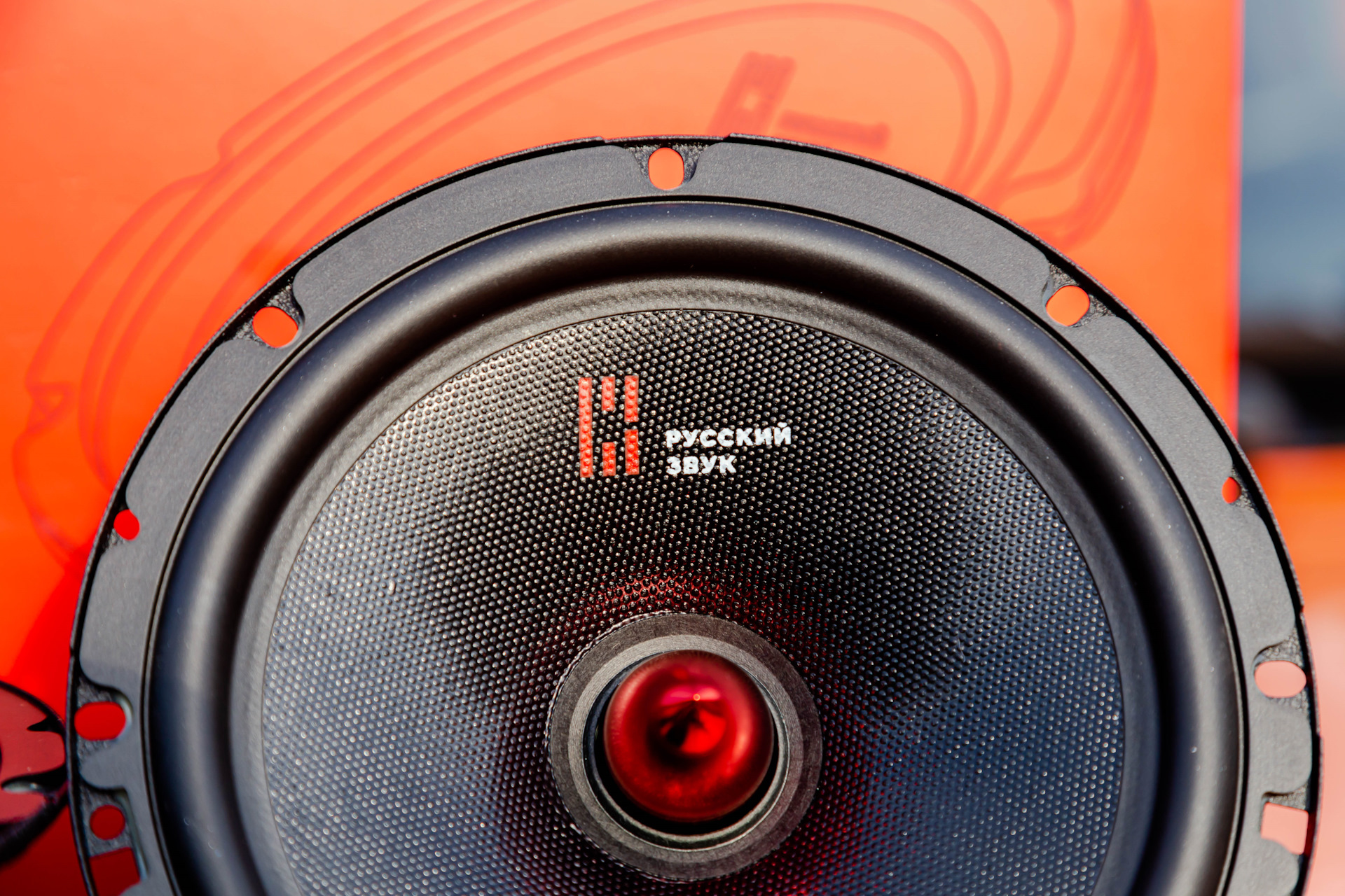

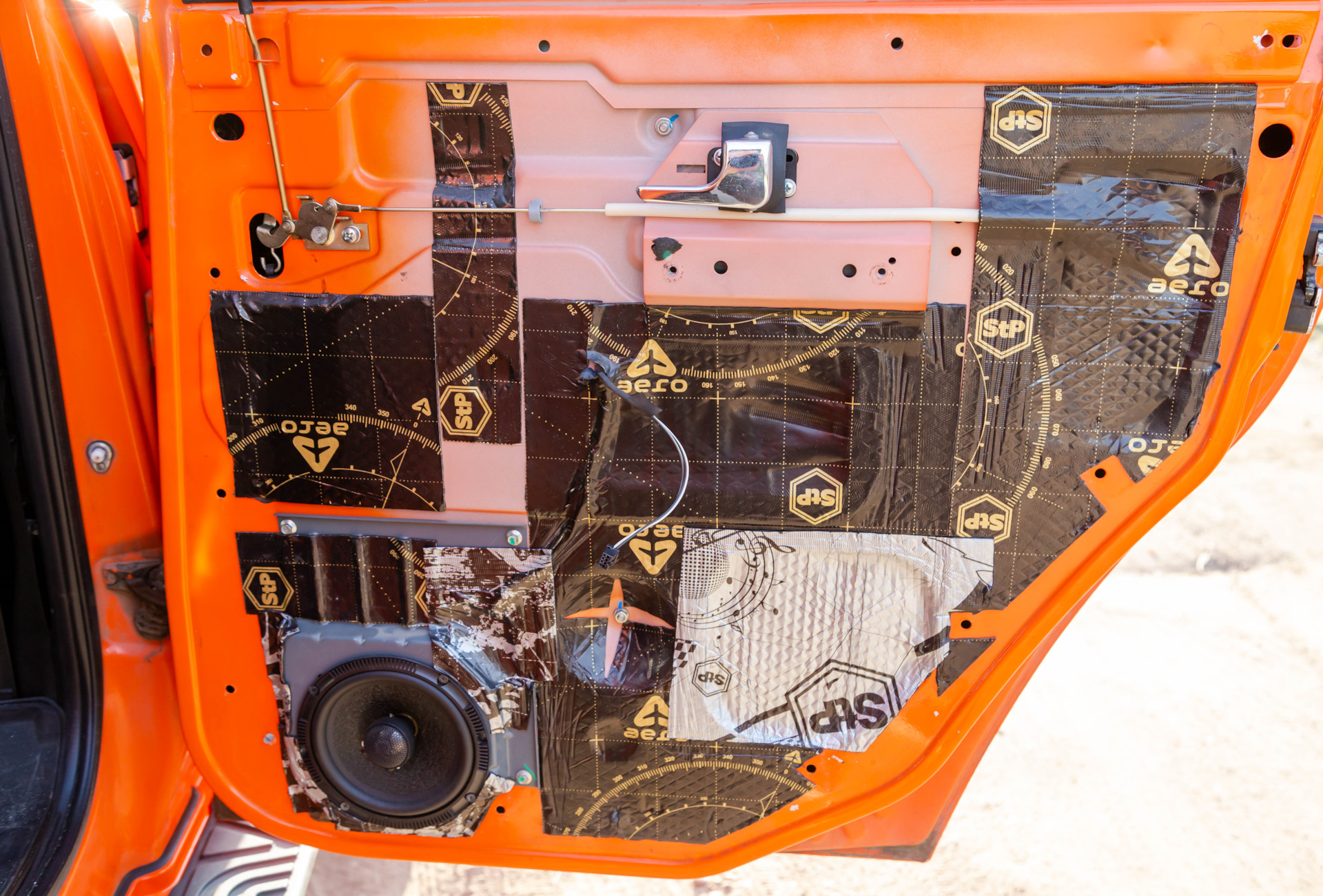

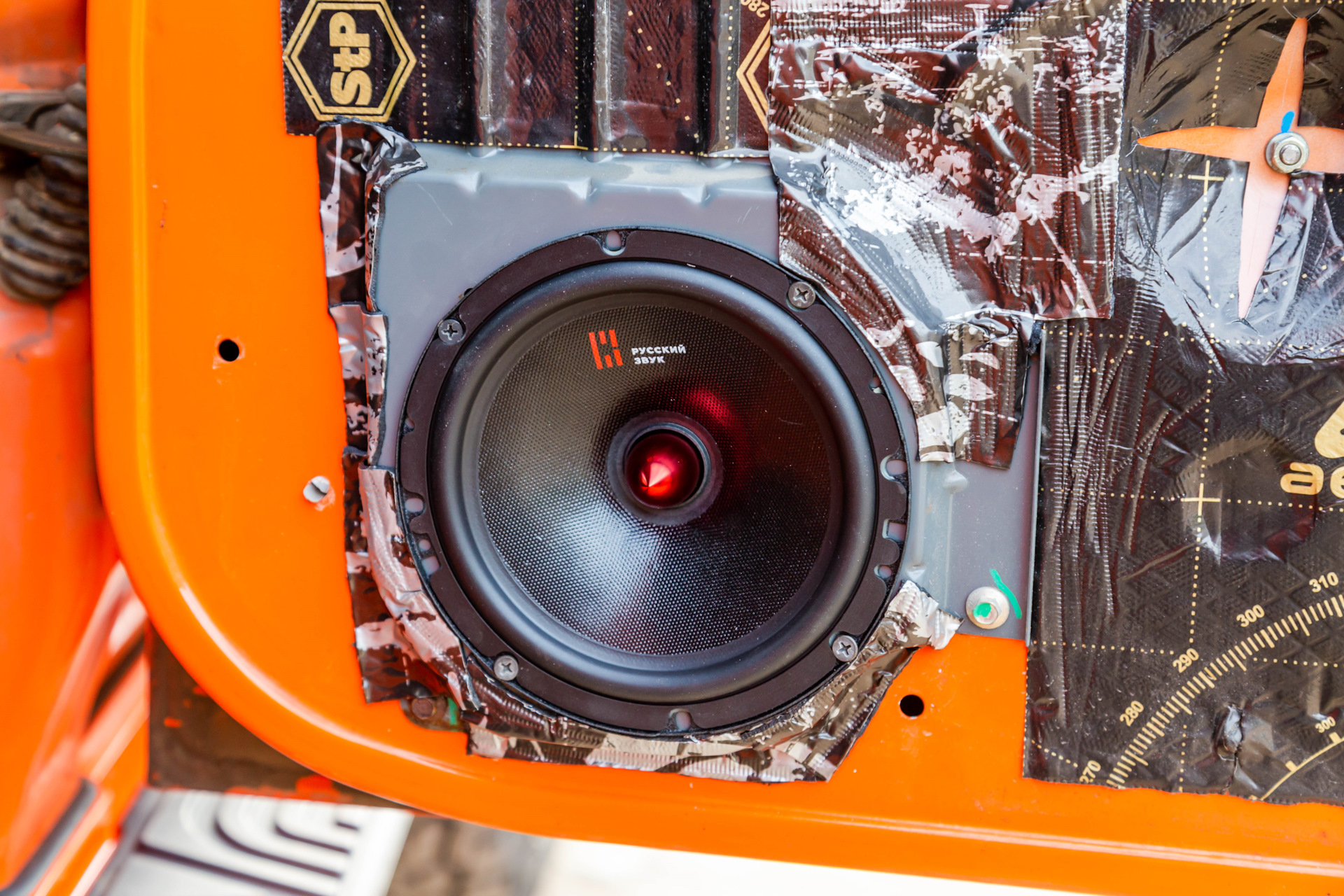

Были сняты карты дверей, демонтированы здание динамики и на их место встали красивые Уралы АК. Они имеют стильный дизайн, в комплекте идут полностью разобранные ВЧ твитеры, а так же два вида крепления корпуса для них. Так же в комплекте есть сетки для открытой установки динамика.

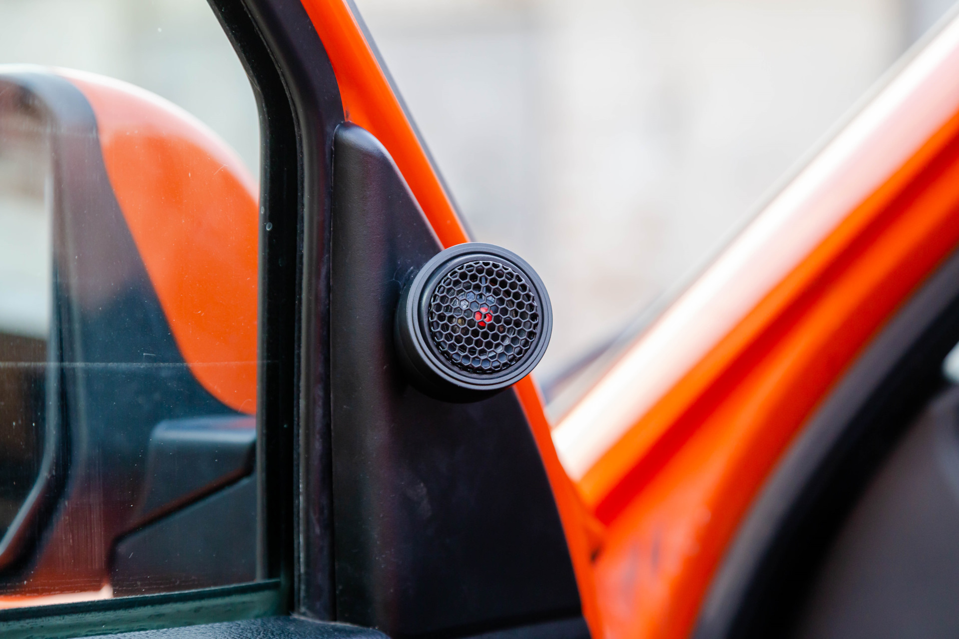

Динамики идеально встали в штатные места Патриота. Мы, установив динамики в задние двери, решили заменить так же ВЧ в передних на комплектные от Урала. Старые ВЧ не хотел оставлять, что бы полноценно послушать продукцию от Урала. Сняв обшивки передних дверей, демонтировали ВЧ динамики и на их место установили ВЧ из комплекта АК. Они прекрасно вписались в интерьер и заняли свое место.

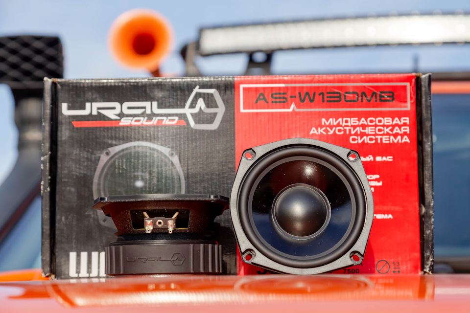

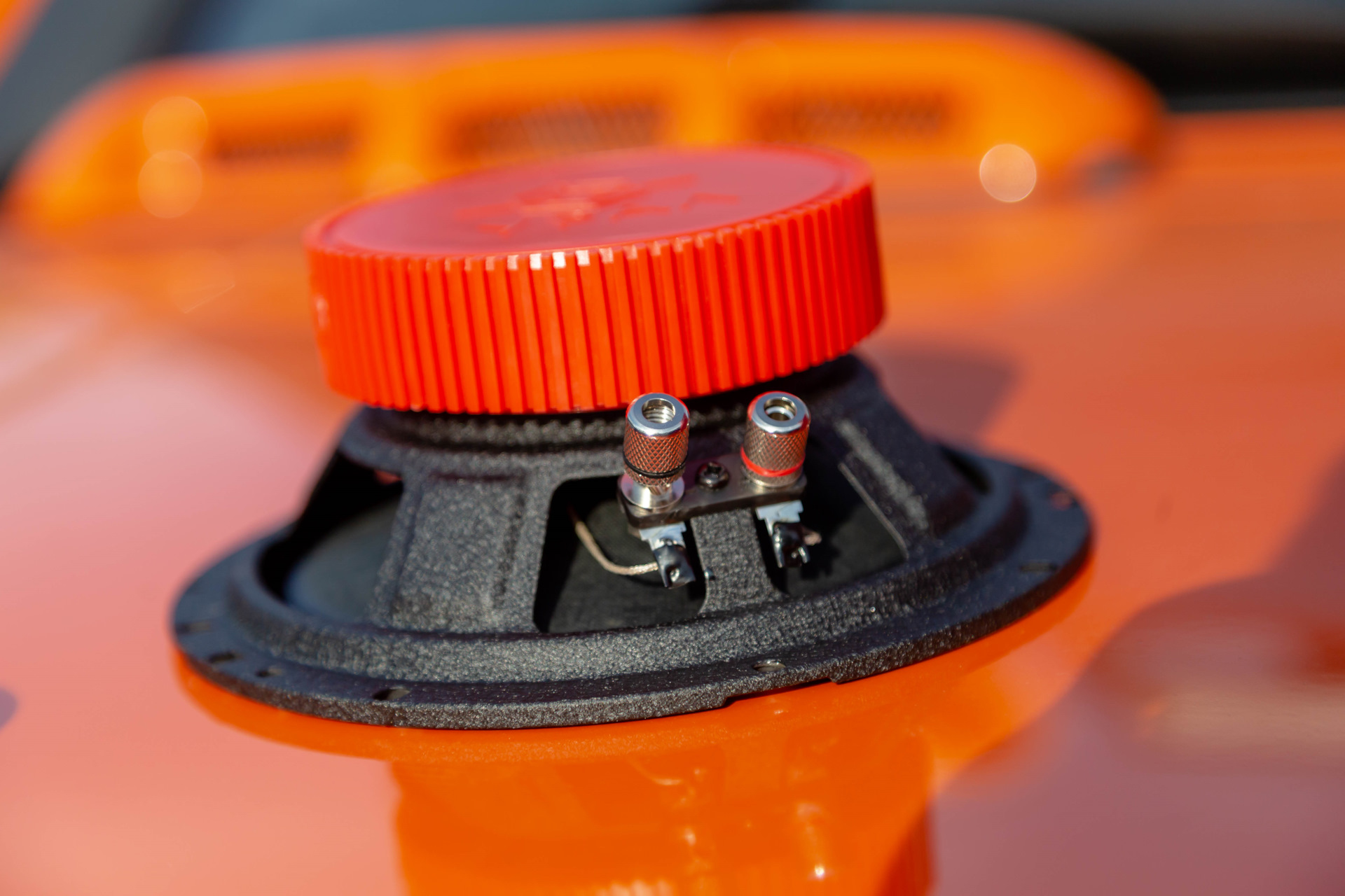

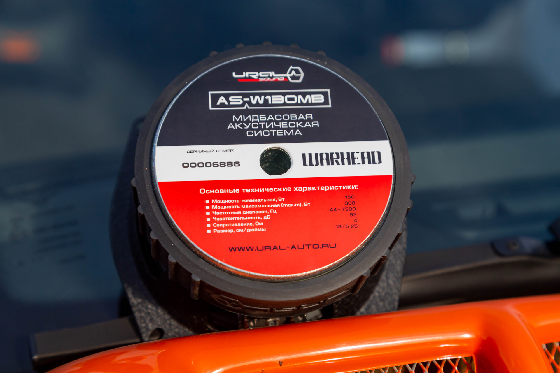

Так же были демонтированы 13-е динамики, и на их место был установлен мидбас Урал AS-W130MB WARHEAD. Вархеды очень внушают доверия. Огромный магнит, так же в резиновой оболочке. Очень увесистые и качественно изготовленные динамики, настоящий мощный мидбас который встает в штатное место в двери.

Характеристики Урал АК
Общая высота, мм 68
Установочная глубина, мм 62
Внешний диаметр, мм 165
Диаметр монтажного отверстия, мм 144
Расстояние по крепежу, мм 155
Диаметр магнита, мм 90
Диапазон частот 43–22 000
Максимальная мощность, Вт 210
Сопротивление, Ом 4
Чувствительность, дБ 91
Диффузор — 3-х слойный компонент из натуральной целлюлозы с тканевым заполнением и полимерным покрытием
Количество полос — 2
Комплект — 6,5" НЧ/СЧ динамик — 2шт, 25 мм. твитер — 2шт, декоративные защитные сетки — 2 шт, фильтры 1-го порядка (конденсаторы) — 2 шт, провода, крепеж.
Тип — Компонентная акустика
Параметры Тиля-Смолла
Fs, Гц 52
Qts 1,04
Vas, л 14,17
Характеристики Урал AS-W130MB WARHEAD
Установочная глубина, мм 68
Диаметр монтажного отверстия, мм 120
Расстояние по крепежу, мм 137
Диаметр магнита, мм 100
Габаритный диаметр корзины, мм 151
Диапазон частот 44-7500
Сопротивление, Ом 4
Чувствительность, дБ 92
Максимальная мощность 300
Номинальная мощность 150
Размер 5,25 дюйма (13 см)
Тип Мидбасовые динамики
Fs, Гц 53
Qts 0,57
Vas, л 10,9

Не знаю было или нет, но поговаривают, что проставки из фанерки добавляют приятности в звучании, нежели динамик напрямую к железу. Тойота с завода на пластиковых подиумах ставила, я на дерево перешел, а только потом читал что в этом есть смысл) А так комплект зачетный!

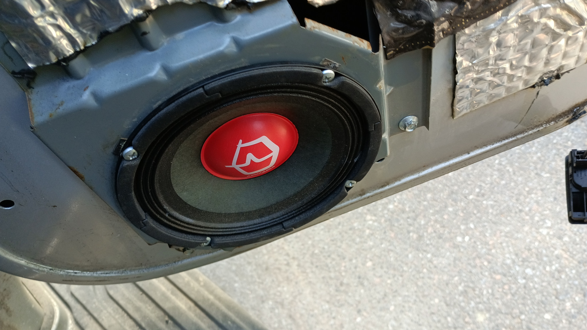

Поставил Урал АК коаксиальные в задние двери, сначала в родные железные подиумы, потом купил фанерные пластины с кольцами — в фанерных звук стал ещё лучше .
отличное решение, да фанера дает плюсы, как и шумка

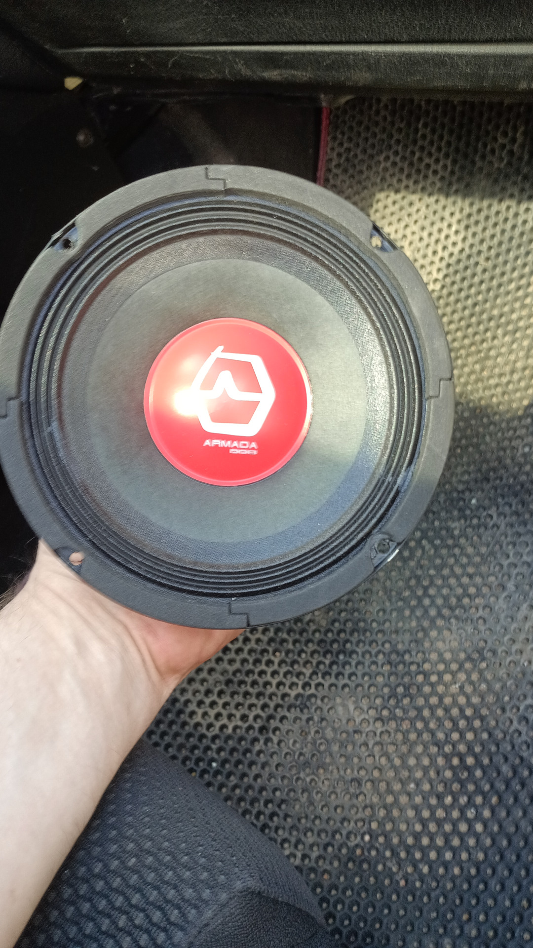

Армала была прикольной линейкой, только в размере 8"
Мои поздравления)))) Я тоже сегодня ковырялся с акустикой, поставил в задние двери Урал армада
Как играют ?
Играют бомбически. На передок хочу вот эти попробовать.
