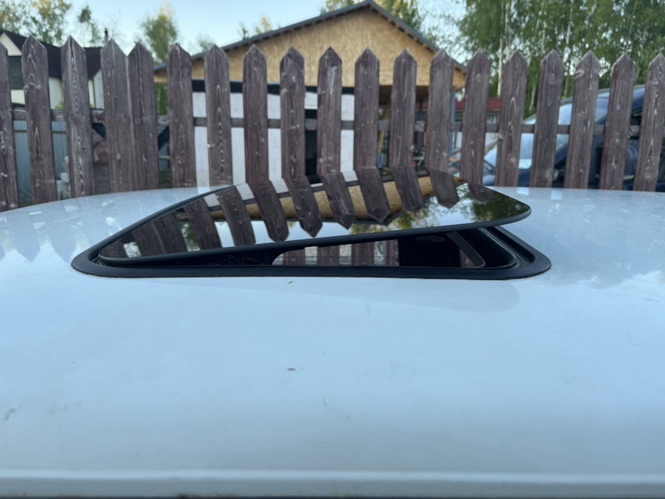

С куском крыши был куплен подъемно-сдвижной электролюк фирмы Webasto, пролежавший под слоем пыли шесть лет в гараже, со слов продавца. Мне кажется больше. Намного.
Самой трудной задачей оказалось снять сам люк с куска крыши: винты, которые прижимают рамку, намертво закисли. Причем они под патай. Сломано шесть биток хорошего качества, битка от ударной отвертки, три сверла на сверлильном станке
Греть не было возможности, поскольку нижняя прижимная часть пластиковая. В общем варварским способом пришлось гравером вырезать кусочки пластика в местах шляпок винтов, и рамка была снята. После, посредством нагрева, ухватившись за появившиеся шляпки винтов газовым ключом, винты с трудом, но все же выкрутились. При установке использовал шайбы и винты подлиннее
Дальше дело пошло бодро: разметка расположения люка (трафаретом послужил тот кусок крыши), вырезание крыши, потолка и непосредственно установка с подключением питания. Проклеил малярным скотчем границы рамки люка на крыше, промазал праймером открытый металл и приклеил рамку на полиуретановый стекольный клей.
Заводская тонировка отлично защищает от солнечных лучей
Люком полностью доволен, не протекает, ветерок поддувает)

А мне не повезло, уже проклинаю что врезал этот люк . Протекает и всё) сам люк . Резинка уплотнительная видимо . Что только не пробовал . Придется замуровать его(
Это не резинка. Это салазка прижимная сломана. У меня такая же беда была. Но сегодня ещё стекло разбил, вообще геморрой найти этот убогий люк.
