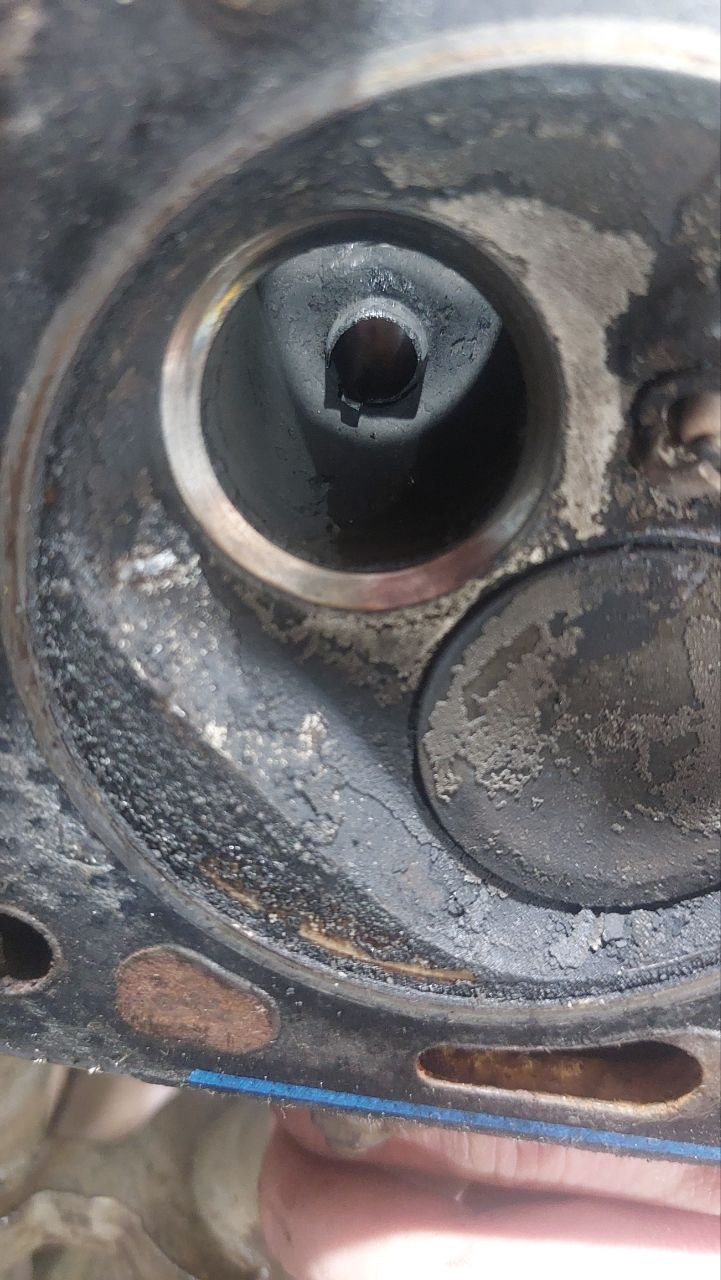

Выпускной коллектор под замену.
Ну это мы уже видели раньше, тогда решили подождет, в этот раз менять будем.
Распредвал, который ставили в феврале, стерся где-то на миллиметр.
В предыдущем посте писала, что направляющие клапанов раздолбаны.
Клапана разной высоты. Жаль не сфотографировала их стоя, было бы хорошо видно.
Колевал ходит ходуном.
Ну а это уже как следствие. Упоры стерлись, компрессионые кольца развалились.
А ведь хотели просто распредвал поменять. Ну уж если полезли глубже, будем делать.
