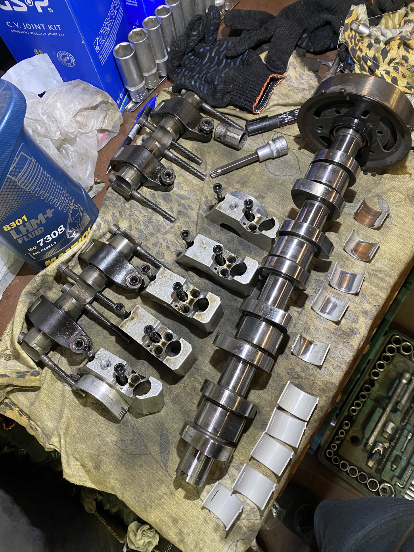

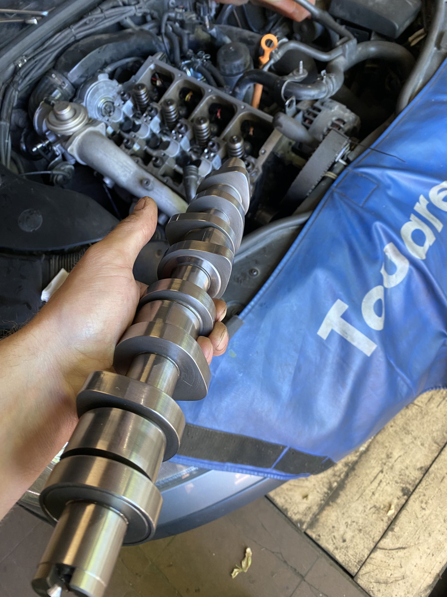

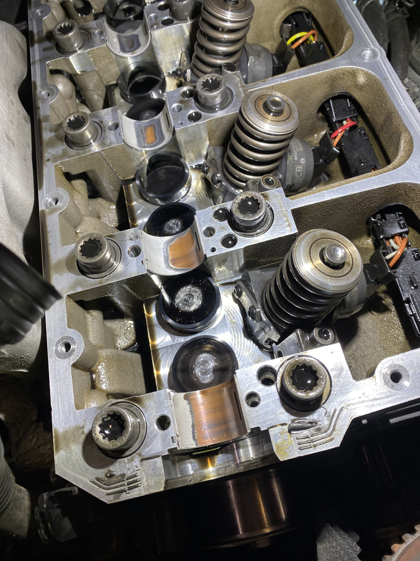

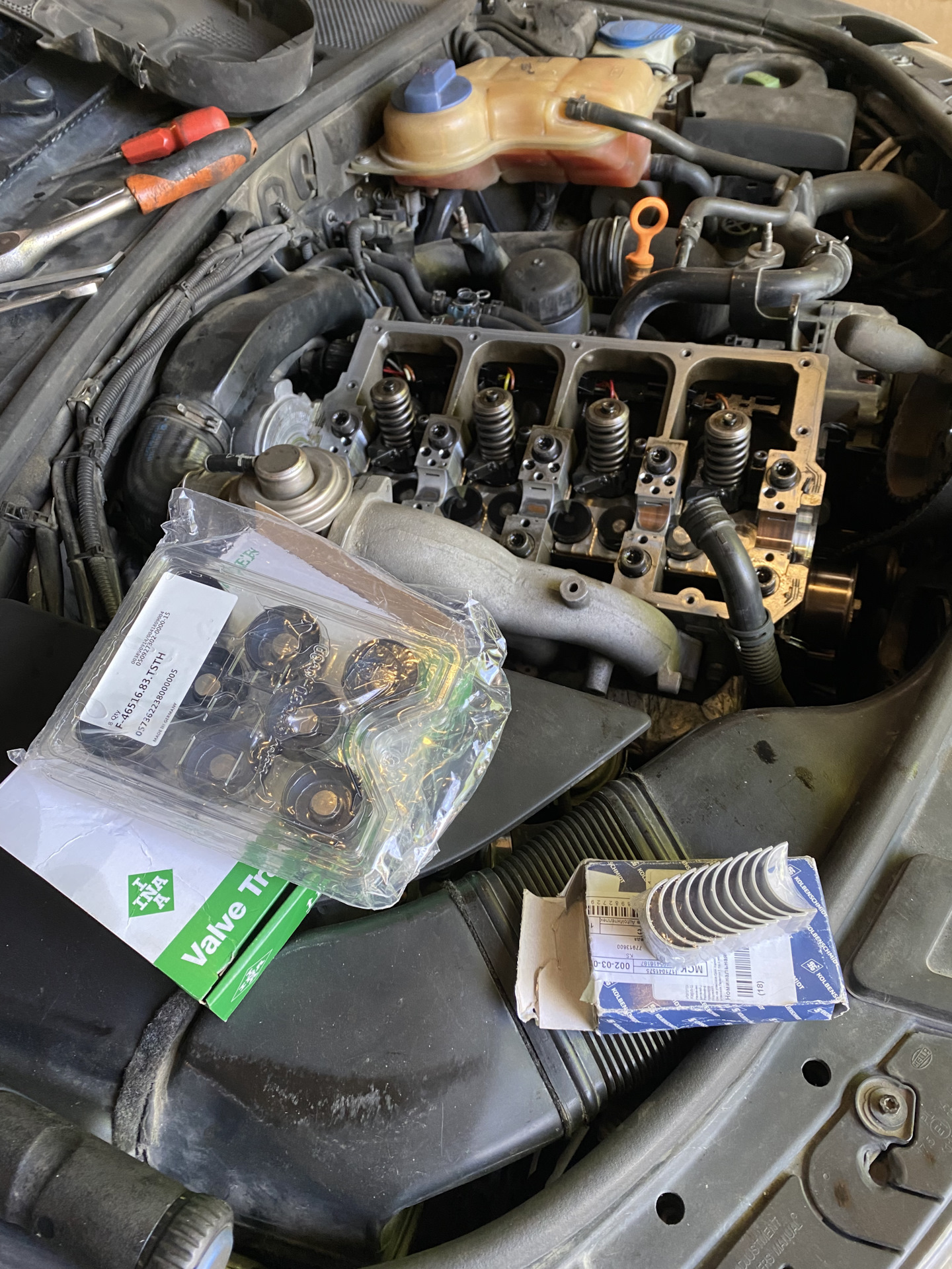

Это еще и вкладыши хорошо что заменил. Те кто делали двигатель, видимо в школе плохо химию учили. А может и специально сделали. Медь и железо образуют гальваническую пару.
Ну там же написано все подробно. Масла с допуском vw 505.01 идут с урезанным пакетом противоизносных присадок. Это скорее всего и есть причина почему стали изнашиваться гидрики и распредвал. Лить нужно масло с не урезанным пакетом противоизносных присадок. То есть нужно отказаться от допуска vw 505.01 и лить хорошее полнозольное масло. В той теме я уже отвечал как выбрать полнозольное масло в самом первом комментарии. Если вы не хотите разбираться сами, то можете последовать моему выбору масла — www.drive2.ru/l/631616104917108654/
Комментарии 10
Почитайте про масло с допуском vw 505.01 — www.drive2.ru/l/461728914041997007/
Прочитал! Что лить то надо ? Нихуа не понятно
Внутри двс красота, чистота … На какой масле ездите ?
Все на разных маслах ездили, меняли каждые 7-8ткм
Я залил равенол
Во сколько обошлось?
11тр
