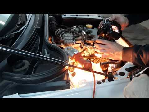

И так ранее выкладывал запись что есть какой то стук в моторном отсеке, но проявляется невсегда.
Проявляется на холостых и на прогретую и не всегда.
Приложу видео ( но там важен только звук)
У кого какие предположения или у кого то было подобное
HELP!Стуки в моторе на холостых

У товарища тоже что-то стучит с новья уже 120 тыс км.))
У меня что-то стучит именно в диапазоне температур от 50 до 90. При старте на холодную тишина, только прогреется до 50 и начинает стучать вплоть до 90°. Потом в течении дня все нормально. Если утром завести и поехать не дожидаясь стука, то его нет.
у меня тоже также стучит на 50-60 появляется и до 90 потом пропадает .Уже тыс 30 так стучит что это может стучать?
Гидрик
Нормально работает, особо не стучит, постукивает распредвал чуть, не критично, тоже такое бывает на горячую, на езду не влияет.
На перекладку поршня похоже.Можно отсоединять по очереди разъем с катушек и найти в каком цилиндре перекладка.Если не стихнет, как писали выше — распредвал
С новья похожий стук, к дилерам приезжал, как обычно ничего не услышали, уже 60 т.к пока также стучит.
Вот уже 70т.км так стучит. Кроме акустического комфорта ни на что не влияет. Забил. Отрыгнет совсем — отремонтирую.
Ещё походит
Не услышал стука, можно выжать сцепление, возможно оно
Сцепление выжимать, не оно
Нужна ревизия привода ГРМ (ролики, помпа, ремень), ещё можно попробовать масло сменить
Грм недавно заменил, масло как раз подходит, посмотрим после замены
Цена вопроса 22к головка. 8к валы. Ну и попутно ещё меняются гидрики и тд. Клапана тоже смотреть надо)
Решил что пусть стучит пока стучит) 50к не хочется разом отдавать)
Сними крышку грм, надови при работе двс на болт шкива распредвала ручкой молотка, и сразу будет все понятно🙂
Поздравляю брат по стуку распредвала. Ты принят в семью.
Выпускной распредвал. В поисковике найди, "брак гбц стук выпускного распредвала".
Это пиз6ец. Чинить пора.
Нормальная работа мотора
Тю, у моей весты бы послушал как распредвал стучит, забей, это еще ничего не стучит у тебя
Так?) или сильнее. У меня всегда по разному. Бывает и сильнее ещё. Бывает в рокот переходит, когда только остановился. Потом бабахает более отчетливо)
Так же стучит один в один, но меня это не парит совсем
