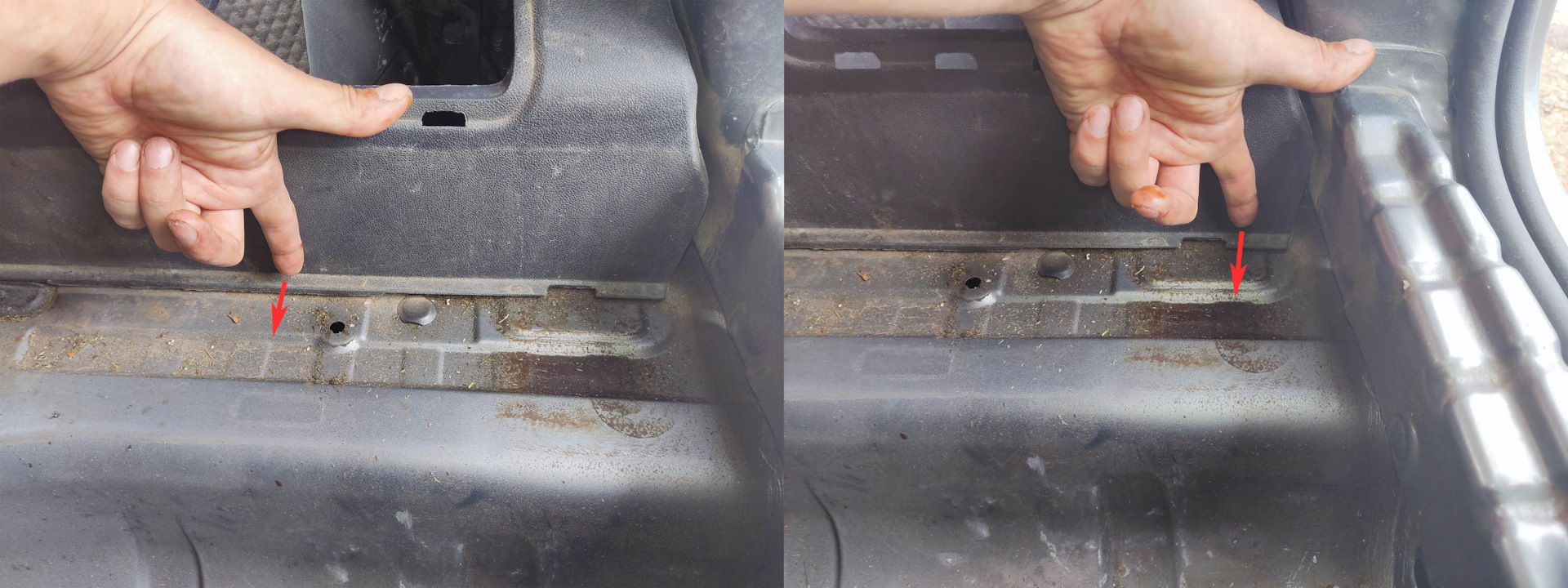

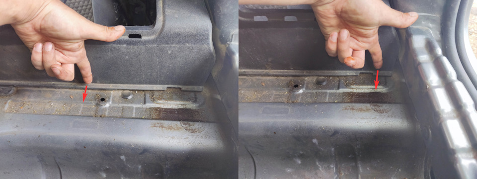

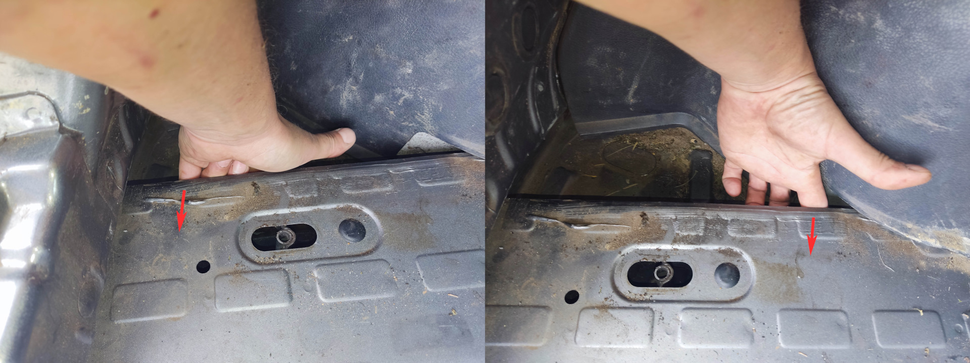

Для начала нужно удалить пластиковые заглушки со стороны багажника. С правой стороны нужно снять пластиковую крышку для доступа к нише домкрата, а с левой вытащить ворсовый коврик. Расположение заглушек и отверстий под болты относительно лонжерона показано на фото.

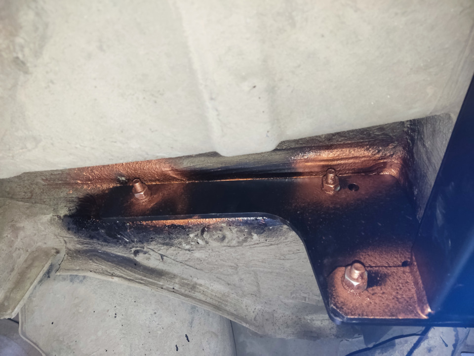

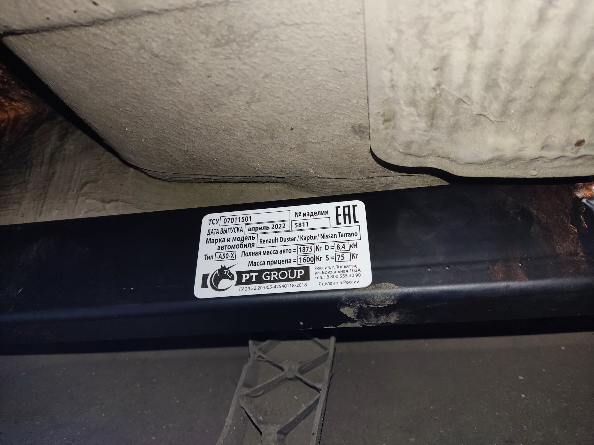

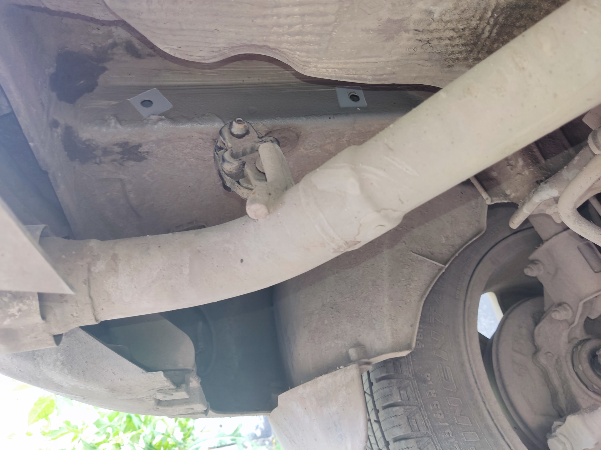

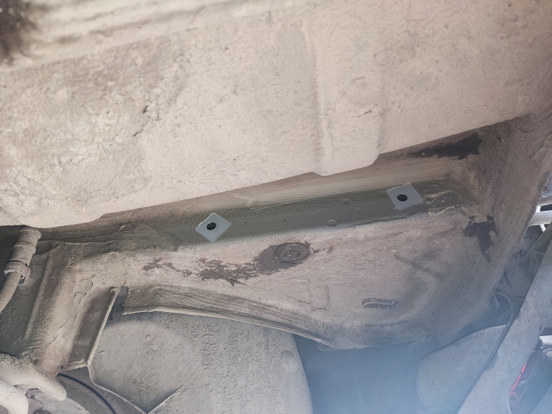

Теперь лезем под днище автомобиля, под багажник, находим и сдираем технологические наклейки, закрывающие отверстия под крепежные болты. Наклейки выполнены из пленки и находятся под слоем заводского антикора. Я дополнительно обрабатывал эти места антикором из баллончика. Расположение наклеек показано на фото.

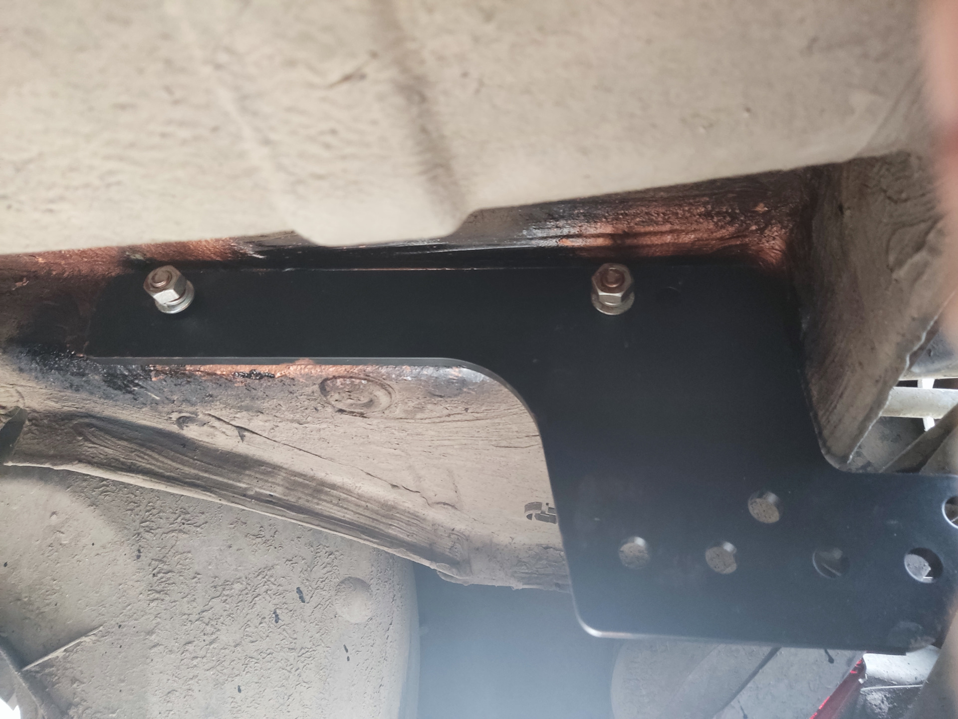

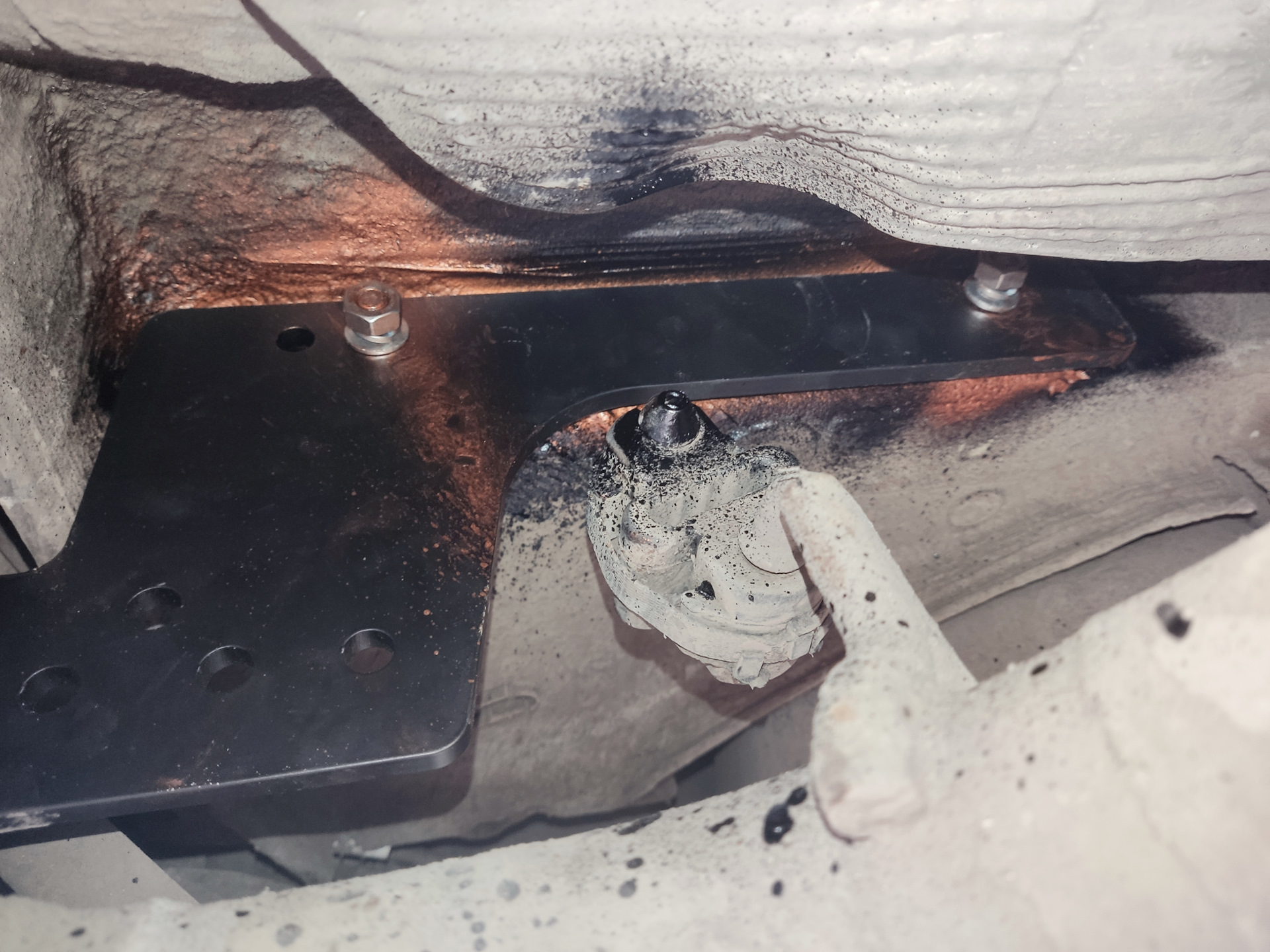

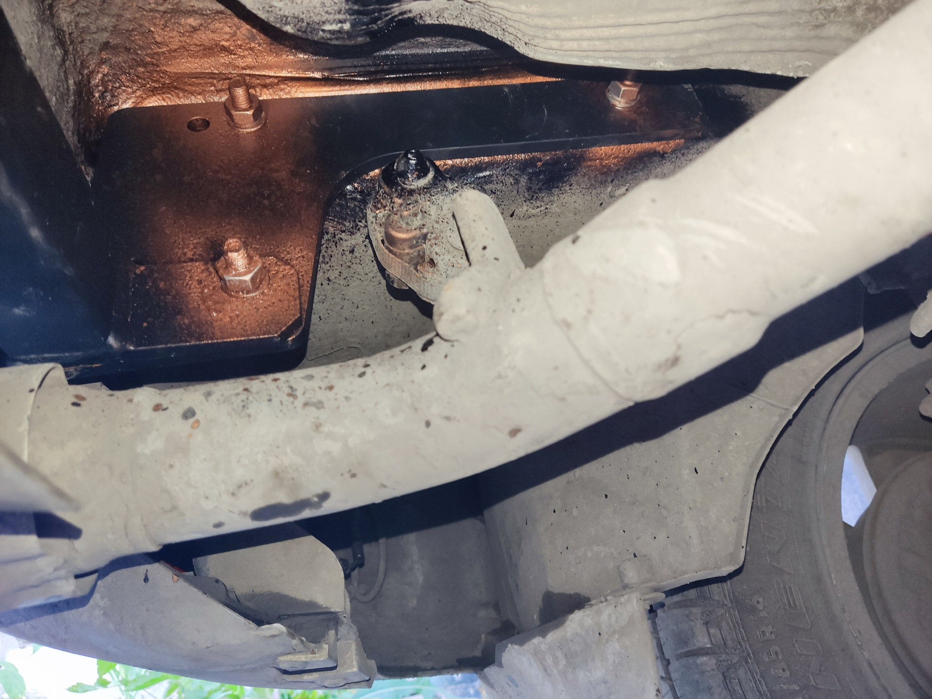

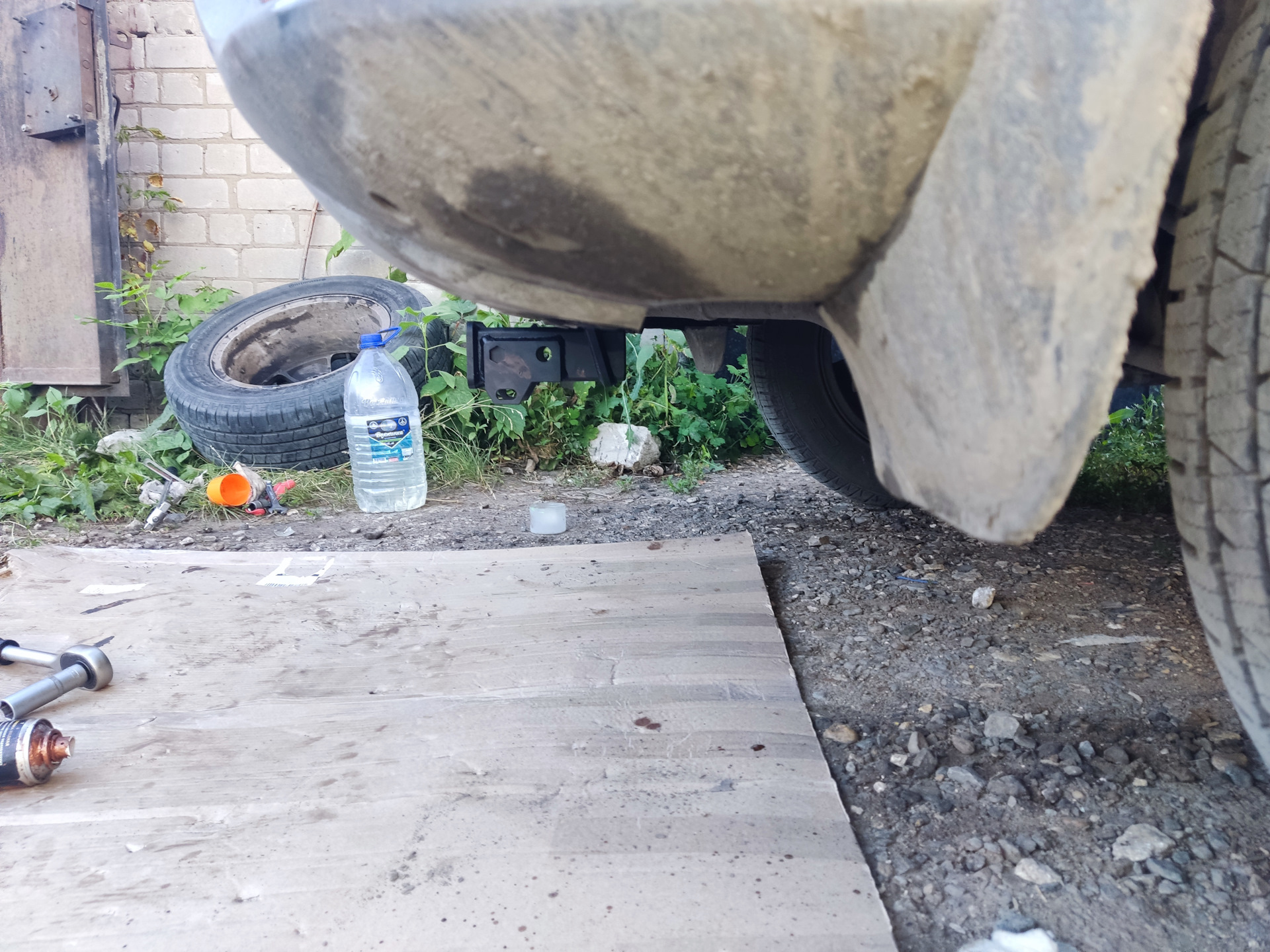

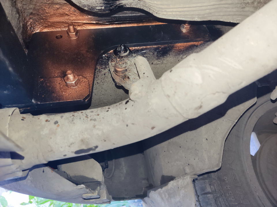

Далее, со стороны багажника вставляем болты, ОБЯЗАТЕЛЬНО устанавливаем распорные втулки, иначе при затяжке болтов лонжероны просто деформирует, со стороны днища ставим кронштейны фаркопа, надеваем гроверные шайбы и наживляем гайки. Крайне желательно, чтобы помощник со стороны багажника придерживал болты от выпадания. Затягивать гайки нужно после установки самого фаркопа.
Затем наживляем на кронштейны сам фаркоп и протягиваем все болты. Гайки кронштейна нужно затягивать, удерживая головки болтов со стороны багажника. Здесь также желателен помощник, но у меня получилось сделать это самостоятельно, надев на головку болта накидной ключ и уперев его в выштамповку в багажнике.

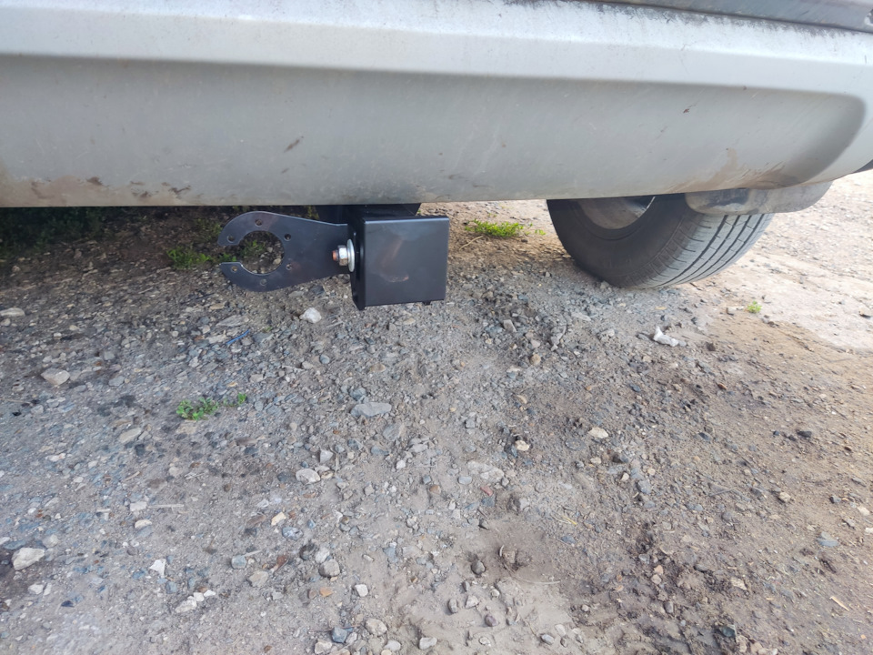

После этого устанавливаем кронштейн электрической розетки на фаркоп…

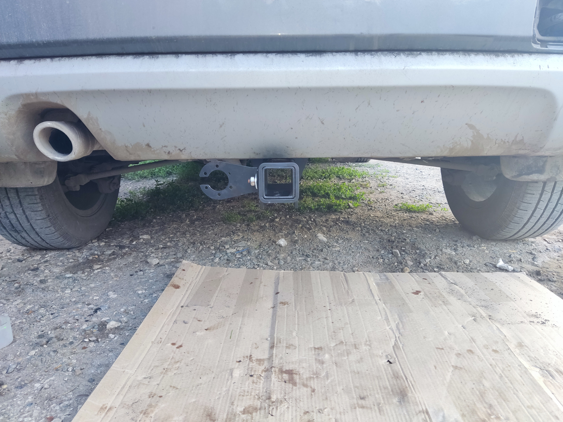

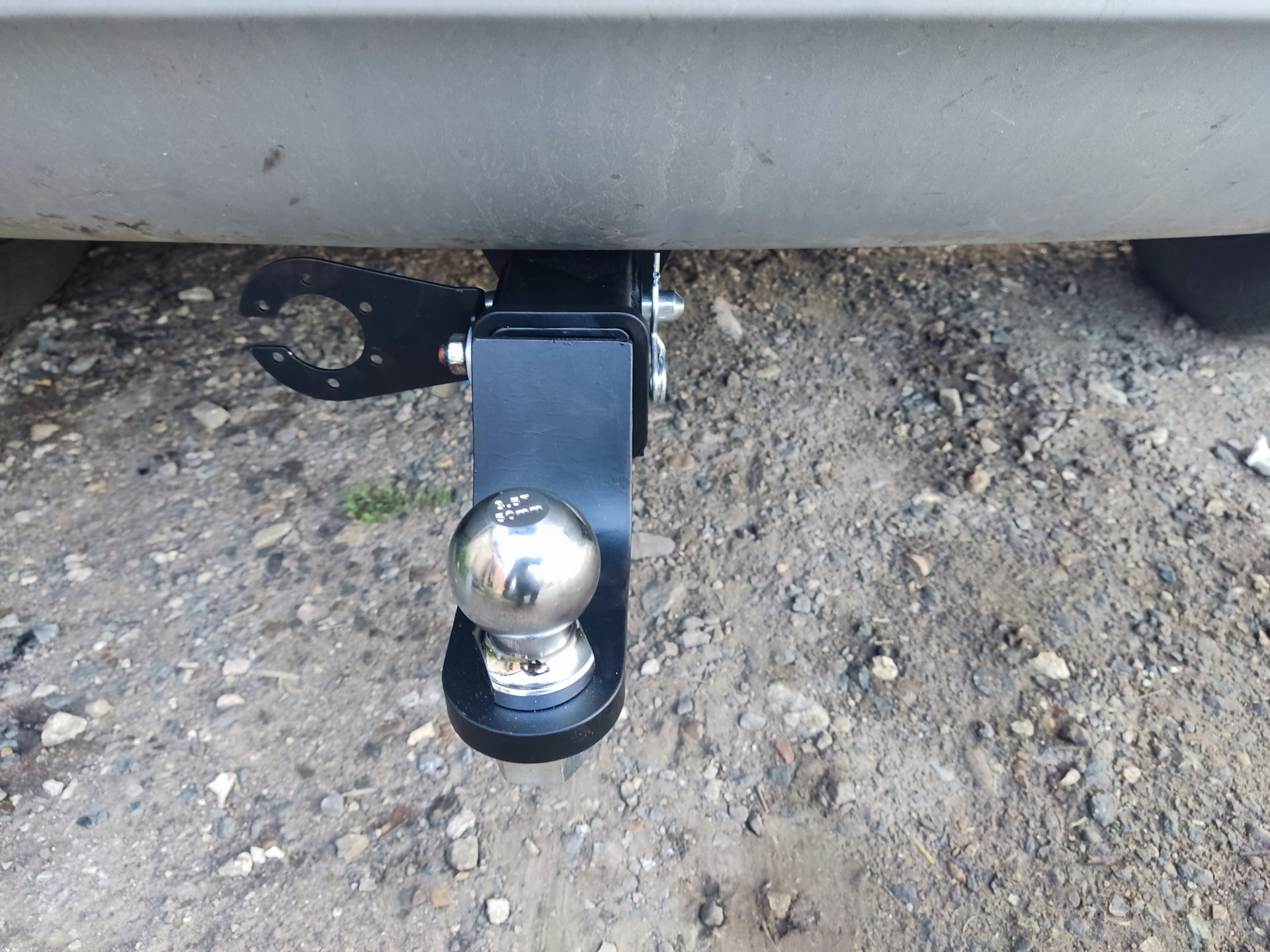

… Убеждаемся, что "квадрат" фаркопа не выступает сильно за габариты заднего свеса автомобиля…

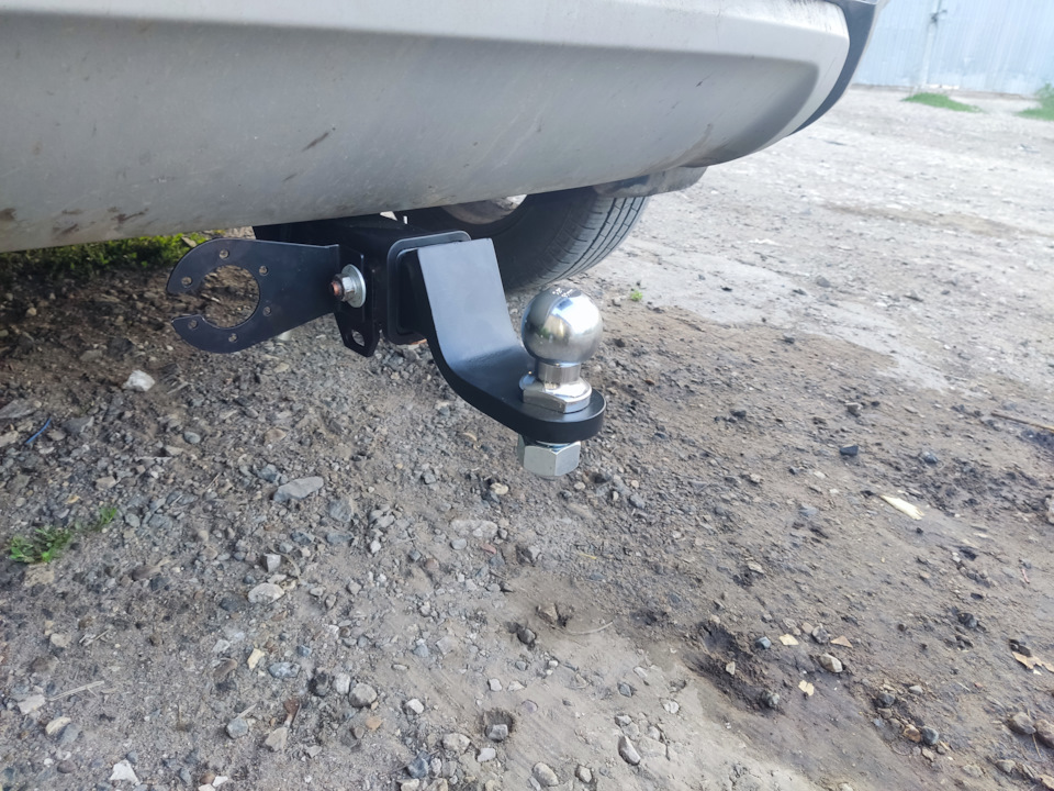

… Устанавлием буксировочное устройство в "квадрат" и, любуясь проделанной работой, готовимся ставить электрический разъем с проводкой…
