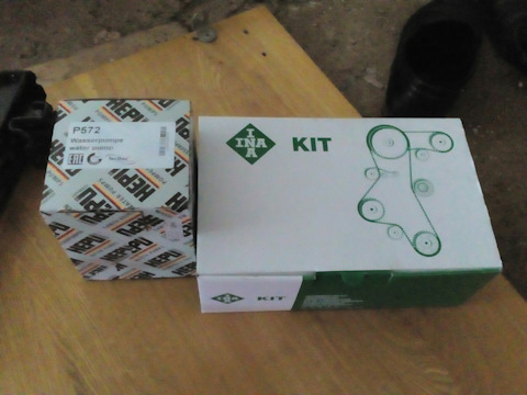

Заменил я цепь ГРМ у ОД. Много писать не буду т.к. эта тема уже расписана досконально…

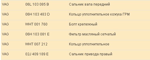

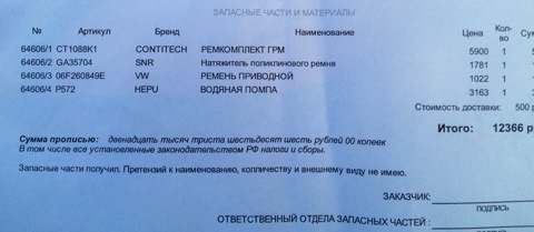

Сначала я заказал вот эти расходники:
Потом после вскрытия движка ОД сказали, что нужно ещё взять вот это:

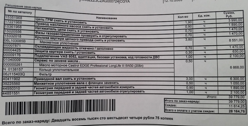

В течение ремонта выяснилось, что имеется течь масла на манжетном уплотнении приводного вала…было решено и его тоже заменить.
Итого получилось:

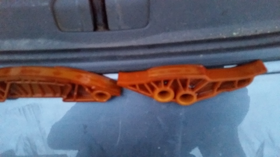

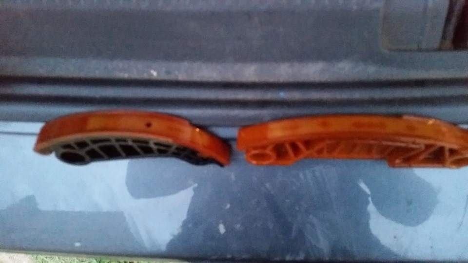

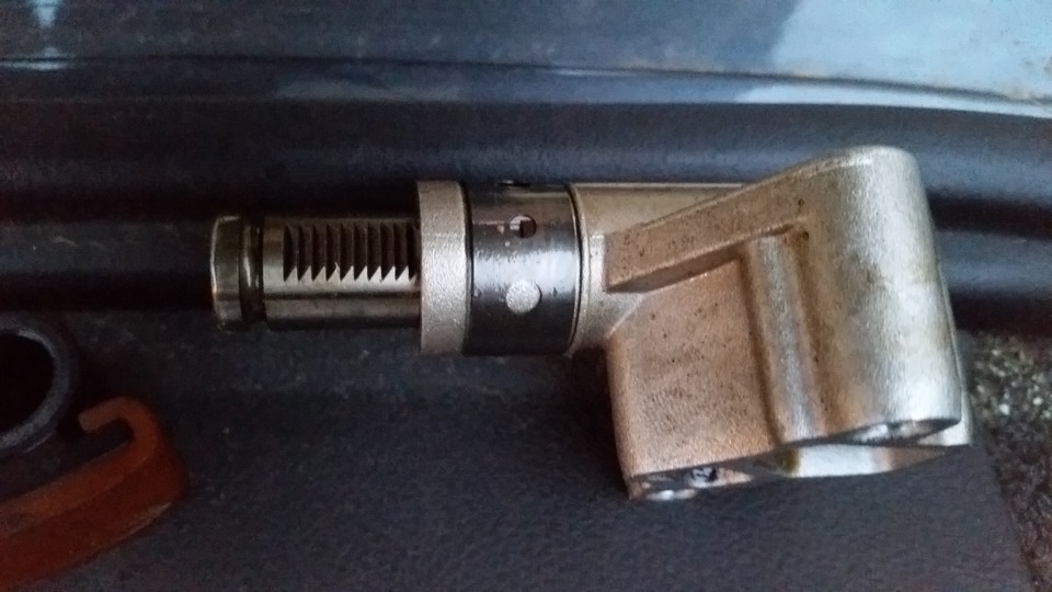

Фотки старых запчастей:
После замены цепи двигатель стал ровнее работать даже немного снизился расход. Мне показалось, что после замены цепи, стало слышно как работает двигатель когда сидишь в салоне авто (до замены я его вроде бы не слышал)…может быть это моё субъективное мнение))).

Ни себе чего как на бабки разводят. Особенно подключение васи супер.
Аха ОД умеют на бабло развести…
а какой пробег?
134000 тыс км…натяжитель аж но вылез на 9 зубьев…
мне эту процедуру сделали в Калуге за 10т.р.
Я тоже был в калуге у официалов на автомобильной улице…видимо подорожало
Так у них эта опция стоит 21000 руб, но с учётом какой то там акции с 30% скидкой получается 14700 руб
А до тарахтел как дизель?
дёргался и иногда подтраивал
