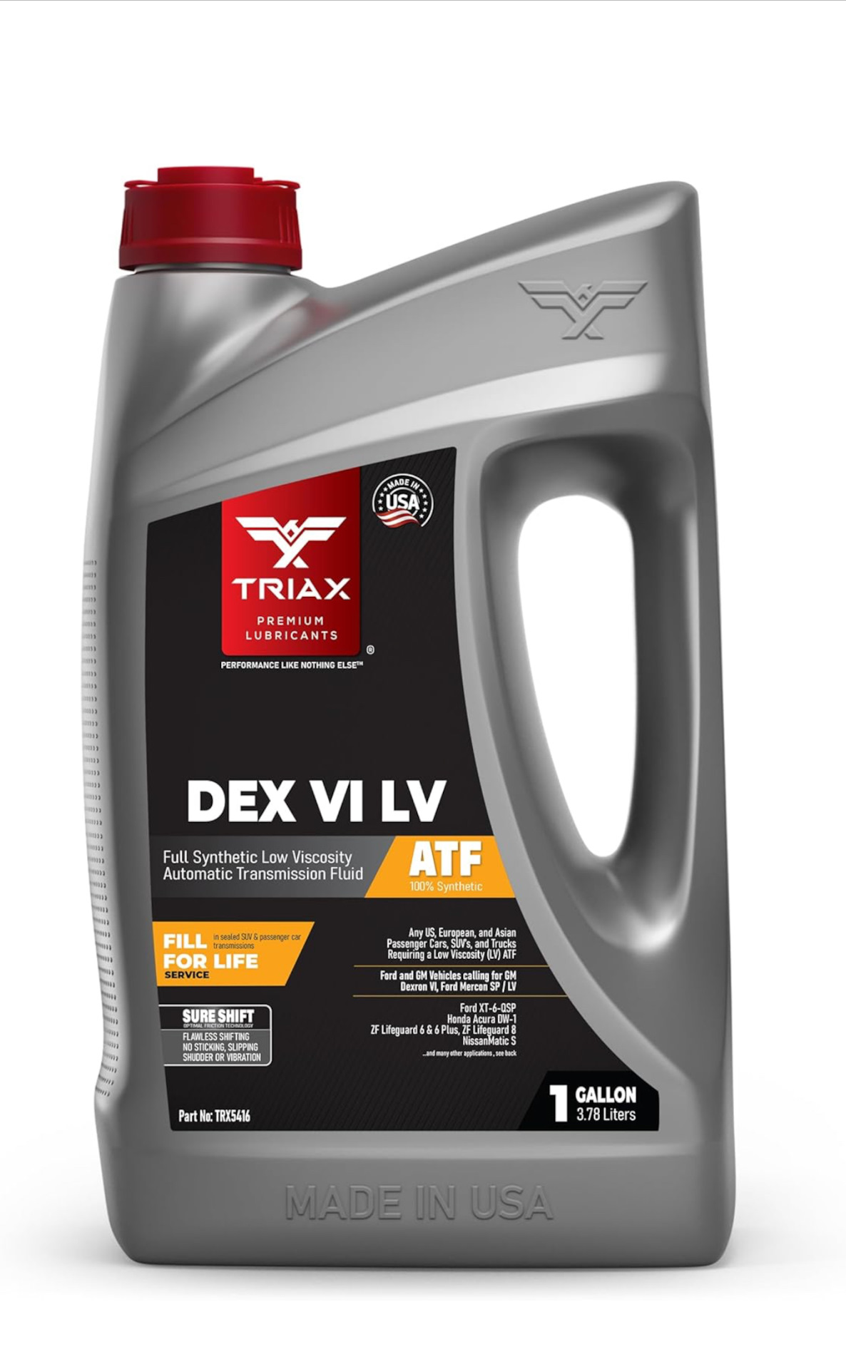

Итак, решено поменять ATF в АКПП. Для этого купили фильтр в АКПП, прокладку и оригинальную жижу Mercon LV. Заменили у знакомых парней, которые обслуживают подобные траки на своем сервисе.
Шеф забирает трак, приезжает на объект и говорит: "Дергается, передачи втыкает с задержкой, тупит страшно…" Обратно, расстояние в 40 миль (64 км) ехал я на этом аппарате. Первая, вторая, … пятая, потеря момента, третья, прыжок, потом 7,8,9. Со светофора я трогался как ученик на механике. Так дело не пойдет…
Читали сканером на дилерском оборудовании, делали сбросы и адаптации, хотя по сканеру нет никаких ошибок. Ребята "коробочники" предположили износ пакетов фрикционов и предложили поискать коробку с аукционных побитых авто и это все +- в 4000-4500 $. Ну не бюджетно…
Перспектива не радовала и тут в обеденный перерыв, я предложил поменять ATF в АКПП еще раз. В этот раз, заливать будем проверенную TRIAX DEX VI LV ATF Full Synthetic.
Написал их представителю, они подтвердили, что рекомендуют залить в эту АКПП именно этот продукт. Заказал несколько канистр для полной замены.
Поменяли жидкость, поменяли прокладку, сканером все посмотрели, ошибок нет. Выезжаем на дороги, чуть лучше, но есть проскакивания через передачи. Ездим несколько дней, все также… Тут, я вспомнил, что Cardi рекомендовал из опыта присадку от ХАDO. Заказал, доставили через несколько дней.
Залил этот Atomic Metal Revitalizant.
Честно, особо не верил я в эти чудо-составы…
Производитель рекомендует проехать +- от 500 миль до 1000 для эффекта. Ну, поехали…
Проездив около 300 миль, звонит мне шеф. Говорит: "Все работает! Все передачи переключаются четко и без проблем!" Так прошли уже более 700 миль и АКПП как швейцарские часы.
Что я понимаю: при первой частичной замене жидкости в АКПП и фильтра, продукты износа начали блуждать по системе и всё сошло с ума. При последующей полной замене (думаю, частично тоже можно было бы), добавлении чудо-состава, это все начало работать как нужно. Помню, на своей Сиенне я менял в прошлом году, после длительной езды до меня прежними владельцами, то коробка тоже пиналась. О замене запись ТУТ.
Потом, я поменял еще раз. Дубль 2
И еще раз через время. Номер 3
После третьей замены стало намного лучше. Видимо замены жидкости и фильтра помогли.

Присадку тоже в сиенну зальете с заменой атф?
Уже залил, проехал 200 миль. Так коробка еще никогда четко не работала!
Возьму на заметку присадку
Никогда не пользовался такими, но в эти разы — результат говорит сам за себя
Zhest
Можно ссылку откуда заказывал? Может в свою залью тоже чуть пинает со второй на третью. Спасибо.
Тут надо комплексно подходить …
Фильтр давно менялся? Жидкость в АКПП?
Фильтр и жидкость частичной заменой делал где-то 15 тыс назад. Нашел на Амазоне XADO. Закажу.
a.co/d/2zxPAfc
Могу смело рекомендовать ATF TRIAX в коробку и ГУР. Можно еще раз частично поменять.
Я брал оригинал жидкость. Думаю, будет лучше поменять такой-же.
Они совместимы. Поэтому, что больше по душе.
