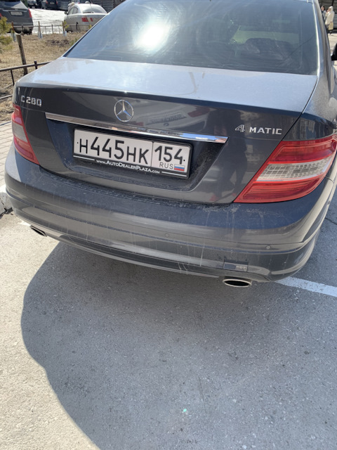

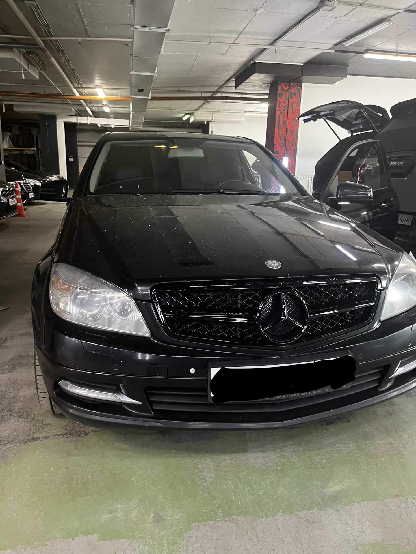

Задний бампер, накладки на пороги, рест, дорес подходят на дорест, рест без проблем . Это выяснил .
Собственно, вопрос к тем кто сталкивался, передний бампер от реста на дорест . (Речь про AMG пакет)
Подходит без каких либо переделок, или не подходит ?
Видел в интернете, доресты с бампером от реста, но с дорестовым капотом и дорест фарами .
Помогите разобраться кто сталкивался . .
P.S разобрались .
Без замены половины навесных деталей передней части автомобиля, бампер от реста НОРМАЛЬНО и по ЗАЗОРАМ не ВСТАНЕТ !
Итог, перед бампер будет оригинал дорест AMG .

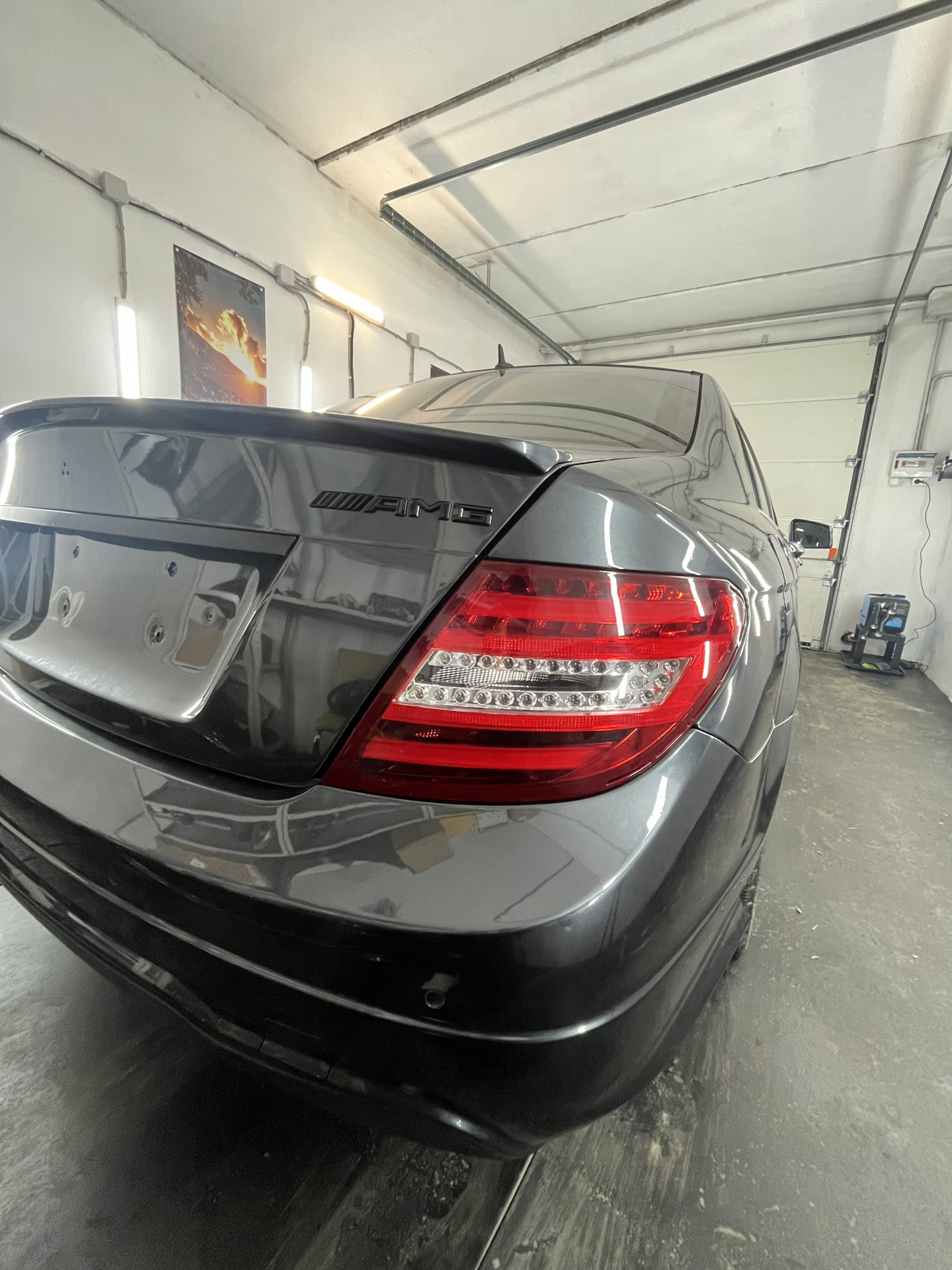

Правильно понял, задний бампер от реста на дорест встает болт-он без доработок?)
Да )
Разница в основном в том что на ресте юбка более широкая )

👋 и что же менять из навесного . генератор, Гур и компрессор?))
А если серьезно — суппорт фары менять ?🤷🏻♂️
Да

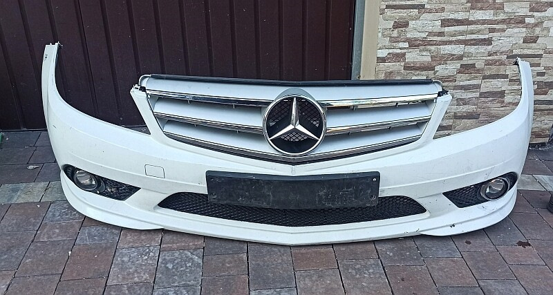

Рест бампер на доресте будет зазор между фарами и бампером
Все встает, только если фары захочешь менять на рест, тогда капот менять)
И по заднему бамперу не забыть купить подкрылки
Получается рест по крыльям от дореста сходится и по креплениям тоже ?
Да

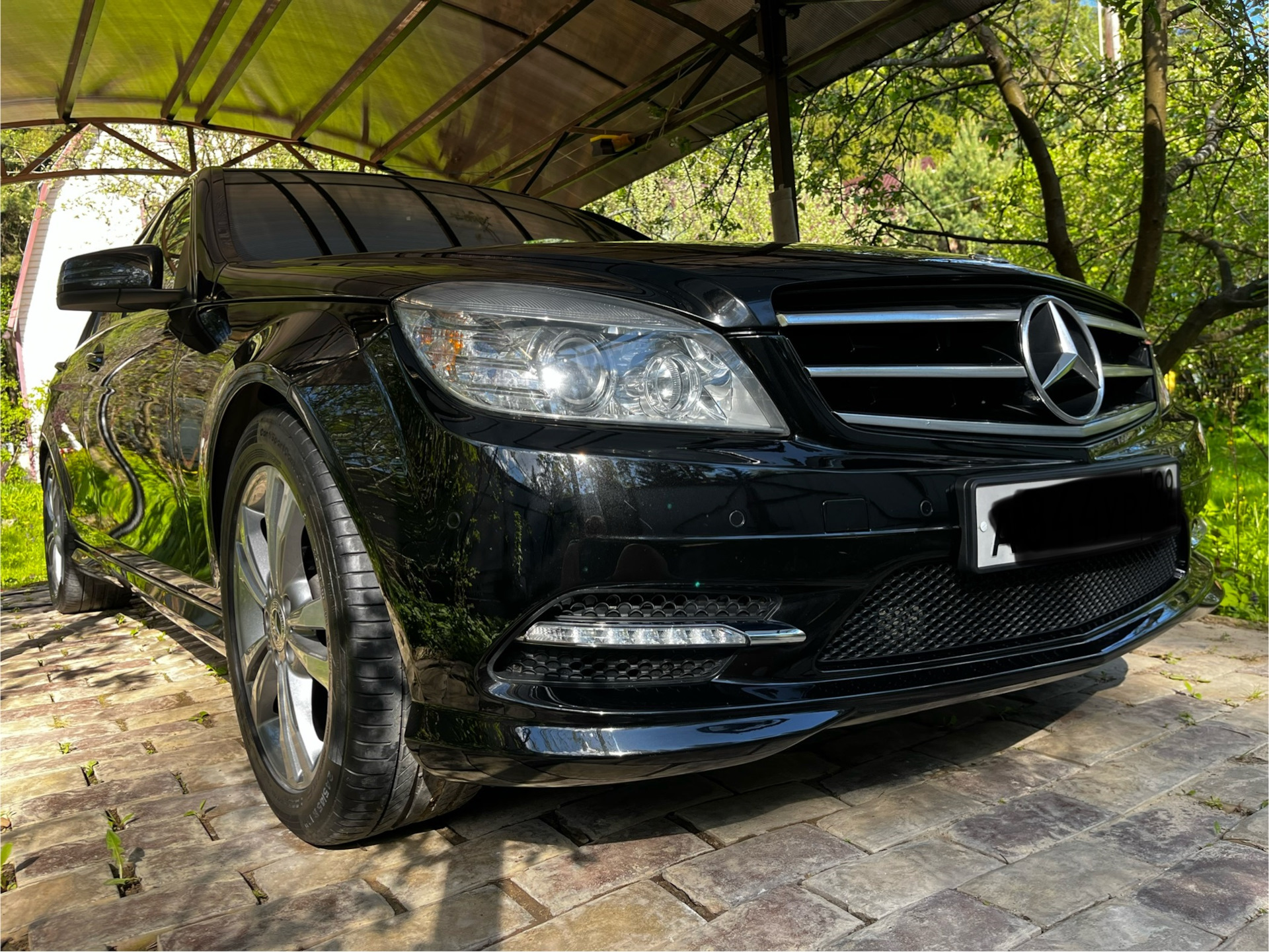

Без зазоров в палец между фарами тяжело поставить. Но некоторым удавалось) А вообще лучше дорестовский с ДХО поставить
А, то есть есть дорест с дхо ?
Вот где подвох получается
Ага)
Где такой бампер найти?)
Авито)
Весь авито перерыл, там в основном для реста, которые нормально на дорест не встанут)

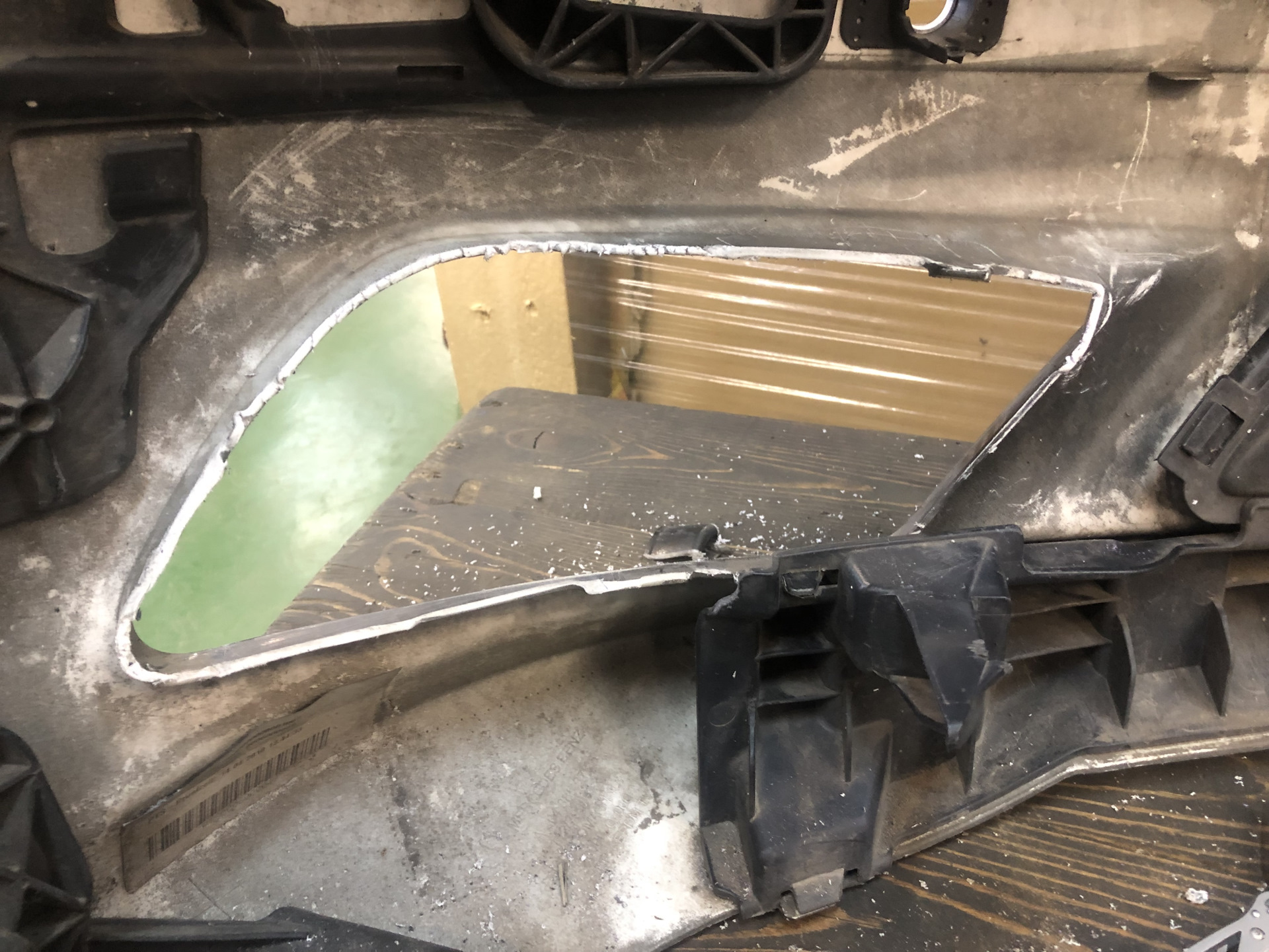

Вижу там страшненькие противотуманки стоят, они меняются на дхо?
Я такой же покупал, переделывал под ДХО
Сложно в целом? У меня сейчас стоит бампер дорестовский с дхо, но нижняя часть довольно узкая поэтому смотрится не очень
Вообще ничего сложного, просто вырезал все что в бампере было от ПТФ и вставил ДХО. Главное только пластиковые крепежи найти, у меня артикулы их в посте написаны
