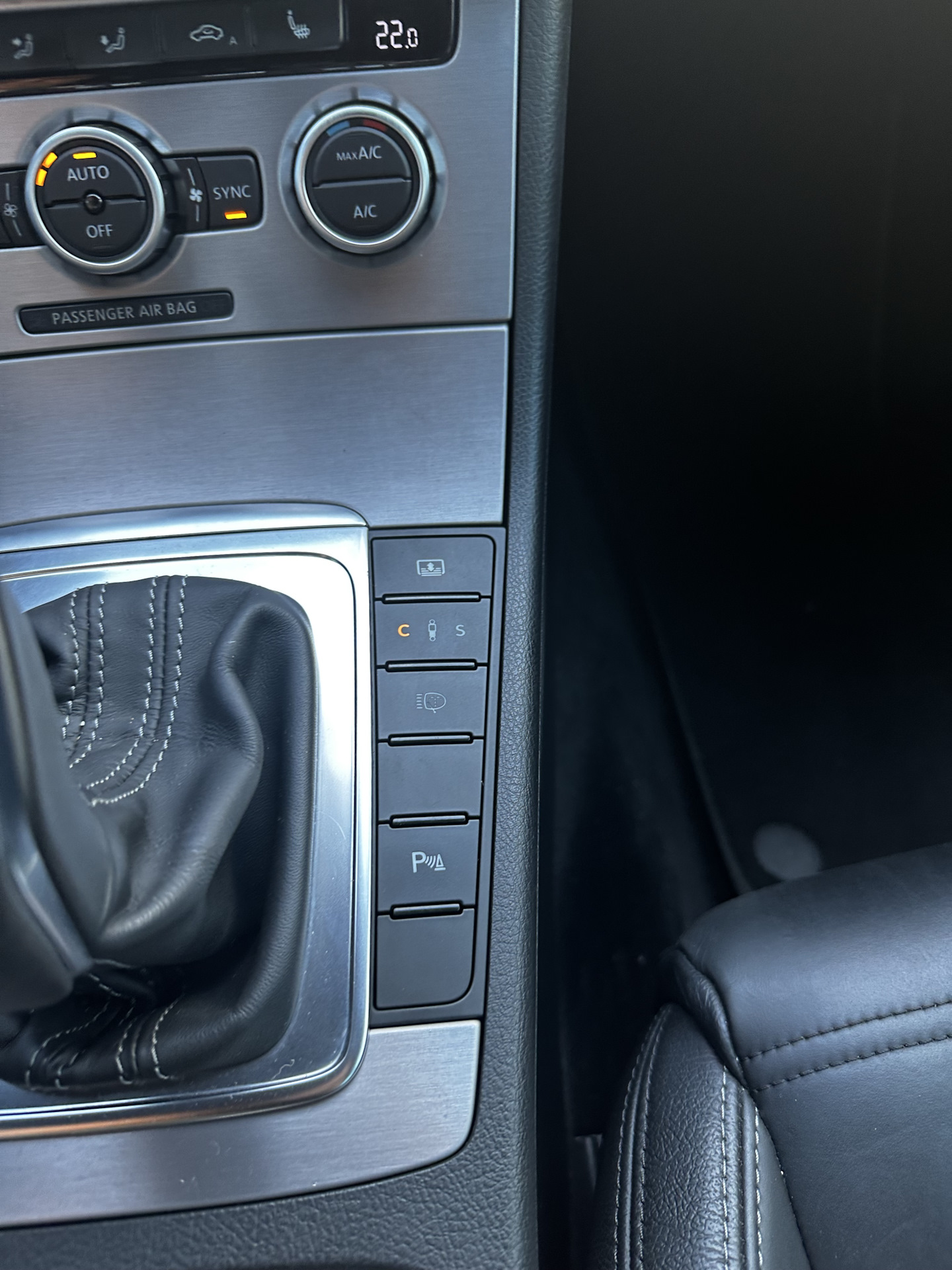

Доброго дня!
Из заголовка понятно, что появилась еще одна кнопка))
Надеюсь меня не понесет и остальные кнопки не приспичит поставить))

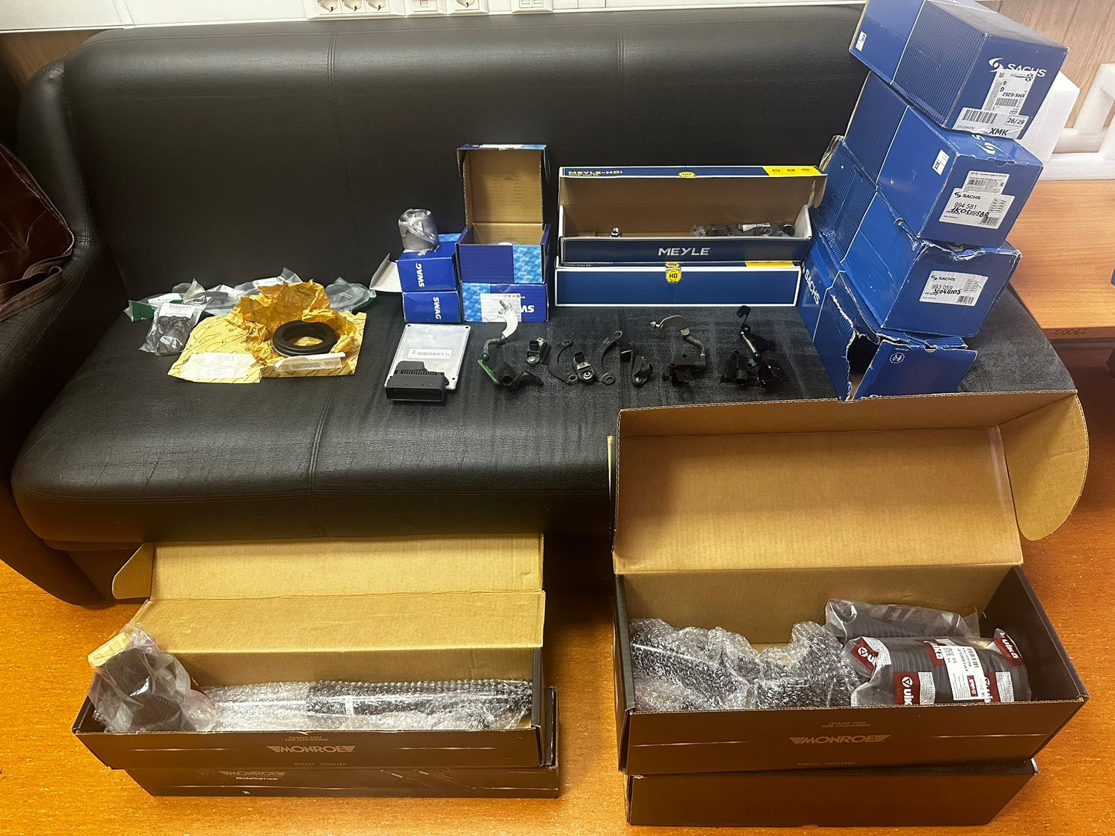

В итоге был собран и установлен комплект DCC. Из Б/У компонентов — датчики (кроме одного, тот новый китай) и проводка. Остальные детали новые.
Основной гемор заключался в подборе пружин. За помощь и дооолгую консультацию отдельное спасибо phantom-1.
Так же мозг компостировался парням Giorgios, ars-k и paddonkaff. Спасибо, товарищи!

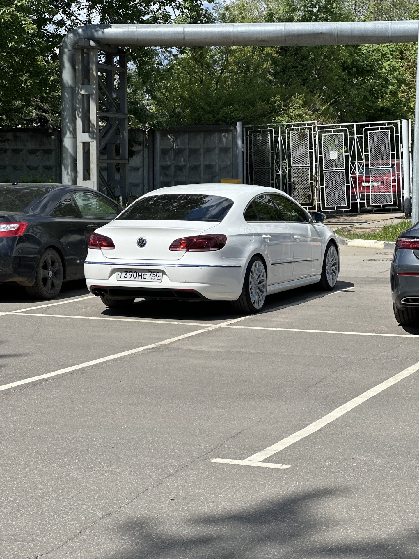

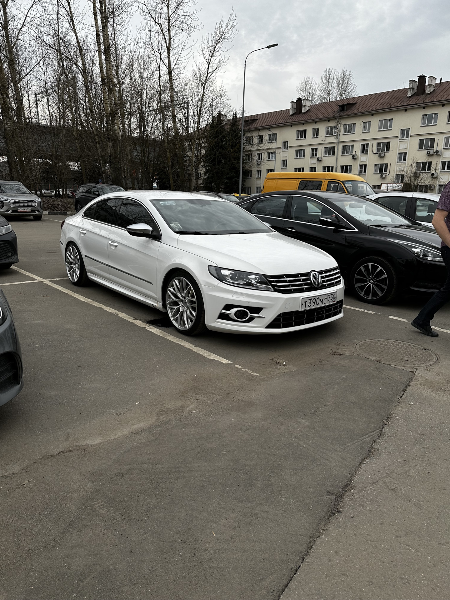

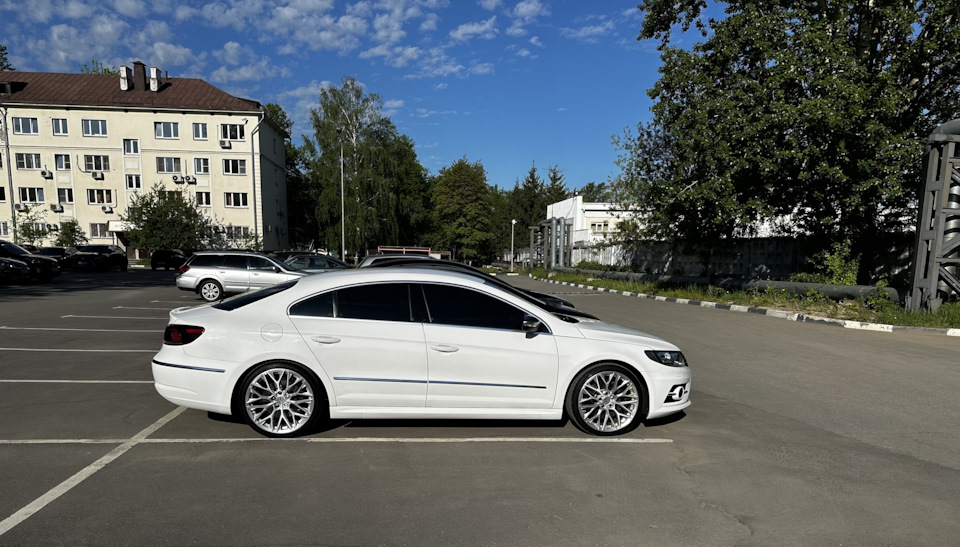

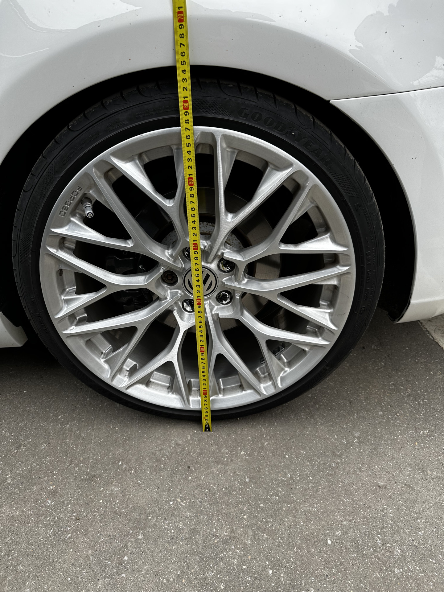

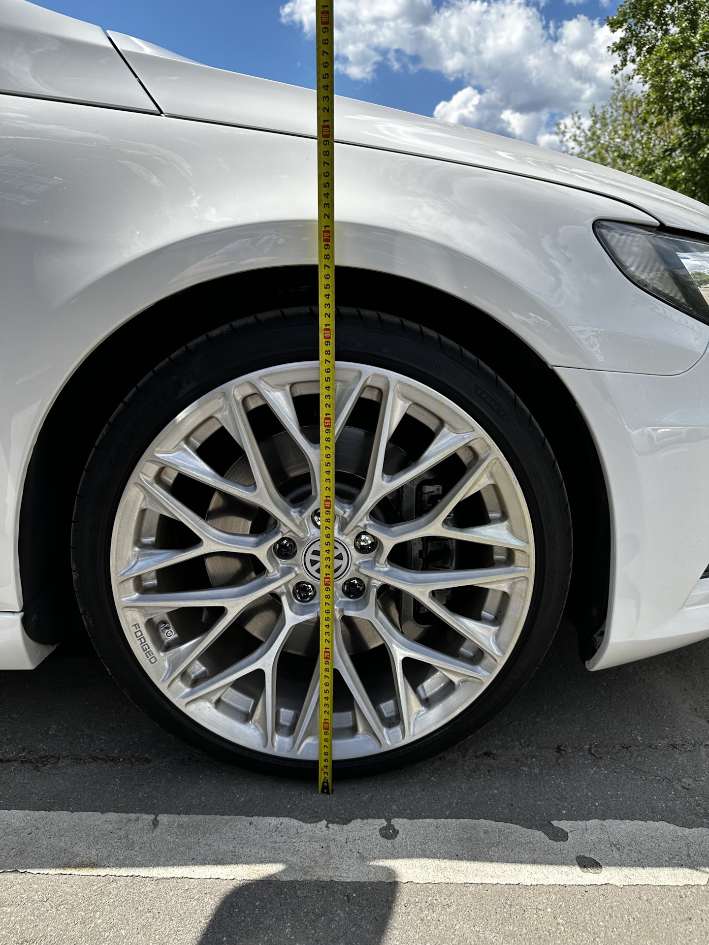

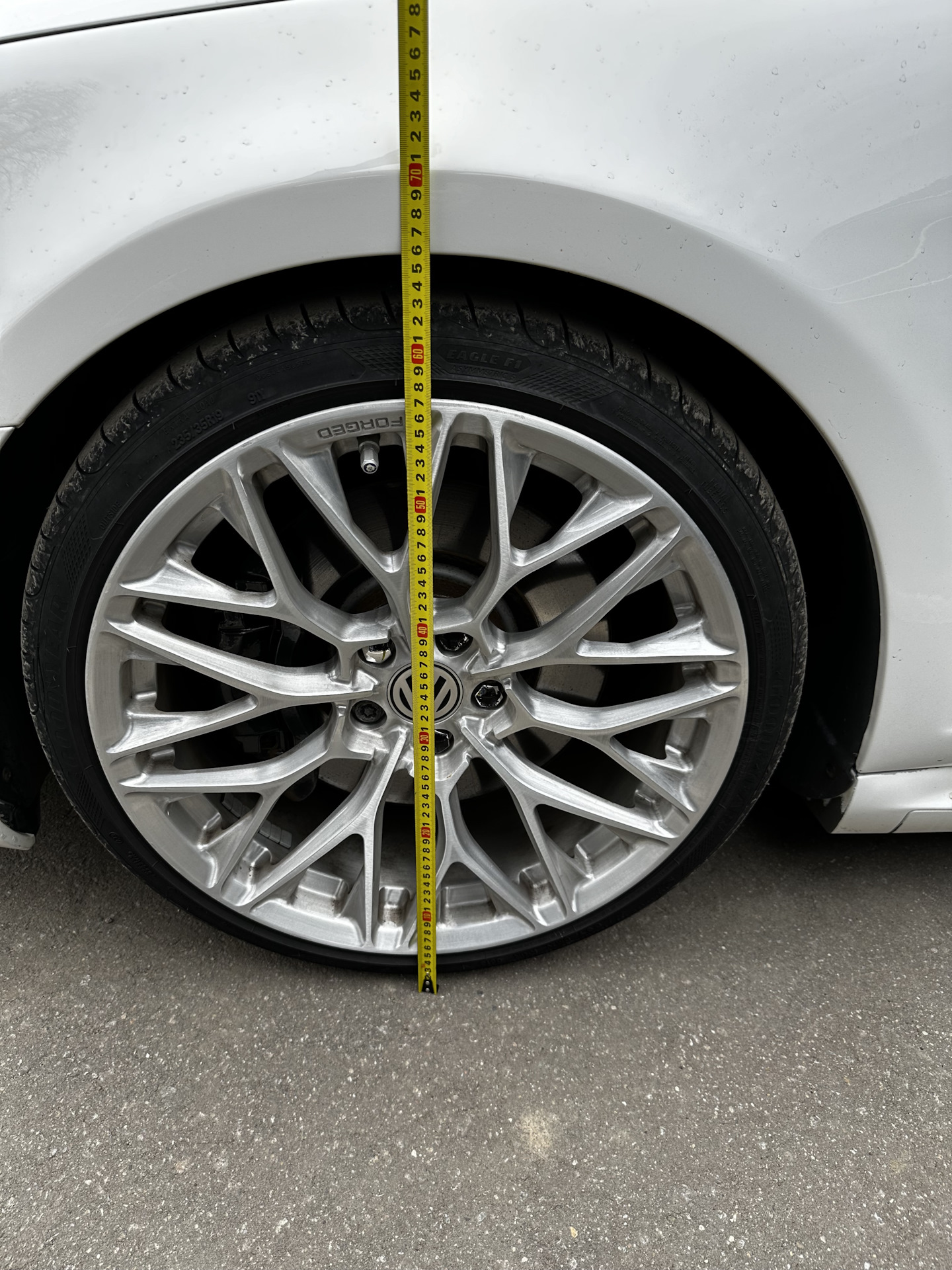

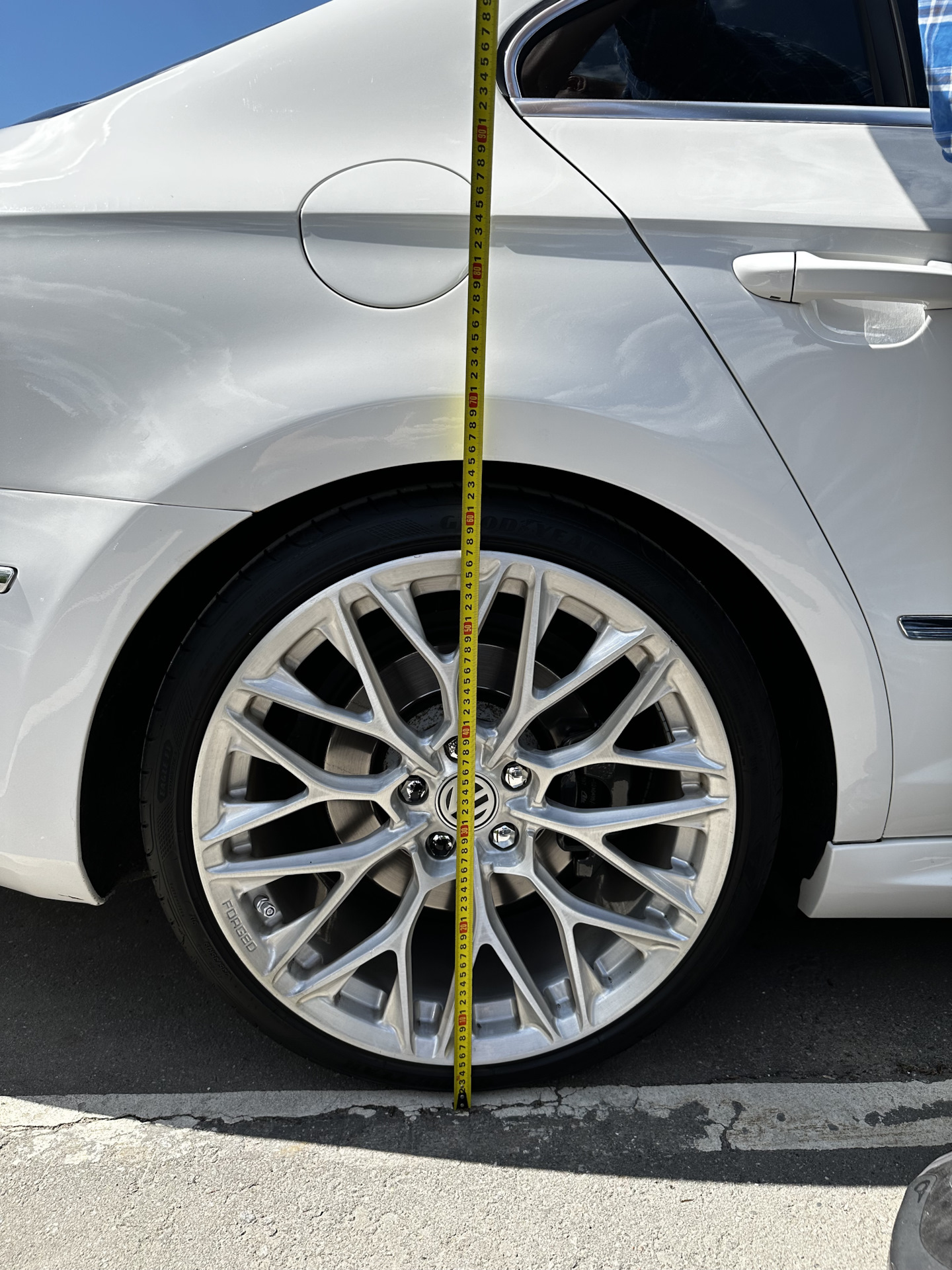

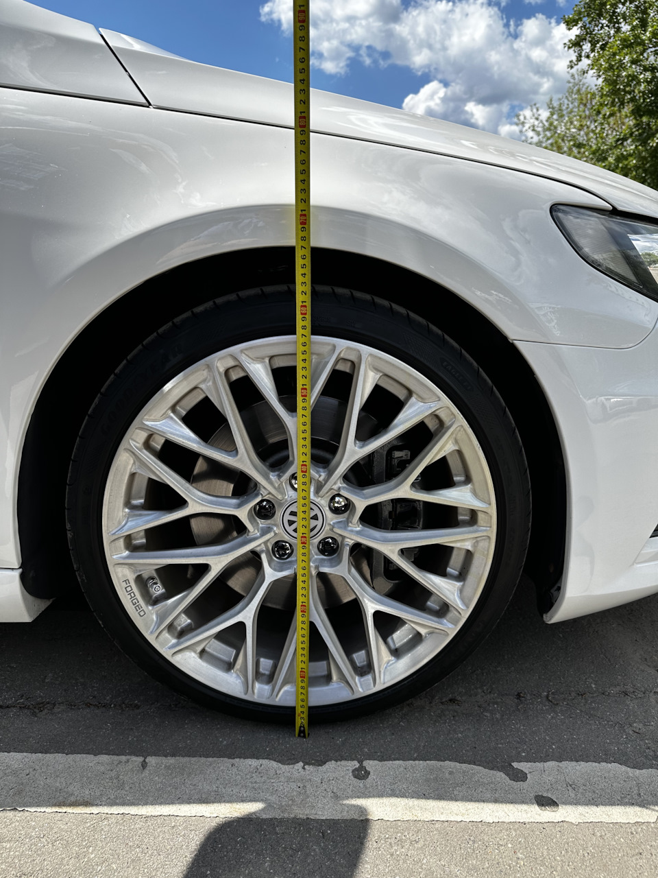

Клиренс в цифрах.
БЫЛО:
перед — 65.8 см.
зад — 64.8 см
СТАЛО:
перед — 67.2 см.
зад — 65 см.
В целом видом доволен. Можно было наверное морду чуть мягче взять, чтобы ниже была, но думаю что опять бы шкрябал где не знаю дороги))))

Здорово! А где посмотреть артикулы передних амортизаторов?
Здорово!
Фотка в посте с запчастями )))

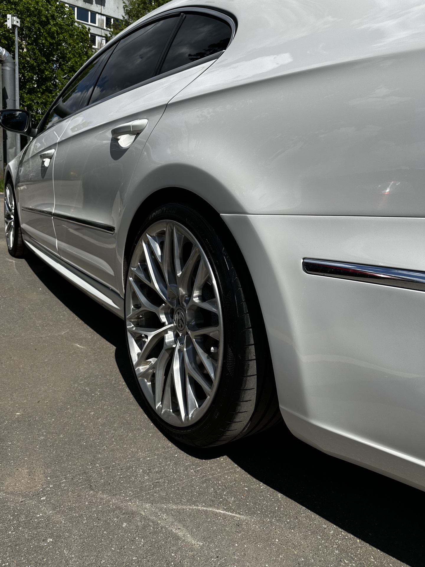

Вообще по штату ка раз зад должен быть выше.
Стало похоже на стонсерскую тачку, шины визуально куда-то под арки ушли.
Ну вид дело субъективное
Что касается «ушли под арку» нет не ушли. Резины там нет (235/35) поэтому так кажется. Если поставить 18 колеса с 235/45 то шмат резины будет виден как привычно
На фото видно что до арок еще как до Китая. На морде еще больше расстояние
Я и говорю про визуал. На 18, к слову, 235/40)
Да, с резиной ошибся
В остальном как и сказал каждому свое))
На фото сбоку, пороги параллельно земли. Это и есть заводская посадка.
Именно для СС, мягче чем 3C0411105, уже нет.
Подбирать, если хочется ниже, только от других моделей, с мордой легче чем у СС.
Кстати, эта же оригинальная пружина, морду садит на 67 см. Т.е. у тебя сейчас практически так же. Ну и я полагаю, что чуть позже ещё прикатаются пружинки.
Лично мне, вид сбоку — на отлично.
Мне тоже!))
Шикарно)) морда чуууть поднялась от эйбахов, цеплять не должен и вид бомба!
