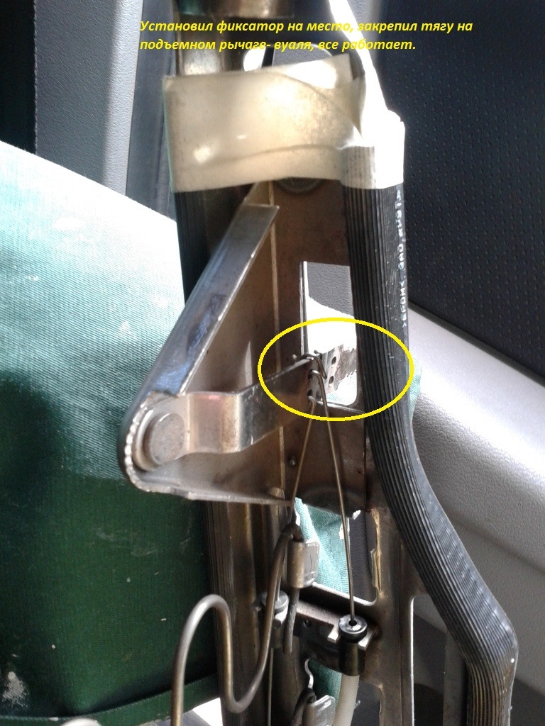

На днях спинка водительской сидушки не захотела откидываться… Дергаю рычаг — а она на месте. Печаль. Сразу так неудобно становится закидывать что-то на заднее сиденье. Надо делать. Залез через пассажирское назад, нащупал снизу механизм фиксации спинки — при нажатии на рычаг откидывания не функционирует правая защелка. Ладно, глаза боятся — руки делают. Отстегнул клапан сидушки — держится на липучке, отогнул металлические держатели обивки сидушки, снял подголовник что бы не мешал и аккуратно стянул обивку. Кстати, наполнитель сидушки от "Двенашки". При осмотре механизма подъема оказалось, что сломана одна из тяг. Тогда просто отрезал рубашку на длину сломанной тяги, завел тягу за рычаг подъема спинки, зацепил — все работает. Собрал сидушки в обратном порядке.

Молодец! Собралось обратно все хорошо? Крючки металлические нормально застегнулись?
Да, все элементарно там.
