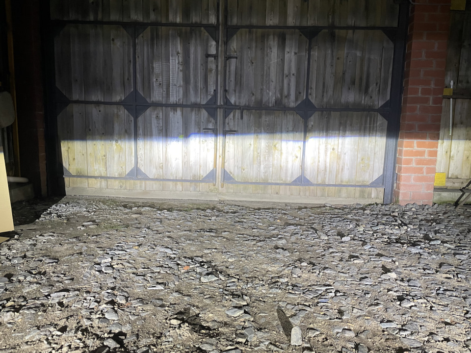

Для этого загнал машину максимально перпендикулярно относительно ворот (несколько раз переезжал и замерял рулеткой расстояние от переда авто до ворот). Далее нужно чтоб машина стояла ровно по горизонту, замерял строительным уровнем + уровнем на телефоне (ориентировался по верхней планки/части «телевизора»). Планировал что буду ловить уровень за счет уменьшения давления в шинах, но с первым замером уровень был в нуле👍.
После наклеил на ворота бумагу (остатки после малярных дел), обозначил границы СТГ на галогене (в 0 положении корректора)
+ центра от пучка дальнего света «Х»

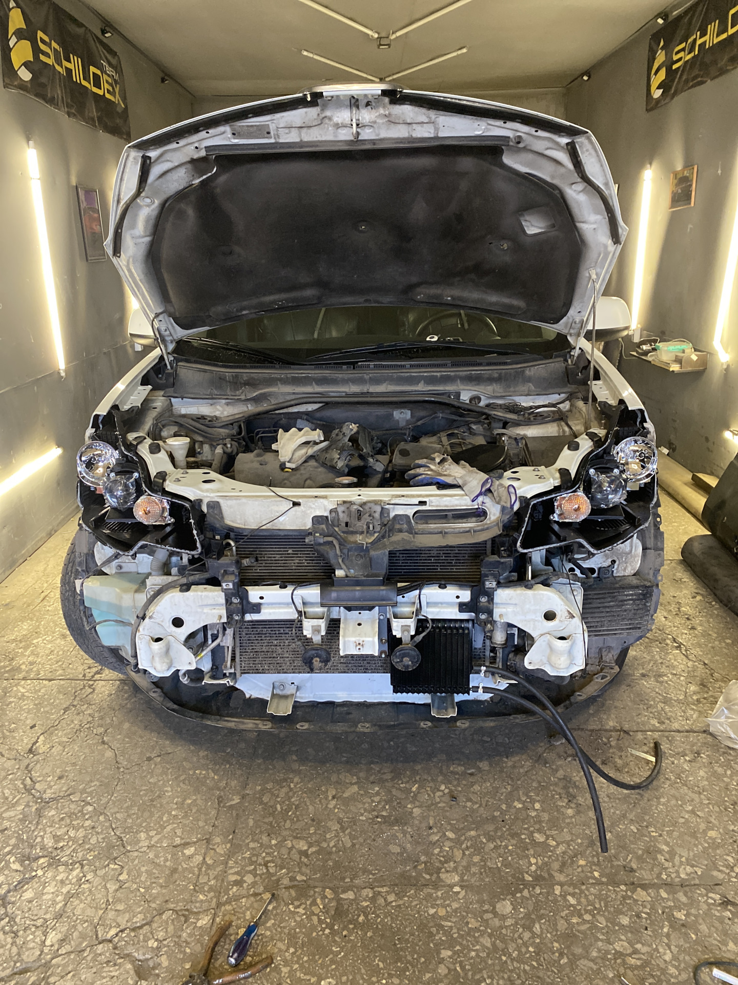

После приступил к демонтажу фар (как снимать и что откручивать думаю описывать нет смысла информации много и все интуитивно понятно). Далее помыл фары чтоб в дальнейшем исключить попадания песка + приятней работать с чистыми деталями (использовал кисть+шампунь для ручной мойки)
Для нагрева фары использовал коробку и строительный фен. Хватило 10 минут чтоб без особых усилий извлечь стекло.
Сразу разбирать обе фары не стал, на случай если вдруг что то не подойдет по размерам, можно было с наименьшими трудозатратами собрать все обратно и вновь пользоваться автомобилем.

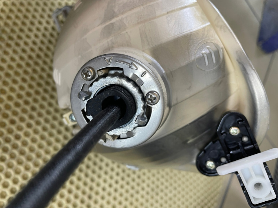

Для установки модуля нужно снять с отражателя колпак/кожух галогеновой лампы,
крепится он с внутренней стороны на один саморез.
Для этого нужно сам снять отражатель с корпуса фары, для этого потребуется:
-снять корректор
-отсоединить клипсу/защелку (в верхней части между отсеками ближнего/дальнего света).
— выкрутить регулировочный болт (отвечает за поворот отражателя пр./лев.)
Чтоб потом выставить отражатель в прежнее положение поставил маркером метку на резьбе.
После снятия отражателя, открутил колпак на ближнем и вернул все на исходное место.

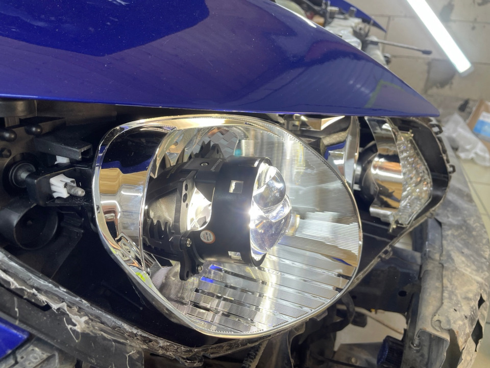

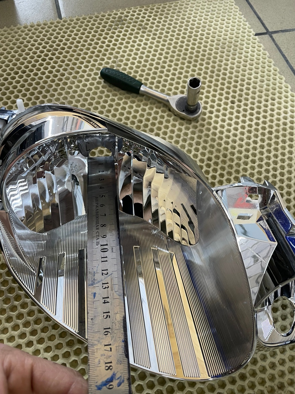

Пока отражатель пуст, решил замерить примерные размеры. В сети такого не нашел, возможно кому-нибудь пригодится. Подобрать модуль (чтоб он не упёрся в стекло) или подобрать размер маски на линзу.
Первая примерка модуля прошла так себе.
В комплекте есть центровочные шайбы (наружный размер повторяет крепление лампы, внутренний с направляющей для выставления горизонта СТГ). Но в моей коробки не было нужной шайбы.
Одна визуально вроде подходила можно поставить в цоколь, но при этом стг прям явно получалась завалена и есть небольшой ход (направляющий паз на шайбе относительно паза на модуле).
Так же столкнулся с тем что резиновая шайба из комплекта (встает между модулем и отражателем) имеет одинаковую толщину, из-за этого при закручивании гайки модуль неравномерно прижимало к отражателю тем самым пучок света был намного выше прежнего уровня стг + поставил на место лампу дальнего света для сравнения уровня горизонтов.
Во многих видео в комплекте эта резиновая шайба была разной толщины (эксцентрик), за счет этого можно подкорректировать положение высоты стг. Даже если забить на положение заводского дальнего света (просто отказаться от этой лампы), то все равно не хватает хода винта на корректоре. При мозговом штурме «как выставить/зафиксировать высоту», посещали мысли забить на сохранение отражателя и просверлить его под шпильки которыми и зафиксировать положение. Так же были мысли изготовить такие шайбы/эксцентрики. . . В тот момент мои глаза стали рыскать как радар на все примерно подходящие варианты. Кто ищет, тот найдет) идеально подошли шайбы из комплекта для подключения воды к бачку унитаза ) ) )
Прикрутив модуль через этот эксцентрик (тонкой частью вниз), накинул фару на машину и прям то что нужно.
Оставался вопрос как выставить/отцентровать горизонт стг. Так как нужной шайбы в комплекте нет, решил выставить опытным путем. Ловить горизонт на воротах и после сильно затягивать гайку.
Закрутил через шайбу h4 и подклеил дабы зафиксировать результат (хотя по факту гайка так затянута, что просто так не покрутить модуль, только рожковым на 17).
После того как зафиксировал модуль, начал подгонять/подпиливать маску линзы. +примерил стекло, вроде все норм.

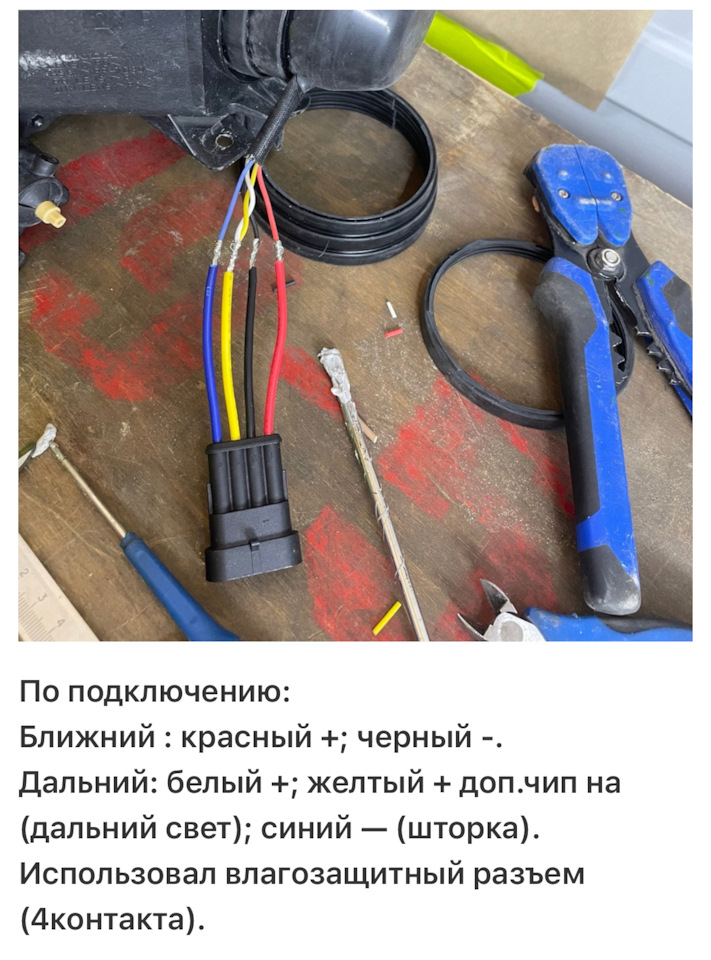

По подключению:
Ближний : красный +; черный -.
Дальний: белый +; желтый + доп.чип на (дальний свет); синий — (шторка).
Использовал влагозащитный разъем (4контакта).

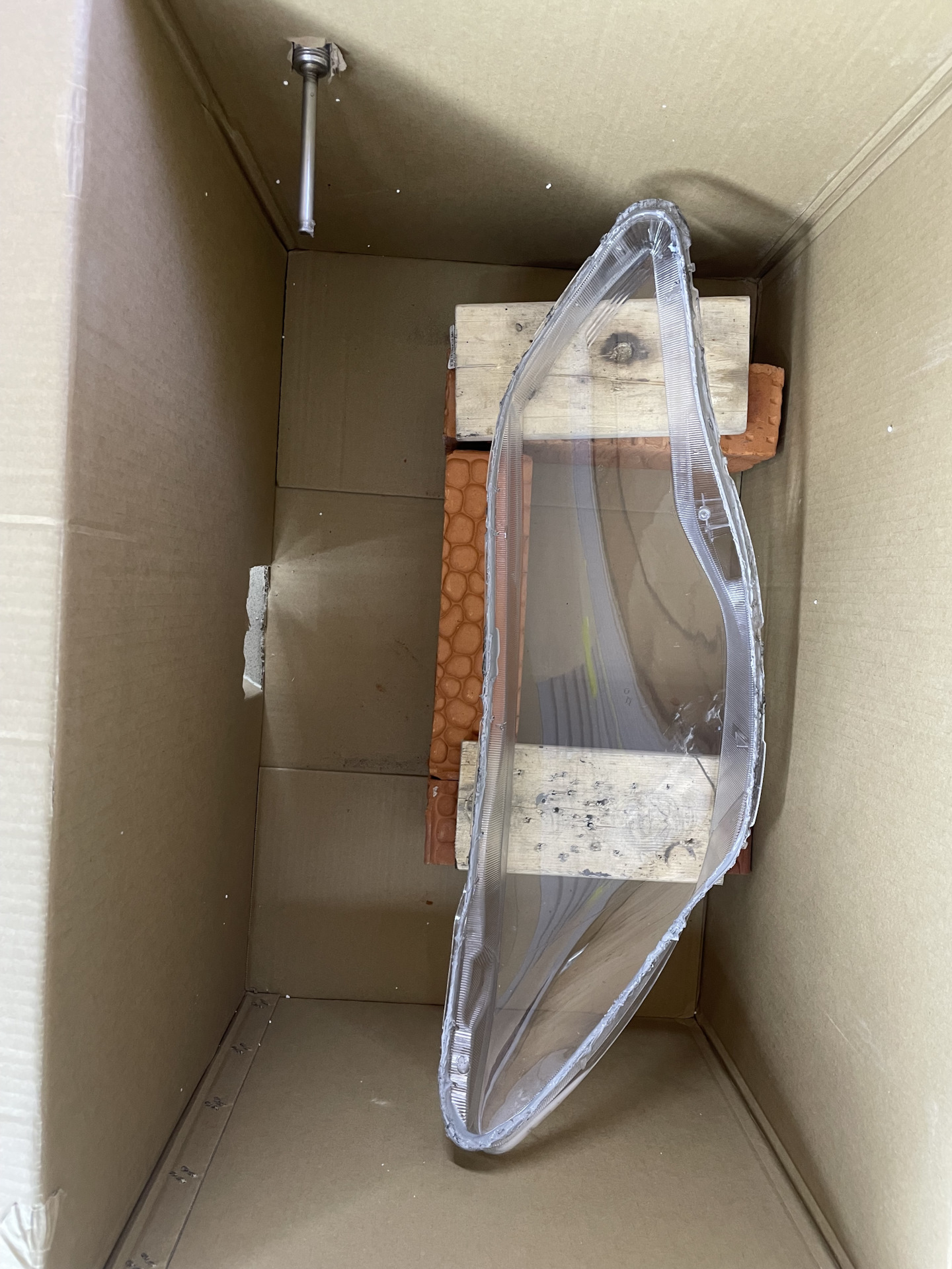

Беру фару, ложу в коробку, засекаю время, включаю фен. Пока фара нагревается, взял первую и чтоб не сидеть без дела начинаю вычищать паз от герметика (нагревал газовым паяльником и выковыривал плоской отверткой)… так я и не понял где я накошмарил… или включил второй режим на фене вместо первого, или перепутал время старта с временем финиша… по итогу я перегрел. Минус стекло, и немного испортил угол корпуса (взялся руками, а пластик мягкий)
До этого я уже менял стекла и никаких сложностей (снять/поставить стекла) я не испытал. Был крайне удивлен что такое произошло, да и не планировал я стекла еще раз покупать Р. Ну да ладно, что сделано, то сделано. Начинаю искать новые стекла . . . на авито новых в моем городе нет; на озоне сроки доставки неделя; нахожу в наличии за 2500р/шт в компании по авто-свету . . . звоню узнать есть ли в наличии и тп. Вроде все решилось, но по телефону спрашивают буду ли я менять стекла у них) Оказывается если стекла "на вынос", ценник становится 3500р/шт. Ну ок вариантов то больше нет (машина в понедельник нужна на ходу). В пятницу доехать я до этой конторы не успел. Вместо этого варианта нашел на дроме в наличии в моем городе за 2700р.
Ну и решив раз так произошло, то будет лучше заменить стекла парой. Поэтому из моего бюджета минус 5400р штрафных за невнимательность.
По аналогичным действиям модуль уже через час был во второй фаре.
В субботу забрал новые стекла и дочистив корпуса от герметика был готов к сборке фар. Но после истории с расплавленным стеклом, уверенности в себе убавилось) Решил что нужно как то более контролируемо подойти к процессу нагрева фар.

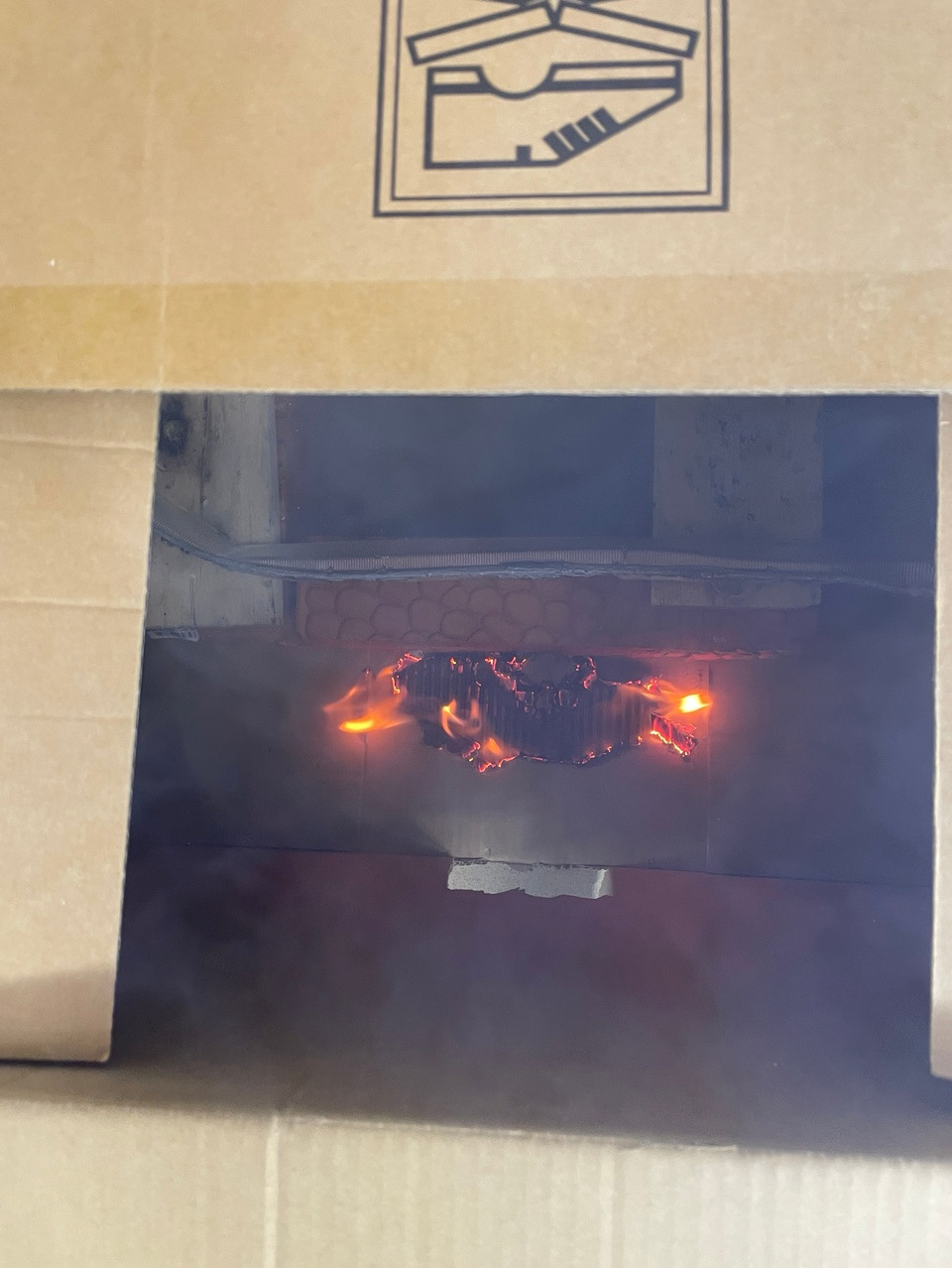

Взял коробку побольше, положил на дно кирпичи (чтоб поток более равномерно распределялся + на кирпичи доски(чтоб не поцарапать фару) Нужно было сделать пробный нагрев, засечь за сколько минут в коробке будет ~100гр. В качестве испытательного образца взял оплавленное стекло.
В верхнюю часть стенки установил градусник
И за вот такой промежуток времени испытания подошли к концу =)
Не понимаю что вообще происходит, что все же нагревают в коробке строительным феном. . . Но больше нагревать в коробке не хотелось))) бюджет на эти эксперименты закончился при покупке новых стекол). По совету Maslohutdinov фару собирал путем нагрева феном посадочного места (просто нагревал герметик феном по периметру фары), после ставил стекло и с помощью клещей задавливал стекло в корпус и защелкивал "замки".
Вроде все норм получилось, результат по герметичности будет понятен после дождей.

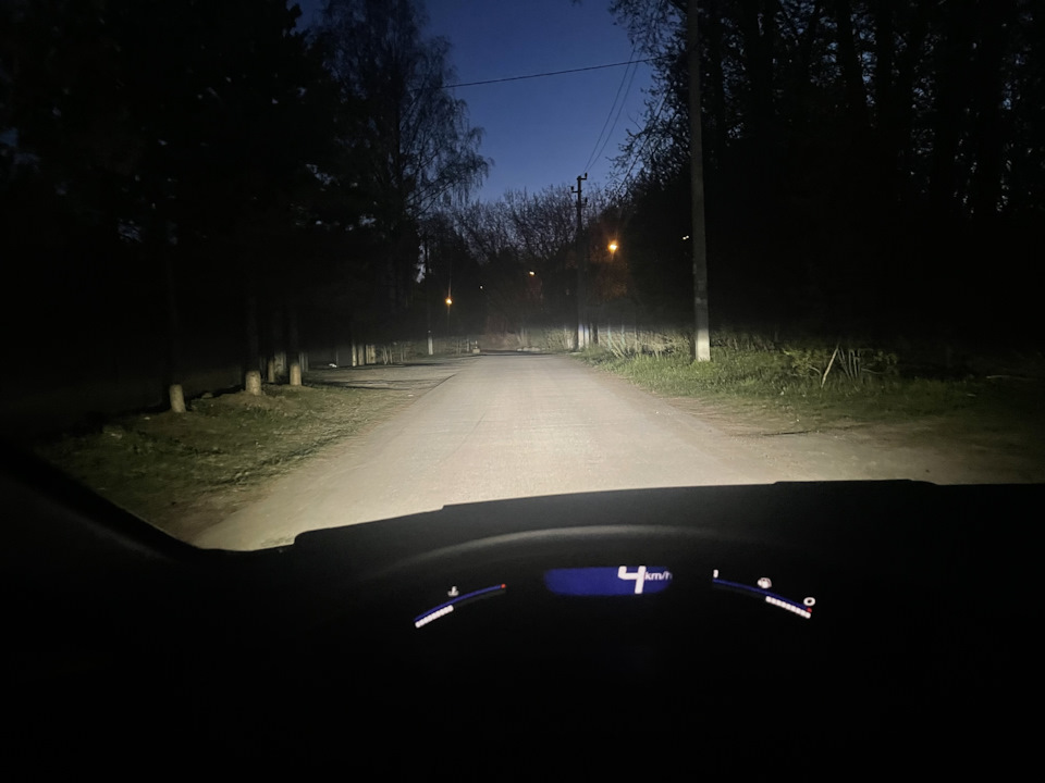

Тестовый вечерний выезд показал что еще раз нужно будет снимать фары (подкорректировать горизонт СТГ и чуть двинуть отражатель/пучок света в правую сторону. . . выставлял свет по воротам, а по факту на таком расстоянии в 1м неточность в 2 мм, в разы увеличивается при увеличении расстояния до 5-7м метров (поэтому метод так себе настраивать по воротам на малом расстоянии).
А так в целом свет после галогена пушка)

Привет, жёлтый провод сделал в догонку к основному дальнему? То есть у тебя с дальним включается и этот доп кристалл?
Привет. Да (желтый + доп чип на дальний)
А без него дальний не очень что-ли светит? Почему его вообще отдельным проводом вынесли?
Светит. Просто так более ярче.
Вот ссылка на один из видео обзоров этих линз, более понятно как выглядит пучок света на дальнем с доп чипом

Единственное пришлось повозиться чтоб выставить стг по горизонту (шайбы из комплекта не подошли болт он. Тут или стенд нужен при установке или может под наш цокать отдельно продаются центровочные шайбы), а так свет после галогена 🔥 все хочется ночью в дождь прокатиться, оценить… но пока такого случая не подвернулось)

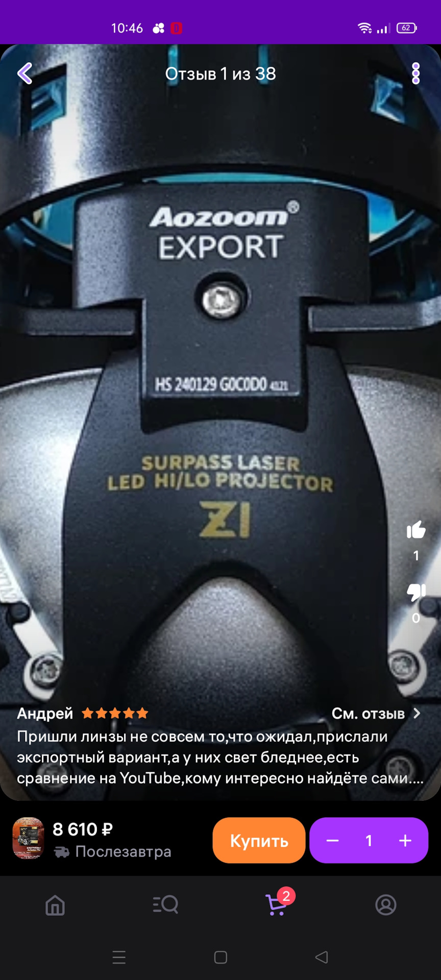

А ты не помнишь у тебя експорт или обычное, и есть ли синева на стг
Как понять экспорт или обычное?
Синева чуть есть на границе стг.
Фото как раз когда горизонты ловил,
Наверное только синеву больше видно только на стенах, по дороге не ощущается
Они есть експорт есть обычные, всем разные попадаются
AKM595
Если нет стен синевы не видно
Как человек из сферы ретрофта скажу — красавчик! Метод установки на гайку не приемлю, но когда сам своими руками — не осуждаю) от проворота гайки поможет эпоксидка. Несколько горошин шпилька-гайка, гайка-шайба, шайба-отражатель.
Способ подключения хороший. Много кто просто скрутку к штатной проводке тупо делает. Для упрощения можно было минус шторы и минус модуля соединить в один. Меньше вмешательств в штатку. Осуждаю вывод проводов наружу. Через черную общую трубку есть вероятность запотевания. Лучше в резиновой крышке сделать тонким сверлом 4 дырочки, завести провода новых фишек внутрь, там спаять и стянуть стяжкой. Снаружи тоже стянуть стяжкой на всякий случай.
Потому что фен без перегородки стоял, температура росла в одном месте, ставишь перегородку и поток идет по всей коробке
Сделал перегородку из кирпича, и поток подпалил коробку. Думаю проблема связана с регулировкой мощности
Проходил через это, только спалил не стекло а корпус)а всего нужно пермычку из того же самого картона положить)пришлось покупать фару!
Все конечно круто, ноооо эти скрутки проводов, или ты их в финале сделал по людски?
На фото так выглядит 😃по факту все пропаял. Изначально не хотел врезаться в заводскую проводку, хотел сделать через переходники. Но прикинул на месте и такие бусы из разъемов получились. Поэтому решил все таки врезаться в провода.

Фигасе угрел. Я вообще и разбирал и собирал с феном жены без коробки😀 по периметру прогревал и отклеивал. И пленкой этим же феном затягивал😄
Фен у меня что то разошелся 😃 до этого стекла менял и без проблем, с первой фарой тоже без эмоций… а потом пошла жара 🔥

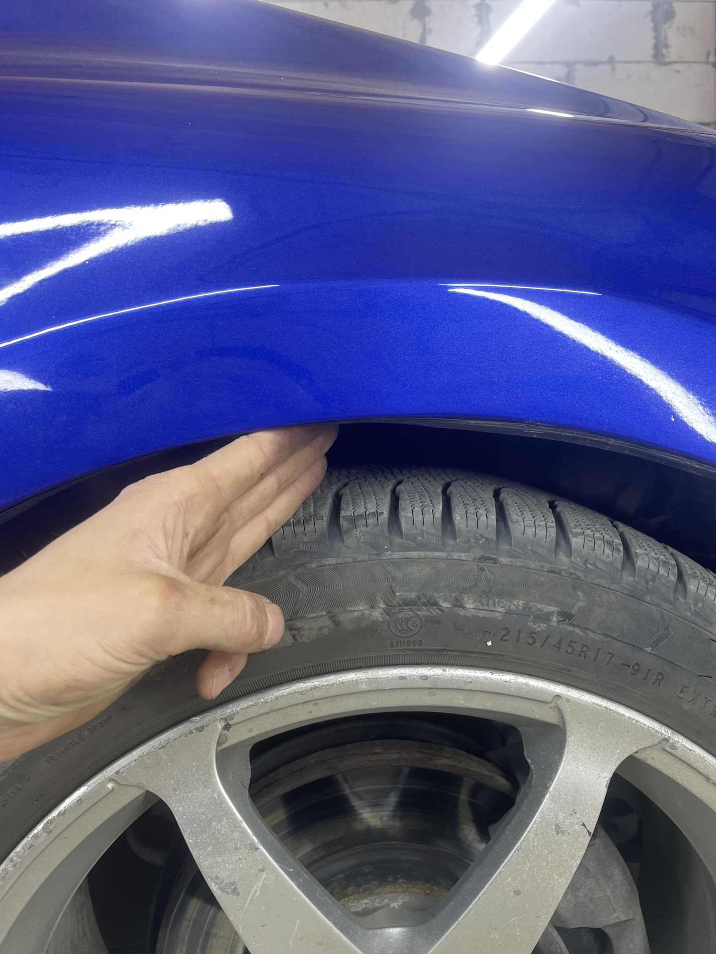

Что за пружины стоят, что колеса так?
Перед сток от гибрида фд3, зад сток . Если ты про эту фотку, то там наклон чуть есть + ручник
Ага, про нее. От гибрида они жестче, чем сток?
Ну масса авто примерно такая же, особой разницы не ощущается
Клиренс на ровной поверхности
Пост хороший, круто всё описал. Но. Моё субъективное мнение—светит может и круче стока, но внешне выглядит максимально уёбищно, плюс все эти е***** танцы с бубном, причем не за малые деньги не стоят всей этой канители, опять же никого не обвиняю.
В дождливый осенний вечер с галогеном иногда выключал/включал фары чтоб проверить… Казалось что обе фары перестали работать. Ну и пару раз в такие же погодные условия были случаи/вероятность сбить человека идущего по краю неосвещенной дороге. По красоте тут у каждого свое мнение, но с хорошим светом считаю будет более безопасное передвижение.
Мне тоже не особо нравится видок с линзами этими. Но свет ночью весомее. Помню когда машину купил стояли линзы биксенон с глазками этими — первым делом по приезду домой их отключил от блоков, и габариты воткнул)
Нифига у тебя там чрезвычайная ситуация была)))Фен надо с регулировкой температуры, выставляешь на 400 гр.и сказка!Тоже сегодня занимаюсь фарами только на Пежо
Фен самый простой. Два режима.
Но с загоревшей коробки я ахренел😂
Опасный)Там меньше 600 гр не сделать

Если не сложно, можно побольше фото, как линза уже на собранных фарах стоит, со всех сторон) не хочу пилить отражатель, но и слишком выпирающая линза не особо нравится
Sky-93
Благодарю)
Sky-93
Ну эти модуля не самые компактные
Даже так выглядить очень симпатично)
