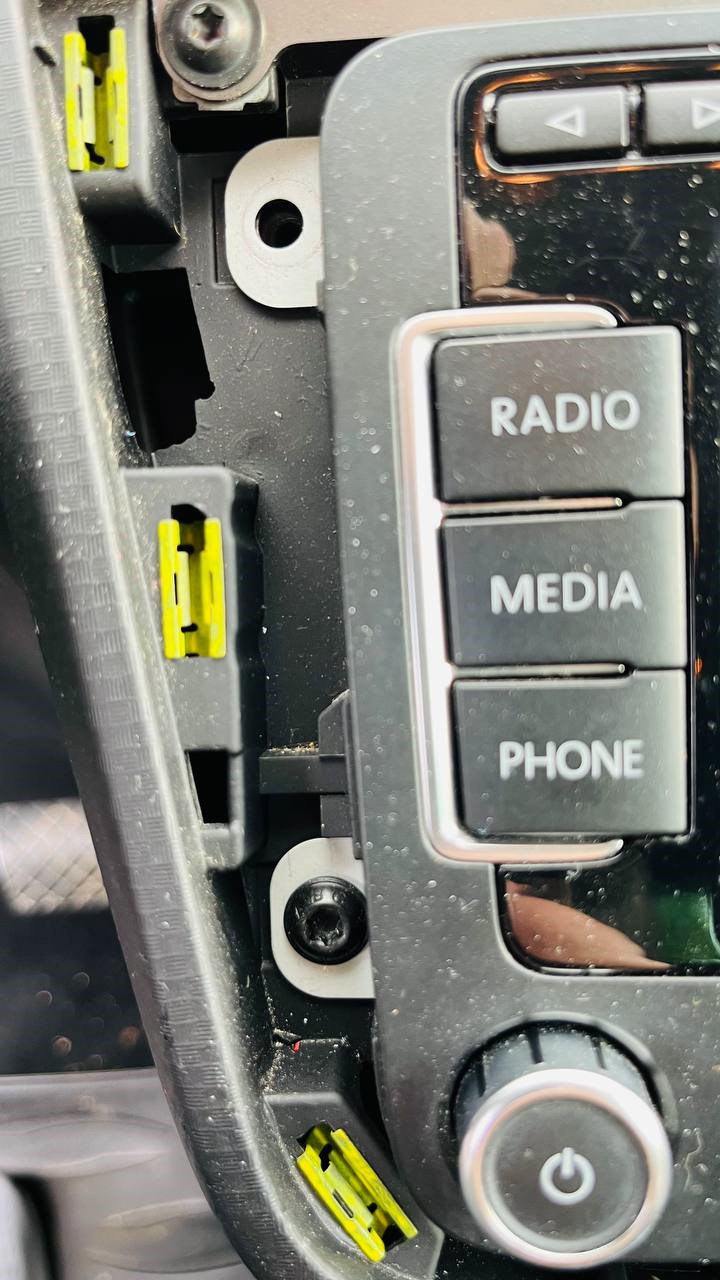

RNS-315 со снятой панелью:

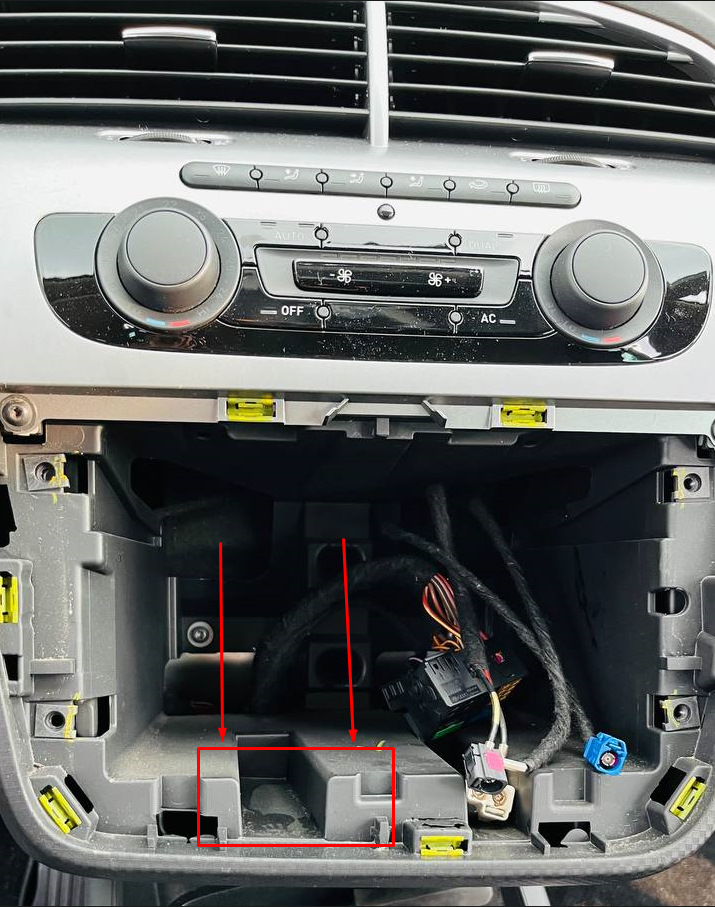

1. Вам нужен Torx и размер в не в каждом наборе есть, пришлось искать и спасибо в сервисе нашел, на ресте это 4 болта которые держат магнитолу, на Altea аналогично Leon
2. Пластик в шахте нужно чуть подпилить иначе не войдёт разъём card reader, но это и в Leon и в Altea одинаковая
ситуация, но не чего в этом страшного нет, чуть мелкой моторики и пластика не будет.
Отметил что нужно удалить в глубину 2см.

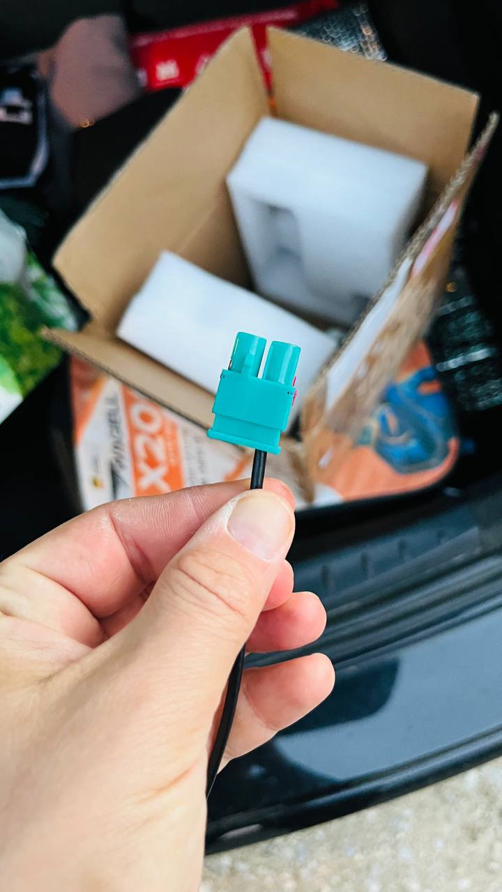

Антенный переходник: нужен если в вашем авто стоит двойная антенна, а в этой магнитоле одинарная.
В Leon была изначально одинарная, и когда ставил она села без переходников.
в Altea двойная антенна, нужен переходник, но опять же нужно подобрать хороший, в целом тот который мне поставили в комплекте даёт отличный приём, но иногда падает в ошибку (которая не мешает работе) как замыкание цепи антенны, так как из 2х сливается в 1 и скорее всего нужен активный переходник.

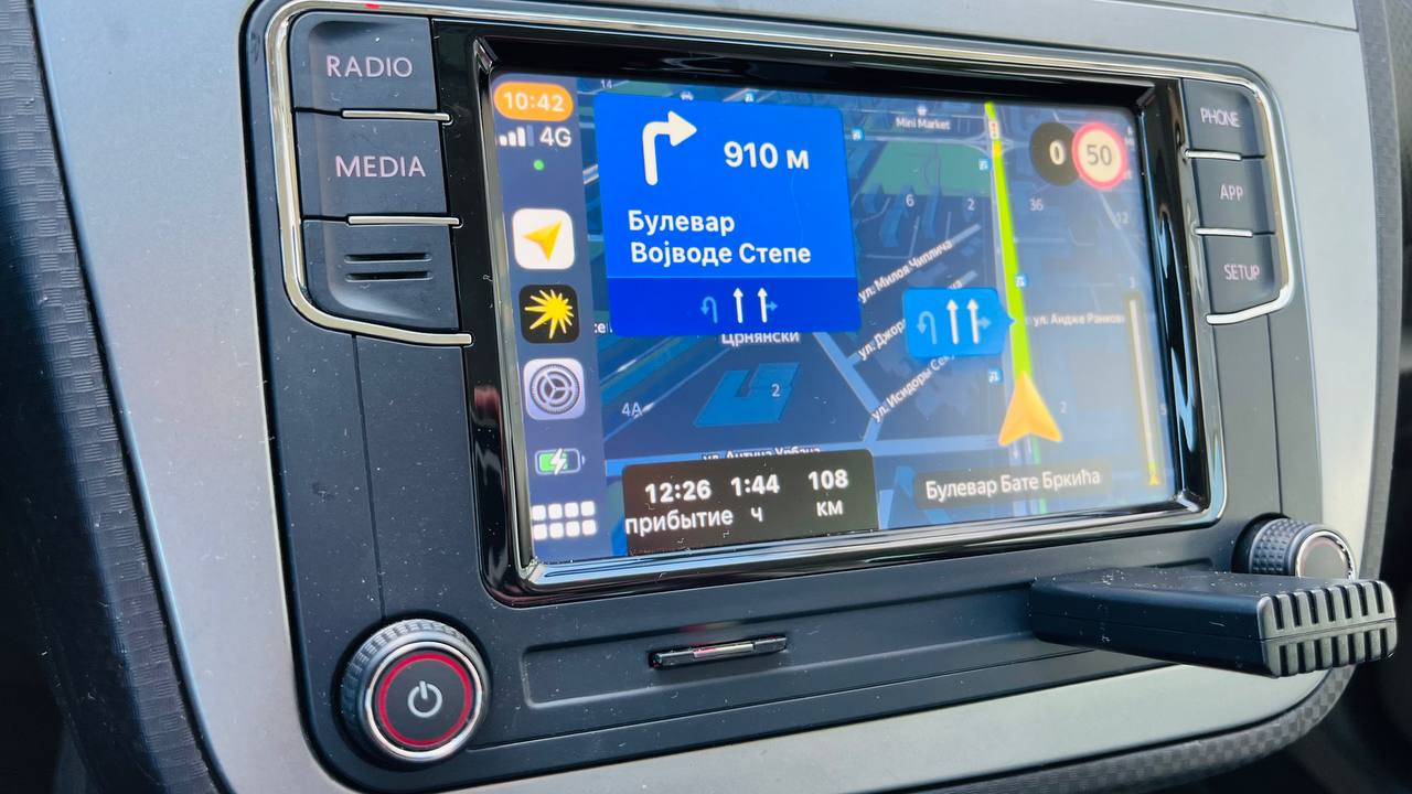

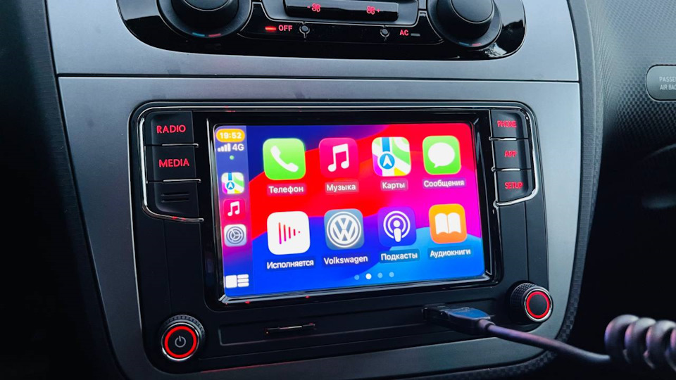

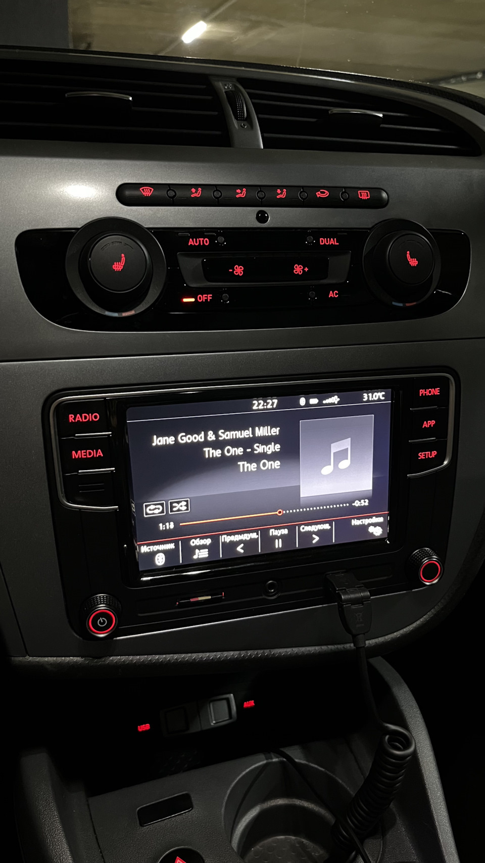

После установки добрались до самого главного, от которого я получил максимум удобства, максимум удовольствия и понимаю, что это стало обязательной частью современного авто.
CarPlay — больше в магнитоле не чего не нужно ) теперь нет держателей которые раздражают, не нужно искать место для телефона, всё работает с руля или через siri тоже с руля.
но меня бесило, что провод висит от магнитолы до телефона, в Leon расстояние было меньше и это не вызывало такого раздражения, а в Altea это очень не удобно. Что делать? БЕСПРОВОДНОЙ АДАПТЕР — идеальное решение для избавления от проводов.
Я не стал брать супер мега ультра дорогой адаптер, а взял для начала среднего качества, с поддержкой только CArPlay, если будет необходимость потом возьму другой, но пока этот полностью справляется со своими задачами.

Итог: я очень доволен и рекомендую, качество звука отличное, не могу сказать что RNS-315 сильно лучше играет, а может мне просто мишка на ухо наступил, но я разницы не почувствовал.
