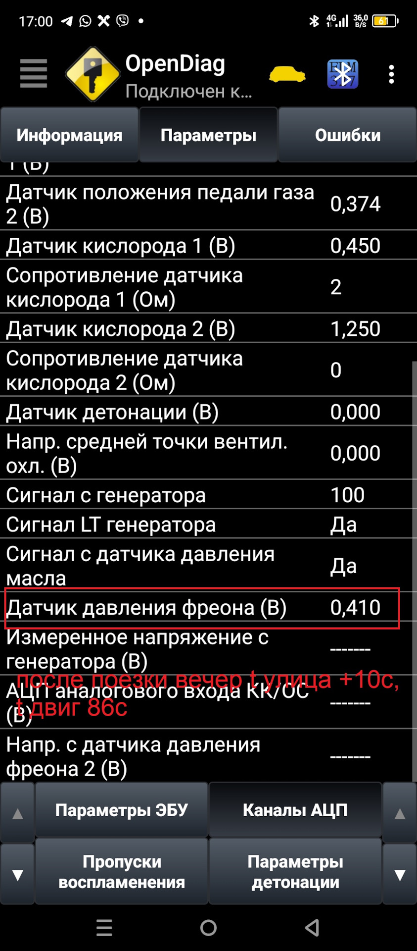

Думал может предохранитель или датчик какой нибудь моросить начал. Поиски показали, что ЕЛМ-кой можно посмотреть напряжение датчика фреона и выявить некие зависимости.
Подключился как то после поездки, на выключенном двигателе датчик 0,410в показал. Потом утром, 0,371в на выключенном, и 0,371-0,352 на включенном. После поездки так же. За бортом 0…+2, двигатель холодный +2, после поездки 80+град.

Попробовал посмотреть когда на улице потеплее, но двигатель холодный. +16, не запускал. за бортом +12. Вольтаж без изменений. Подозрение что кондер пустой обретают реальность

Ну и исходя из данных с записи по ссылке у меня пустой кондер.

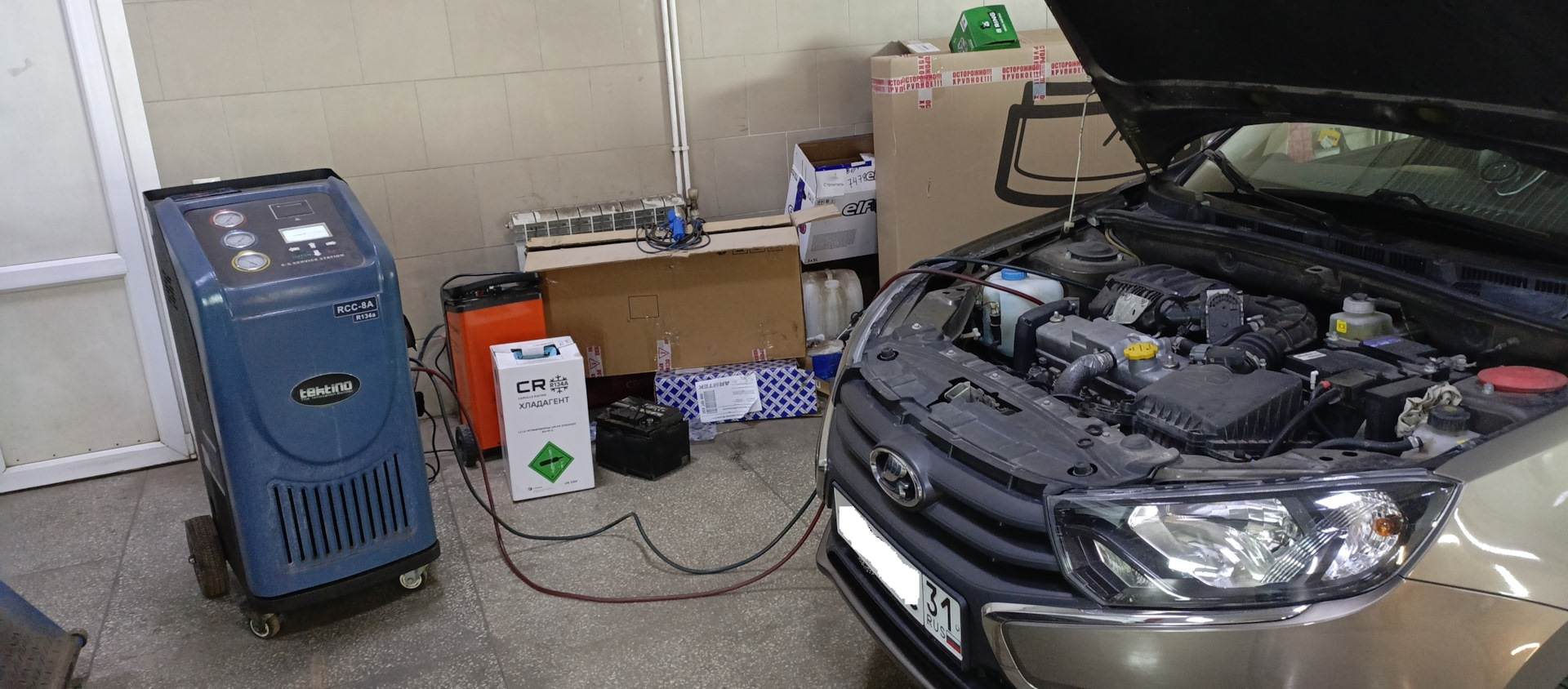

Потом как-то отложил этот вопрос, и только спустя полтора месяца все таки доехал до нормального СТО. Те что стоят вдоль дорог с "ящиком для мороженого" как то доверия не вызывали. Мастер отвакуумировал систему, залил 390г (как по мануалу) фреона и сколько то масла (забыл сколько), полазил с УФ-фонариком под капотом и под бампером. Замерил электронным термометром температуру воздуха в соплах. Получилось +6 при наружной +23. Кмк неплохо.
Я тут же, не отходя от кассы, подключил ЕЛМ-ку и пока двигатель тарахтел на хх, посмотрел параметры. Да, вольтаж датчика фреона стал 1,11-1,21 в момент, когда муфта кондера отключена, и 1,42-1,52 когда муфта подключается. Расход на хх 0,75-0,78 при выключенном кондере и 1,15-1,19 при включенном.
