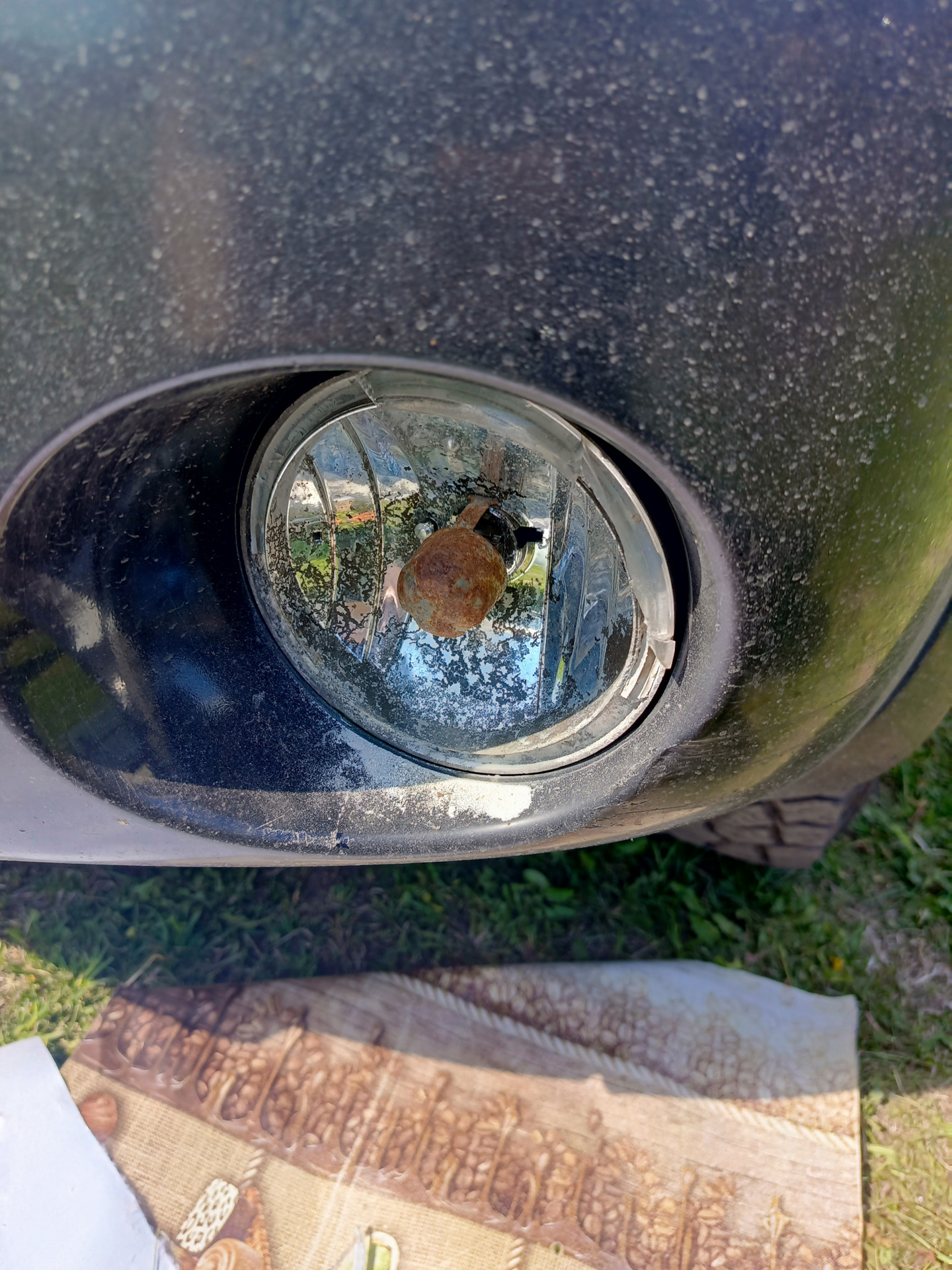

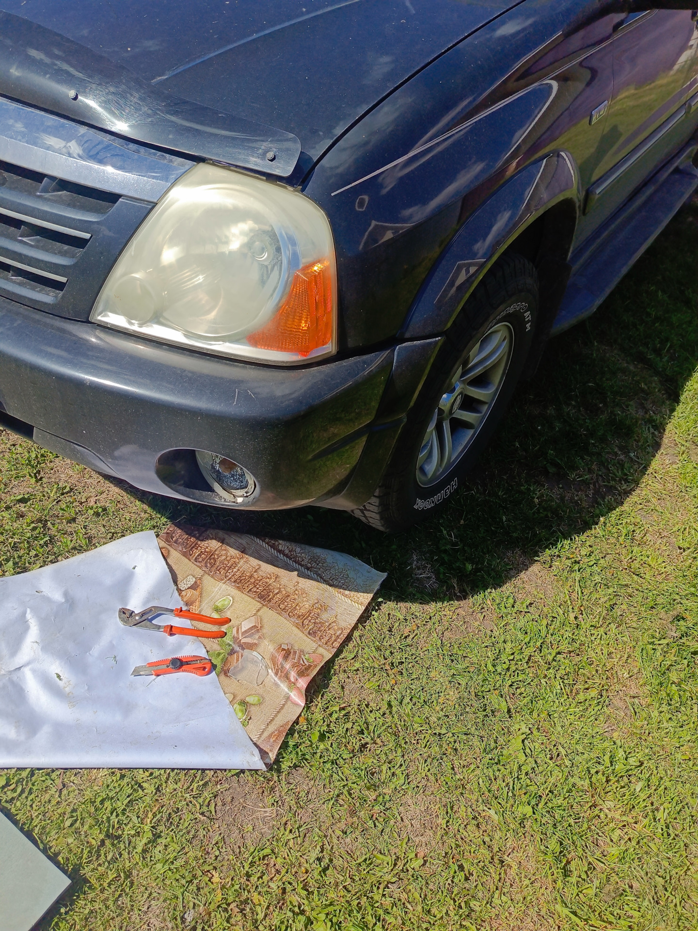

Хотел воткнуть пипку включения ПТФ, и вспомнил, шо предхоз мне отдал машину с 1,5 ПТФкой, вместо 2-х.
Полез смотреть, чо — по чём, хахей с мячом. Меня приговаривали к лишению свободы распоряжаться суммой от 4 до 5 тыР, я должен их был потратить на фару Depo. Спасибо sansanych666, подсказал где это Дэпо находится и почём.

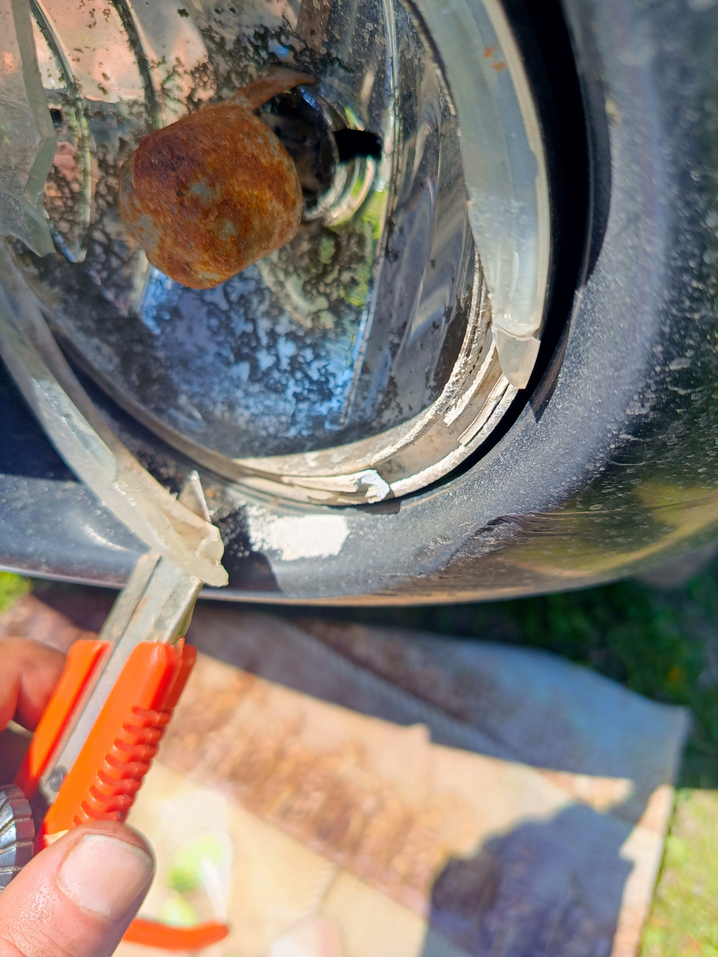

В одной ПТФ было разбито стекло, часть выпала и растворилась где -то на просторах Мироздания.
На момент приобретения это выглядело так:
План был такой:
1. Найти стекло ПТФ
2. Старые осколки демонтировать
3. Найти, чем вклеить стекло
4. Вклеить.
Это был план такой…
И все должно было идти по плану, как в песне:
Начинаем представление, начинаем песни петь…
Разрешите для начала на … валенок надеть. (Частушка, цитирую при памяти).
Вынимаем осколки и:
А потом план пошёл по… Одним словом, мимо!
Их становилось неприлично много, но и отступать было некуда.

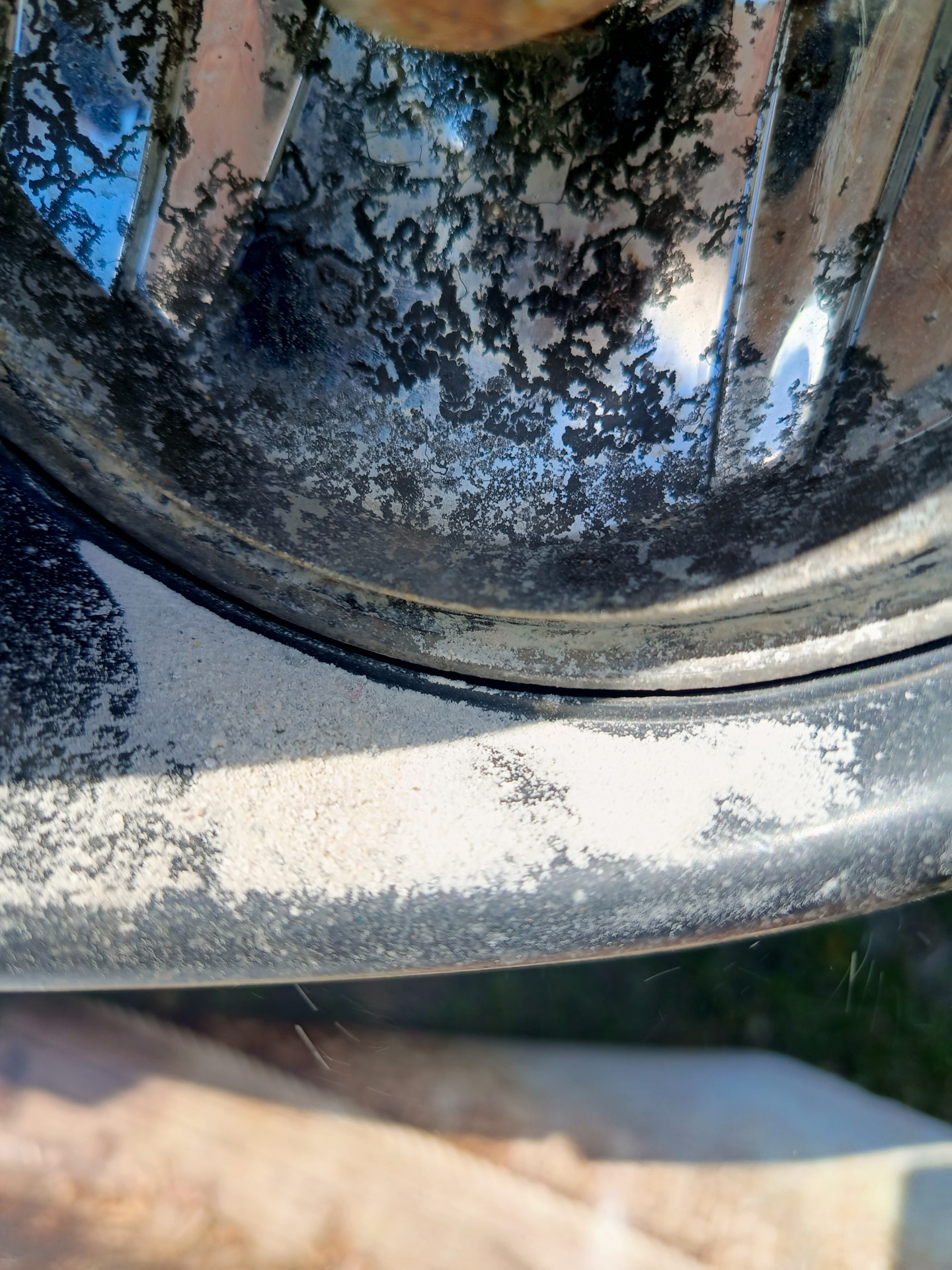

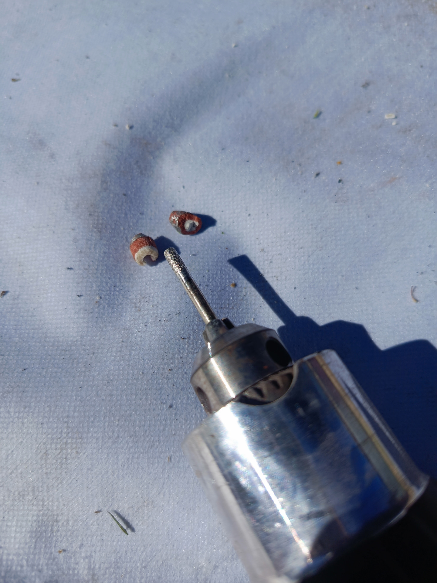

Когда -то, для установки трапеции дворниковкогда Глафира возила мое бренное тельце
, использовал бормашинку, а-ля Дремель.

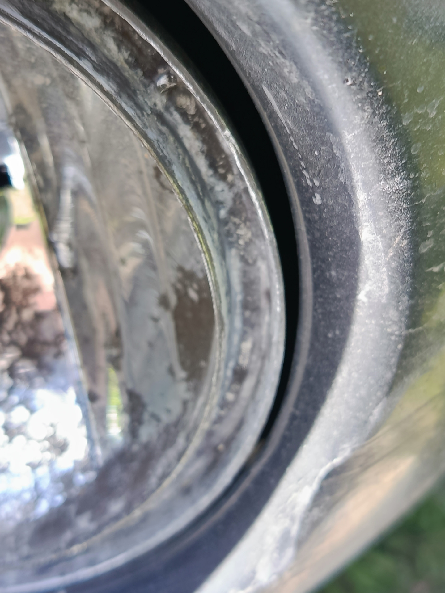

Вставил в неё шарошку, подогнал бруском ее размер под ширину канавки стекла.
Причина простая — клеить по порошистой, присыпанной окислами поверхности — всё одно, шо ходить до ветра, но против него 🤓
Процентов 30 успел задрать до металла, а потом
Горю моему не было предела…
Но мысль о том, что план надо реализовать, не давала покоя моим оч.умелым ручкам.
Лампа в фаре горела, оставалось немного. Надо, как мне думалось, найти фрезу, и … И продолжить.
Фрезу я не нашёл, но я ее сделал. Из сверла, увеличив угол заточки с 110° до 170°. Это позволяло зачистить практически всё.
Действительно, так оно и вышло.

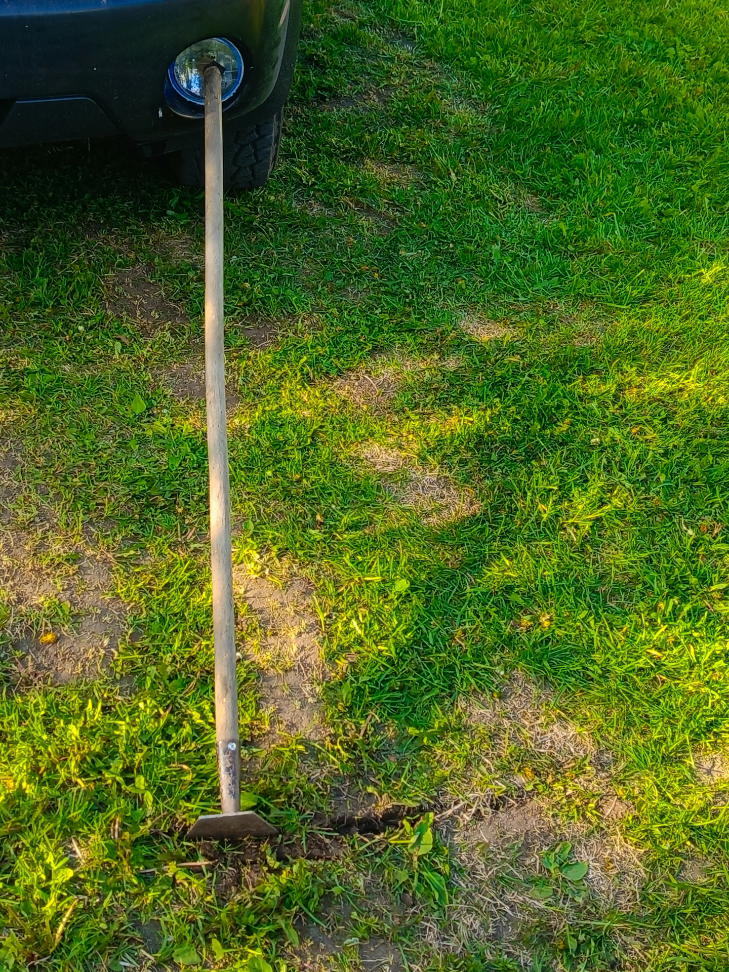

Единственный герметик, высокотемпературный, был синий ABRO, который пошел в дело… Но. Он застывал крайне медленно и неохотно. А вот советский, силиконовый, для автопрокладок, застывал охотно.
Скомбинировав оба достижения химической промышленности, стекло было помещено на место.
Оставалось придавить стекло к фаре, и радоваться жизни…
Так появился сузукотяпатель, который на самом деле сузукоокучник, и приделан к фаре. 🤓
