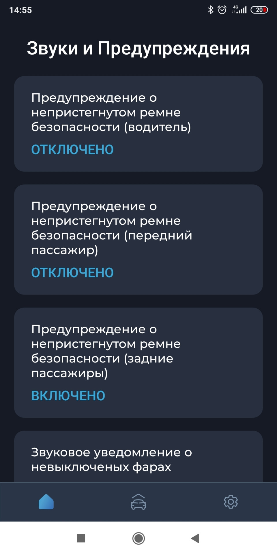

Крайне редко, очень крайне редко приходится недалеко проехать без ремня безопасности, а так как машина крайне умная, то вместе с индикацией не пристегнутого ремня, ещё и включается пищалка… Причем звук нереально мерзкий… Таким можно пытки устраивать))) Так как мы за безопасность, но уши тоже жалко, искал методы решения данной неприятности. Кто то отключает под сиденьем разъем датчика присутствия пассажира (не исключена несработка подушек безопасности в случае ДТП), кто то просто выдирает эту пищалку с корнями… И внезапно попалась мне инфа что с помощью обычного ELM327 и программы Carista можно это всё выключить, да и с дополнительными скрытыми функциями поиграться. Сказано — сделано! У товарища попросил сканер (версии 1.5, про версию 2.1 информации о работоспособности не нашел) Где программа и как ставить для Андроид — wap4you.ru/1349-carista-obd2-pro.html Всё работает отлично, индикация есть а писка нет, бонусом поставил 5 морганий поворотником при коротком нажатии, вместо штатных 3. (Мелочь, а приятно)

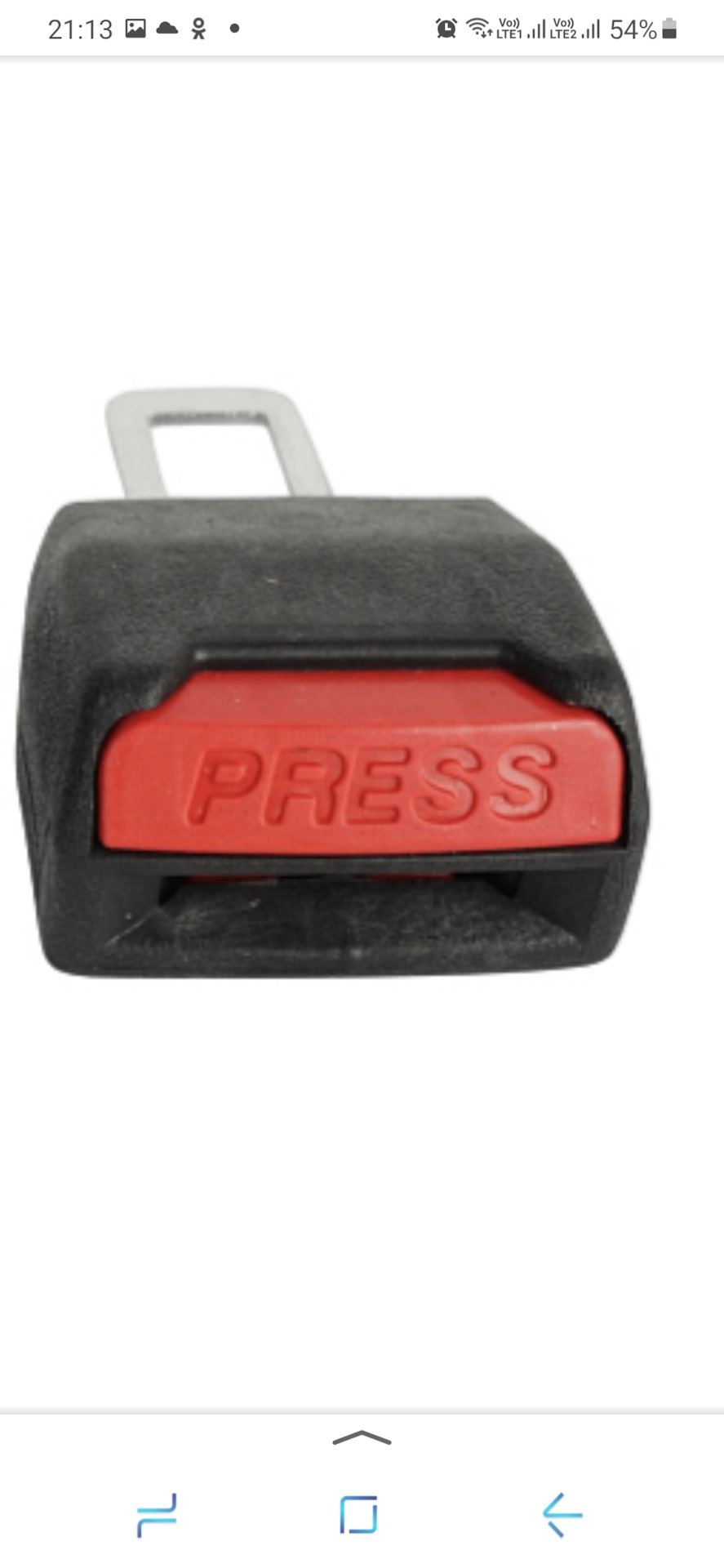

А я просто обманку (не заглушку) вставил, и пристегиваюсь через неё, и ни чего не пищит, чтобы те же 500 метров проехать не пристегнутым, делов то
Тоже вариант)
Ни надо не куда лезть, ни чего отключать, переделывать, за подушки бояться и т.п., все остается штатным
только минус что если захочешь пристегнуться стоят заглушки
Да не заглушка, а обманка, в неё так же пристегиваешся ремнем безопасности
и на сколько это это безопасно в случае чего ? 🤔
Так же надёжно и безопасно, как штатные, принцип работы одинаковый
Спасибо большое за наводку. Звук убрал, а вот по поворотника у меня не высветилось менюшка. Ну да ладно, мне и 3 хватает
1 мало, а 3 у же много. Поставил себе 2 — в самый раз))

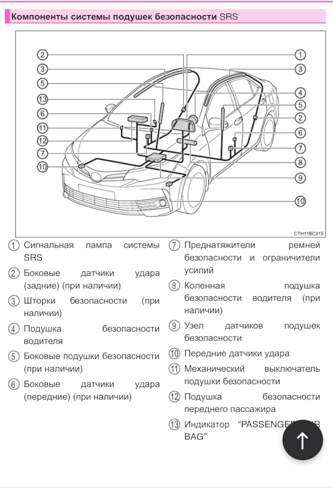

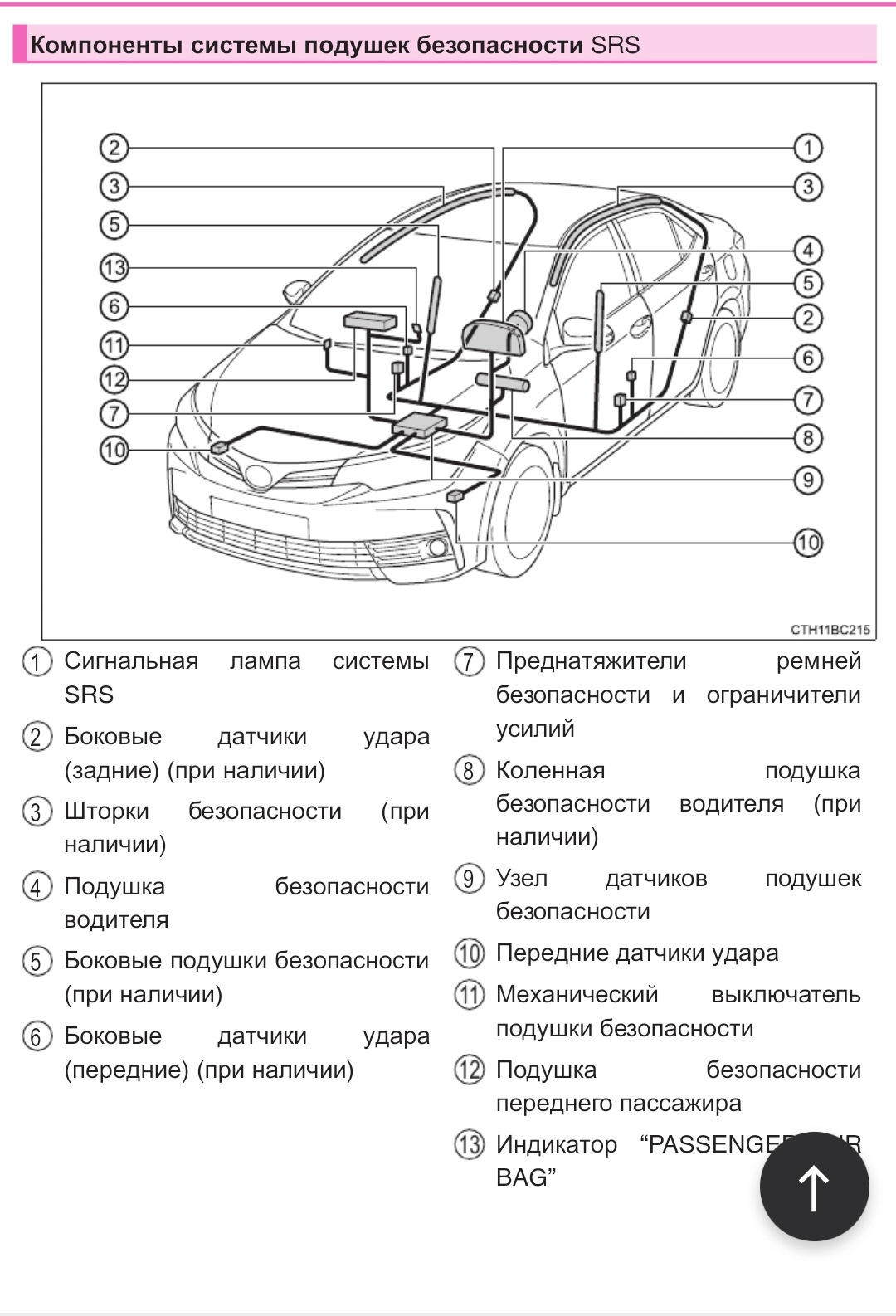

почему подушки не сработают если под сидением отключить штекер?
Из того что я понял копавшись на форумах — если под сидением отключить штекер — отключается датчик присутствия человека на сидении, а это через логику завязано на подушку. Есть человек — сработать, нет — не сработать.
по логике должно быть обратное:
подушка сработает если разомкнут датчик под сидением
В руководстве вообще про датчики пассажира информации нет… 0_0
