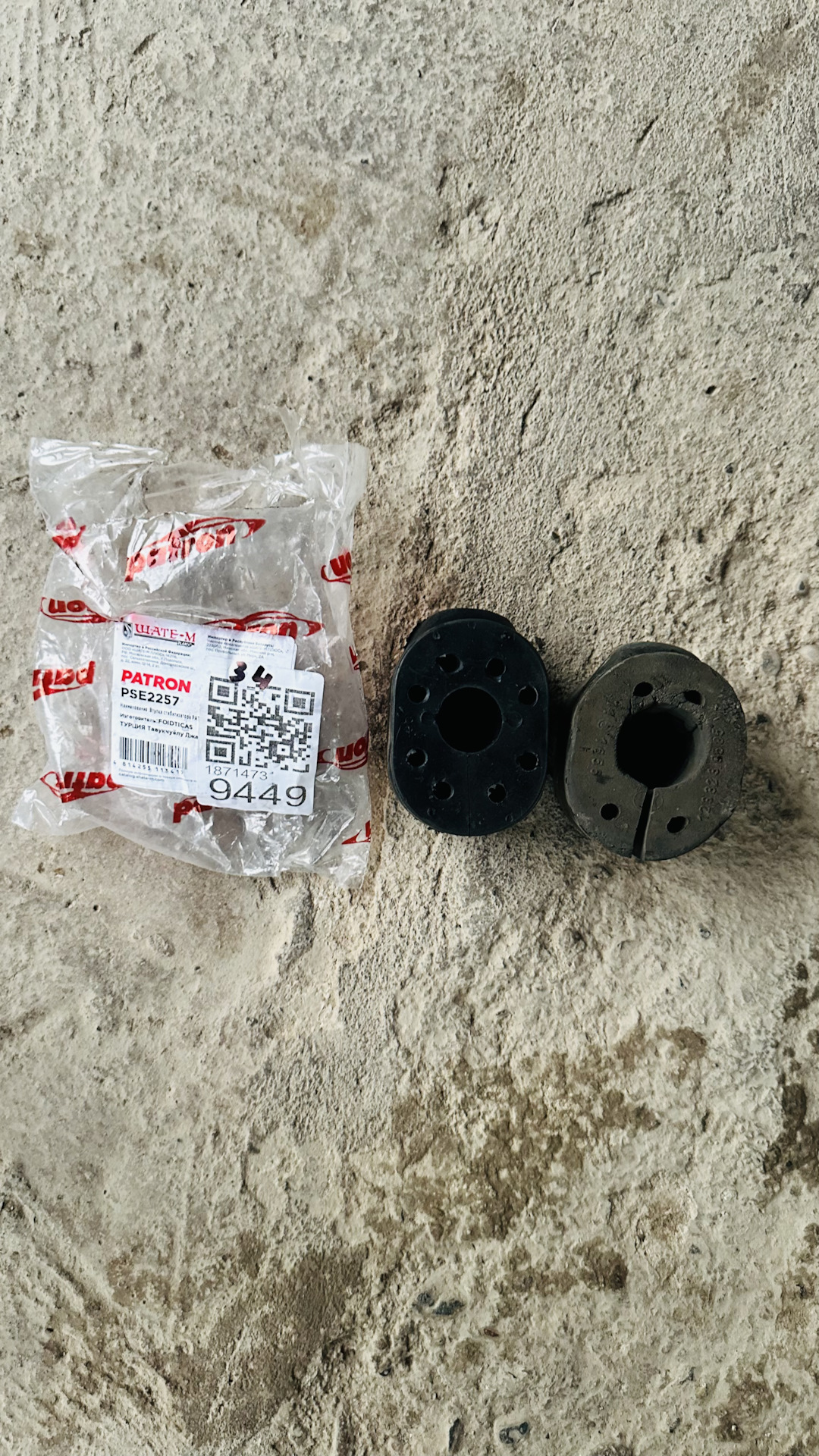

Решил я поменять втулки стабилизатора, так как в мою уже помещался палец, не стал сильно заморачиваться, и заказал на WB, нашел только Патрон, вроде качество нормальное, на безрыбье и рак рыба.
А что там менять, открутил два болта, снял старую, накинул новую, закрутил обратно, думал я, пока не провозился с этим с полудня до поздней ночи, но кто же знал, что нужно оказывается снимать тормозной вакуумный цилиндр, или как эта черная штука называлась, я своими маленькими пальцами умудрился открутить без ее снятия, ушло очень много времени, думал поставить будет куда проще, потом нашел видос в ютубе, как ее снимают, и понял что без снятия не получится, снял, поставил, и ни в какую обратно не встает, грешил на то что втулка еще новая, она тяжелее и чуть-чуть больше, оказалось что я просто железку крепления верх тармажкой закручивал, вторую пока не стал менять, думаю с ней такой возни не будет, там ведь просто нужно снять аккумулятор, оставил на следующие выходные

снимать ВУТ для замены втулки стабилизатора не нужно
нажать нежно
Без снятия, и у меня был инструмент, но обратно у меня не получилось закрутить, потому что я вот эту железку для крепления наоборот ставил, и не получалось закрутить
ещё важный момент. Затягивать их надо когда машина стоит на колёсах.
А я ее и не поднимал😅
Пробовал на домкрате, но понял что лучше просто выворачивать руль
