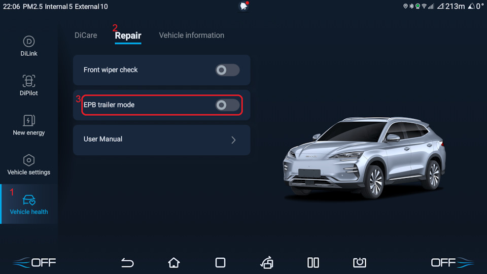

Чтобы отключить ручник — к примеру, может быть актуально при прохождении техосмотра или при необходимости затянуть электромобиль лебедкой на эвакуатор — необходимо в настройках Song Champion включить: Vehicle health --> Repair --> EPB trailer mode
Условия для перевода в режим прицепа / временного выключения EPB :
1) машина в явном виде вручную переведена из режима движения в режим парковки нажатием кнопки P
2) нажата педаль тормоза
3) машина не на зарядке
(должны выполняться одновременно все 3 пункта)
После включения режима прицепа электроручник "отпускается", машина ежесекундно попискивает, причем продолжает это делать даже если выключить зажигание. После нажатия P электроручник вновь затягивается, и писк пропадает.

Ставлю электромобиль эволют ай Джой на зимнюю стоянку. Хочу снять электронный тормоз, чтобы колодки не схватило. Подойдёт вариант, описанный выше?
Если ставите на одну ночь, то смысла нет — как прихватит, так и отпустит.
Если на очень длительную зимовку, а в Вашей машине есть подобный режим — почему бы и нет.
Да, и не надо забывать, что ПДД требуют от водителя обеспечить неподвижность ТС после его покидания — то есть надо озаботиться, чтобы Ваш электромобиль не покатился — башмаки под колеса поставьте как минимум.
поправлю. Писк продолжается около 5 мин. Потом сам замолкает. Но если проявить хоть какое то воздействие (например даже открыть дверь) начинает снова пищать. Этим машина предупреждает владельца " машина в свободном качении". Часто пользуюсь данной функцией после мойки . Если зажать мокрые колодки, потом отрывает прямо с "мясом".
