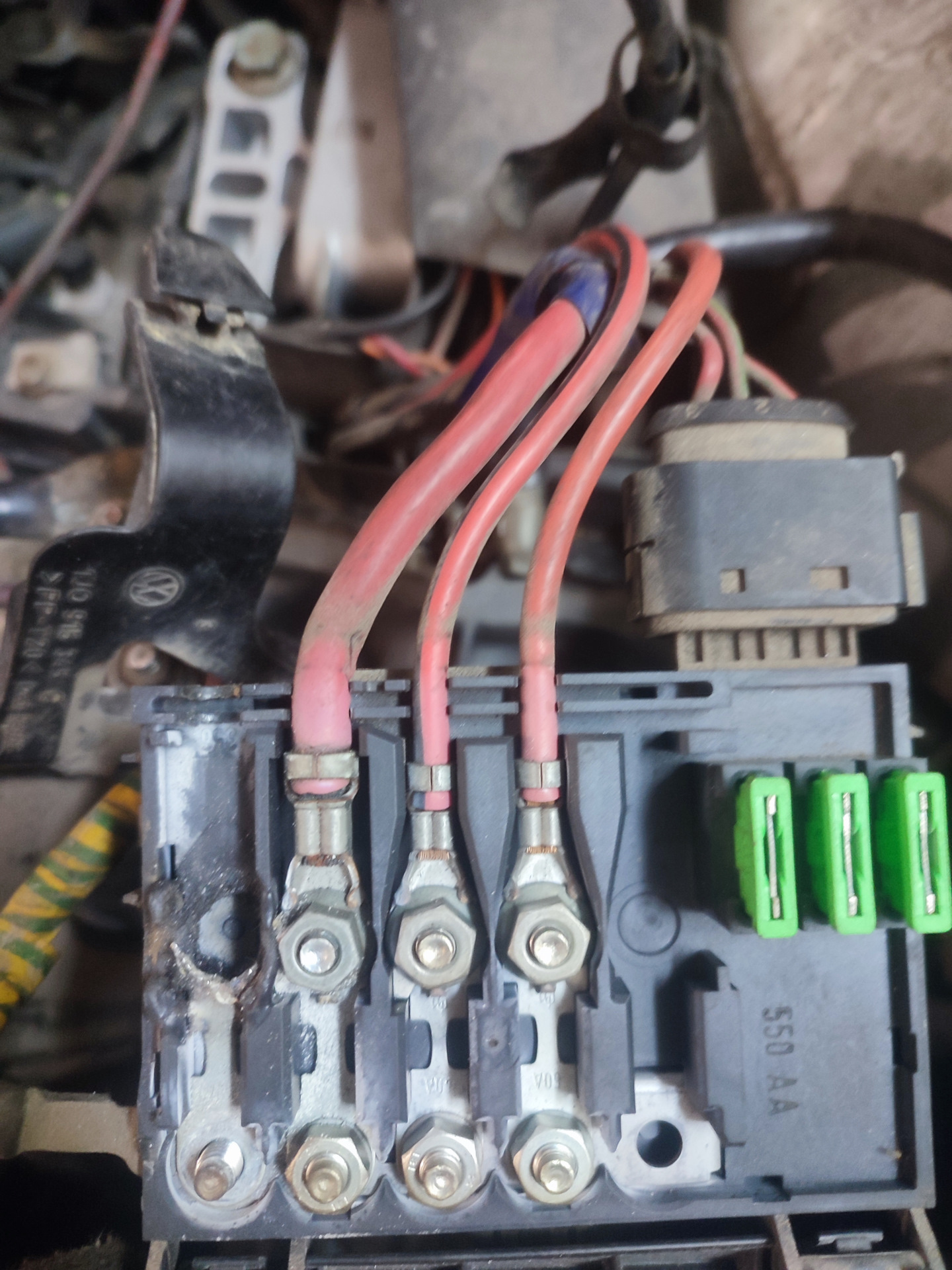

Всем привет, поскольку начинает приходить тепло, вентиляторы оказались не рабочие, также попутно пропала зарядка акб, решил всё разобрать с левой стороны, потому что там ужас в плане проводки.
Пробовал отрубать датчик температуры на термостате, ничего не изменилось.
Хотелось бы найти распиновку по проводам, или откуда идут провода от этого блока по цветам, чтобы правильно подключить на свои места.
Последние три провода идущие на 1 ступень вентилятора, и 2 абс скручены и припаяны, а третий слева идущий на вторую ступень сгоревший.
Также на самом радиаторе датчик стоит не тоёхконтактный а двухконтактный самопальный наверное, или может так и задумано? фишки на сами вентиляторы штатные.
Вообщем буду благодарен схемам, будем разбираться что к чему.
Стоит ли заказывать блок с алиекспресс?

Неделю назад разбирался в гараже ( хранилище забытых всеми вещей) и не уехал от него т. к. Машина не запустилась, пошёл с аккумом домой, и сгоряча полумальна гену т. к. Кинул на него тестер на корпус и + и там 10 ну и думаю всё, благо есть на старом моторе свеже перебранный. Поменял ( было много мата) и эфект тот же итог : поспешил а дело было вот в чем (скрин)
Итог замена блока и провода на 25 кв.
И есть вопрос : а 5 провод на что идёт?(точнее пучок) 😄
вот у меня тоже гена отказал, может питание не приходит, надо провзонить сам генератор, пучок этот идёт вместо как у тебя на фото 3 зеленых преда( 2 из на абс и 1-ая скорость вентилятора) и запитано на запасную ножку последнюю, хз кто так догадался запитать напрямую вообще,
даже пред самопальный не поставили
Ну я так и не разобрался как он работает, фишку скидывал и на надетой мерял он резко скачет с 10 до 13.5-14 и потом снова падает до 10 ( как было на АКБ) вот и подумал на гену а когда снял, там всё село и он как новый и звонится всё. По итогу пос авил свой старый конечно же ( перебран был недавно) . Но горение в области пятой точки было сильным, потратил 4 часа на замену а нужно то было предохранители посмотреть…
Там куска с разъемом и предами не хватает,
89370158902 это аналог, этого блока, за косарь, смысл с алика брать? AX6523S это разъем для этого блока, с пинами

Дак а смысл с алика вечность ждать, если они и так продаются, блок 1000р и фишка 200
у нас нет по городу( все под заказ
Дак и у нас нет, под заказ пару дней, с алика 2 недели — 2 месяца, или вовсе не придет
а где под заказ пару дней?
Ну я хз, какие магазины у вас есть, автодок, емех, юлсун, сроки тут еще конечно от региона зависят, автодок мне обещает доставку за 1 день, и цену в 1100р, на озоне например 1300р и 3 дня, мой местный магаз предлагает блок за 900р и 2 дня

Блок с алика можешь заказывать, но нужно будет поменять предохранители на более качественные

Эта фишка у тебя тоже есть, три провода которые запаралелены у тебя к одному, они вообще должны идти в фишке, трех контактная фишка
да, но вот из за самого разъема заказывать, или на клеммах провода сделать
