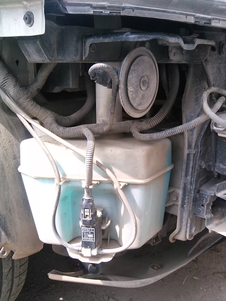

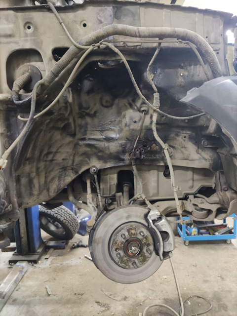

снял передний бампер для обновления от сколов и мелких царапин, процедура не сложная, снимал один .процесс снятия описан не раз я повторюсь:
1 сторона передних колёс, сверху саморез внизу 1 клипса их видно не вооружённым глазом.
2 поднимаем капот перед глазами 5 клипс можно снять крайние и центральную(я снял все)
3 снимаем защиты ПТФ( у меня там ксен )отсоединяем лампы, корпус туманок снимать не нужно.
4 снизу снять пыльник и видим 3 клипсы.всё.
5 снимаем бампер потянув его на себя.

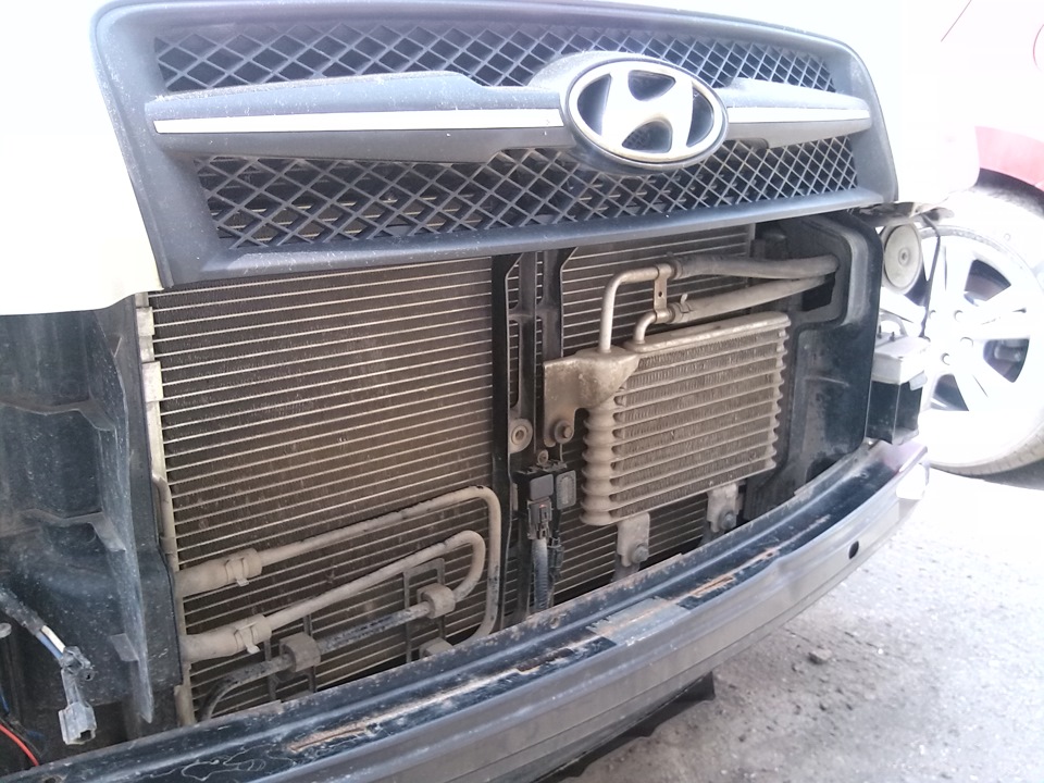

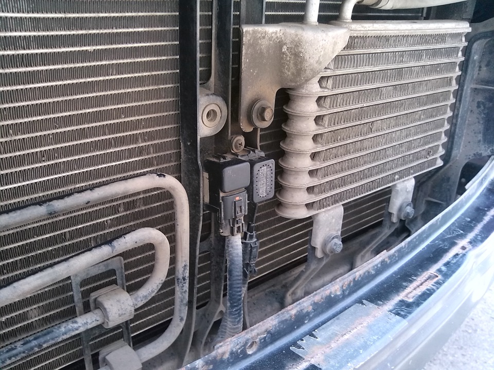

Если будете снимать рекомендую(те советую) воспользоваться моментом и помыть — продуть радиаторы от пыли и грязи хуже не будет.

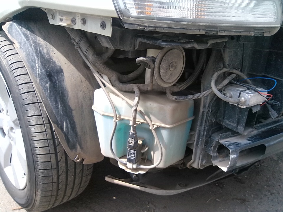

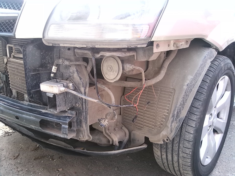

Добрый день! Слева должен быть резонатор, а у вас он где?
Машину продал
Неоднозначно… И спортивным не стал, дабы двигло не позволяет, и внедорожником перестал быть…
если присмотреться то на 1м фото совсем не мой тушкан(это стиль моего бортового)
