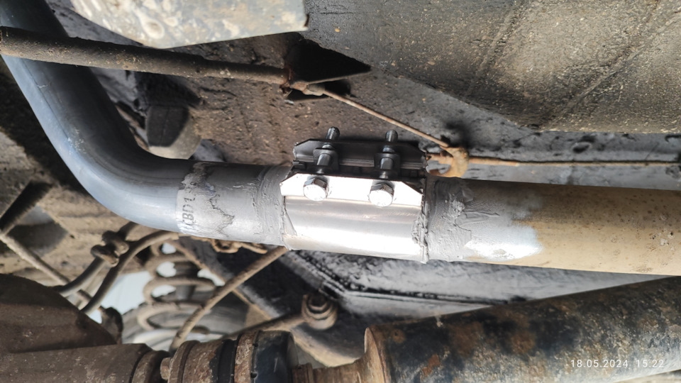

Всем привет! На прошлых выходных отремонтировал прогоревший глушитель. Как известно всем, на свежих машинах банка глушителя отдельная, остальная магистраль от банки с резонатором и нейтрализатором единая, до самих штанов. Конструкторам Шнивы большой привет, вы дебилы редкостные!😂
Труба гусака между глушителем и резонатором на изгибе над задним мостом прогнила в месте сварки крюка крепления, проблема известная, у всех так🤷🏼♂️
Изначально думал, что удастся подварить, но варить там уже нечего! Будем менять!
Покурил интернет, бортжурналы владельцев Шнивы от 2012 года, многие ставят полностью новые магистрали резонаторов без нейтрализатора от фирмы CBD, для меня это не вариант, шить машину не собираюсь, нейтрализатор с резонатором в полном порядке. Да и звук старой газели меня не устраивает!

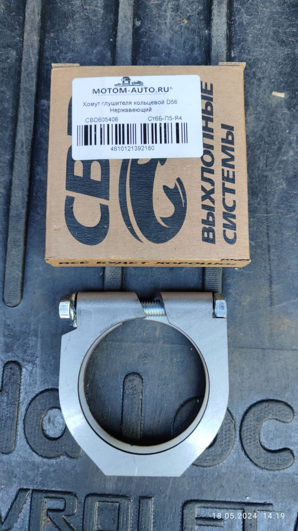

Один хороший человек на драйве подсказал, что можно приобрести недорого ремонтную трубу от резонатора до глушителя, с креплением через специальный хомут/муфту, без сварки, для меня идеальный вариант!
Заказывал в Мотом-Авто запчасти:
1) CBD120.029 труба резонатора (ремонтная) нержавеющая — 1530 руб.
2) CBD605.703 Хомут глушителя (муфта) d50 (47-52), l84 мм — 800 руб.
3) CBD605.406 Хомут глушителя кольцевой d56 нержавеющий — 415 руб.
4) Герметик-цемент глушителя ABRO 170 г — 315 руб.
Заехал по пути домой в сервис, где меняли переднюю ходовую, ребята сделали за час и за 1000 рублей, срезали высокоточным инструментом из Болгарии старые трубы, всё подогнали, цементом намазали от души, собрали ровно, ничего нигде не цепляет, по днищу не бьёт, цена работ — копейки! Качеством работ полностью доволен!
Банка глушителя оказалась уже не родная, той же знаменитой фирмы CBD, состояние отличное, еще походит!
Пердёж глушителя устранён, очень дешево и быстро, для новых шнив очень удобный способ, рекомендую! По приезду домой побрызгал все болты новых хомутов медной смазкой-спреем и швы сварки крюка на новой трубе высокотемпературной черной краской, чтоб не ржавело!
