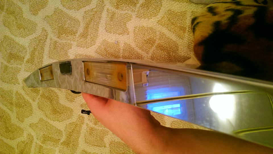

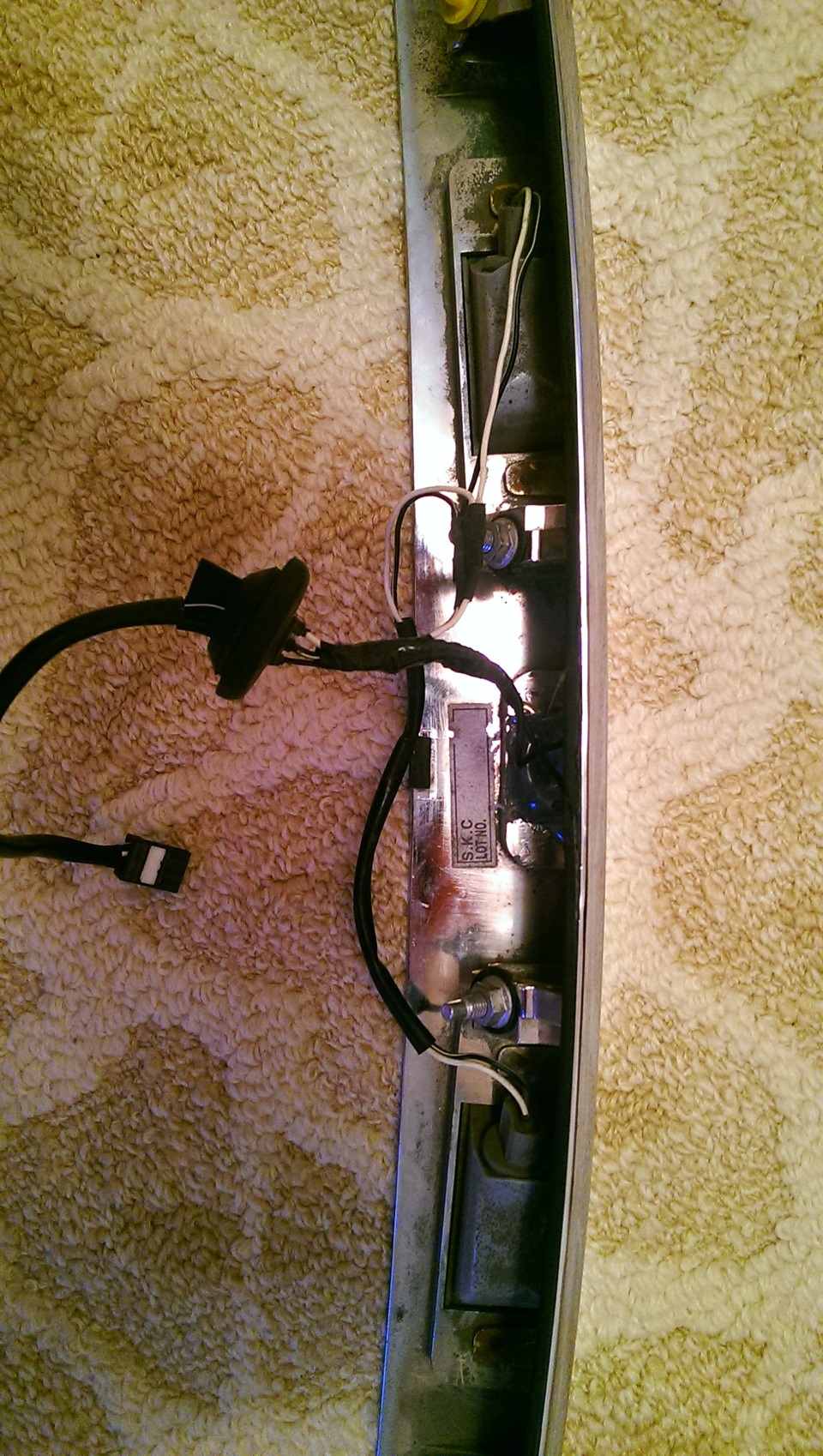

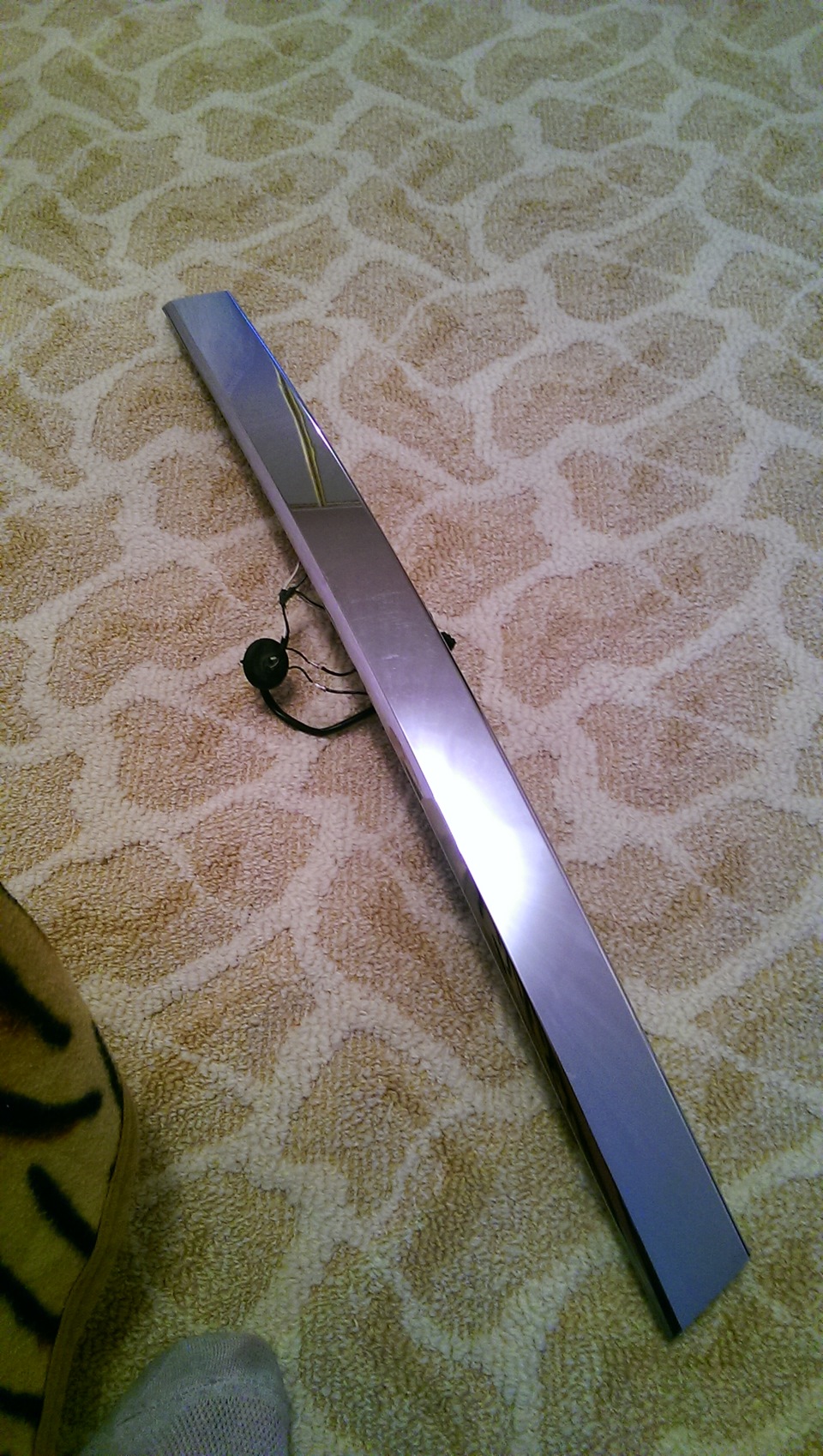

Когда мы с DNS2003 делали ему замену стоек и тормозов, у него так же не работала кнопка.
Решили реанимировать.
Сразу скажу — я знаю, что кнопку можно купить отдельно загерметить ее хорошо и норм, но тогда мы не знали об этом и не было никакой инфы.
Так вот, если кто-то решит менять саму кнопку то тоже дело нужное. все просто.
Разбираем старую, выковыриваем старый герметик, припаиваем провода крест на крест, вставляем кнопку, чтобы чувствовать ее через резинку и заливаем термопистолетом, но по чуть чуть, иначе долго сохнет.
Кнопку можно найти в любом магазине радиодеталей, стоимость 30 рублей, прямые руки и готово!
Каждому свое, но качественно реанимировать вполне возможно.
Вот так! Глаза боятся, а руки делают.

Слушай, ты написал что сейчас можно отдельно купить кнопку, это только чёрную кнопку или вместе с подсветкой номера и всей приблудой?
Только черная кнопка и 2 провода, но ее лучше всего потом прогерметить!
О, спасибо, покопаюсь в инете.
постов много) номер без труда найдешь! Но герметить обязательно!
Да понял уже) так то в салон провёл… Но все равно хочется восстановить родную.
я вообще ненавижу когда что-то не работает!))
Паранойщик!)
Не ты один такой)
Это хорошо!;)
Подскажи не знаешь примерные размеры этой кнопочки?!
12*12*4 шток 7.5
Спасибо большое!
Да не за что!
крест на крест, это с левой стороны верх контакта, с правой низ?
Да, или наоборот!
