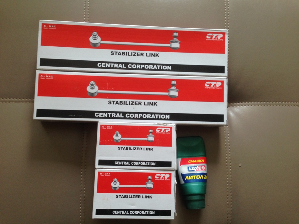

К выбору запчастей решил подойти по простому тоесь по проверенным дубликатам не стал изобретать велосипед взял старые добрые линки фирмы:
CTR-(Корея) Артикул передние-CLM-22 2шт. и Артикул задние CLM-23 2шт.

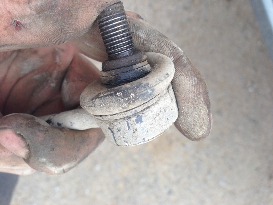

Решил доработать их по методу igorek-theOne описанном ТуТ смазки как у Игорька у меня небыло набил их Литолом! При разборе линок смазки там реально кот наплакал-( Убил на это около 1 часа!

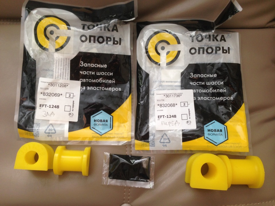

Теперь перейдем к выбору втулок стабилизаторов решил поставить полиуретан посмотрим на что он способен-) Выбор пал на контору под названием ТОЧКА ОПОРЫ!
Артикул передних-3-01-1736 Артикул задних-3-01-1208

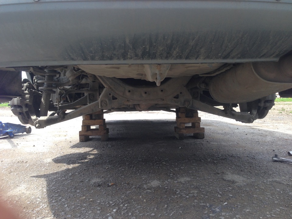

Приехал к товарищу в гараж решил начать все с задней части автомобиля почитав на форуме что с передком будут проблемы с подлазкой.
Снал катки поддомкратил вывесил на деревяшках ну и полез под машинку-)

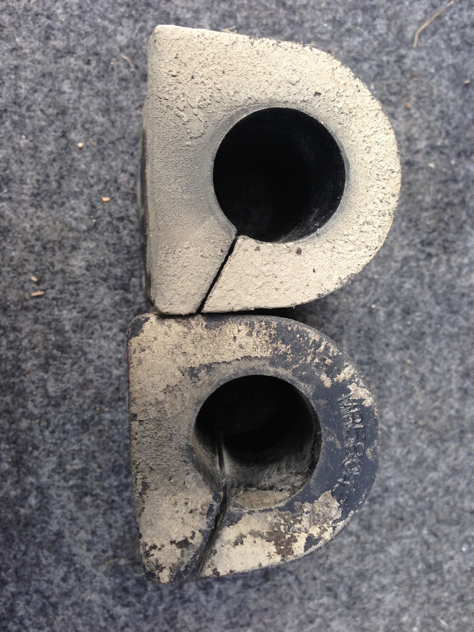

С линками особых проблем не было задние снял особо без усилий немного уставшие но походили бы еще я думаю хотя пыльники треснули немного именно на нижней части!

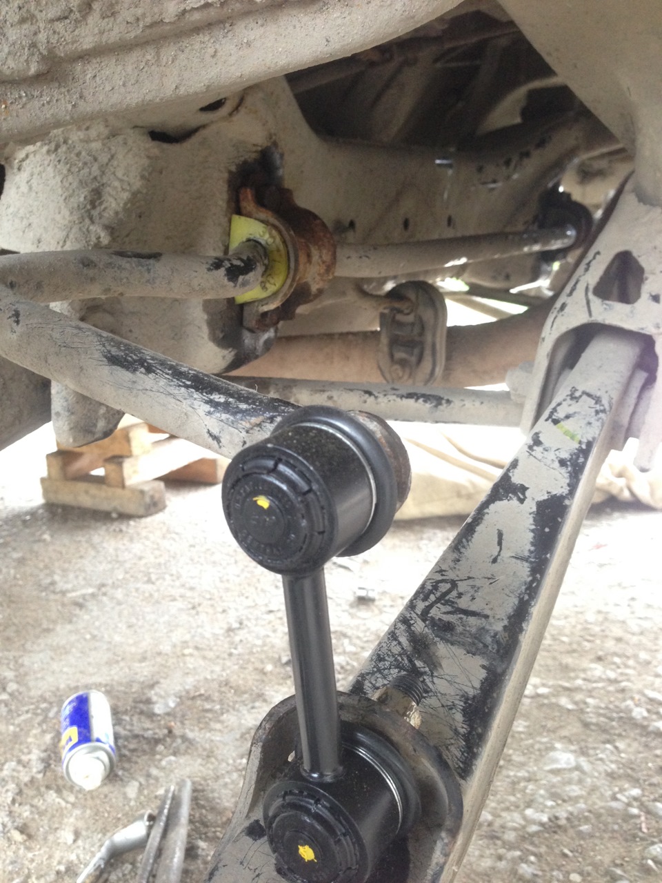

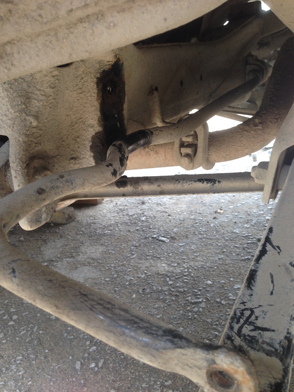

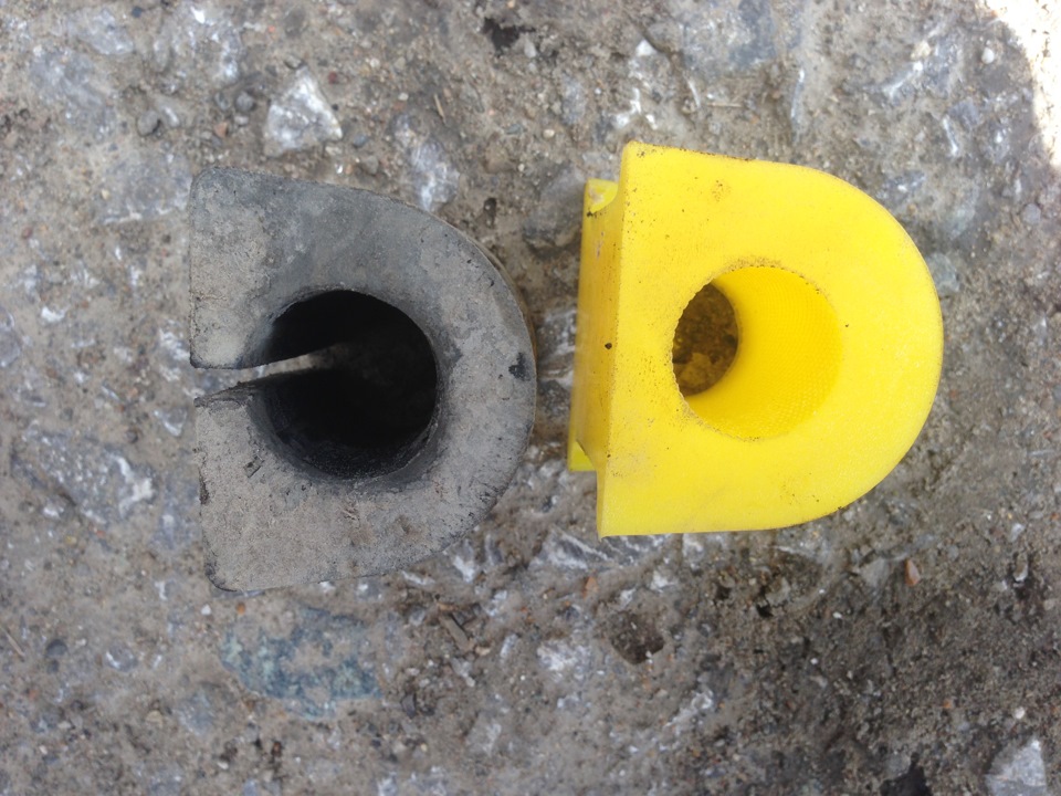

Ну а со втулками начался самый настоящий СЕКАС по другому это назвать нельзя!

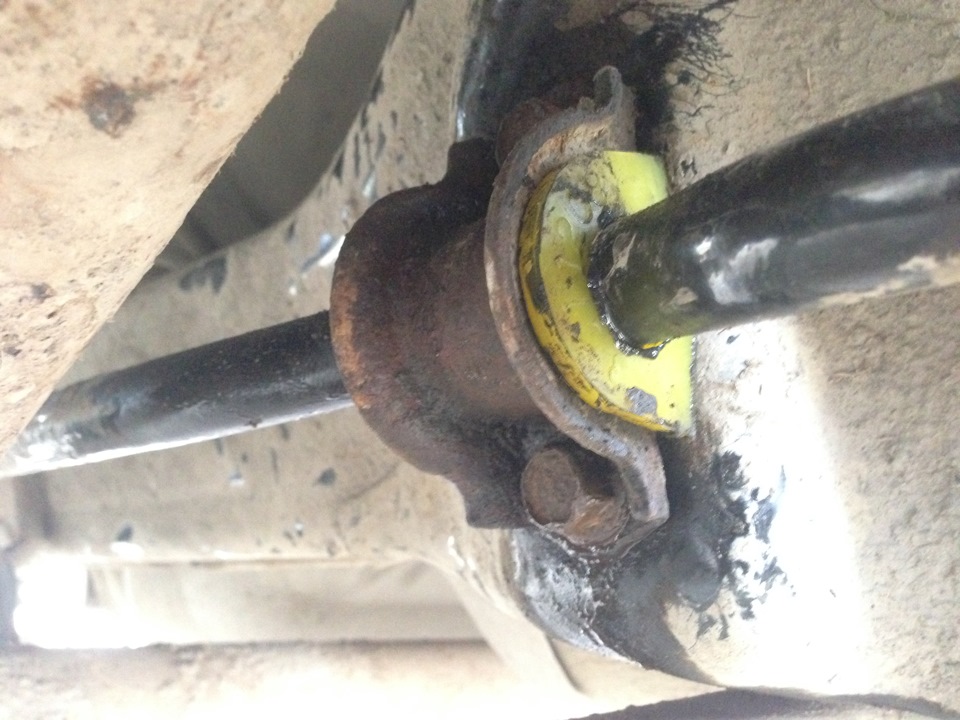

Набрызгал все болты ВД-40 без нее нечего делать! Подождал и начал крутить!
Левую открутить особых проблем не было так как ничего не мешало! Просто немножко неудобно-(

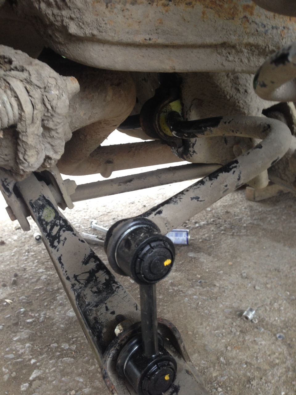

Прорезал щель, помазал смазкой втулку, поставил прикрутил и затянул новую линку! Левая сторона готова-)
С правой втулкой началась самая жара понял что к ней подлезть и крутить не удобно мешает глушак крутил по чуть чуть дико матерился только потом до меня дошло что глушак можно скинуть с пряников и он будет болтаться! Алилуя все стало намного проще-) Спустя час я ее все же отвернул-)
Далее все по стандарту привернул линку поддомкратил обул колеса опустил машину на землю, вроде с задком все закончено!
Переходим на переднюю часть! Вывесил машину аналогично фоток нет подустал немного к тому времени-(

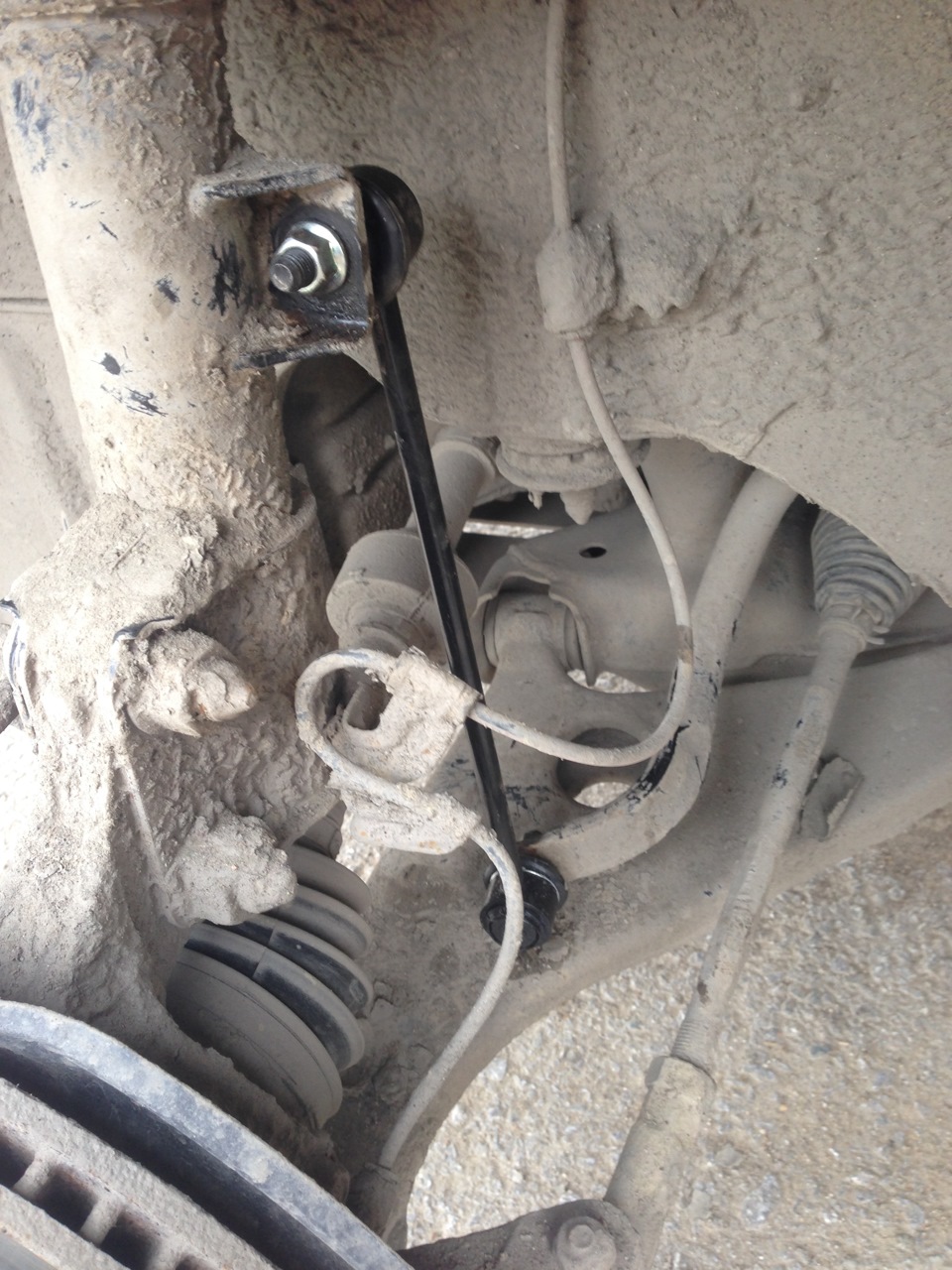

Передние линки открутились тоже нормально напомню в прошлый раз я пилих их болгаркой-)

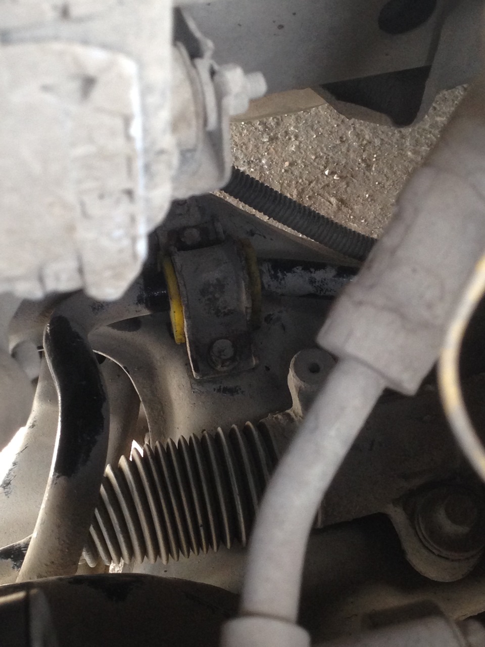

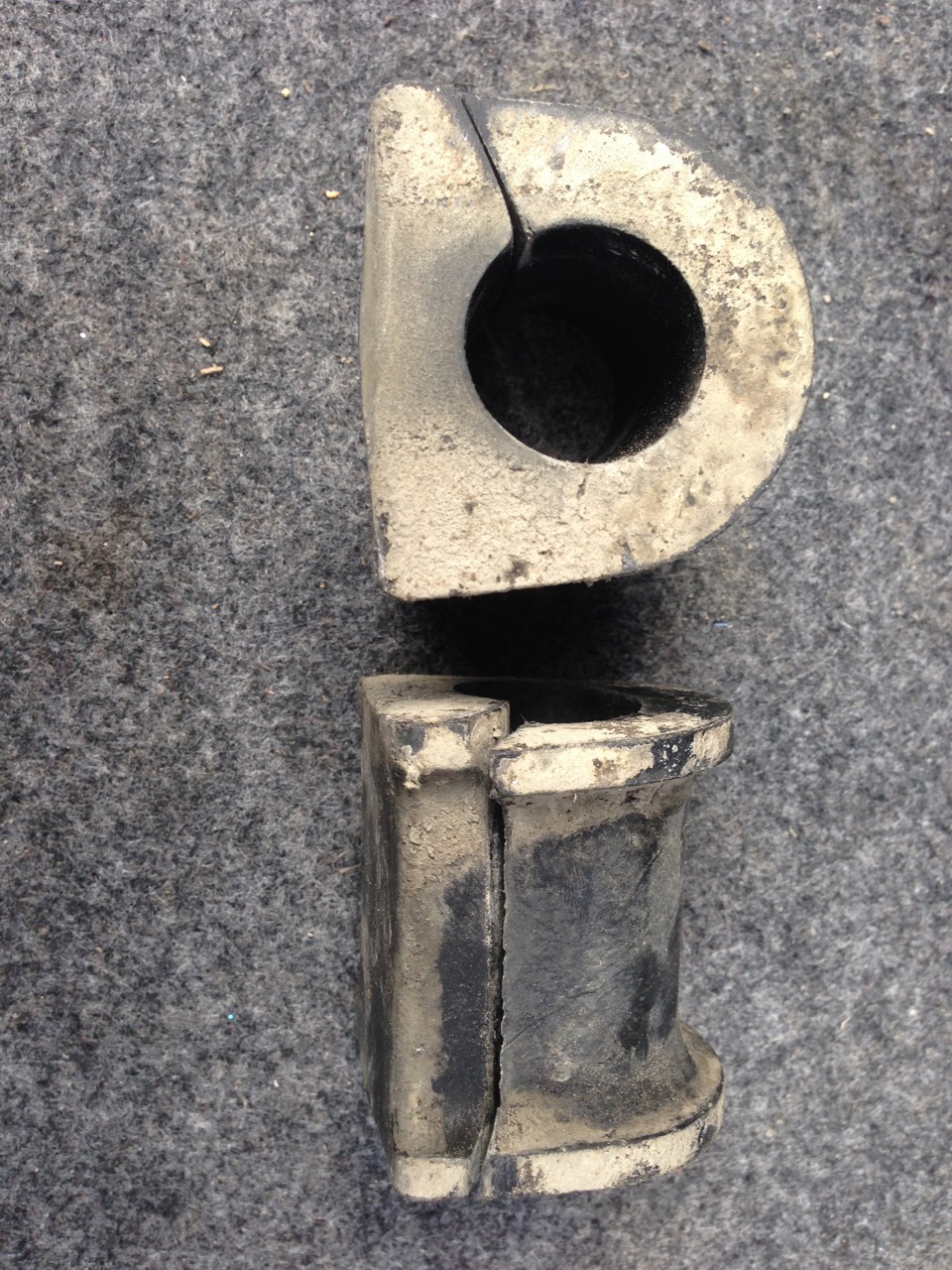

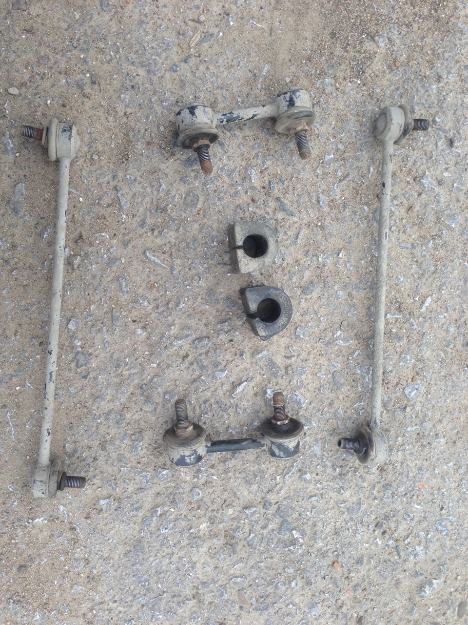

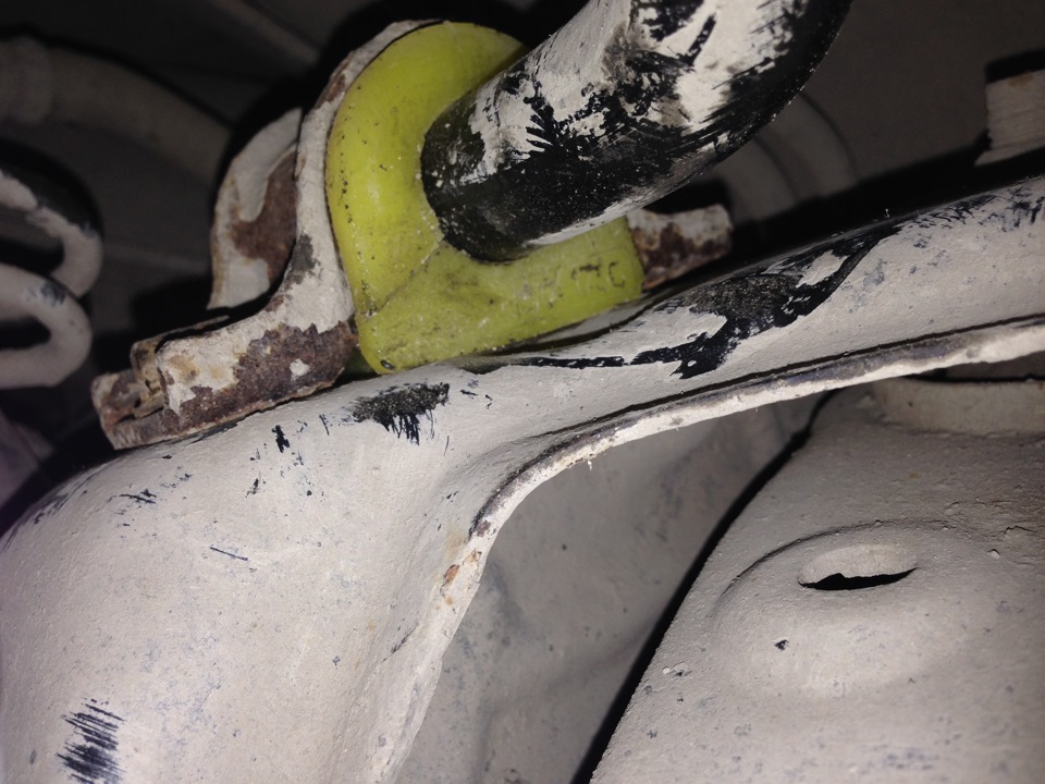

Парни мучались почти час еле еле открутили! Вот что я получил на руки:
Сфоткал как теперь стало!

3-Замена передних втулок в сервисе 1000р.

А у меня небыло никакой смазки в комплекте(((… . неужели контрофакт взял…
У меня только в одном пакетике была. Мне кажется кладут они на свое усмотрение эту смазку-) инструкция то хоть была?
Нет… просто сайлентблоки… (
А что за инструкция?
Странно-( у меня в каждом пакетике инструкция была с описанием как что делать где и как мазать. И что такое полиуретан.
