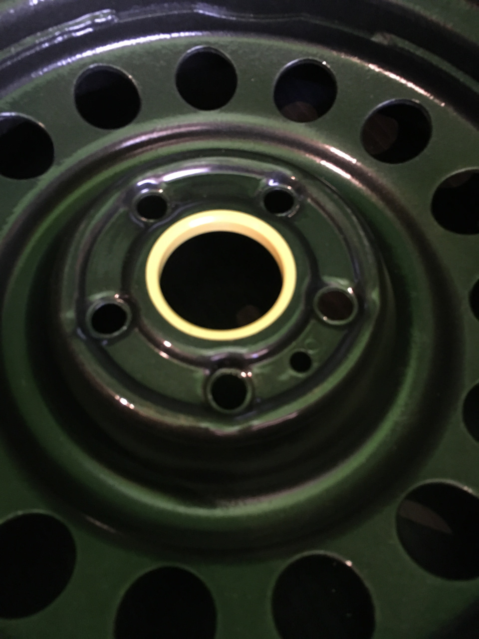

Куплены китайские шины 215/65 15, но китайцы меня надули, у них ширина 215, вот только не контакта с протектора, а общего бублика, а само пятно контатк как у 205 практически.
Диски Вольво штампоки, но они имеют большее ЦО, потому заказаны проставочные кольца.
