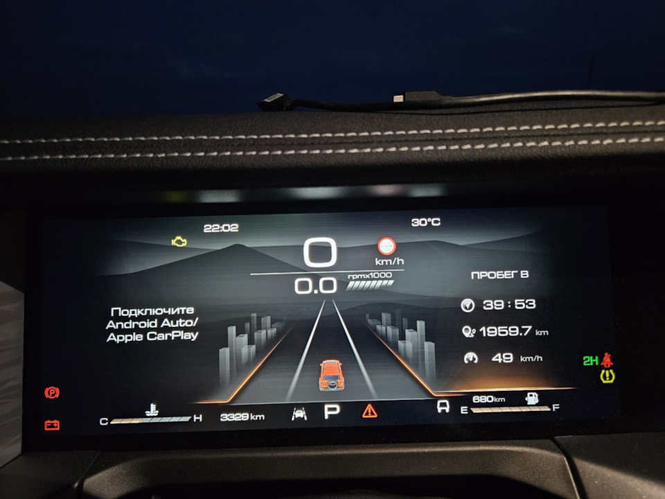

Почти 2 тыс км в сторону Казахстана. 85% трасса 100-110 кмч, 15% город и лёгкий бездор.
Резина Pirelli All Terrain Plus штатный размер. Загрузка суммарная 295 кг (все люди + груз).
Средний расход 11.2 л / 100 км.
Что дает автономность в 700 км на одном баке.
У меня есть плоская канистра на 15 л в боксе, добавляет ещё 130 км хода.

Почему-то думалось мне, что он больше кушает. Вполне норм! С момент записи почти год, как он вам за этот время? Что-то новых записей не появляется :(
Расход многоват для 2.0 турбо.
Вы расход по БК меняли судя по фото? Надо бы по чекам🤣
По чекам все сошлось.
Вполне адекватный расход для авто с такими характеристиками, я вот на кодиаке 2.0 stage 1 по трассе не вижу меньше 9 в городе 15 минимум, всё зависит от манеры езды 🤗 заглядываюсь на танк 300 👍

А вот если ехать 130 на круизе расход будет 14! На штатной АТ резине и с боксом!
Мне 130 кмч не зашло, шума существенно больше, борьбы тоже. Ну и по плохим дорогам не вариант.
