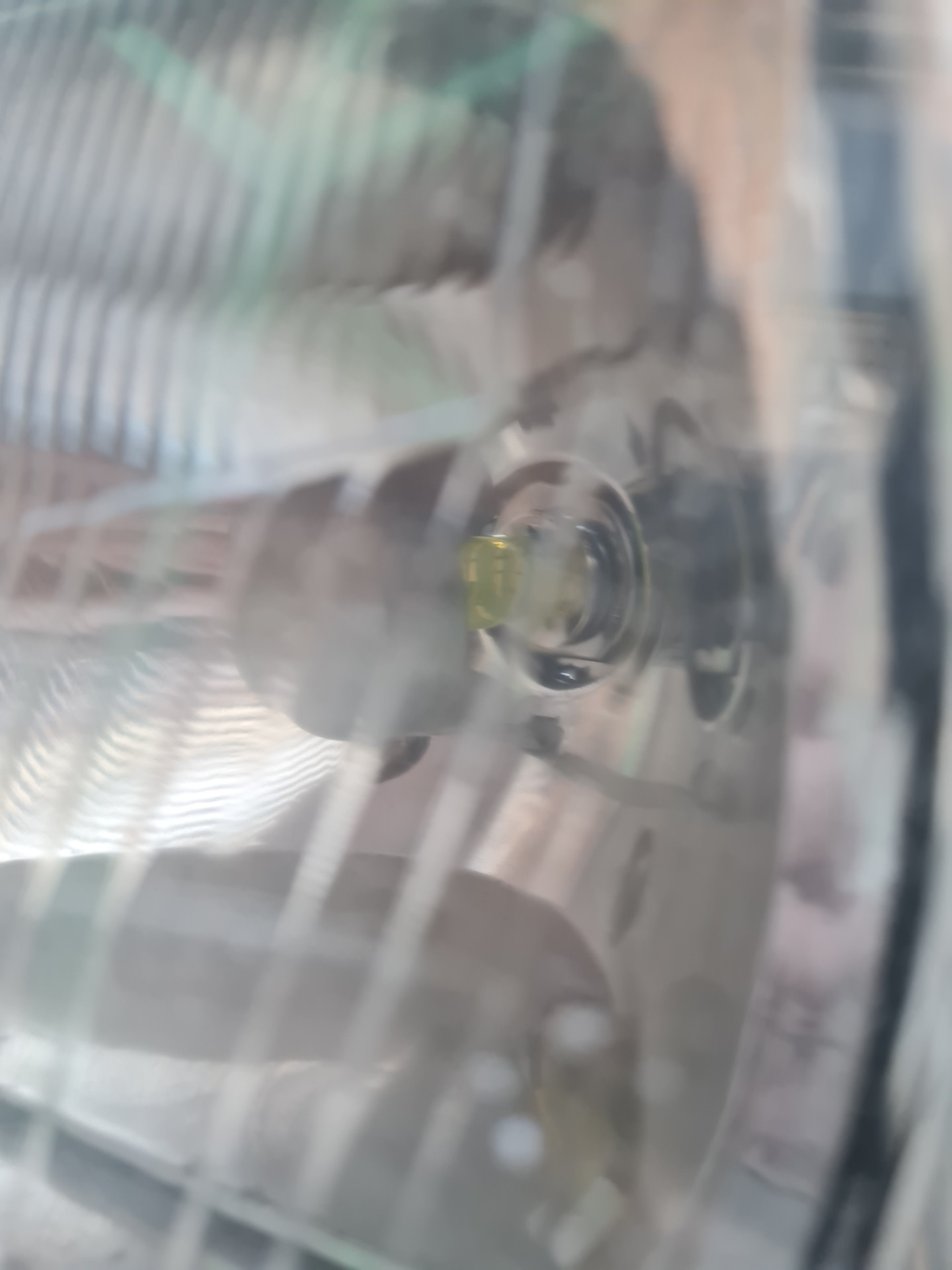

Отец подогнал мне свои старые лампочки с мотоцикла, потому что головной свет не поддаётся никакой критике. Жёлтые-жёлтые лампы, японские. Меняем, а для этого первым делом снимаем пластиковые крышечки с внутреней стороны подкапотной с фары. Достаём лампочки, отключаем
Меня встречает стандартная лампочка Osram, которая продаётся рублей по 200
Берём в руки обновку и устанавливаем
Теперь свет вот такой:
Не фоткал результат до, но стало реально лучше. Да и впринципе не вижу смысла фотографировать, всё равно камера преукрасит. Цветовой спектр ещё теплее, чем у прошлых ламп.
