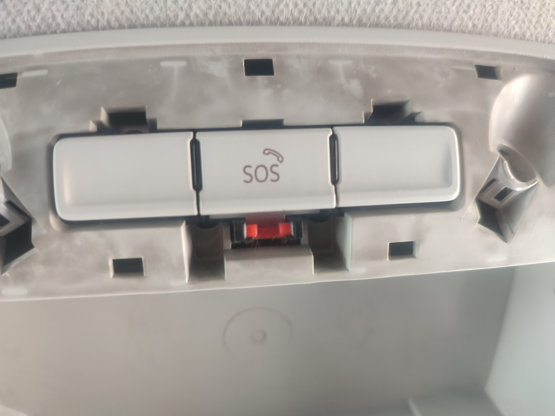

С момента покупки горит лампочка красным. Езжу каждый день, в том числе на трассе. В открытых местностях. Но никаких ошибок нет, мафон работает штатно, всё ок. Просто хотелось бы знать почему горит красным и как можно исправить ситуацию

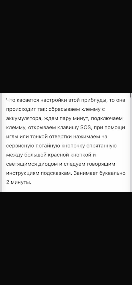

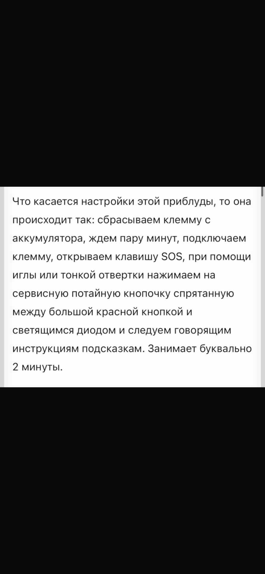

Его как то можно перезагрузить, не помню точно как (вроде бы при включенном зажигании нажать "sos" и удерживать несколько секунд) ну либо сдохла батарея глонасс, тем на драйве много почитайте.
Д уже всё облистал. 2 батареи ну или сам блок. Возможно нужно перезагрузить, но кнопку не нашел
Кнопка там, где лампочка горит у вас с ошибкой

На ней написано "Sos"
