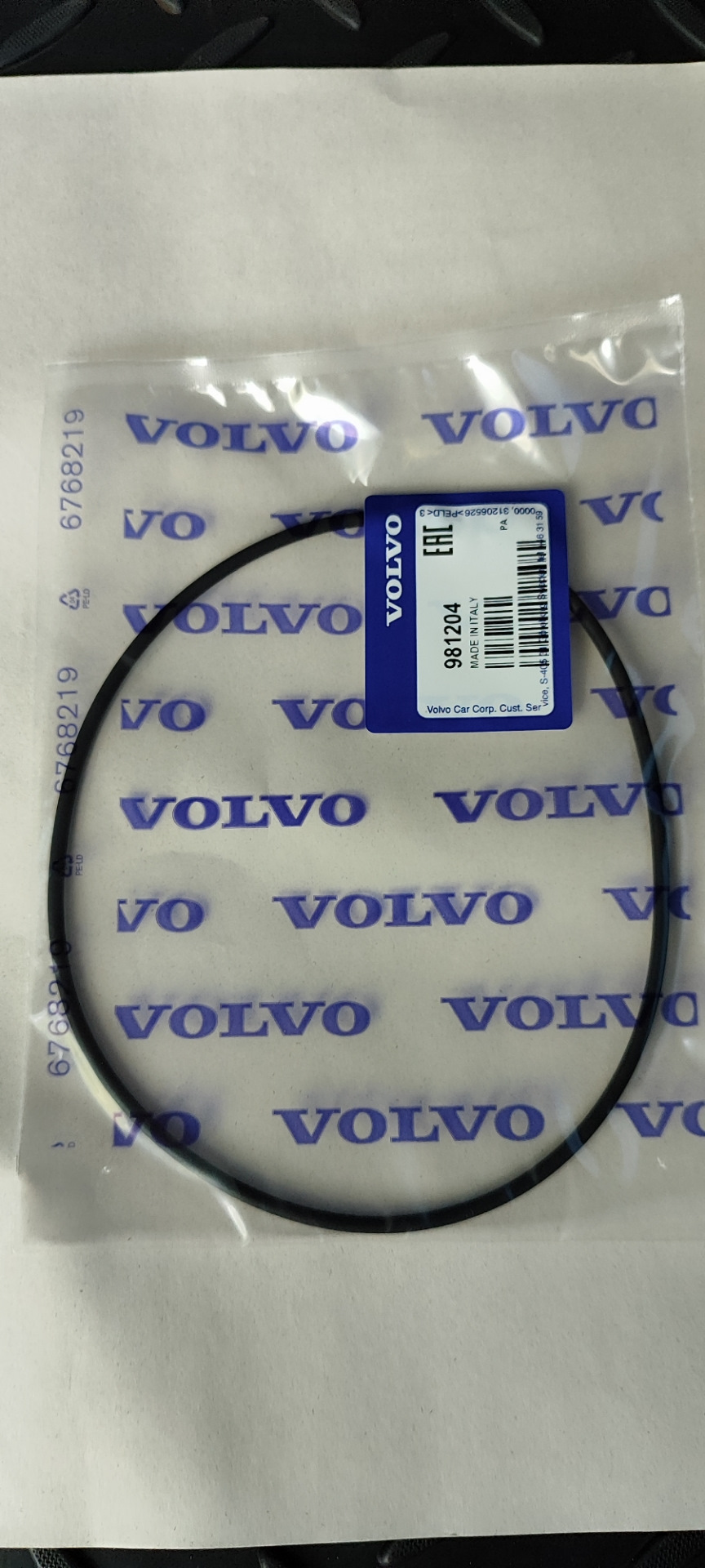

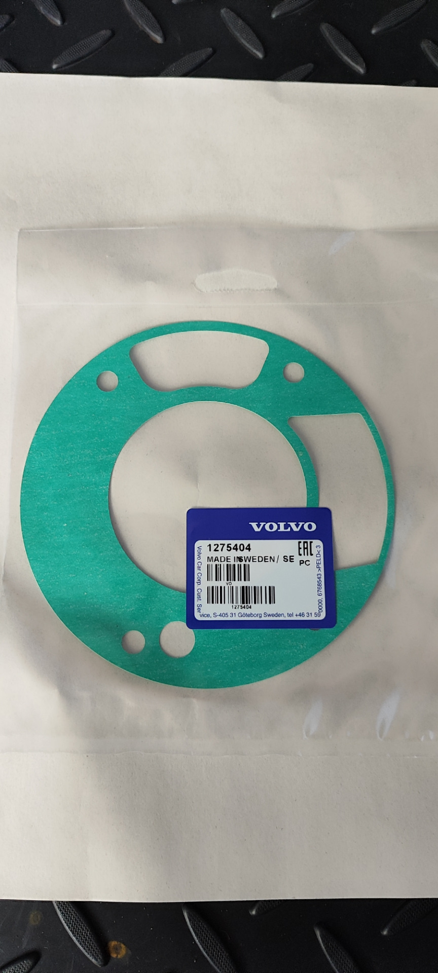

Как обычно я очень благодарен драйву, который меня всегда выручает с поиском запчастей. Оказывается, что нужен не только сальник, но и прокладка и уплотнительная резинка масляного насоса. Есть специальные оригинальный набор для масляного насоса, скажу сразу, комплект брать выгоднее, чем по отдельности.
Вот сам ремкомплект:
Состав рем комплекта:
Сальник коленвала
Прокладка масляного насоса
Уплотнительное кольцо

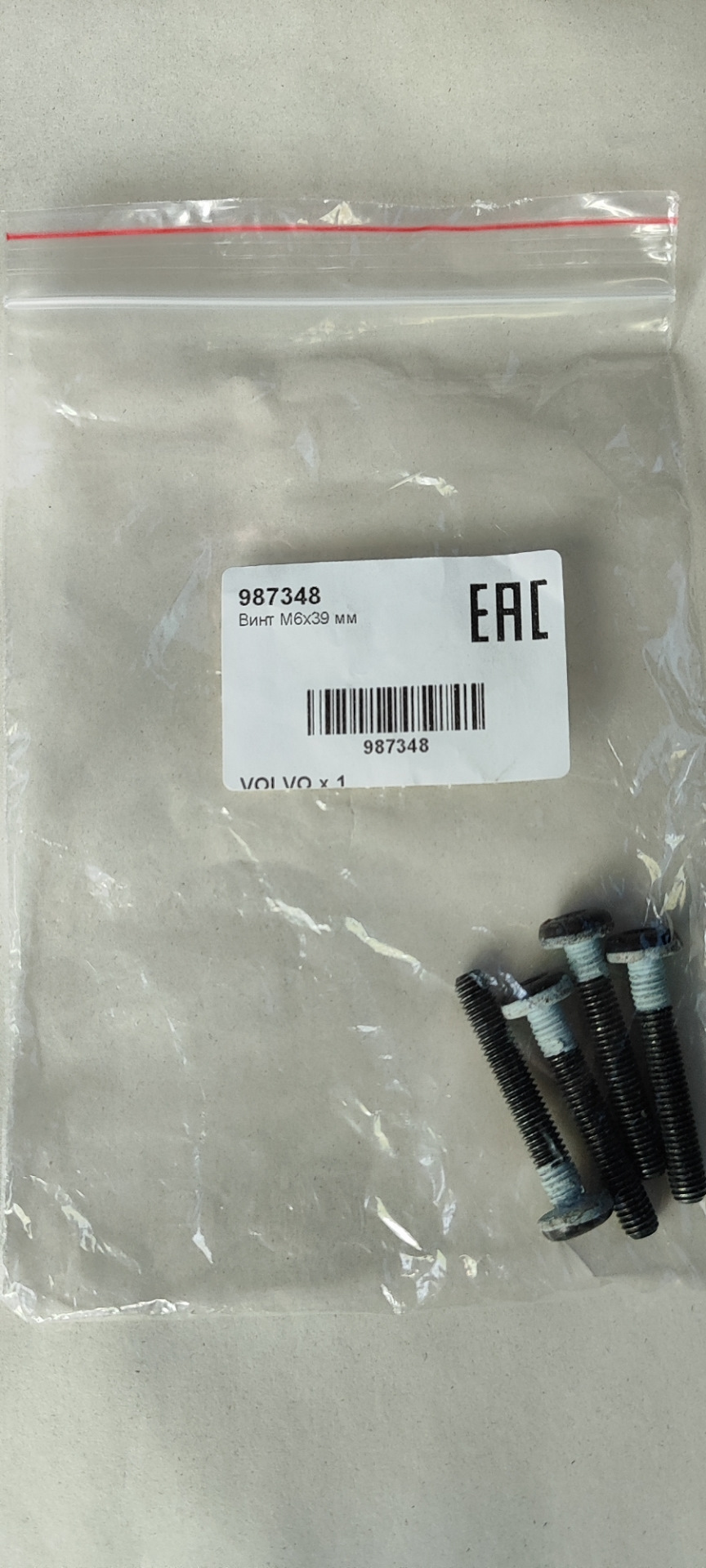

Так же были приобретены болты крепления масляного насоса, их рекомендуется менять, так как на них есть что-то типо герметика или фиксатора резьбы, нужно 4 шт.
