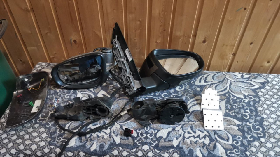

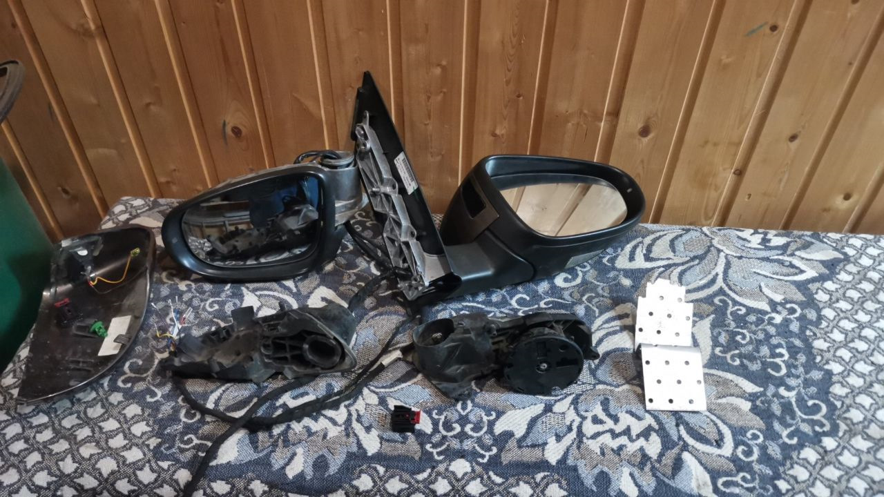

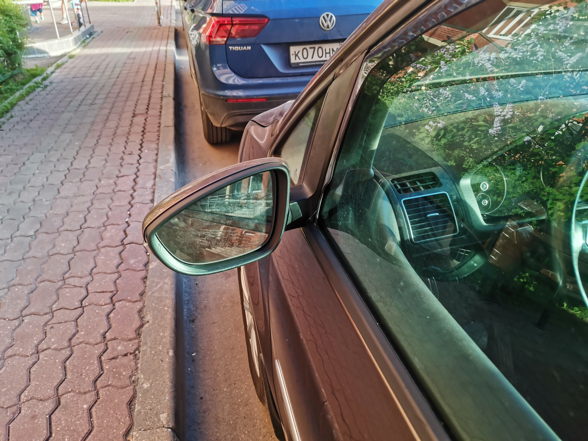

В общем поддался общему настрою и поставил зеркала от пассата СС. Отчетов тут много. Основные моменты, это снять зеркало с кронштейна, там нужно нажать и повернуть (пружина тугая, поэтому нужны приспособы), ну и поработать дремелем на лапухах пассата, т.к. стопор у нас как-то по другому стоит. И конечно покрасить лопухи в цвет своей машины. Я поставил японские зеркала (праворукие, полные, т.е. есть все что может-быть в таких зеркалах, кроме фотохрома в левом). Сразу скажу, у меня уже стояли полные зеркала турановские, поэтому дверные блоки остались мои.

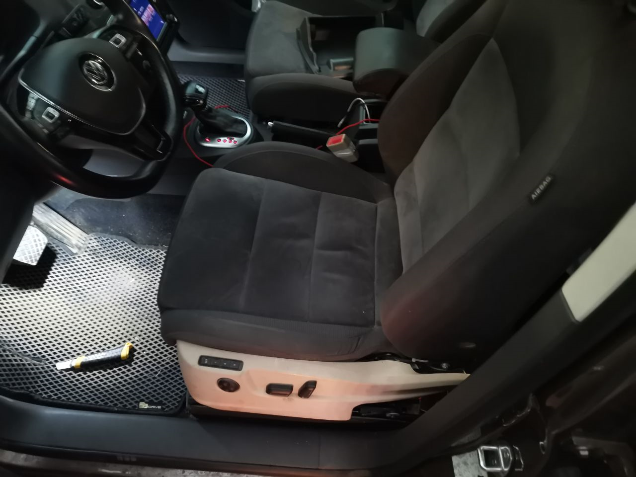

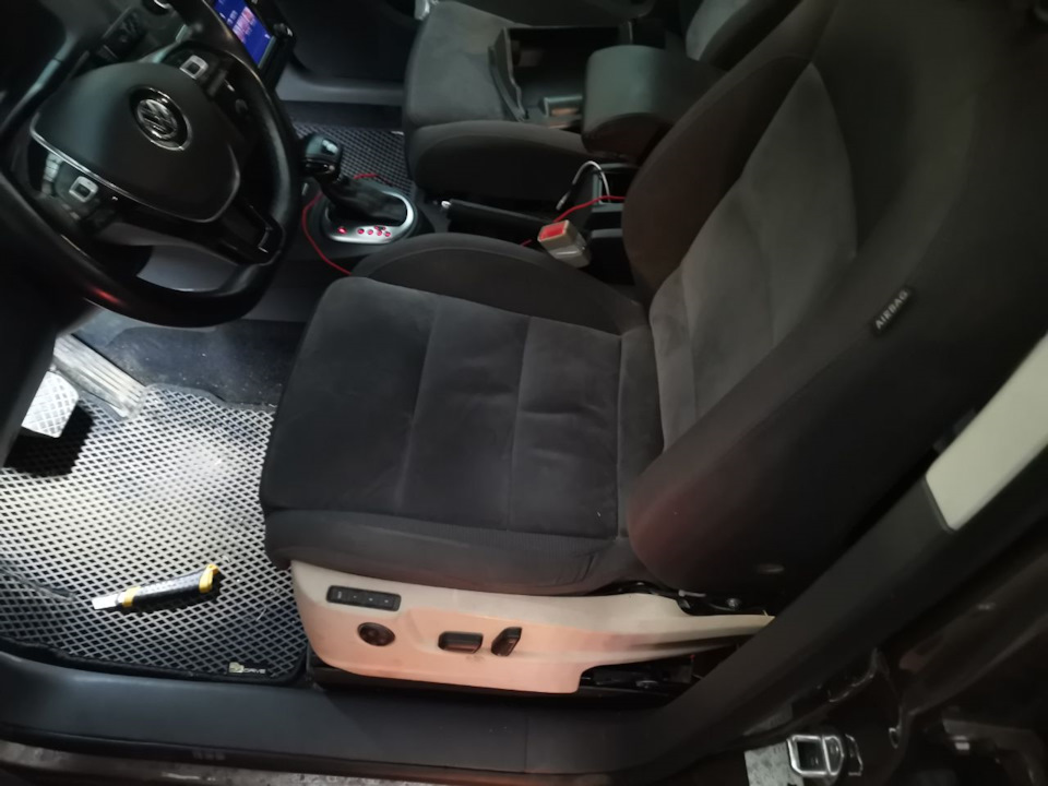

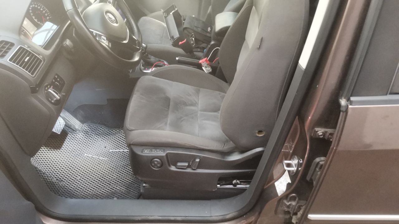

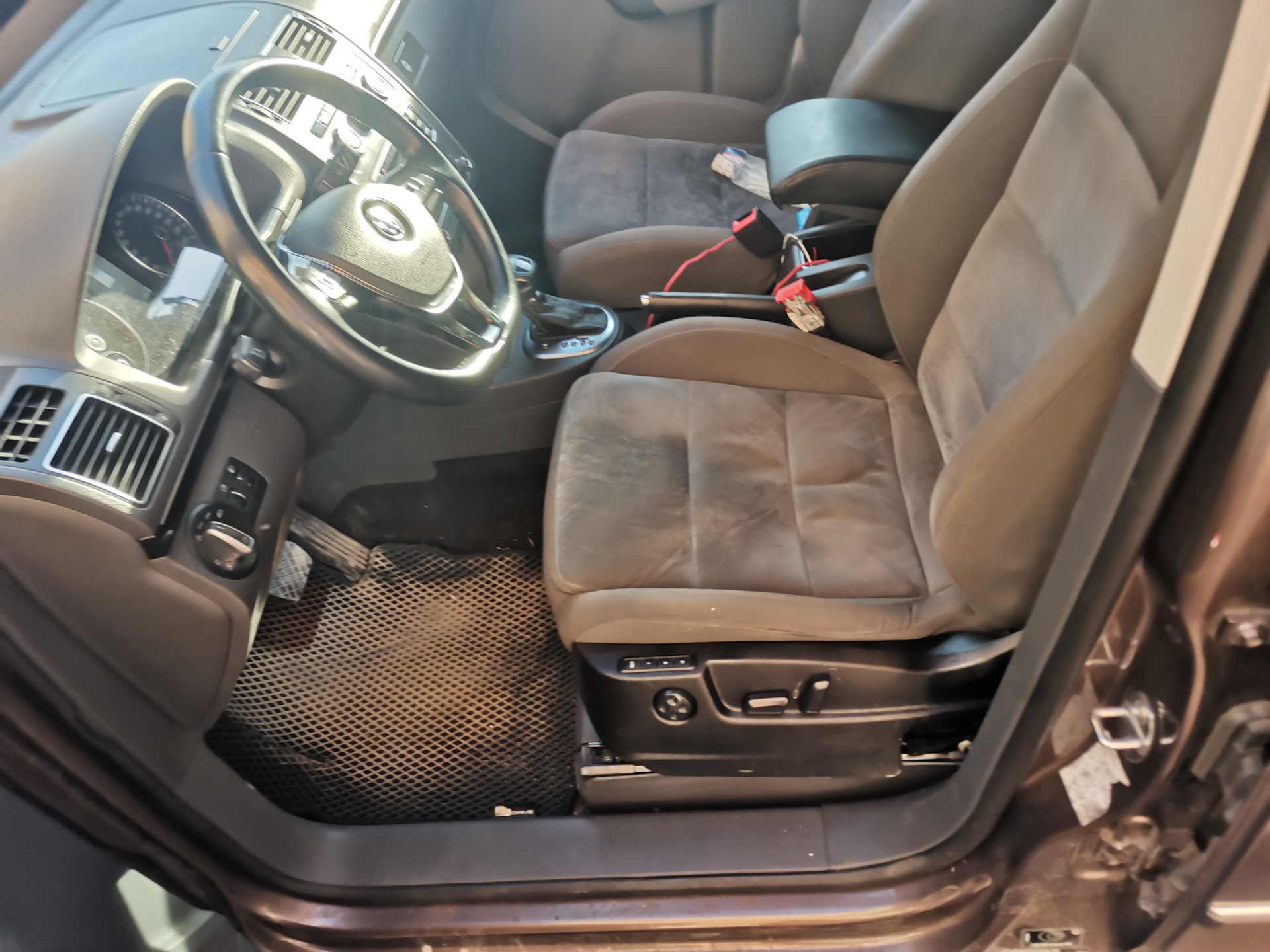

Теперь т.к. зеркала оба с памятью, то почему не поставить сиденье с памятью, чтобы кнопочку нажал, сиденье и зеркала встали, села жена, кнопочку нажала (или открыла свои ключом) сиденье и зеркала встали по ее настойкам.

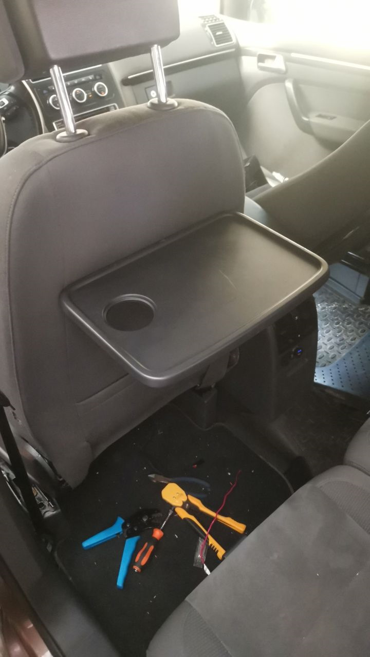

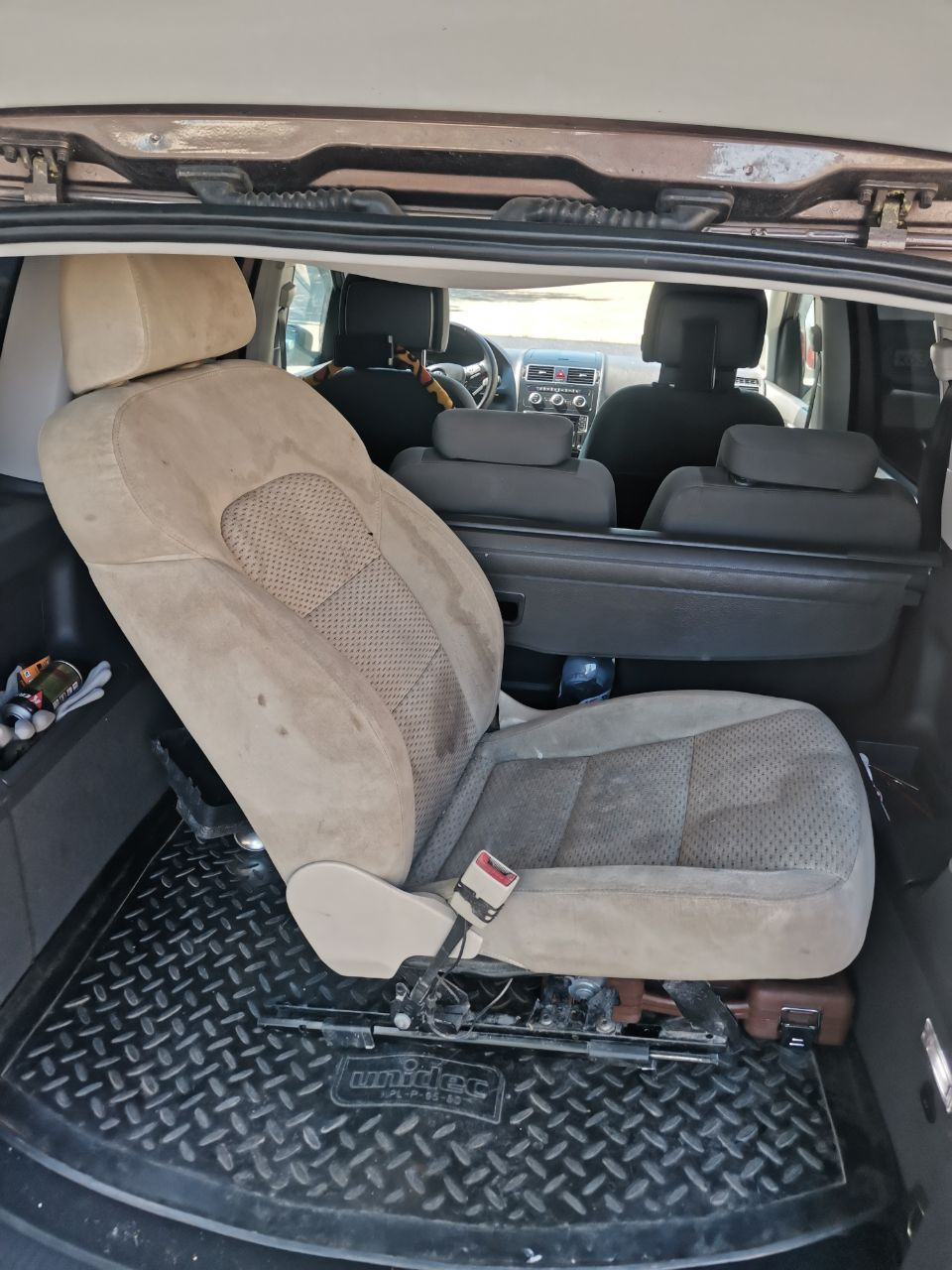

Мониторил драйв, сошелся на том, что лучше всего поставить сиденье от шкоды суперб 2. Нашел, купил, за один день поставил. От шкоды взял только каркас, обшивку свою поставил. По подключению там все просто, нужно просто протянуть плюс 4 мм, и минус 4 мм, и кан шину. Плюс посадить на термопредохранитель. С другой стороны, можно было поставить от шкоды как есть, просто найти в хорошем состоянии дороговато. Те кто говорит что каркасы одинаковые, не совсем правы, отличия есть, поэтому смекалка пригождалась часто)).
Итог, все работает. Что имеем:
— память сидений и зеркал;
— при открытии дверей, сиденье отъезжает, а как включаешь зажигание, становится как надо.
— в отличии от турановских, нижняя сидушка регулируется (можно поднять выше переднюю часть).
— поясничная подпорка регулируется, выше ниже, сильнее слабее (у турана я ее вообще не понимал).

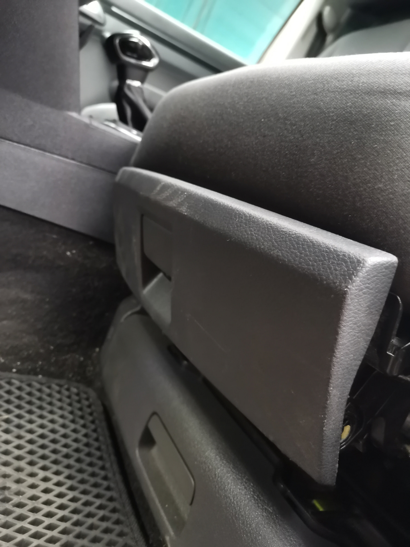

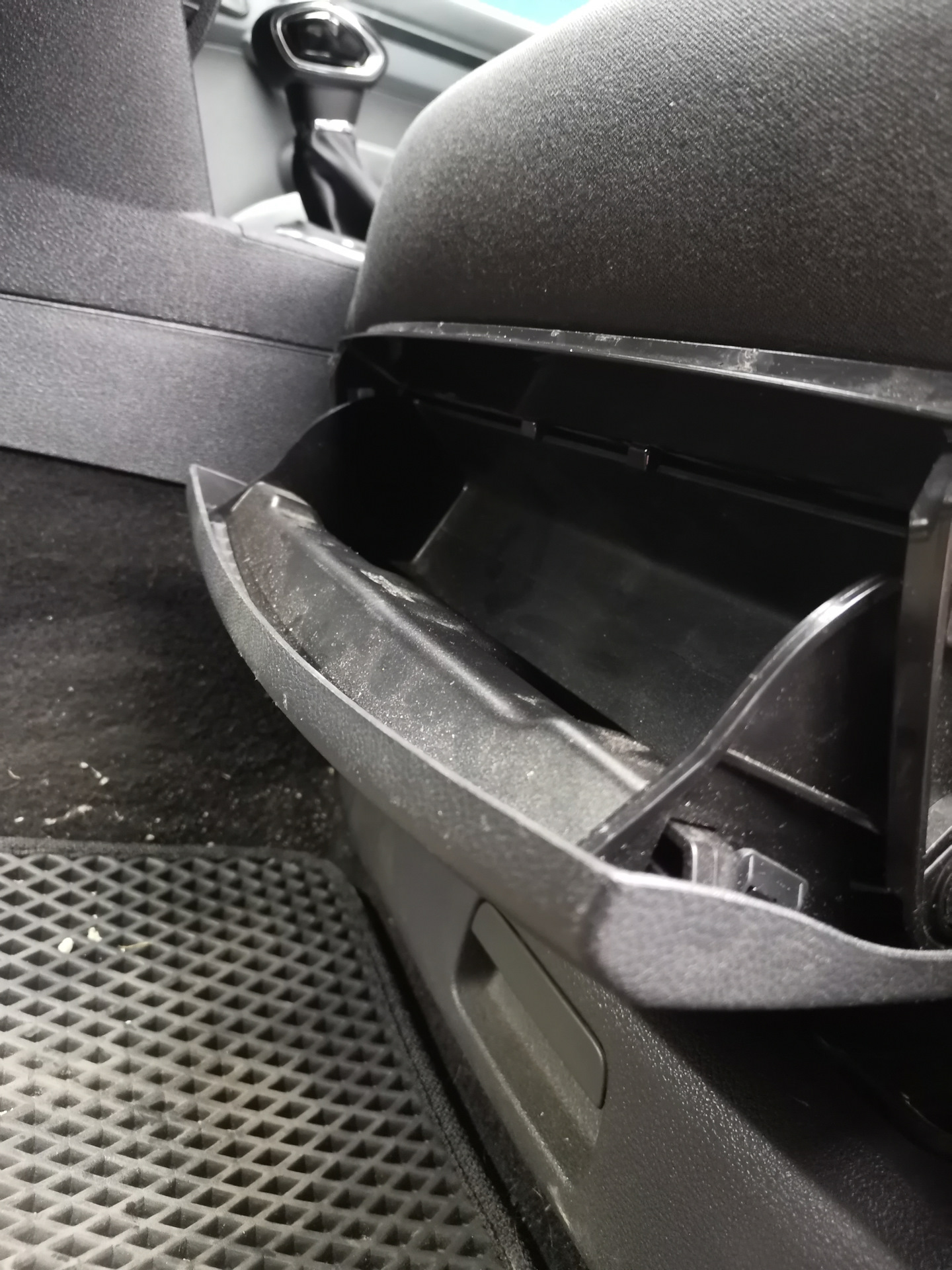

В связи с этой установкой пришлось пожертвовать выдвижным ящиком (теперь там блок управления и моторчики). Но взяв идею у duha59 поставил ящик от туарега или Ауди. Встал как родной.
Наконец-то нашел левый зеркальный элемент с фотохромом. Теперь можно сказать проект закончен. Все работает, двигается, лампочки горят, зеркала затемняются.

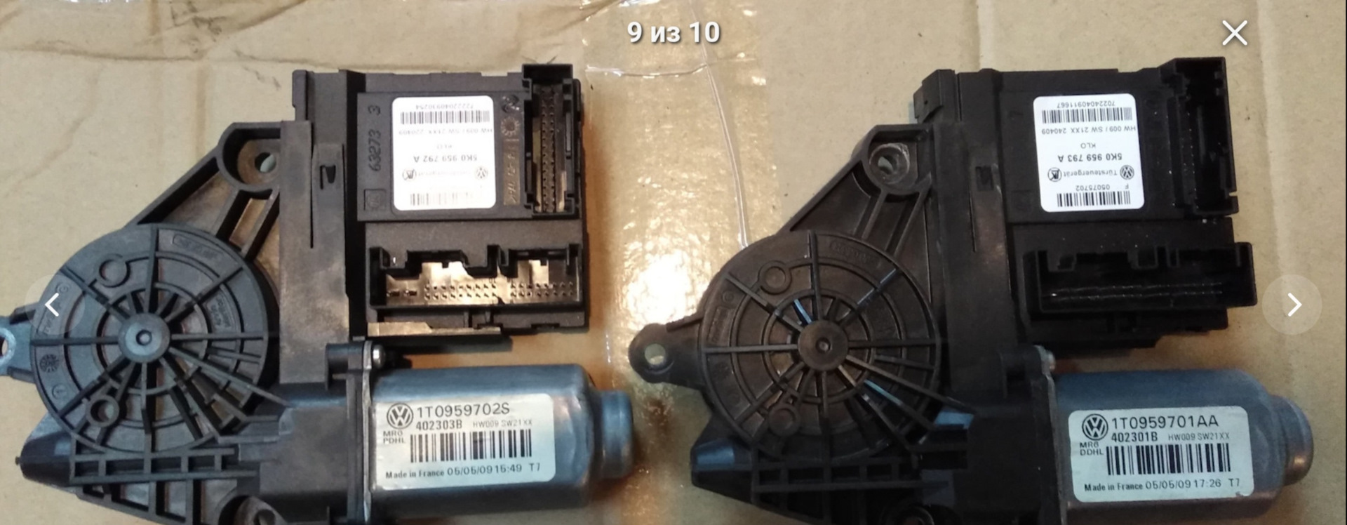

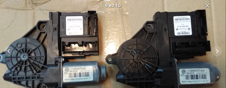

Привет. А не подскажешь номера моторов стеклоподъёмников какие у тебя?
Именно номера моторов или блоков управления?
Блоки
Фото не мое, но такие.
Понял спасибо
Но должны понимать, блоки для Турана, нужны именно от Турана, иначе будут работать не пойми как)
Те которые на фото не от турана?
Да, но такие же блоки и на шкодах, номера такие же
И как понять от Турана блоки или от шкоды?
Никак, честность продавца, если знает, но есть люди которые могут сделать, мои блоки к примеру от праворукого вроде гольфа.
Понятно. Будем искать
А сами зеркальные элементы у пассата б7 и Турана разные?
Разные
Тогда получается замены корпусов целиком на пассатовские.

Привет. Подскажи по зеркала . Сейчас очень много на Авито с япы или Англии этих зеркал. Переделывал зеркала на Европу?
А что значит переделать на Европу? Если брать праворукие, то ничего переделывать не надо в моем случае, кронштейны я свои оставлял. По поводу зеркальных элементов тут каждый сам решает.
Ааааа ты ноги свои оставил. Тогда понятно.
Подскажи а сколько пинов на зеркалах должно быть чтоб складывались?
правое обычно идет с 13 пинами (с памятью), левое вроде 11 или даже 9 бывают (в зависимости от комплектации зеркала).
