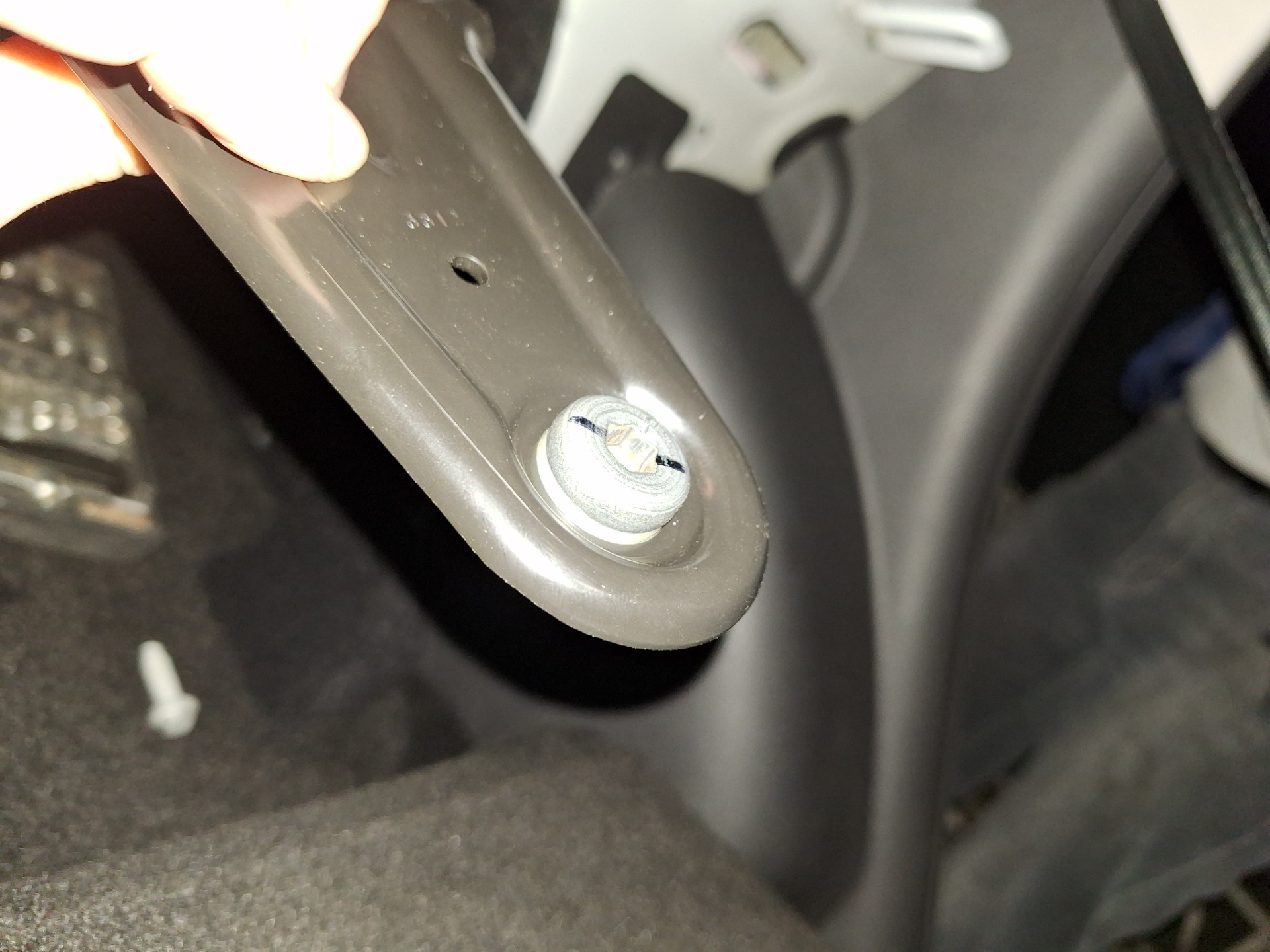

По поводу дребезга крепления ремня безопасности я писал в предыдущей записи, в этой же продолжим разбор полетов.

Под пластиком дверной карты начал слегка стучать по металлу двери и сразу понял в чем было дело, направляющая ЭСП была раскручена, из-за чего был сильный металлический дребезг при езде по неровностям и прослушивании музыки.
Закрутил, все, тишина, но только в двери)

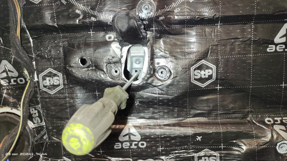

Но и это ещё не всё!) следующим бесячим моментом стали скрипящие ЭСП передних дверей. Не долго думая разобрал водительскую дверь ( на ней скрипели сильнее всего), отрегулировать направляющие, все хорошо, не скрипит, собираю, делаю три движения стеклоподъёмника вверх и вниз — все возвращается на исходную, с4к@, этот скрип очень сильно выбесил, с таким я даже на той же 11 не сталкивался, там эсп работали безупречно. Тут же ни регулировка, ни солидол ни wd-шка не помогли, поскольку люфт наблюдается в пластиковой ответной части направляющей ЭСП

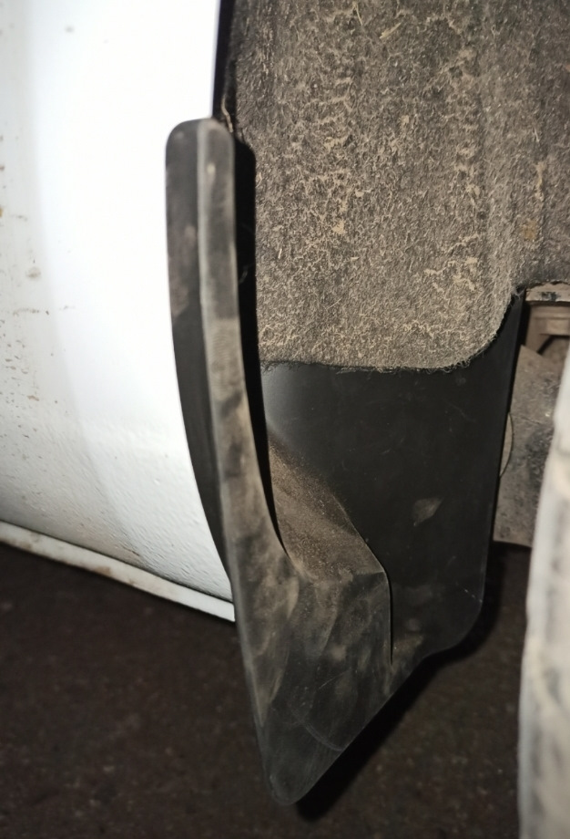

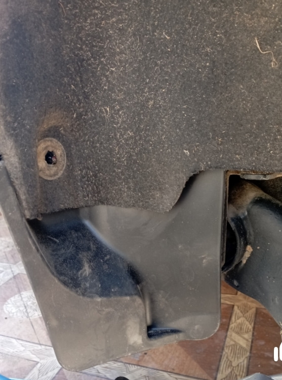

Оснастил авто задними брызговиками, с ними вид как по мне более завершенный, да и на бампер лететь всякого разного будет меньше. Заказывал их на озоне, стали не плохо, но и не хорошо, это реплика, советую переплатить за оригинал, поскольку прилегание и удобство установки там будет лучше

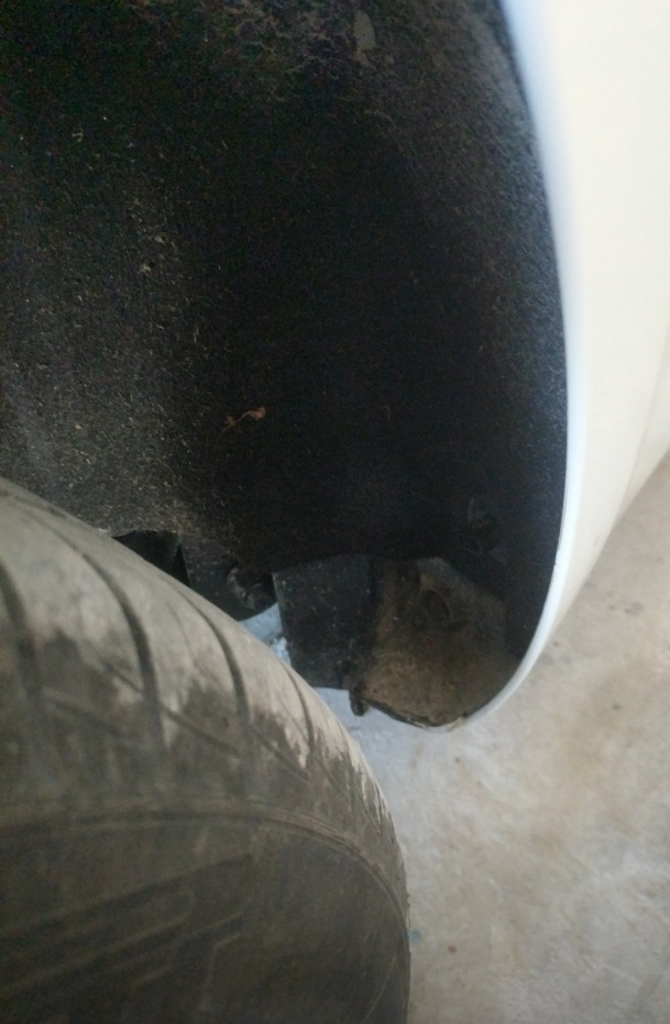

Еще поставь брызговики на внутренней подкрылок заднего крыла на озоне покупал за 700 р. Там грязь собирается. У меня веста св (комфорт24) робот, полет нормальный! Всем удачи.
Приветствую, ссылку дай на девайс
Брал на озоне сейчас нет в продаже.
SergeiC575MT
Вот нашёл на озоне другие.ozon.ru/t/1MVzk56
Спасибо за информацию
Пожалуйста! Вот фото что покупал.

Со скрипом я, вероятно, разобрался. Почти 3 года меня мучал этот треск в правой двери, треск как от прогревающейся панели в старом авто, только у меня этот треск постоянный на неровностях, а дороги у нас на 100% состоят из них.
Рассказываю. Ослабляешь винты крепления и как бы проворачиваешь эти крепления, поддевая снизу отверткой. Переднее крепление по часовой, заднее против. И стекло не надо до упора в них утапливать, приподними немного, примерно на 5мм. Мне помогло, трещало просто невыносимо временами.

Если ещё не сделали, то разбирайте двери, отрывайте заводскую вибру. Немного грустите из-за обнаруженного под ней голого металла и ржавчины. Затем берете скотчбрайт, шуршите им. Потом обезжиривайте. Потом кислотник, потом акрилл. Потом нормальная вибра, хорошо прикатывайте.
Уже все сделал, но заводскую вибру не открывал, т.к уверен что под ней нет ржи, поскольку машину покупал в сухой сезон и до сезона дождей все прикатил как надо и укрыл сверху на местах прилегания нормальной виброй, посмотрим на дистанции, что из этого выйдет)
Ну, желаю, чтобы вам повезло! Но залезть в дверь, и оставить сомнительную вибру — кмк не лучший выбор)
Хотя в далёком 2008 году на калине тоже не снимал, а когда через 3 года залез — рда была только под одной из них.
3lt

Разве есть оригинальные задние брызговики на весту? На каких комплектациях они с завода идут? Прикупил бы…
Честно говоря сам не видел, но товарищи с работы уверял, что у него стоят заводские задние брызговики (у него sw дорест)
Уже вторая дорест веста в максимальной комплектации — брызговиков задних нет. Завод с брызговиками весты не выпускает, интересовался темой. А товарищу в салоне, перед продажей, установили.
Значит оно так)
Kolyan60
8460056879, артикул оригинальных, но это на ng.
Kolyan60
www.ozon.ru/product/bryzg…=1&avte=2&avts=1724749399
Держи, бро. Если не купил ещё. Встали идеально. Достаточно широкие и эластичные. Это ng.
