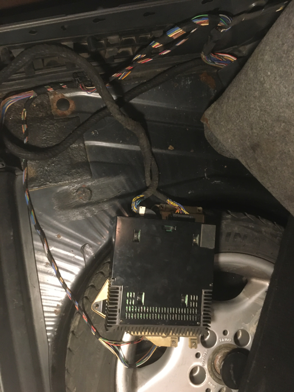

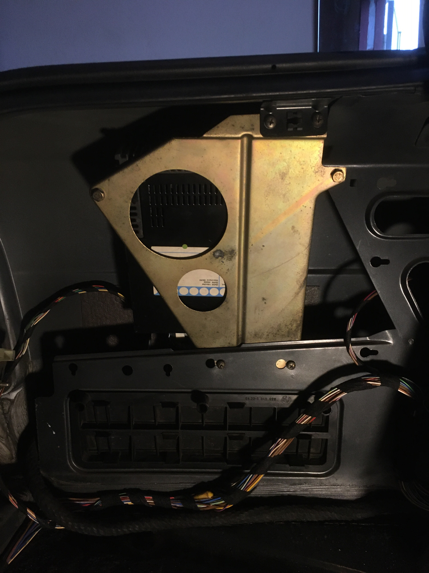

Первая — это усилитель системы HiFi. Т.к. недавно приобрёл для него кронштейн, то можно уже поставить на место. Перед этим решил его открыть, продуть, глянуть что там да как.
На мой любительский взгляд, ничего криминального на плате и компонентах не обнаружил. Поэтому закрыл, протёр и пошёл ставить. Кронштейн крепится к усилителю с помощью 3-х болтов M6X12.
Благо все нужные болтики и винтики я снял вместе с кронштейном на разборке. Поэтому искать не пришлось. Далее отключил фишку возле блоков под диваном, чтобы не было питания при подключении. Потом подключил сам усилитель к аудио косе.
Ну и далее установка внутри заднего крыла. Долго не мог понять что да как, пока не глянул схему. Всё встало на свои места! Крепится 4-мя винтами ST4,8X13-Z1 к листовым гайкам на кронштейне.
Уложил жгуты и на этом пока всё.
