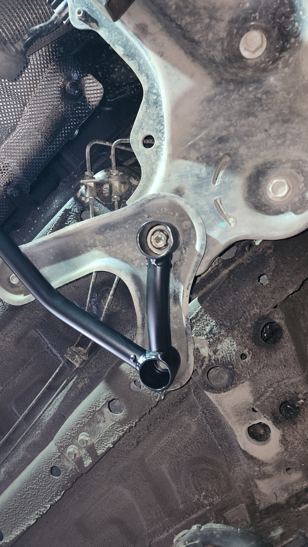

Установка была волнительная, в моем надеюсь случае🤨А именно для установки распорки нужно открутить 4 болта основной подрамника и боковой от усилителя!
3 болта на изи👍
НО 1 по правой стороне я откручивал воротком с такими звуками и мольбами о том чтоб он не сломался, минут 20!
Болты сухие и очень длинные, просто жесть…слов нет!
Хозяин сервиса где арендовал место сказал, хорошо что ты это сейчас открутил😅потом это просто облом болта(наверное 1 зима)

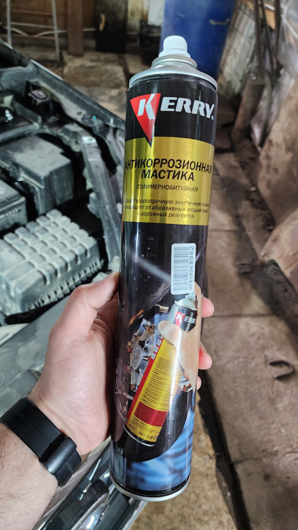

Но все открутил, установил и обработал антикором👍
Болты смазал литолом без фанатизма!

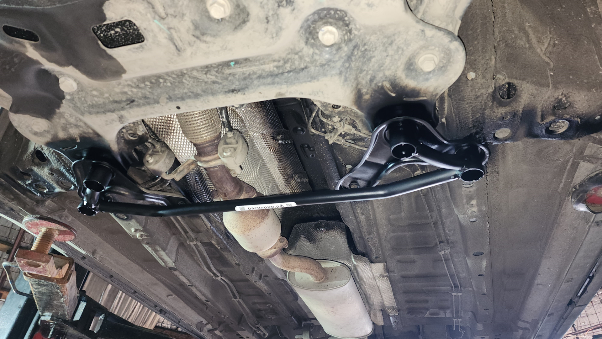

Вот только смотрю на фото смысла в нижней распорке не вижу, нижние рычаги работают с подрамником, а эта поперечина только ее дублирует, или я что-то не углядел?
Больше точек опоры(как я понимаю)
И наверное на кручение))одним словом распорка😅Я поставил сожаления нет👍
Вот я и нашёл сомнения в нижней распорки, но тем не менее ты их поставил, и тебе понравилось. Щас вижу сомнения в задних…) думаю эффект будет тот же)
С тех пор я залезал под машину, смотрел и представлял какие нагрузки приходят на узел. В целом есть понимание, как оно работает.
Возможно, ты с задними то же так де будет.)
