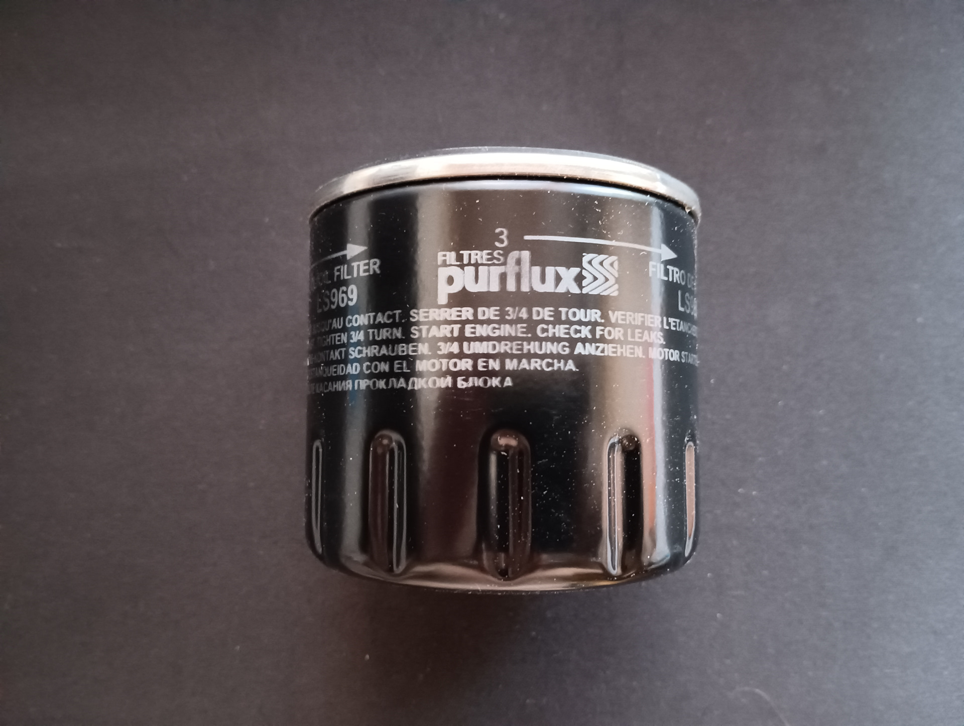

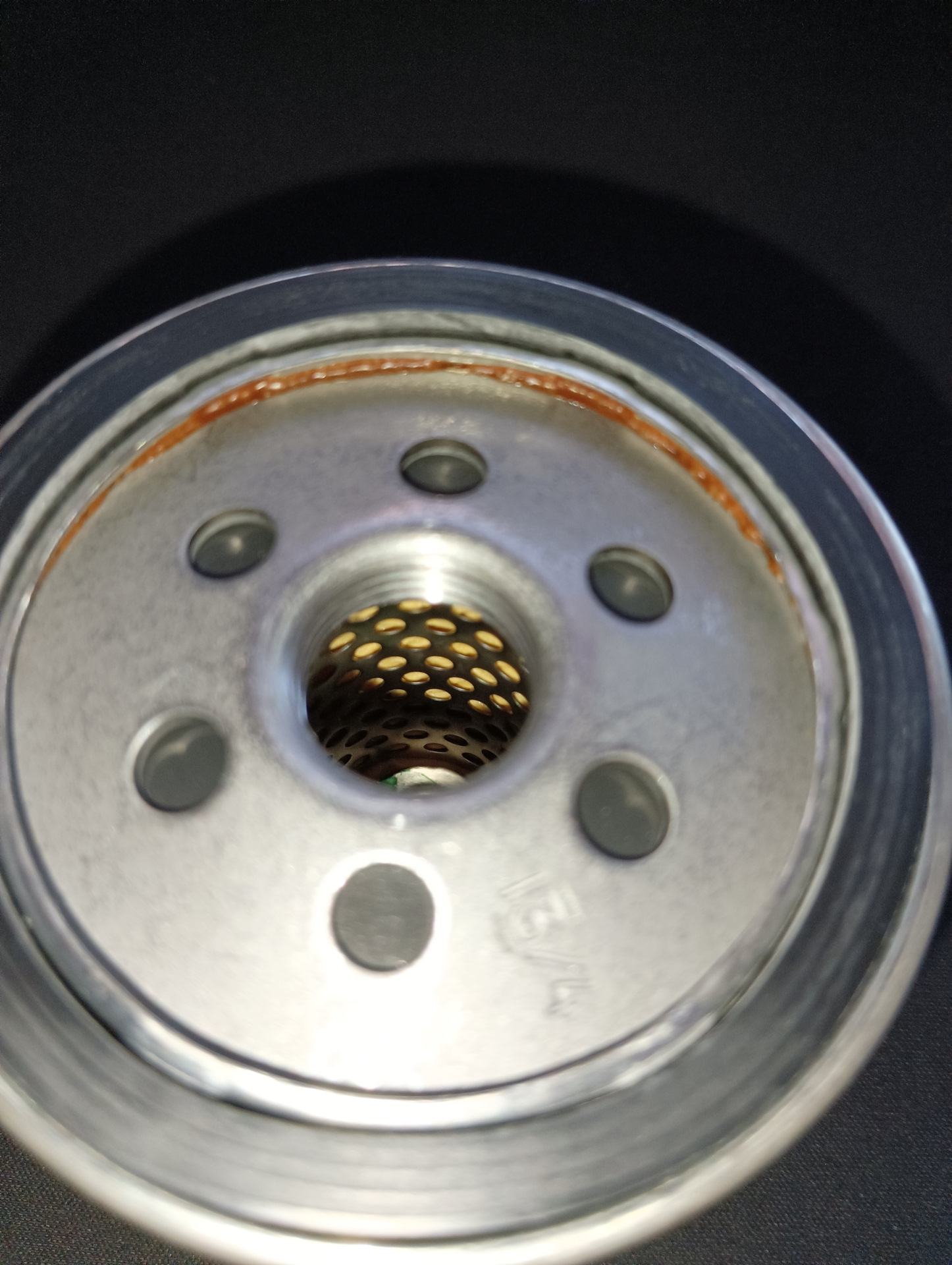

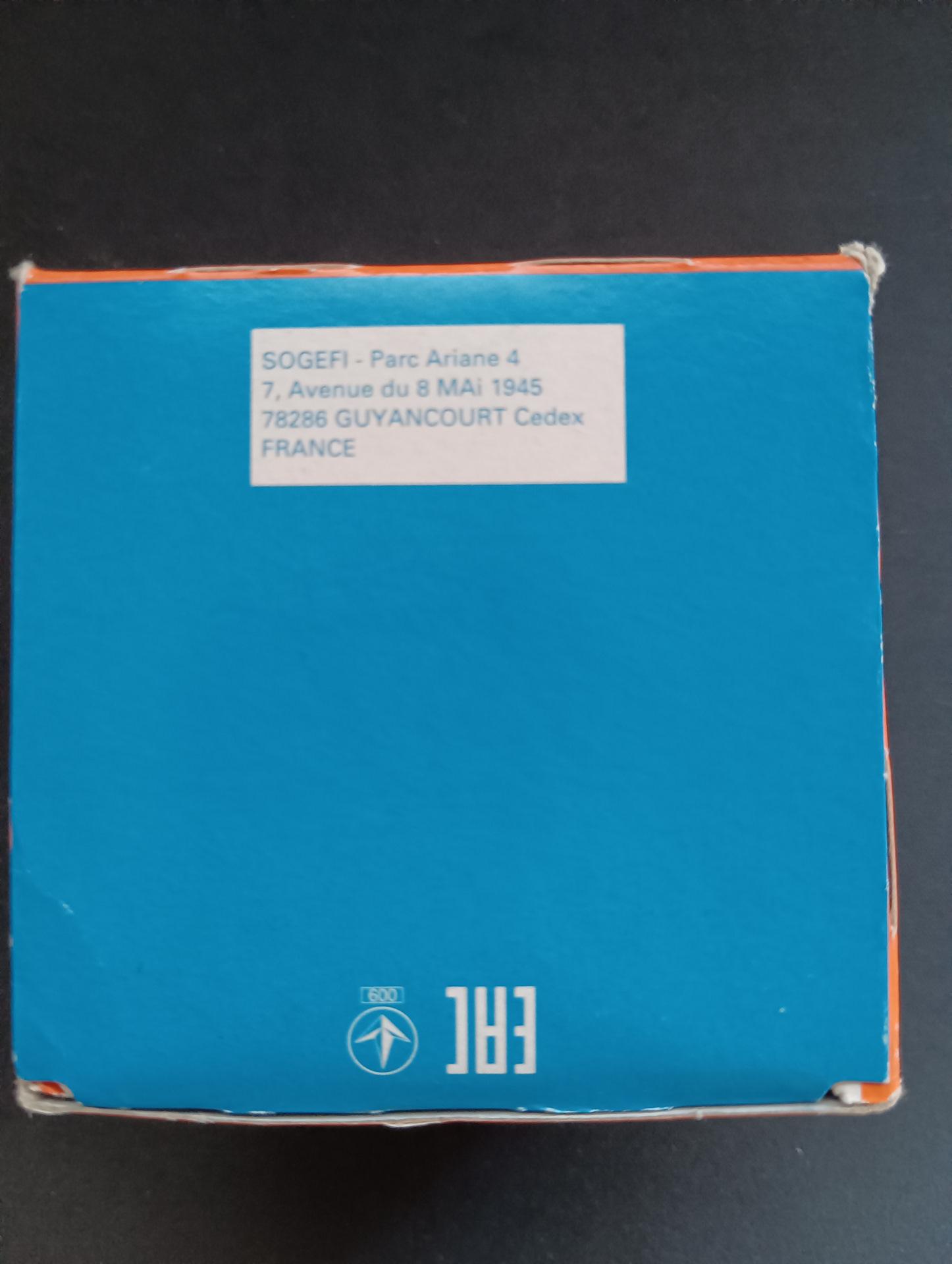

Масляный фильтр: PURFLUX LS969 — 620 руб (июль 2023)

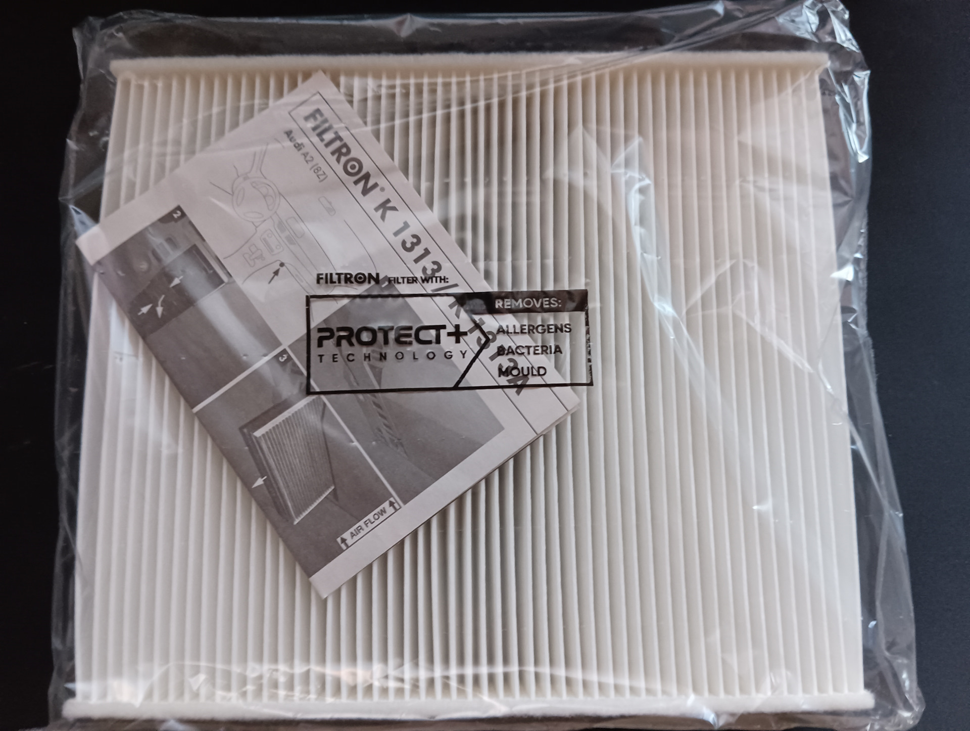

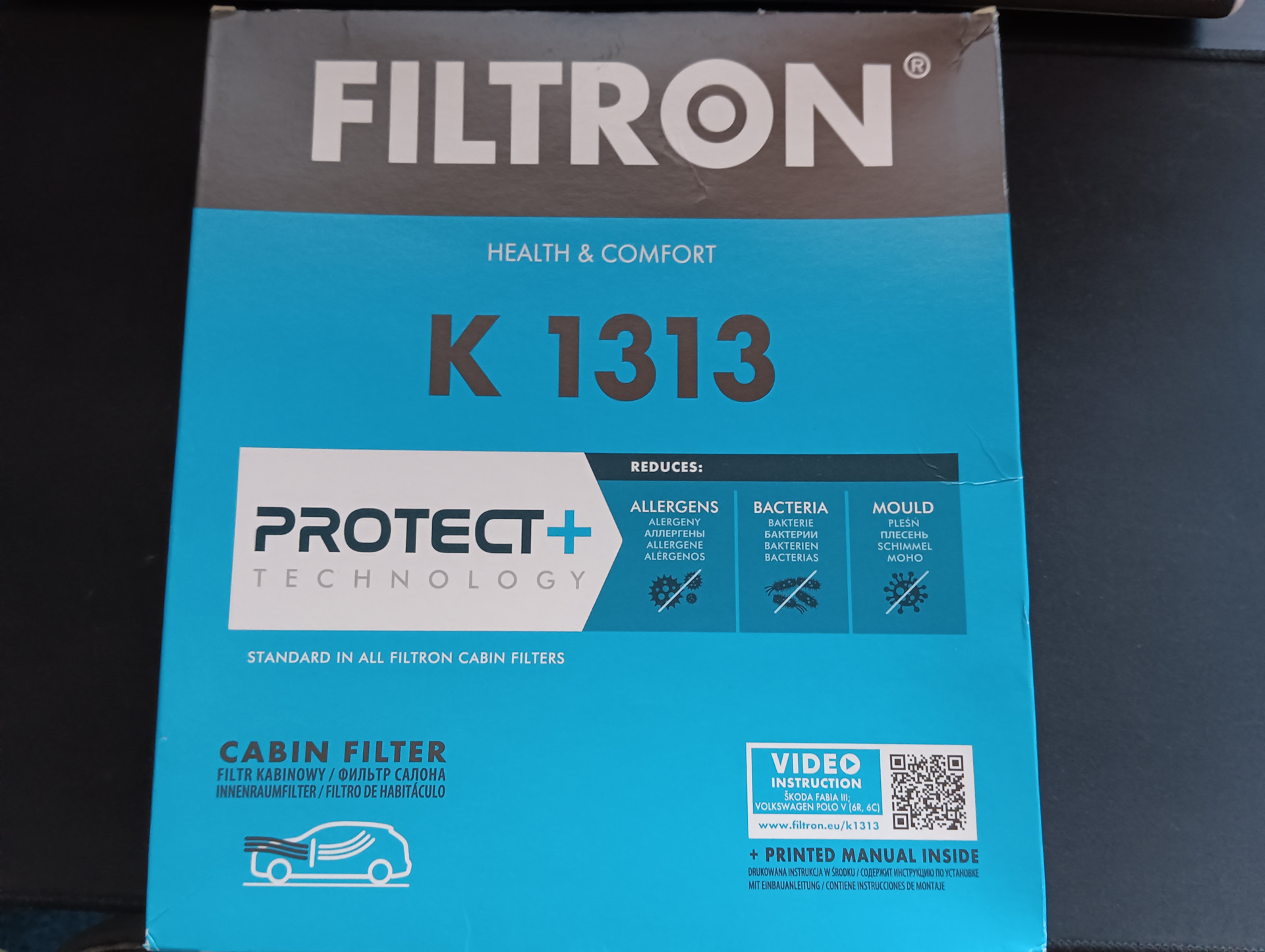

Фильтр салона: Filtron K1313 — 315 руб (июль 2023)

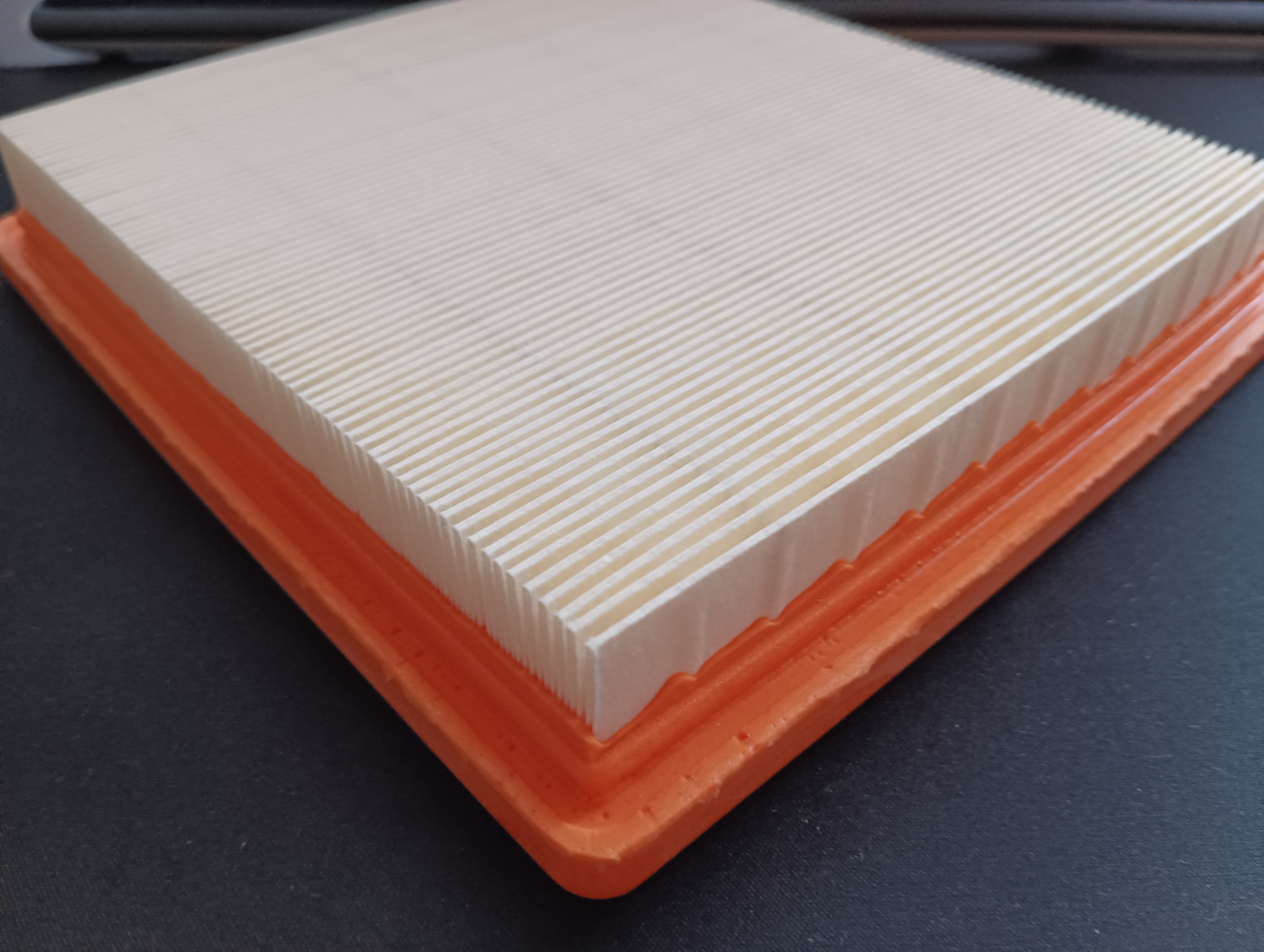

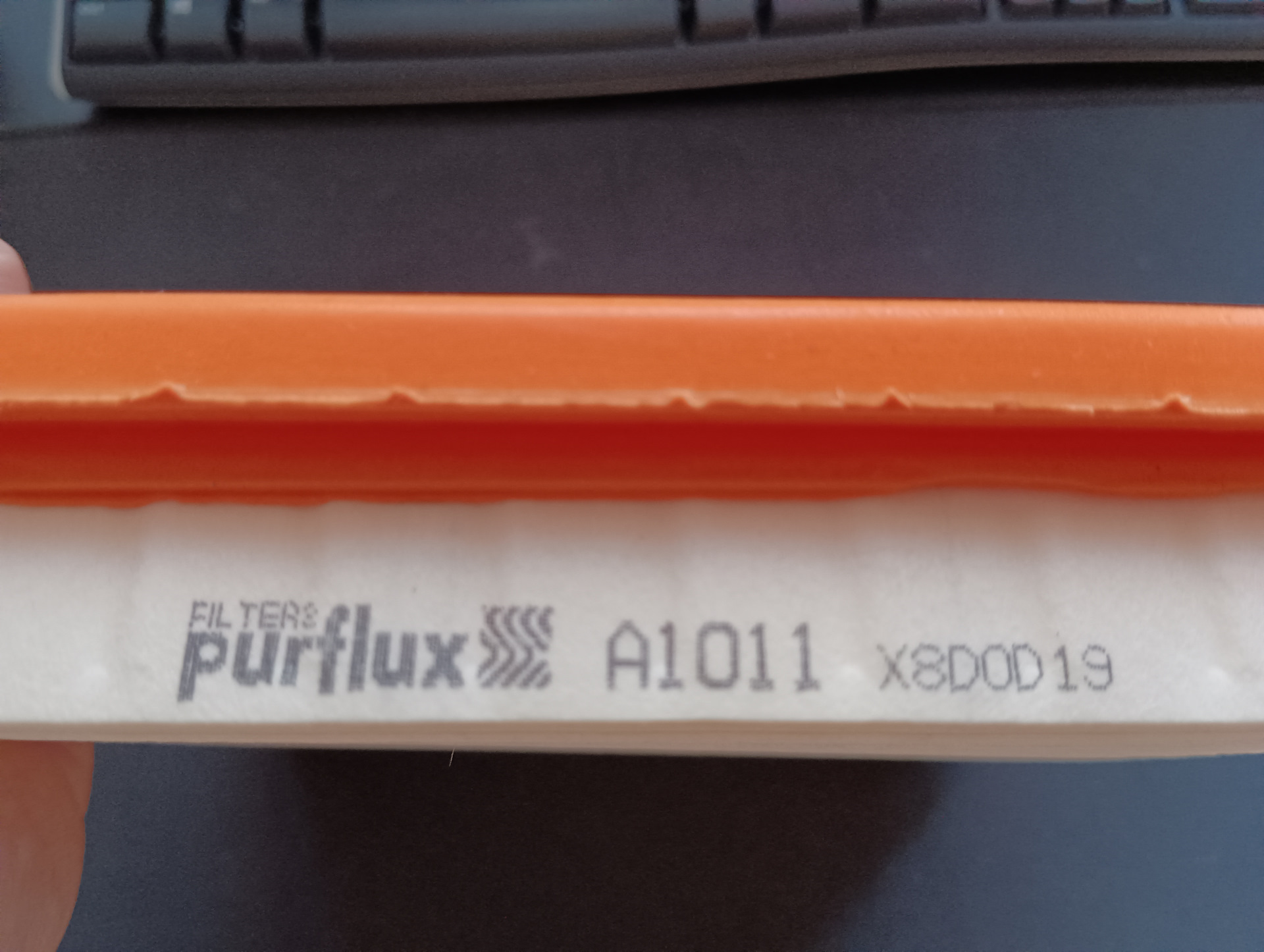

Фильтр воздушный ДВС: PURFLUX A1011 — 1050 руб (июль 2023)

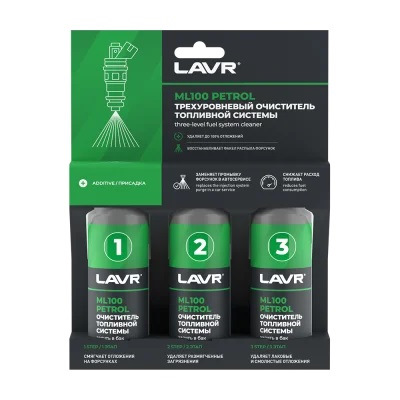

Очиститель топливной системы: LAVR Ln2137 — 720 руб (март 2024)

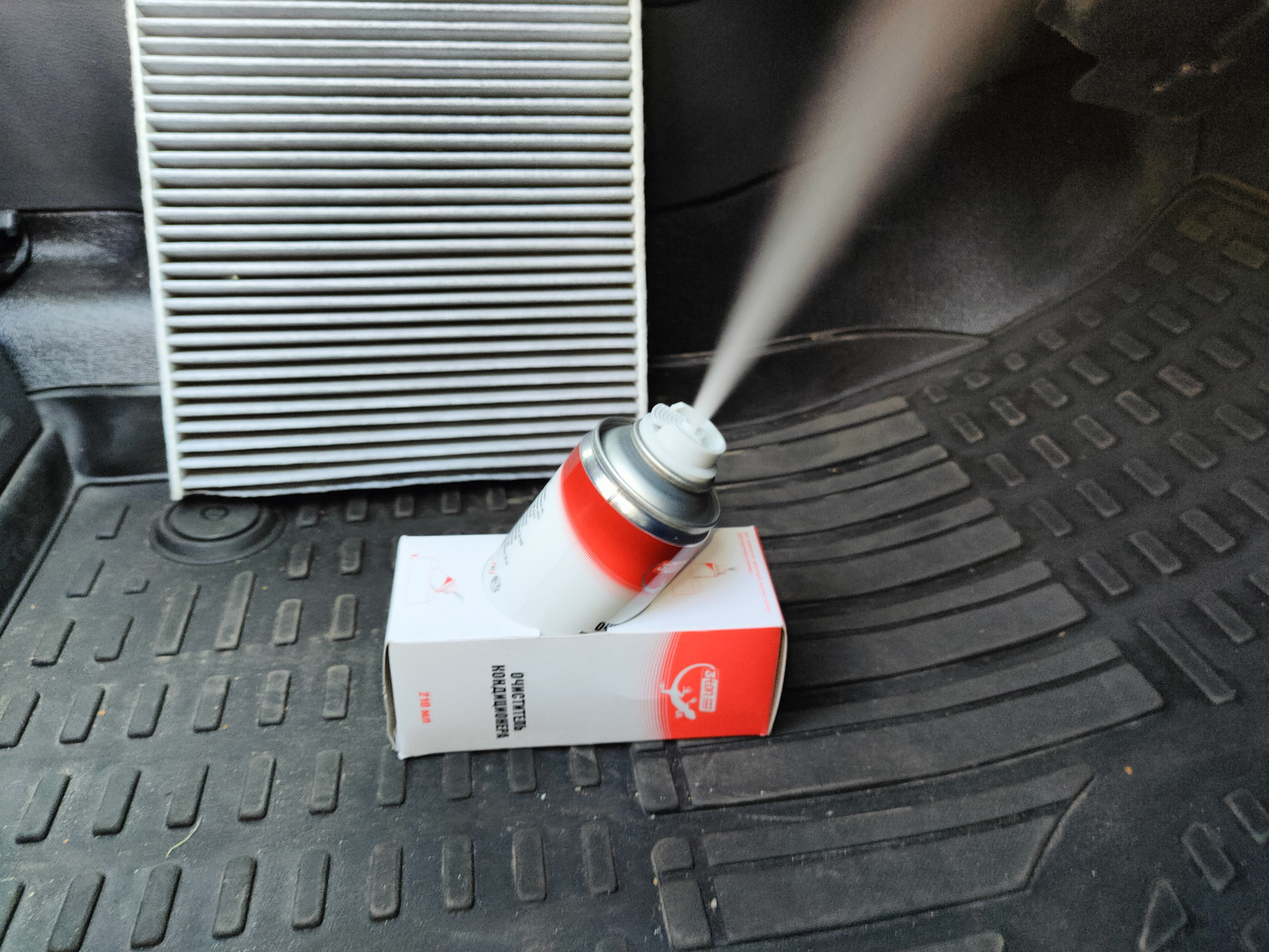

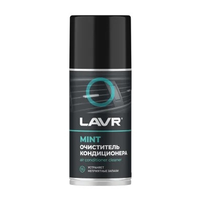

Очиститель кондиционера: LAVR Ln1461 — 340 (март 2024)
Масла менял "в гаражах", фильтры салона и ДВС махнул сам.
Кондиционер чистил не по показаниям, а просто для профилактики — авто потом неделю воняет жестким ментолом (кого то может раздражать этот запах, поэтому аккуратно).

Все очистители кондиционера в виде спрея помогают действительно. Пенные я не люблю, потому что после них срач в салоне от вытекшей пены и есть риск залить электронику, а собственно чистки-то и нет, ведь если пену и грязь не вычищать механически из воздуховдоов после нанесения, то там всё и остаётся. Так что, либо чистить полноценно с разбором (излишне, как по мне), либо спреем пару раз в год. Вот этот LAVR в вашем посте лично мне не очень понравился – отдушка так себе и хватило на пару месяцев. Мне вообще с химией LAVR как-то не очень везёт. В целом по эффекту и аромату понравился Kerry www.ozon.ru/product/ochis…y-ventilyatsii-327301676/
А вне конкуренции LIQUI MOLY Klima Fresh (или Refresh). но на них ценники совсем абсурдные сейчас.
Кстати, многое зависит от тот КАК чистить. Во-первых, надо снять салонный фильтр и поставить на место заглушку. Во-вторых — убедиться, что синтепон не прикрывает воздухозаборник в ногах пассажира (куда всасывается воздух в режиме рециркуляции). Если синтепон прикрывает, то он соберет на себя весь антибактериальный спрей и эффектна не будет. Надо синтепон отодвинуть, подпихнуть в сторону. Ну и конечно ставить после чистки новый салонный фильтр, а саму чистку делать с выключенным компрессором, в ручном режиме "во все воздуховоды", на рециркуляции и на минимальный выставленной температуре. Оставить так минут на 10 и затем хорошо проветрить.
Фильтр салона отличный, не слушай никого, много лет продукцией Фильтрон пользуюсь.Во всех тестах всё с ними Ок.А вот "антибактериальные" и угольные действительно фуфло, маркетинг и развод на бабосы.А от угольнонго ещё и его угольная пыль в салон засасывается.
Да нифига не развод. Они реально меньше дряни пропускают. Но разные — по-разному. Полно тестов, в том числе Авторевю делал подробный тест с нормальным приборным анализом воздуха.
autoreview.ru/articles/su…-ot-aktivirovannogo-uglya
А эти тряпочки только мелкую пыль фильтруют. Если автору на зашли хорошие угольные, то с этим он будет ездить вообще как при открытых окнах в плане запахом.
Я не склонен считать, что антибактериальные/угольные это прям только лишь развод)))
Раньше с такими ездил и всегда когда что-то просачивалось грешил на то, что просто уже подуставший фильтр, весь "уголь" кончился.
А вот когда прям с только что установленным нулячим модным дорогим фильтром поехав за первым же старым грузовиком и эффект был нулевой — уровень запахапропускания не изменился))) тогда и подумал, что проще ставить обычный фильтр и просто защищать салон от пыли)))
Фильтр салона попробуйте антибактериальный BIG. Цена нормальная и запахи не пропускает на уровне Bosch
Фильтр салона фуфло. Стоял такой. Тонюсенькая бумага у него. От мух может и отфильтрует, но не более того
Я разочаровался в угольных фильтрах — на мой нюх даже новый пропускает запахи (тем более, например, от впередиедущего авто без катализатора)
А просто как фильтр от пыли вполне подойдёт и такой Filtron, садится хорошо, размеры точные (вообще если честно в эту нишу можно и ветошь затолкать — она также будет удерживать пыль)))
Купите один раз хороший, лучше было заводской не выкидывать и промывайте его два раза в год, теплой водой, можно в мыльном растворе замочить и на солнышко. Все лучше чем бумага. Сам так делаю, од безнадёги попробовал 1 раз, теперь постоянно.
ну насчет промывки я хз, там же бумага специальная, которая такая "мелковорсистая", чтобы улавливать вбирать в себя пыль
не уверен, что после помывки удастся прям збс просушить и полностью восстановить "мелковорсистость", а если еще и капелька какая не высохнет полностью, она же вообще этот сектор на фильтре закупорит просто
короче, пока придерживаюсь какой-то тактики))) покупать обычный фильтр и менять раз в 7500
У меня пока все збс, воздух поступает, фильтр говно копит, в салоне никто не чихает)

А очиститель кондиционера покупаю mannol 9978. После него не воняет ментолом, слегонца пахнет сладкой мятой, прям ощущение нового авто появляется и выветривается за день — два.

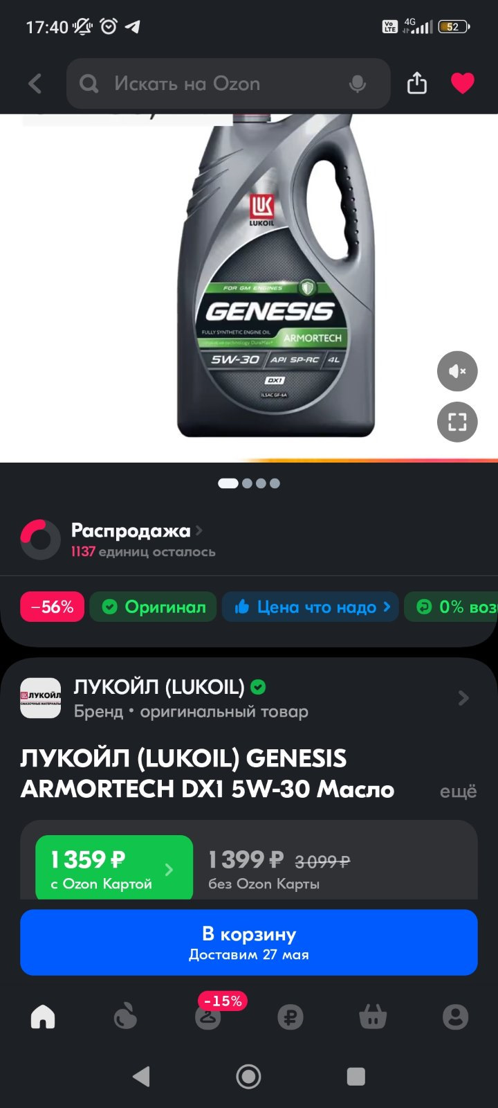

"Лукойл Genesis Armortech 5W-40 (4 литра) — брал через родственника друга работника АЗС Лукойл, цена не особо рыночная была"
На него постоянно акции, куда уж дешевле…
ну вот да, примерно о том же цена и у меня была)))
в любом случае не рыночные безакционные 2500-300
