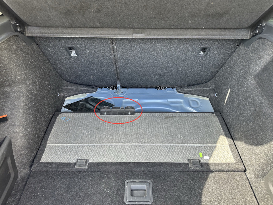

Эту пластину открутил почему?
А зачем она в рапиде нужна? это в пассате ее есть куда крепить, в рапиде она только упираться в пол будет
Я думал это противо заломный упор
Не, это что бы пол мертво сидел в пассате)

Насмотревшись, тоже пол заказал🙈 пришел с поломанной этой пластиной, а оказывается она нам нафиг не нужна) брал за 1000 на Авито

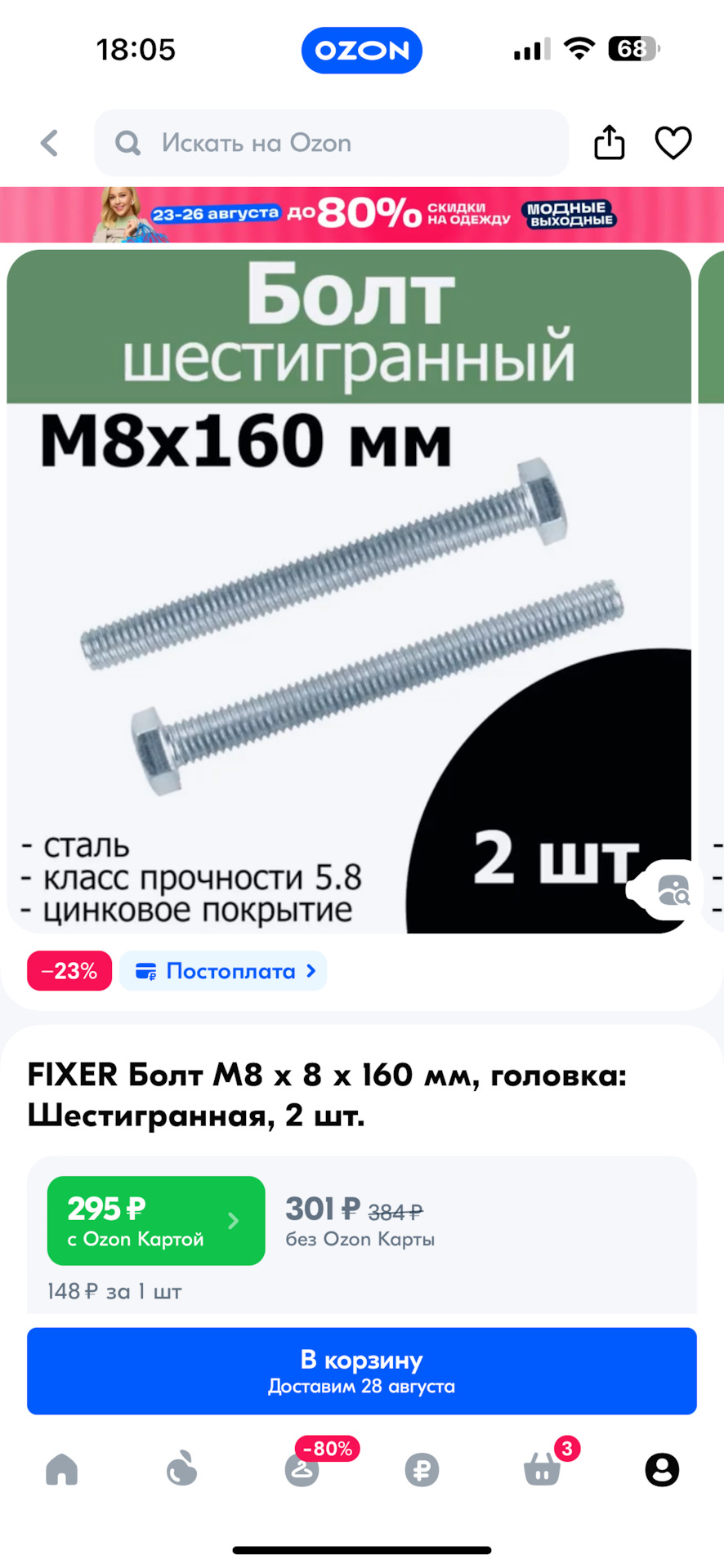

Рекомендую еще на болт саб посадить, звук становится лучше)))
О, а какой длины болт нужен не помните? Купил пока шпильку m8, хочу нарастить родной крепеж, но ещё не промерял
И шайбу м8 диаметром 25мм
